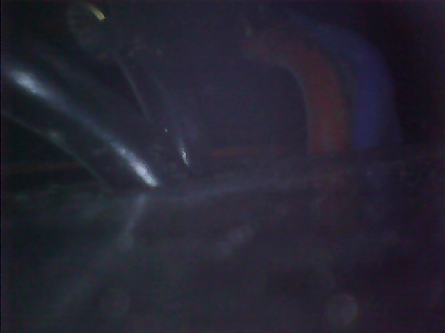

(#) Busz hozzászólása Aug 30, 2019 /
Villanyóra alól a mért főelosztóhoz miért is van két piros vezeték és miért nem stimmel sem az átmérőjük, illetve az egyik hajlékony sodrott, a másik meg tömör alu?
Endoszkóppal bekukkantottam az óra alá, úgy látszik hogy a piros vezeték az egyik kék mellé van egy sorkapocsba kötve... szóval az egyik piros az órából jön.
Nade a másik? Illetve nem kellene ezeket összekötni?
(#) vottokar válasza Busz hozzászólására (») Aug 30, 2019 /
Gondolom az egyik a PEN szétválasztás PE-je, a másik meg talán a földelőszonda lehet.
Jó hogy mondtad ezt az endoszkóp dolgot. Én is beszerzek egyet kb. ugyanezen célért.
(#) gyuszo válasza Busz hozzászólására (») Aug 31, 2019 /
Ha a mérőből jön, akkor védővezető nem lehet. Ha a vezérelt mérőből jön, akkor még fázis is lehet. Ha a mérőhely szabványosításra kerül, akkor már nem lesz piros vezeték.
(#) Busz válasza vottokar hozzászólására (») Aug 31, 2019 /
Nemhogy a mérő után hanem remélem előtte is mindent kicserélnek.
Lehet félreérthetően írtam, csak annyi látszik az endoszkóppal hogy az órába megy 2 db kék és egy piros vezeték. Hogy az a piros van-e felhozva a főelosztóba ami alul az órába megy vagy jön azt nem tudom, lehetetlen végigkövetni a vezetékeket.
Felesleges ezért venned, legalábbis nálam nem nagyon látszanak a dolgok, ha nagy égés lett volna észreveszem..
Szóval én jó hogy kölcsönkértem mert előrébb nem lettem vele. Égett nulla kötést kerestem meg a piros vezetékek bekötési pontját de előrébb nem lettem. Csak ki kell várni amíg eldöntik a dolgot.
Az óra után a főelosztóban lévő két piros vezeték közül az egyik vékonyabb és nincs bekötve sehova. De multi nem is sípol róla illetve a próbalámpa sem világít szóval azért nem volt bekötve mert nem vezet sehova...
De az óra alatt sem nulla sínt sem föld sínt semmit nem láttam amúgy.
A társasház méretlen főelosztójában a lakásom és a szomszéd fele 2db kék, 2db fekete és egy sárga megy, tehát a sárga közös lehet a szomszéddal. De hozzám az endoszkóp szerint nem jön be vastag sárga, tehát valszeg a szomszédig húzták a sárgát, onnan már pirossal vagy tudja fene mivel jön már hozzám.
A nulla és a föld össze van kötve már a méretlen főelosztóban. Akkor nekem miért vitték be a villanyórába a pirosat?
Vezérelt mérőm már úgy néz ki ahogy kell, 2db fekete és 2db kék megy bele, meg van mögötte sodrott kötés is, gondolom a hangfrekis cucc miatt.
A hozzászólás módosítva: Aug 31, 2019

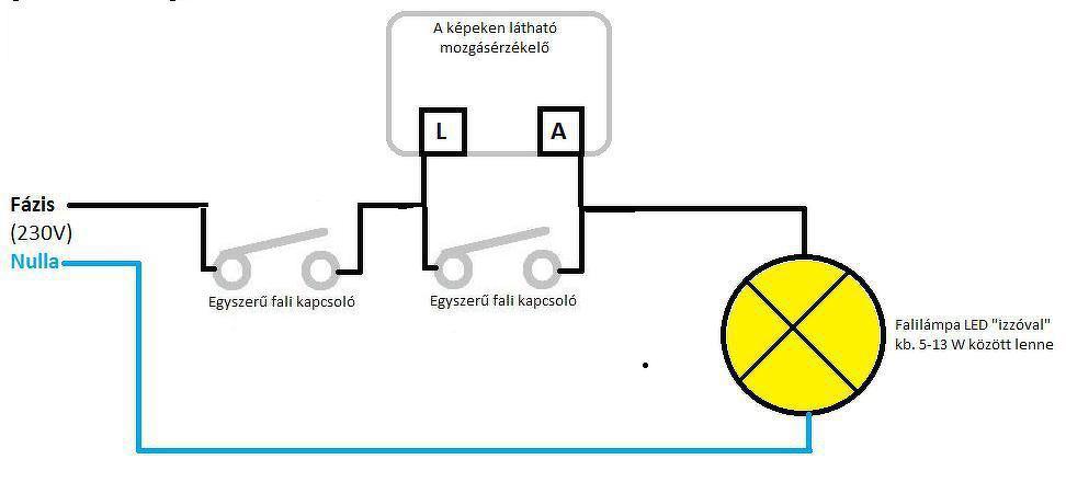

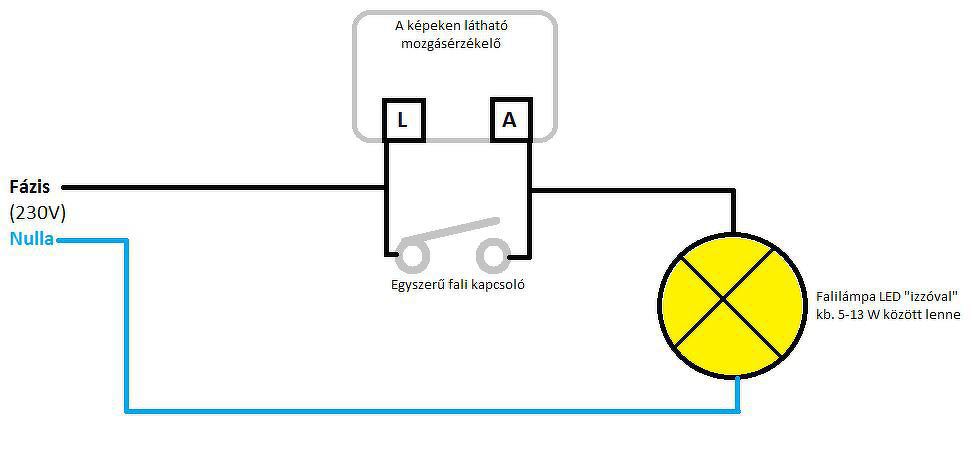

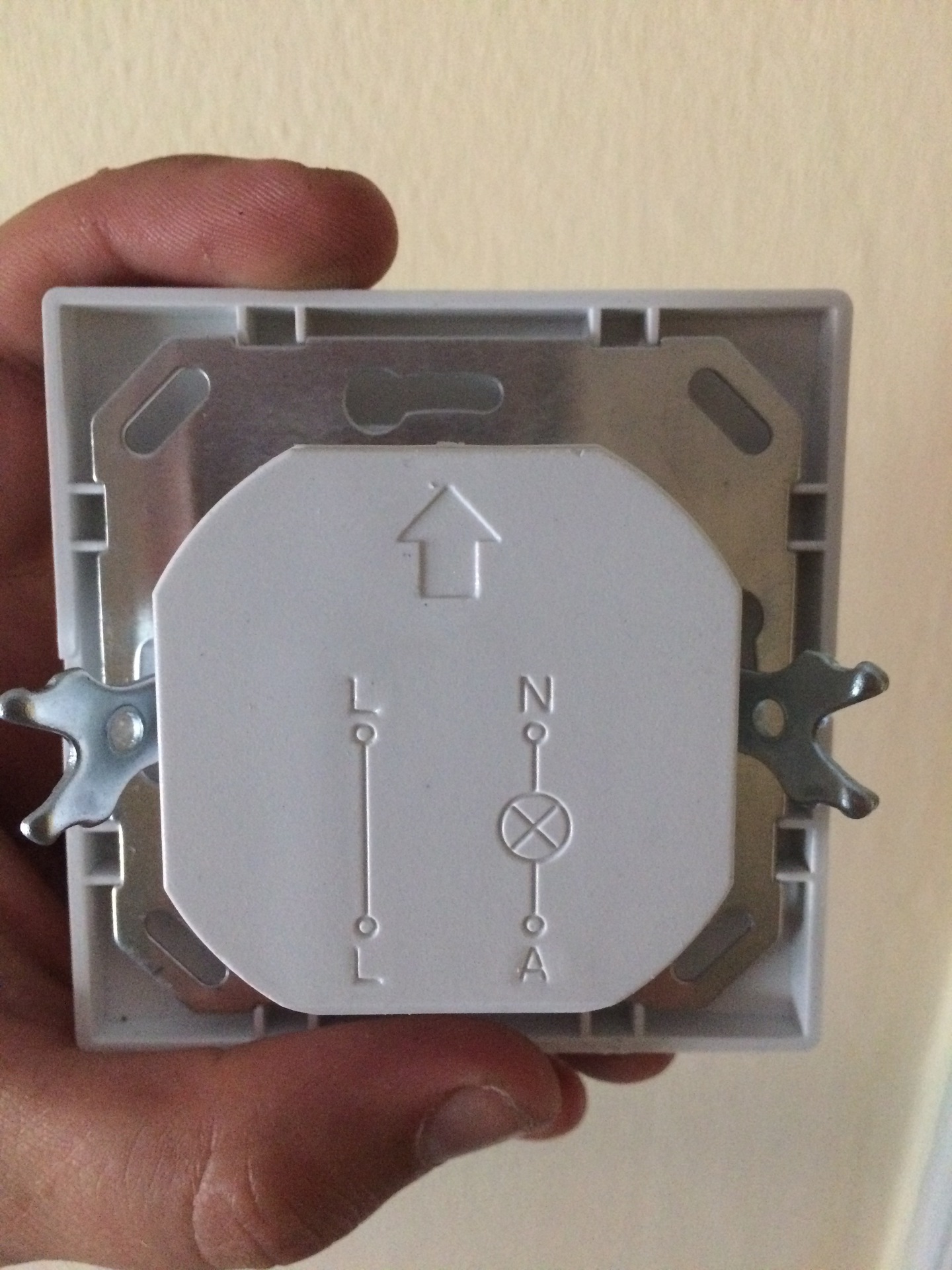

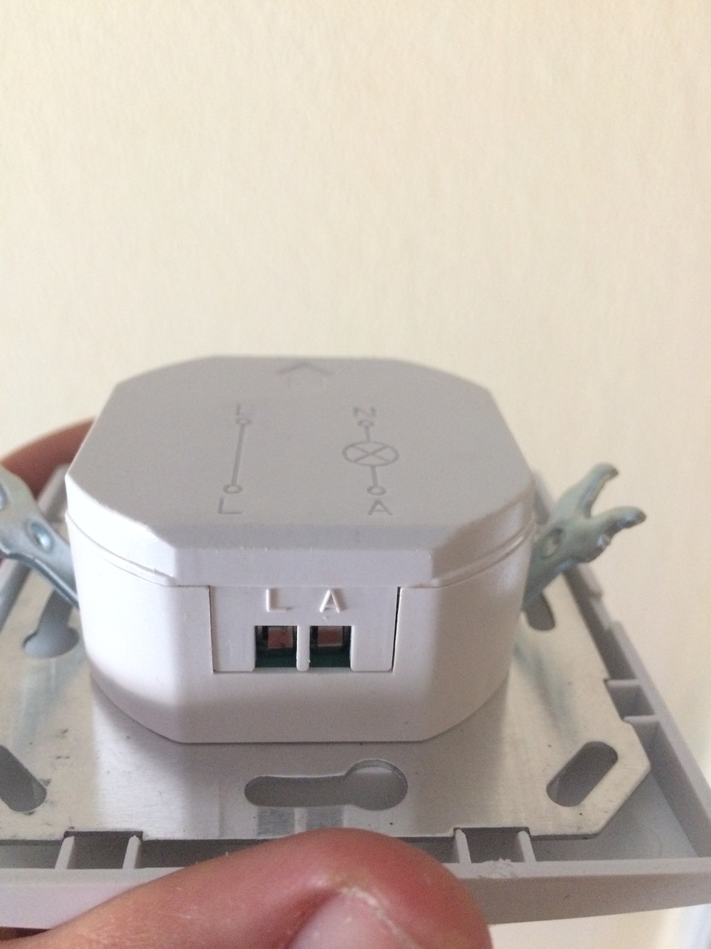

(#) sunbeach hozzászólása Szept 2, 2019 /
Segítséget szeretnék kérni tőletek egy fali-mozgásérzékelő bekötésében.
Csatolok róla több képet, illetve egy móricka rajzot, hogy ez így vajon működhet-e?
Lényeg az, hogy van egy helyiség, ahol azt akarom, hogy egy fali lámpa akkor világítson, amikor belépek helyiségbe. Ezért vettem egy falba építhető mozgásérzékelőt, viszont azt is akarom, hogyha már bent vagyok akkor manuálisan fel is tudjam kapcsolni egy "sima" kapcsolóval.
De bevallom kicsit nem igazán értem a működését,hogy hogy is kellene helyesen bekötni. Csak a fázist kell belekötni? De akkor hogy működhet?
Köszönöm a segítséget!
(#) Gafly válasza sunbeach hozzászólására (») Szept 2, 2019 /
Működhet (nem kér nullát).
Ezt olvasd el.
(#) pipi válasza sunbeach hozzászólására (») Szept 2, 2019 /
Jó a kapcsolásod, az áramkör "sorosan lopja" a villanyt a működéséhez, mint egy triakos fényerőszabályozó. Azt ellenőrizd minimum izzó teljesítményt adnak-e meg, annyit minimum rá kell kötni, szerintem ledes lámpához nem lesz alkalmas. Még egy gond lehet, ha a falikapcsolót bekapcsolod akkor áthidalod a mozgásérzékelőt, vagyis "villanymentes" állapotba kerül, kérdés mikor a kapcsolót lekapcsolod mit csinál az érzékelő, hogy éled, lehet azonnal visszakapcsolja a lámpát...
(#) proba válasza sunbeach hozzászólására (») Szept 2, 2019 /
Bekötöd a rajzod szerint, aztán majd lesz valahogy. Jobbat nem tudsz. Az a kérdés a kapcsoló lekapcsolása után mit csinál ? Tönkre nem mehet semmi, nyugodtan próbálkozhatsz. Egy dologra vigyázz, a kapcsolónak direkt fázist, és nullát egyszerre ne adj.
Miért is kérdezel több helyen???
Apámnak volt erre egy jó kifejezése, amit nem idéznék...
(#) gyuszo válasza sunbeach hozzászólására (») Szept 2, 2019 /
Itt a teljes leírás és bekötés hozzá :Bővebben: Link
(#) Gafly válasza gyuszo hozzászólására (») Szept 2, 2019 /
Akkor már kétszer is megvan a válasz, mindenki mehet a pihenésre/aludni.
Igen, kettő helyen is kérdeztem. Ha zavar, akkor bocsánat. Olvastam a figyelmeztetést, hogy nem illik és felesleges is több helyen kérdezni.
Köszönöm a válaszokat, jóéjt!

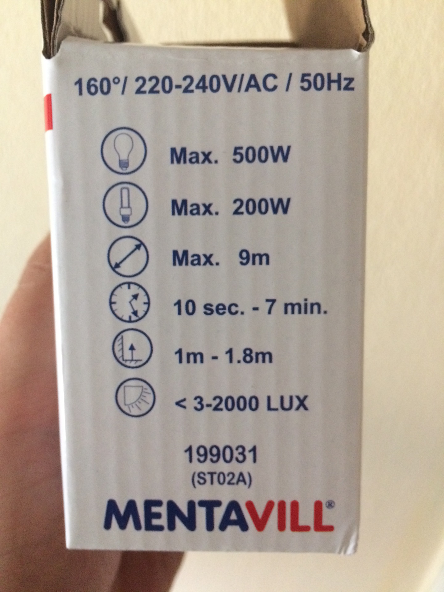

(#) elektrorudi válasza Gafly hozzászólására (») Szept 3, 2019 /
Érdekes, hogy izzóra és kompakt fénycsőre adják meg a terhelhetőséget, miközben izzó már csak múzeumban látható és a kompakt fénycső is erősen kikopóban van. Vajon mennyire terhelhető LED-el? Az elektronikus előtéttel rendelkező LED fényforrásra még csak-csak értelmezhető, mert az erősen hajaz a kompakt fénycsőre. De mi a helyzet a LED "izzóval"? (LED izzó alatt, az E27 foglalatos LED fényforrást értem, arra célzok)
(#) sany válasza elektrorudi hozzászólására (») Szept 3, 2019 /
A leírásban 100W-ot írnak energiatakarékos fényforrásra.
A hozzászólás módosítva: Szept 3, 2019
(#) gyuszo válasza sany hozzászólására (») Szept 3, 2019 /
5 W LED-el lehetséges nem működne.
Vannak dimmelhető LED fényforrások, azzal elképzelhető, de azt sem tartom biztosnak.
Ami 100 W oda van írva, az a maximum, de nem írtak minimumot, ami kell a működéshez.
(#) Ge Lee válasza elektrorudi hozzászólására (») Szept 3, 2019 /
Nem tudom hol szoktál vásárolni, de bármelyik szaküzletben a mai napig kapsz hagyományos izzót, meg kompaktcsövet is, sőt, felénk ezekből van dömping, a LED-ből jóval kisebb kínálat van, ha olyat akar az ember akkor azt inkább valami webshopból kell rendelni, vagy ki kell fogni egy jó lidlis akciót.
Mivel az a mozgásérzékelő a működéséhez szükséges áramot a terhelésén (izzó) keresztül kapja, nagy rá az esély hogy egy normálisan működő áramgenerátoros terheléssel (LED) nem fog működni. De a puding próbája az evés.
(#) elektrorudi válasza Ge Lee hozzászólására (») Szept 3, 2019 /
Pesten szoktam vásárolni, különböző boltokban. Izzót alig lehet kapni, ám ha mégis, akkor az asszony egyből vesz 4-5 darabot "tartalékba".
„Mivel az a mozgásérzékelő a működéséhez szükséges áramot a terhelésén (izzó) keresztül kapja, nagy rá az esély hogy egy normálisan működő áramgenerátoros terheléssel (LED) nem fog működni.”
Ezt tán' nem ártana ráírni, ha valóban így van. Én is sanszosnak gondolom. Sok szakember (és gyakran én is) csak próbálgatással tudja megállapítani, hogy az adott kapcsolóeszköz, vagy fényerő szabályzó vajon működik-e LED-el? A leggyakoribb hiba, hogy villog.
