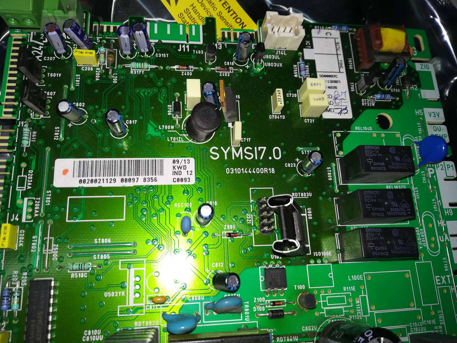

Hozzám került egy gázkazán vezérlőpanel javításra. Sajnos aki hozta belekeveredett a panelokba, és nem tudja, hogy milyen kazánba való.
Arra kérnélek benneteket, hogy segítsetek beazonosítani a panelt. Ugyanis tápegység gondja van, mert eldurrant a táp IC a panelon. Ez sem azonosítható. Mellékelek képet a panelról, és a vicc kedvéért az IC-ről. Annyit tudok róla, hogy hat lábú. Az 1-5-ös láb össze van kötve és még oda van kötve egy üvegcsöves dioda és egy ellenállás. Erről is teszek fel képet mert én 2R2-nek nézem, de szakadtnak mérem. Az IC a 4-es lábon kap testet amit a 6-oon kapcsolna tovább a primer tekercsnek, Sajnos elég kevés az infó, de hátha van valaki akinek ismerős lesz a panel!
Mintha Saunier Duval-ba való lenne a panel... Az IC típusa TOP243YN
Szia! Valóban Saunier Duval kazánba való! Köszönöm a segítséget!
Szívesen!
Az ellenállás szerinted is 2R2 ?
Igen.
ez is segithet
Helló! Köszönöm a rajzokat! Az alkatrészek beszerzése van folyamatban, ha megjönnek akkor összerakom a panelt, és lepróbálom. Mindenképpen visszajelzek a végeredményről.
A képek java bélyegméretű lett, ebből nem néz ki senki semmit.
ird be a SYMS17 -et a gugliba es kapsz mást is

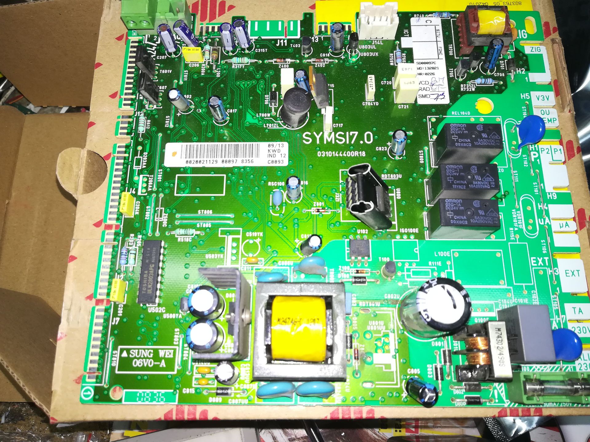

Fégtherm C18 kazánnál stemco-t cserélek kérdés a termo elem 2 drótjai közül mindegy, hogy melyik hova megy a stemco-ra,mert nem látok rajta jelölést?
Köszönöm,szmv2 panelen mekkora üvegbiztosíték van nem látni rajta ,csak annyit ,hogy 250V meg még egy kérdés ugye panelt cserélek a régin 3 vezeték ment a kazán termosztátra ,de az új panelen csak két vezeték van ,melyikre kell kötni melyik szálát az új panelnek a mellékelt kép alapján?
Üvegbiztosíték: 1A
Az új panel két vezetéke a „P1”-re és az „1”-re megy. A hozzászólás módosítva: Júl 21, 2019

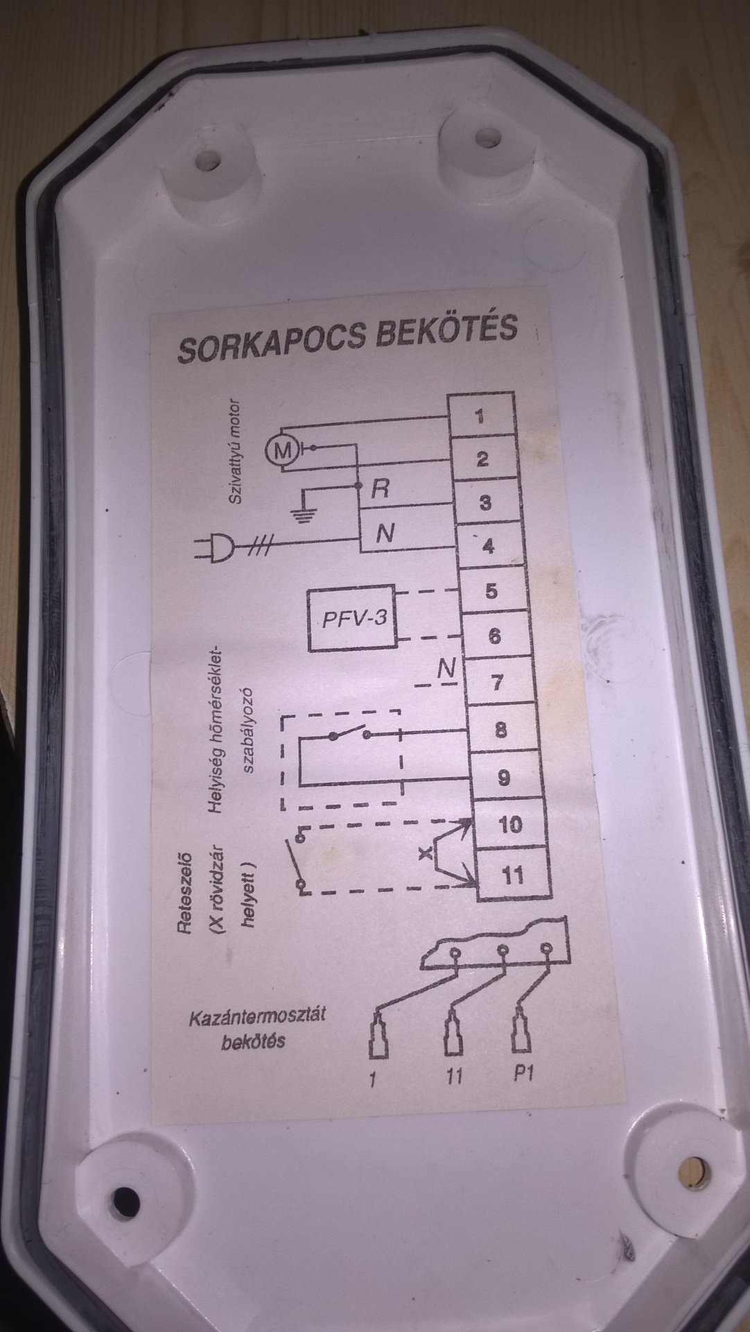

Sajna vissza kell raknom a régi vezérlőt,de balf.sz voltam és nem fotóztam le a bekötést a mellékelt képek alapján megtudja nekem valaki mondani ,hogy kell bekötni az odáig tiszta, hogy az 1-2 lábra megy a szivattyú utána a 3-4 lenne a betáp a 8-9 meg a termosztát , de már eleve bezavar ,hogy a 3-5 át van hidalva , mert nem rémlik hogy 1 lábra két drót ment volna.
Nem lehet, hogy ez a panel nem is a fedélen levő rajz szerinti, hanem az ► ebben a kommentben levő utolsó rajznak megfelelő?
Köszönöm válaszod
,nagy valószínűséggel igazad van valaki elfelejtette lecserélni a bekötési rajzot ,de hétvégén megmondom jó e ,ha jól veszem ki a rajzból ,amit linkeltél (nem lehet tovább nagyítani, mert eltorzul)a szobatermosztátot a 3-4 sorkapocs lábra kell kötni?
Jobb klikk a kép felett és megnyitás új lapon, így a teljes felbontást kapod.
Igen, a kétvezetékes szobatermosztátot a 3-4 sorkapocs lábra kell kötni. A kép nagyítását pedig úgy csináld, ahogy Inhouse írta.
EZ a jó rajz ahhoz, hogy be tudd kötni csak vissza kell követni a sorkapocsba kötött áthidalásokat a kazántermosztát és kondenzátor pontjaihoz. A retesz "szokott" átkötve lenni, mert nem minden háztartásban üzemel együtt két hőtermelő egy légtérben.
