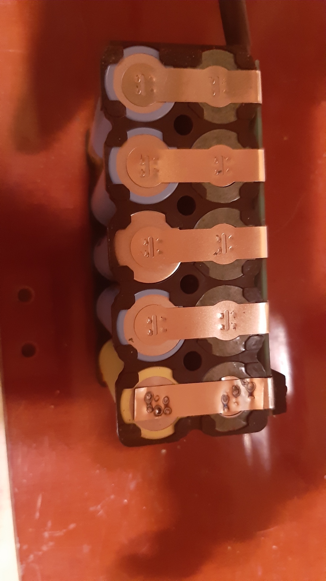

Sziasztok! Gyari 1500Amperes ponthegesztot vasaroltam.
Az lenne a problemam hogy akku hegesztesnel amikor a pozitiv oldalt hegesztem 3bol egyszer oriasit szikrazik es beleeg az elektroda az akkuba kb. Csatoltam kepet. A ciklisidolet mar minimumra vettem de igy is. Mi lehet az oka?
Gyanús hogy rossz a szoftver a vezérlőben. Minden harmadikra valahogy nagyobb impulzus(sorozatot?) ad. Meg kellene szkópolni mit csinál
Nincs rászorítva rendesen az elektróda. Ezt úgy oldottam meg hogy a trafót kapcsolgató triakkal párhuzamosan tettem egy 230V os izzót, mikor rendesen oda van szorítva a hegesztő elektróda akkor erősebben világít.
Geometriailag pontos. A hegesztő elektróda nem ég. A kontaktot kikapcsolt állapotban hozzák létre és szüntetik meg. Nincs szikra.
