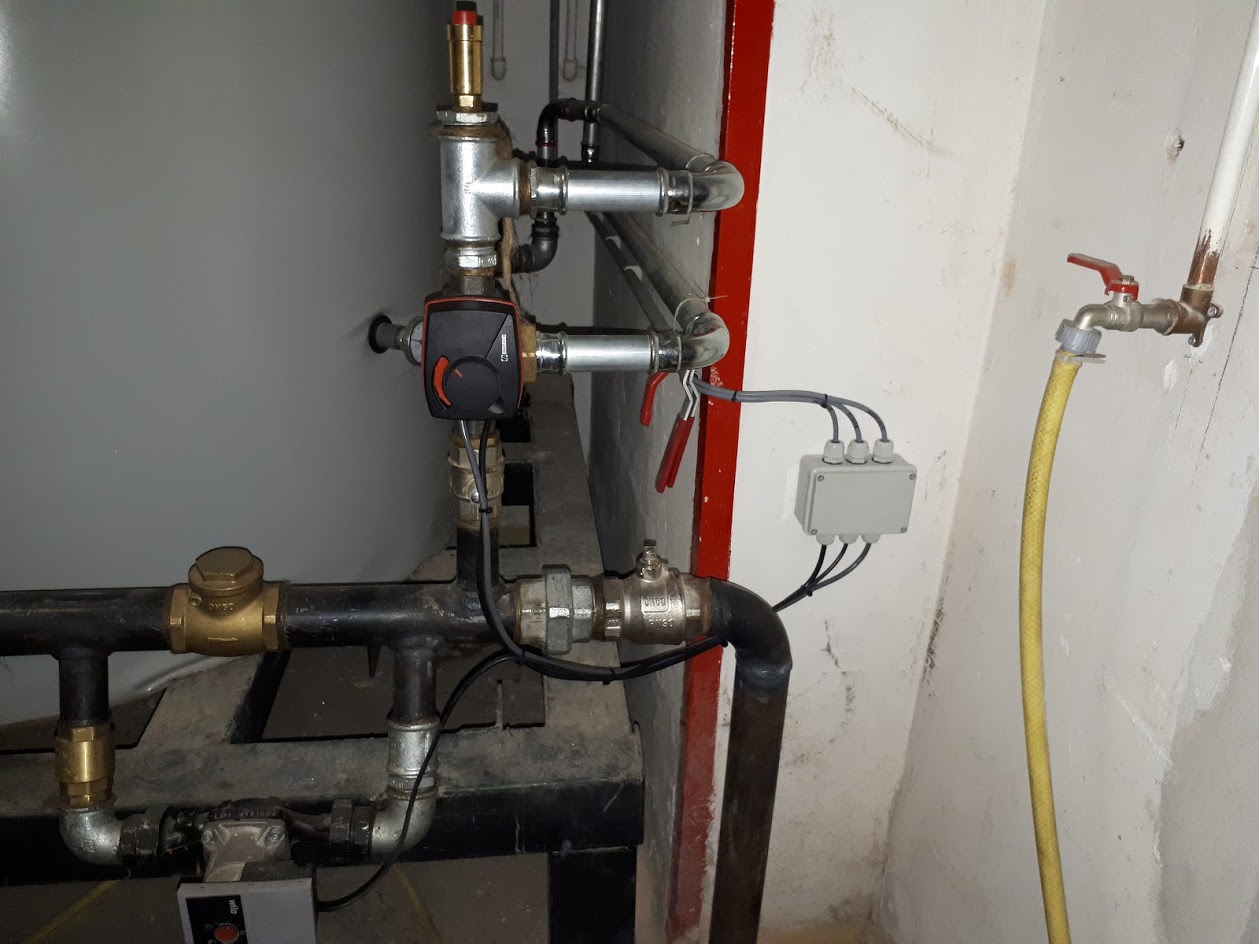

(#) bobace hozzászólása Szept 3, 2019 /
Azt szeretném kérdezni, hogy az alábbi képen látható rendszert hogyan lehetne megoldani, hogy külön zónánként vezérelhessem, két termosztáttal vezérelve külön a padlót és külön a radiátorros kört?
Az alapkérdést ismerősöméknél kiépített új építésű házban a szintén padló-radiátoros rendszer vezérlése tette fel bennem, mert ránézésre akármelyik termosztát is kapcsol nála, a radiátoros fűtés mindkét esetben menni fog. Nem volt semmilyen mágneses vagy egyéb szelep beépítve nála, csak egy keverőszelep, ahogy most szokás ezt a vegyes rendszert csinálni.
Így felvetődött a kérdés bennem is, hogy egyáltalán hogyan szokás ezt csinálni? Minden esetben megy egy kétzónás rendszerben a radiátoros is, és igazából csak a padlósat kapcsolgatom?
Elgondolkoztam, hogy én is meg tudom-e oldani nálam két termosztáttal az egészet? Mert ha a képen látható szivattyút nem indítja a radiátoros termosztát, akkor igazából a padlós rendszeren nincs keringés, úgysem megy, de a radiátoros meg mindkét esetben fog és azt sem szeretném..
Szóval a nagy kitérő után a kérdés az, hogy hová és mit kellene beépíteni a valós kétzónás vezérléshez? Az előremenő T elágazásához kellene vmi?
Egyéb kérdések:
1. A képen is látható, hogy a tágulási csatlakozójánál megeszi egymást a két fém.. Ezt mondta is a szerelő, hogy így lesz, de heti kb 1 liter víz kicsorog ott, tehát ez nem egy normális helyzet, mivel lehetne orvosolni?
2. Sajnos a barbi csövek valószínűleg nem szigeteltek, amin a radiátorokba megy a víz, így a legtávolibbhoz érve már le is hűl szinte, így 40 fokos radiátorom van (nem levegős, ez tuti), ami nyilván alig melegíti a szobát.. Ha elzárom mondjuk az egyik radiátort, akkor meg nincs keringés, és feljebb kell vennem a vízhőfokot, hogy beinduljon, szóval ily módon ez sem egészséges. Betonfelverésen kívül lehet valamit csinálni? Nagyobb radiátor, termoszelep, mittudomén..
Köszi a tanácsokat!
(#) Kovabe válasza bobace hozzászólására (») Szept 3, 2019 /
Van lehetőség kettéválasztani de mindenképp úgy kéne megoldani hogy hidraulikailag is le legyen zárva. Jelenleg ha van elvételezés a padlófűtésnek akkor ott elöbb fordul meg a víz mint a radiátornál, így egy-egy zónaszelepet javasolnék beépíteni illetve a radiátorokat beszabályozni. Ezt a szabályozást nem feltétlen kell annyira komolyan venni csak türelem kell hozzá. Én úgy csináltam régebben hogy az osztón a leg közelebbi radiátort vissza fojtottam legalább a feléig és sorba a következőt már kevésbé és így tovább. Ami fontos, hogy minden esetben a torló szelepet kell fojtani.
A tágulásinál csak egy tömítést kell cserélni és megfelelően meghúzni, a nagy tágulás miatt javallott a gumi tömítés.
(#) gulyi88 válasza bobace hozzászólására (») Szept 3, 2019 /
Milyen messze van a kazán? 1-2 méter felett már vékony oda az a cső, amin jön-megy a víz.
Ha a fal másik oldalán van a kazán, akkor talán még nem fojt túl nagyot, de ha vastagabb lenne abból baj nem származna. Oda én 1" vagy, ha mesze van még nagyobb átmérőt tennék.
(#) bobace válasza Kovabe hozzászólására (») Szept 4, 2019 /
Köszi a tanácsokat. Ha beindul a fűtési szezon, akkor a radiátor beszabályozást megpróbálom rendesen megcsinálni, most csak a bemenő ág van fojtva egy kicsit két radiátoron.
Ha jön a fűtésszerelő, akkor a tágulásit is mondom neki a zónaszelep felrakás mellé. És persze nem magamnak csinálnám, csak szeretném ha összhangban lenne majd az ő elképzelése az enyémmel, mikor a beépítésre kerül a sor.. Hová kellene rakni a zónaszelepeket? A T elágazás után közvetlenül? Egy váltószelep nem lehet elég a T helyére?
(#) bobace válasza gulyi88 hozzászólására (») Szept 4, 2019 /
Régen ott volt a kazán a közelben, azért maradt ott a vezérlés rész (ami nem így nézett ki, ezt már mi csináltattuk), de később a kazánt az előző tulaj elrakta vagy 4 méterre egy másik falra. Sajnos nem túl egyszerű kicserélni egy nagyobbra azt a csövet, kéne bontani rendesen, de tervben van egy újracsempézés, így lehet hogy meg lehetne oldani majd, elraktározom az infót.
(#) VIM válasza bobace hozzászólására (») Szept 4, 2019 /
Szia! Nem gondoltam volna, hogy valaha is lesz még valakinek hasonló problémája mint az enyém de ahogy olvasom az írásodat Te hasonló gondokkal küzdesz. Ezt a hőcserélős padlófűtési rendszert csak úgy lehet jól megépíteni ha odafigyelnek a keresztmetszetekre a csatlakozóknál. Ne a hollanderek mérete adja csőátmérőt hanem a csőátmérő a hollandert amihez tartozik majd egy szűkítő vagy méret növelő közdarab. Tele van hiányossággal az egész gépészeti kialakítás. Pontosan ilyen állapotban adta át nekem is a szerelő annak idején. Nincsenek elzárási, szakaszolási lehetőségek egyik oldalban sem. Ha véletlenül javítani kellene bármelyik részét ... nincs lehetőség elzárni kiiktatni semmit sem, kivéve a pf. szivattyút, mert azon ott vannak hollanderes elzárók. A hőcserélő csak remélhetőleg jól van bekötve, mert az a lelke az egésznek. A kisebb keresztmetszetű rész a primer oldal ahová a kazán fűtési előremenő ága csatlakozik és a szekunder oldal pedig a nagyobb bemeneti keresztmetszetű a padlófűtési oldalé. Ha itt a keresztmetszetek nem stimmelnek, már nem is fog jól működni.
A nálam üzemelő rendszer a kijavított hiányosságok után ÍGY néz ki. A csőtermosztát szintén fontos tartozéka ennek a hőcserélős megoldásnak de az sem mindegy, hogy milyet alkalmaznak hozzá. Az a feladata, hogy csak akkor engedje a padlófűtési szivattyút működni ha már a radiátoros oldal elérte az optimális hőmérsékleti szintet az az le lehet venni a hőcserélőnél a padlófűtési oldalra a szintén optimális hőmérsékletű teljesítményt. A csőtermosztát ki-be kapcsolgatja az átmeneti szakaszban a pf. szivattyút amíg a kazán el nem éri a radiátoros kör optimális hőmérsékletét, így lényegesen hamarabb "tér magához" a rendszer nem terhelve le a kazánt és okoz benne a harmatpont által káros szulfátos lerakódásokat a tűztéri hőcserélőjében.
A nálad kialakított pf. rendszer nem nyomott hanem szívott, mert a szivattyú a visszatérő oldalba van kötve. A szabályzó thermosztatikus szelep a hőcserélő kimeneti oldalán lenne jó helyen a távadója viszont jó helyről veszi a hőfok értéket.
Ha nem akarsz most hozzányúlni az egész rendszer átalakításához, érdemes volna ezzel a csőtermosztáttal lekapcsolhatóvá tenni a padlófűtési szivattyút az optimális hőmérsékletek eléréséhez. A keresztmetszetekről pedig csak Te tudnál nyilatkozni, hogy azok megfelelnek e a kívánalmaknak.
(#) bobace válasza VIM hozzászólására (») Szept 5, 2019 /
Köszi VIM!
Hát nincs egy éve, hogy átépítették, próbáltam a tanácsaitokból kiindulni (lásd eredeti felállás mellékelve, hozzászólások pár oldallal visszább), de a helyszínen elfogadtam a fűtésszerelő gyakorlati ötleteit is, és hát ez jött ki belőle. Mivel az akkori rendszert is tűzoltás jelleggel kellett gyorsan megoldani, hogy be tudjunk költözni, így pl a kétzónásítás is azért maradt el (illetve anyagi okokból is). Akkor a fűtésszerelő egy mágnesszelepet akart beépíteni az egyik előremenő ágra, és már az gyanús volt, hogy azzal valós kétzóna megvalósítható-e, ezért is jöttem vissza, hogy a jelenlegi helyzetből mit lehet kihozni.
Azt már az átalakítás elkezdésénél tudtam, hogy a rendszer nem lesz százas, pl pf csövek ritkán vannak lerakva, de azért meglepődtem, hogy pont a radiátor ágon lesz a problémám vele, és a padlófűtés egész jól elketyeg amúgy, igaz, 45 fokos vízzel, de ezt betudom a parkettának kő helyett illetve a ritka csövezésnek). De megpróbálom rendesen beszabályozni a raditátorokat és meglátjuk, hogy az megoldja-e.
Szóval ami biztos, hogy két külön kört akarok megoldani, hogy ne menjen egyszerre a kettő semmiképp, mert ezt találom a legnagyobb problémának, de teljesen átalakítani sem szeretném újabb súlyos százezrekért. Mivel a szobatermosztát kapcsolja a pf. szivattyút is (már most is, csak ugye most mindent egyszerre, mert egy szoba termosztát van), így a pf kör nem is menne, ha csak a radiátoros kör kapcsolna be.
Így is kell a csőtermosztát? Ha igen: úgy látom ezt a csőtermosztátot én is fel tudnám szerelni. És akkor ha jól értem, a csőtermosztátnak a radiátoros kör visszatérőjéhez kellene kerülni (mivel nálam a közös ágon már nincs hely egy iylet odarakni)? Tehát nálam úgy nézne ki, hogy a csőtermosztát kábele menne a szivattyú helyett a vezérelt dugaljba, és a sorosan bekötném a szivattyú elé?
A bekötési rajzodon nem látom, hogy te külön vezérelnéd a két kört, vagy ezt a szerepet tölti be a csőtermosztát azzal, hogy előbb felmelegíti a radiátorokat, majd a padlőfútést?
A keresztmetszetek végig egyformák a kazántól jövő henco csőtől a képen látható vezérlésig, illetve az eredeti padlófűtéscsövek sötétszürkével is ugyanolyannak tűnnek. Egyedül a radiátorokhoz menő barbi csövek vékonyabbak.

(#) VIM válasza bobace hozzászólására (») Szept 5, 2019 /
A régi felállást nézve az már nem is lényeges, hogy mit lehetett volna belőle kihozni, HA a mostanit vesszük alapul. Azért nem akar megfelelően működni, mert egy-két része nem megfelelően lett bekötve. Én ha lehet ezt mondani, "minden" variációba bekötöttem a hőcserélőt, mert nem tudtam még akkor, hogy "melyik oldal kivel van". Annyit kellene szerintem változtatnod a mostani felálláson, hogy a thermoszelepet a hőcserélő kimenetére (primer oldal fűtési visszatérő szakasza) kellene átépíteni, mert a kazántól jövő maximális teljesítménynek bele kell mennie a hőcserélőbe ahhoz, hogy ebből a szekunder oldal az ellenáramlásával le tudjon venni magának megfelelő hőmérsékletű fűtővizet. A kimenetet úgy fogja fojtani/nyitni a thermoszelep, ahogy az érzékelője továbbítja a pf. előremenő (bemenő) hőmérsékletet amit csőről érzékel. A csőtermosztátot jól látod, hogy mi is volna a szerepe. A pf. szivattyút ne a szobatermosztát kapcsolja hanem ez a csőtermosztát ami egy konektorba sorosan bekötve csak akkor kapcsolja ki a fázist ha a megadott érték alatt van a hőmérséklet. A szivattyút egy kapcsolós dugvillával kell csatlakoztatni és tetszés szerint lehet kikapcsolni, tehát a padlófűtési kört "elzárni". Átmeneti évszakokban nekem sem megy a padlófűtés, mert nincs rá szükség, kifűtődik a radiátoros körökkel az egész lakás. A csőtermosztát helye meglesz ha a thermoszelepet átrakod a kimenetre, mert ahhoz a csőszakaszhoz biztosan hozzá kell nyúlni és ha már ott van akkor csinálni kell helyet neki.

(#) JZoli válasza bobace hozzászólására (») Szept 6, 2019 /
Lenne egy kérdésem nekem is a rendszereddel kapcsolatban: A hőcserélő szekunder oldalán, az az a padlófűtésben van tágulási tartály? Tudom ez alap dolog, de a képen sehol nem látok. Meg igazából biztonsági szelepet sem igen találtam a padlófűtés részen csak a radiátoroknál.
