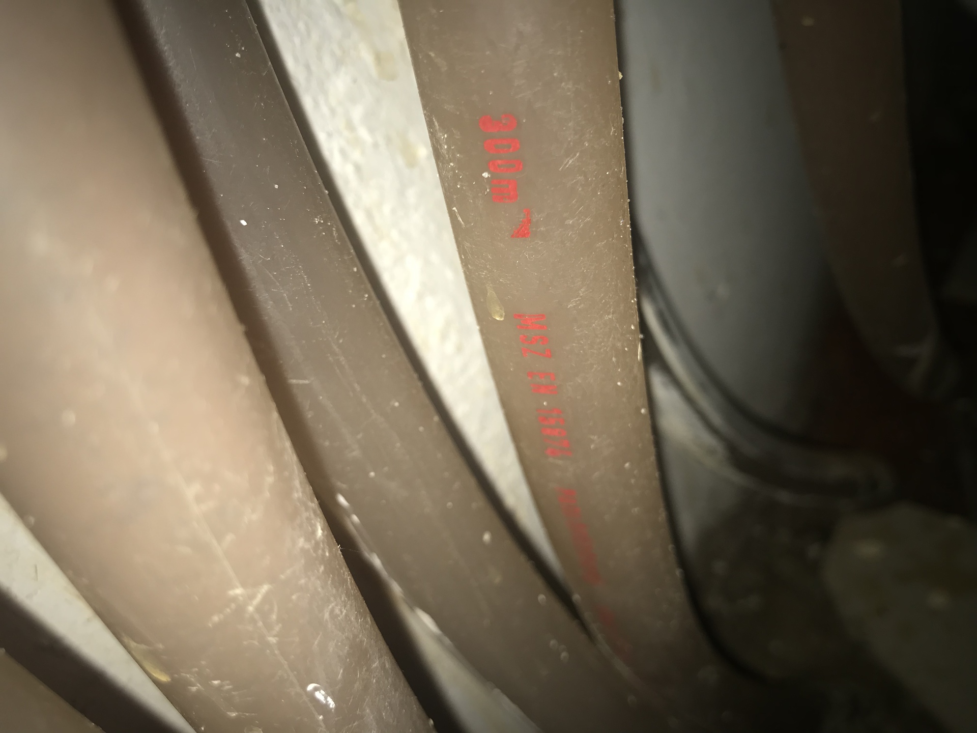

Nagyon véznák a csövek a padló főkörben (ezért (is) lehet kevés a tömegáram).
A padló csövek oxidén diffúzió mentesek? Ha nem akkor kellene vissza egy hőcserélő, ami elválasztja a padló oxigéndús vizét a radiátoros pufferes részektől, amik vasból vannak és elrohadhatnak.

Nem gondolnám, hogy egészen a kazánig probléma volna a keresztmetszetekkel de a padlókörnek kellene a 22mm átmérő a térfogatáram miatt. A hőcserélő remélhetőleg jól volt csatlakoztatva, gondolok itt a kis keresztmetszetű oldal a primer (kazánköri oldal) és a nagyobb a szekunder (padlóköri). A hőcserélő ellenáramú bekötése az ahogy le lehet követni a csövezést az úgy látszik, hogy megvan. A nagyobb hőcserélő előnyösebb, mármint a 15 lemezes az talán 15kW lehetett de a kazán teljesítményével közel azonos értékűvel jobb lesz a hatásfoka a rendszernek. Ott alul látszik is egy cca. 30 tagos darab. Az volt beépítve?
