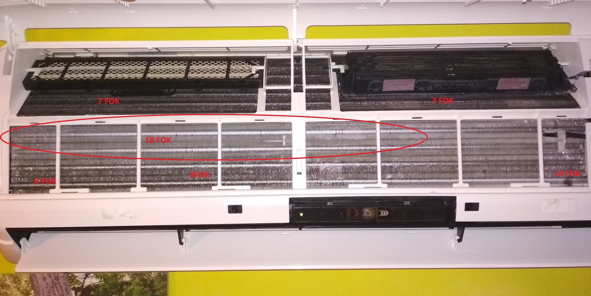

"Még mindig a néha kikapcsolós LG on off klíma.
Mennyire normális, hogy a beltéri egy bizonyos szegletében 17-18 fokot mérek a lamellán, miközben más részén pedig 5-6 fokot? Azon a részen látszik is, hogy nem nagyon van kondenzvíz képződés.
Kaptam egy tippet, hogy gázhiány miatt is túl tud hevülni a kültéri kompresszora, esetleg ettől is kikapcsolhat néha.
Beszívott levegő hőmérséklete 24 fok, a kifújt kb. 9-10 fok a mókuskeréken és a terelőlapátokon. Ennél lejjebb nem megy. Kompresszor maximális teljesítményen és a beltéri venti fordulatszáma a legalacsonyabbra állítva.
A dolog apropóját az adta, hogy megnéztem youtube-n egy telepítéses videót, melynek a végén lemérték a kifújt levegő hőmérsékletét, ahol 4!!! fokot mértek. Ennek tényleg ennyinek kellene lennie? És miért melegebb a beltéri bizonyos része? Az lenne a csövezés vége, és ott már elfogy a hűtőközeg?
R22 gáz van valószínű a gépben, érdemes lenne rátöltetni? Az mennyire gáz, hogy a kinti egységen kb. 10cm hosszan szigetelés nélkül van a vékony és a vastag cső? Ott elveszhet jelentős mennyiségű hőmérséklet?
Bekapcsolás óta kb. 3-4 fokkal lejjebb mentek a hőcserélőn a hőfokok, a kifújt levegő hőmérséklete viszont nem változott."

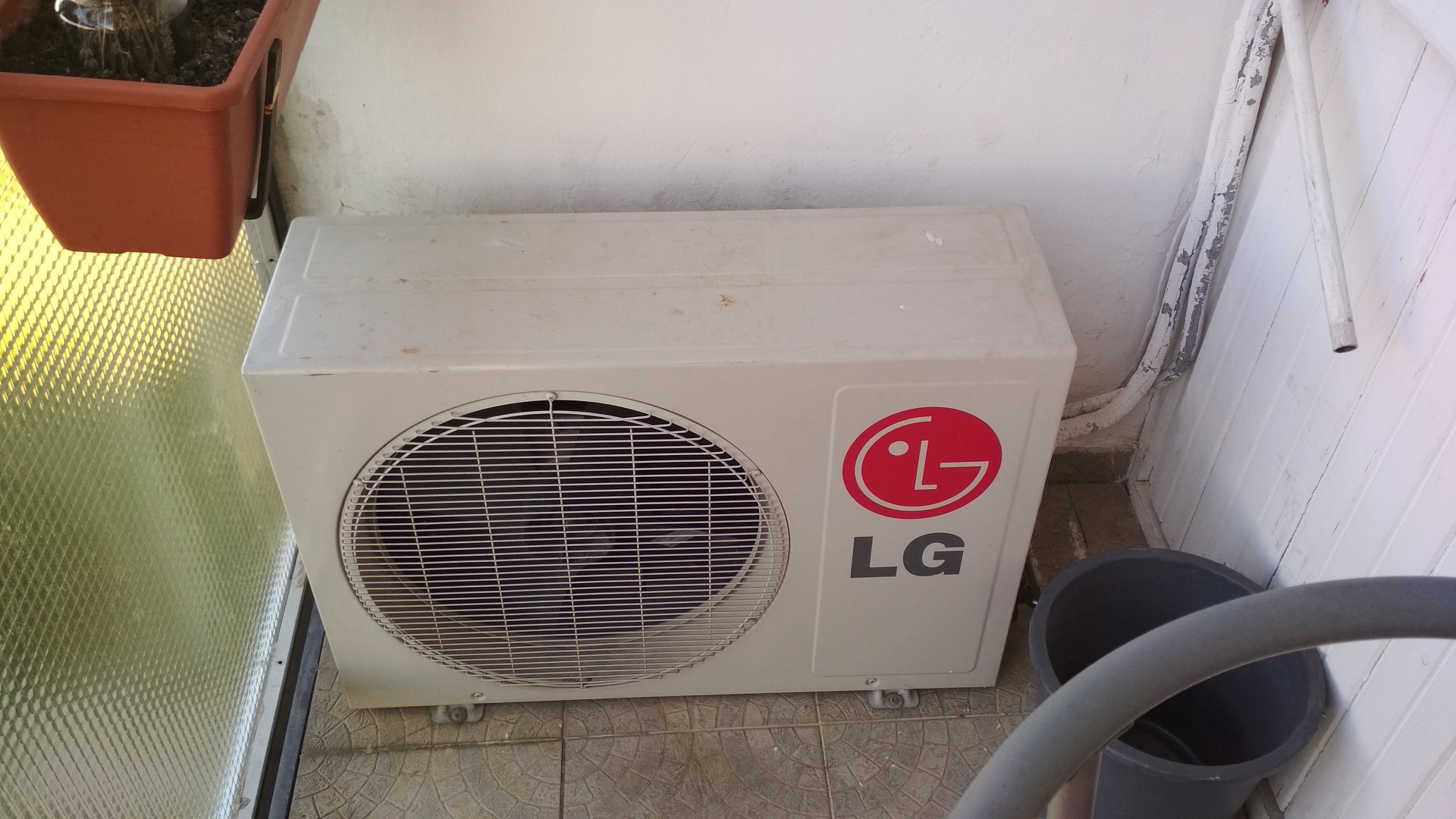

(#) kaqkk válasza Casoli hozzászólására (») Szept 4, 2019 /
Nem lehet hogy a kültéri egy üveg vagy lexán tető alatt van és nem tudja lefújni magáról a meleg levegőt (befullad)? Amikor nagyon meleg van akkor van a néha ?

(#) kaqkk válasza Casoli hozzászólására (») Szept 5, 2019 /
Nem naplementére hanem túlnyomásra tilt le . Valahol csinálj utat a melegnek . Oldalról felülről mindegy csak el tudjon menni , az árnyékolással sem mész túl sokra ő befűti magának a helyet.
A gáztöltet megvan benne arra semmiképp ne töltess inkább lefejteni kéne belőle egy keveset, de akkor meg ha nem lesz ennyire meleg előjön a gázhiány .A gép jó csak a szellőzés megoldása jöhet szóba .

(#) kaqkk válasza Casoli hozzászólására (») Szept 5, 2019 / 1
Azelőtt nem volt 35 fok árnyékban , de hívd ki a klímás haverodat aki gázhiányra gyanakszik és nézesd át vele ..Egy képet feltehetnél az erkélyről ahol látszik a tető és a klíma együtt .

(#) tibibalogh520 válasza Casoli hozzászólására (») Szept 12, 2019 / 1
„Inkább arra kérnék választ továbbra is, hogy a beltéri harmada miért nem tud lehülni? Erre valaki adhatna magyarázatot.”
Mert nagyon kevés hűtőközeg jut az elpárologtatóba!
Oka lehet:
-Durva gázhiány. Valamelyest ez is okozhat klixonolást, mert nincs visszatérő közeg, ami hűtené...
-Kompresszor kopás.
-Dugulás. Ez okozhatja a gyakori klixonolást...
A lényeg: Egyik hibát sem tudod házilag orvosolni, mert ha képes lennél rá, akkor már megtetted volna.
Már nem emlékszem rá, hogy írtad-e... Mértél kompresszor áramfelvételt?
Mert ha extrém magas, akkor sanszos a dugulás.
Ha meg relatíve alacsony, akkor a két első verzió.
Remélem megnyugtató választ adtam?!
(#) erbe válasza kaqkk hozzászólására (») Szept 12, 2019 /
Néztem a képet. Aki felszerelte, nem nézte meg a szerelési útmutatót és nem tartotta be az ajánlott távolságokat. Csoda, hogy 13 évig úgy-ahogy produkált valamit.
Talajra tette, háttal majdnem teljesen a falnak, bal oldalon is csak néhány centi. Jobb oldal már jó lenne, no meg fölfelé.
Ilyen szerelővel szemben én is "távolságtartó" lennék.
(#) kaqkk válasza tibibalogh520 hozzászólására (») Szept 13, 2019 /
A gázhiány látszana a szelepeknél deresedés jegesedés formájában erről nem írt...
(#) kaqkk válasza Casoli hozzászólására (») Szept 13, 2019 /
Az elpárologtatóról már 3* leírtam hogy miért ... A magas kondenzációs hőmérséklet miatt nem jut elég folyadék az elpárologtatóba viszont a kondenzációs nyomás az egekbe szökik ezért le tilt a klxon . Ha az új gépet ugyanide akarnád velem szereltetni következő kérdés nélkül (szó nélkül) otthagynálak , egy értelmes szerelőnek sincs kedve hetente visszajárni ilyen hibához ami csak a kültéri áthelyezésével orvosolható amit ugye a kedves ügyfél nem enged "13 évig jó volt " alapon

(#) Casoli válasza kaqkk hozzászólására (») Szept 13, 2019 /
Köszönöm a válaszokat. Egyébként mielőtt nagyon elszállnál a feltételezésekkel, jelezném, hogy nem sok közöm van ahhoz, hogy hol van a kültéri. Lakással együtt vásároltuk a készüléket. Nyilván az új, fent lesz az erkély falán.
Egyébként működés közben a szelepeken szokott lenni víz, ha ez jelenti a deresedést. Lefagyni, emlékeim szerint nem szokott. Viszont egyszer mintha a beltéri bejövő csőnél jeget láttam. Sőt biztos, mert mikor feljebb vettem a hőfokot, hogy stoppoljon a kompresszor, másodpercek alatt le is olvadt. Ez éppen egy komplett takarítás közben volt, mikor lent volt a teljes burkolat.
A hozzászólás módosítva: Szept 13, 2019
(#) kaqkk válasza Casoli hozzászólására (») Szept 14, 2019 / 1
Ha vizes a szelep akkor nincs gázhiány , tehát tényleg kár cserélni , a feltételezésekkel meg nem fogok elszállni mert tudom miről beszélek . Te meg azt csinálsz amit akarsz ,nyugodtan dobd ki a jó klímát és szereltess másikat ,a kültéri átszereltetéssel neked akartam jót (tanácsot kértél)
