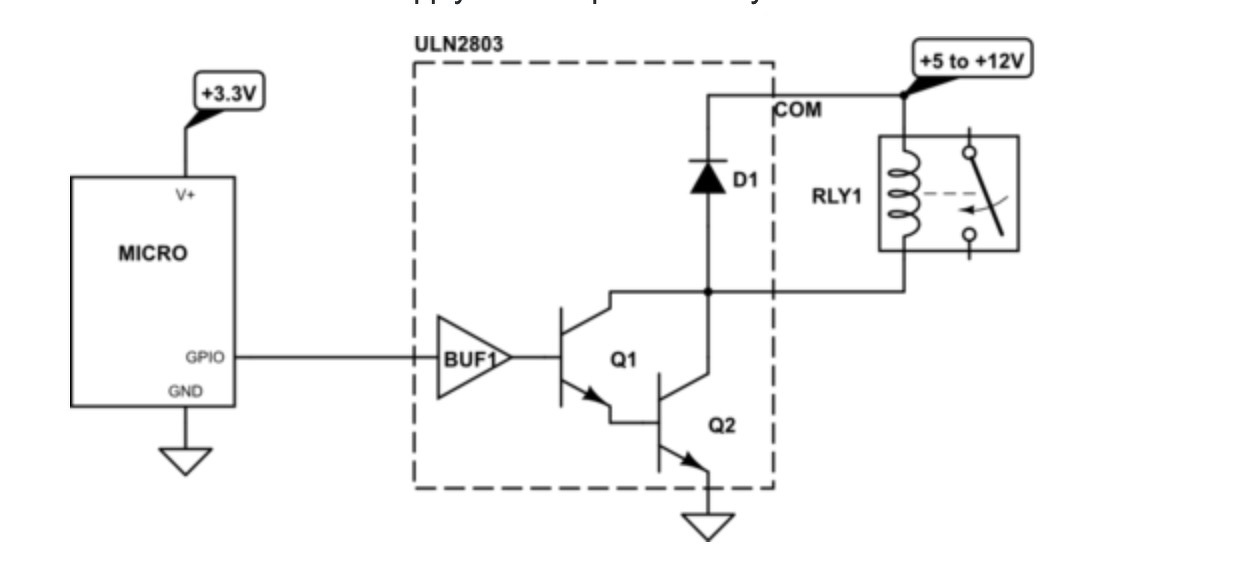

(#) atiotezer hozzászólása Szept 8, 2019 /
Ha egy ULM2803-ról vezérlem a reléket kell, betennem a relék elé diódát vagy elég ami az IC-ben van.
A relé 12V-os, 16mA áramfelvétellel.

(#) Bakman válasza atiotezer hozzászólására (») Szept 8, 2019 / 1
Arra a diódára az adatlapok kb. 50 V-ot és 400-500 mA-t írnak, mint maximális áram. De hogy az utóbbi érték folyamatos vagy impulzusszerű áramra vonatkozik, homályba vész. Nagy valószínűséggel folyamatos, így a reléből visszatérő impulzusszerű terheléseket bírniuk kell.

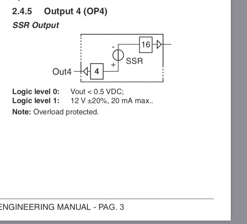

(#) csikosgabi hozzászólása Szept 9, 2019 /
Üdv. Az alábbi kérdésem lenne. Adott egy hőm.szabályzó műszer (230V AC táp igény). Egyik kimenete 12V DC-t ad, de csak 20mA-el terhelhető. (Kép) Van-e valami módja, hogy ezzel a kimenetel valamilyen kis tranzisztoros kapcsolással közvetlen kapcsoljak egy 24V DC (!) ipari kisrelét? 24v DC tápfesz. rendelkezésre áll, ha van rá mód nem szeretnék 12V relét használni.
A hozzászólás módosítva: Szept 9, 2019
(#) proli007 válasza csikosgabi hozzászólására (») Szept 9, 2019 / 1
Hello! Természetesen megoldható. Feltéve hogy az SSR kimenet független. Tehát a negatív pontja leköthető a 24V negatív pontjára. Ha nem, akkor optocsatolót kel használni a kettő közé.

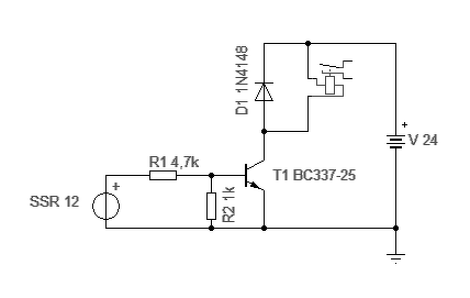

(#) Gafly válasza csikosgabi hozzászólására (») Szept 9, 2019 / 1
4k7 a kimenetre és a BD241 (vagy ami akad a fiókban) bázisa közé.
Relé tekercsével fordítva egy 1N400x (vagy ami akad a fiókban) dióda.
(#) csikosgabi válasza proli007 hozzászólására (») Szept 10, 2019 /
Független az SSR kimenet. Pont ilyenre gondoltam
Köszönöm a segítséget.

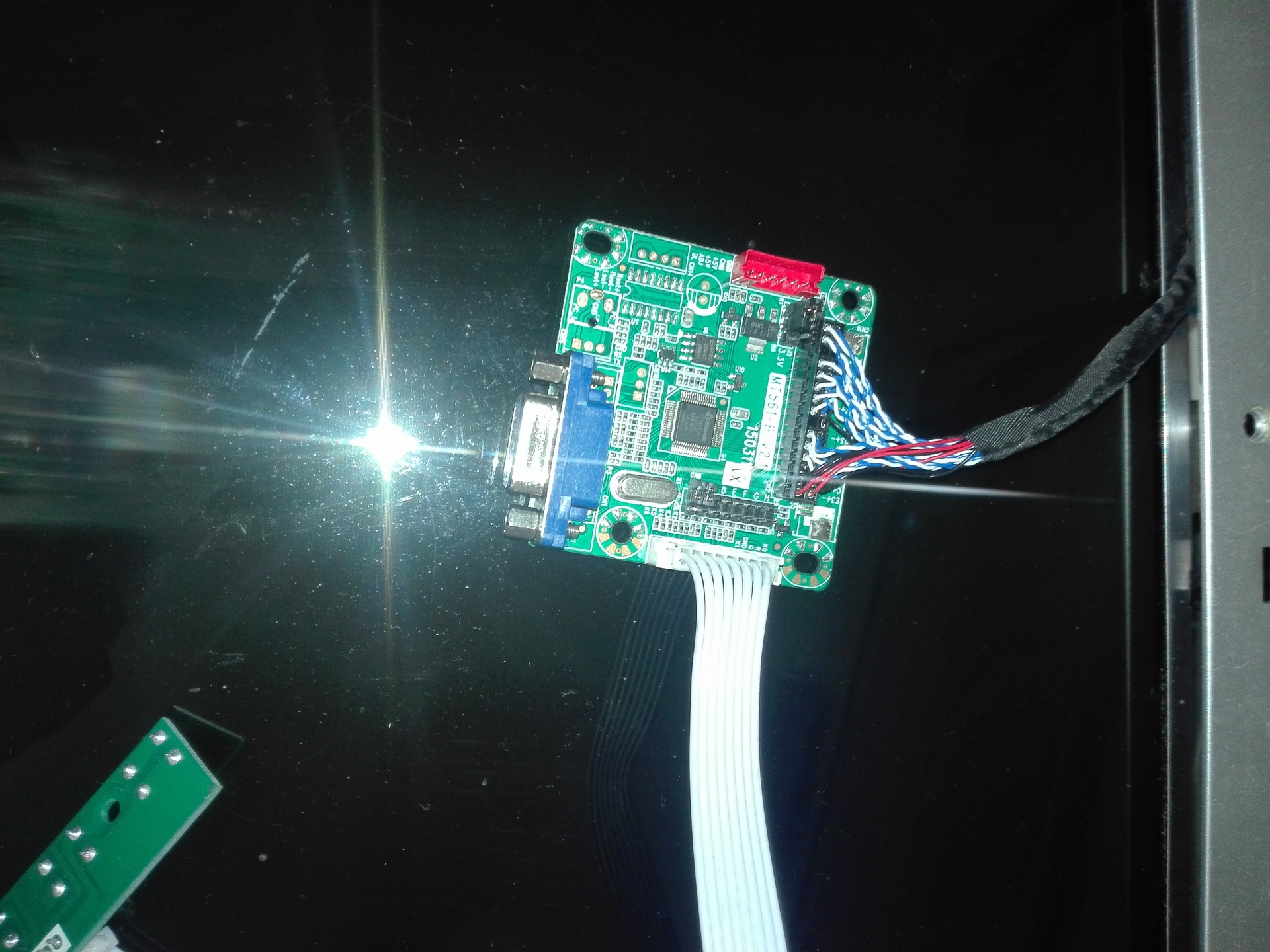

(#) aramis válasza pipi hozzászólására (») Szept 12, 2019 /
Szóval: a fotón látható konvertert kaptam, de a táp bekötő kábelt nem. gGondolom, a piros foglaláshoz kellene bekötni. Hhogyan oldható meg?
A hozzászólás módosítva: Szept 13, 2019
Moderátor által szerkesztve
(#) pipi válasza aramis hozzászólására (») Szept 12, 2019 /
Mezei egyszerűséggel, a panel hátulján ráforrasztottam 2 drótot...
