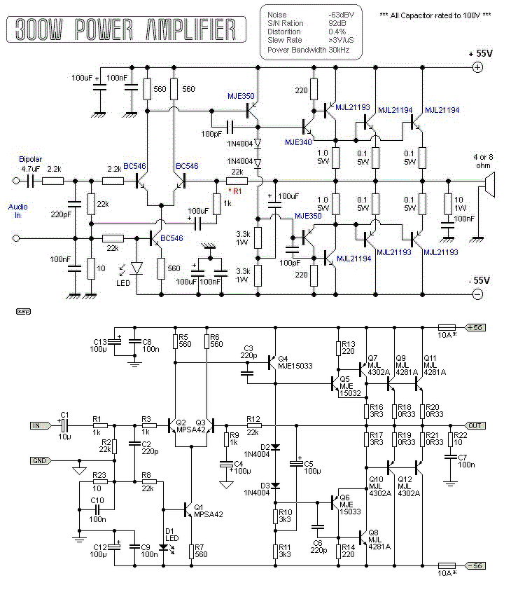

Szerinted életképes az MJ végfokos verzió? Megépíthető, vagy keressek valami másik kapcsolást?
(#) reloop válasza Irkaxka hozzászólására (») Szept 9, 2019 / 1
Szia! Ez a kapcsolás szerepel Elliott 68-as projektében. Szerintem építésre alkalmas. Nyomtatott áramköri tervvel sajnos nem szolgálhatok, de a P68 Amplifier keresésre feljövő képek alapján találsz mintát az alkatrészek elrendezésére, innen már könnyebb a panelt elkészítened. Ha elakadnál szívesen segítek.

Összemontíroztam a két kapcsolási rajzot, hogy jobban követhetőek legyenek az eltérések.
Ha MJL21193/MJL21194 végtranzisztoraid vannak, ahhoz javaslom az MJE340/MJE350 meghajtók használatát és maradhat változatlan C3, C6 sávszűkítő értéke.
Elliott a kapcsolást nem véletlenül ajánlotta azzal a félvezetőkészlettel szub erősítőnek. Az általad fellelt rajz szerint elképzelhetőnek tartom a teljes sávszélességű alkalmazást.
A Q1 - Q6 esetében a két rajz eltérő lábkiosztású tranzisztorokat ad meg. Erre ügyelj a tervezés/beültetés során!
(#) Irkaxka válasza reloop hozzászólására (») Szept 9, 2019 /
Köszi hogy összemontíroztad a képeket, mert így jóval átláthatóbbak a két rajz közti különbségek. Akkor én mégiscsak maradok az eredeti általam fellelt rajznál, mivel nem Szubmeghajtásra szeretném használni.

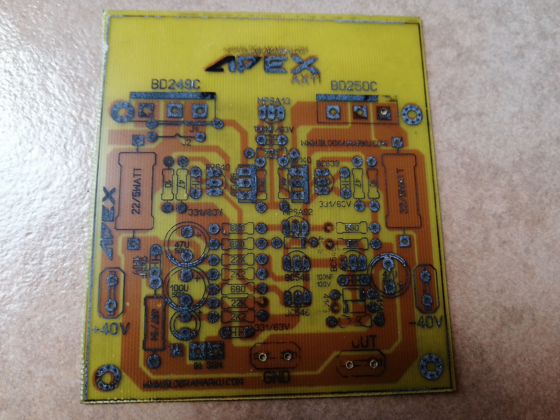

(#) kataijoco hozzászólása Szept 9, 2019 /
Üdv tagok

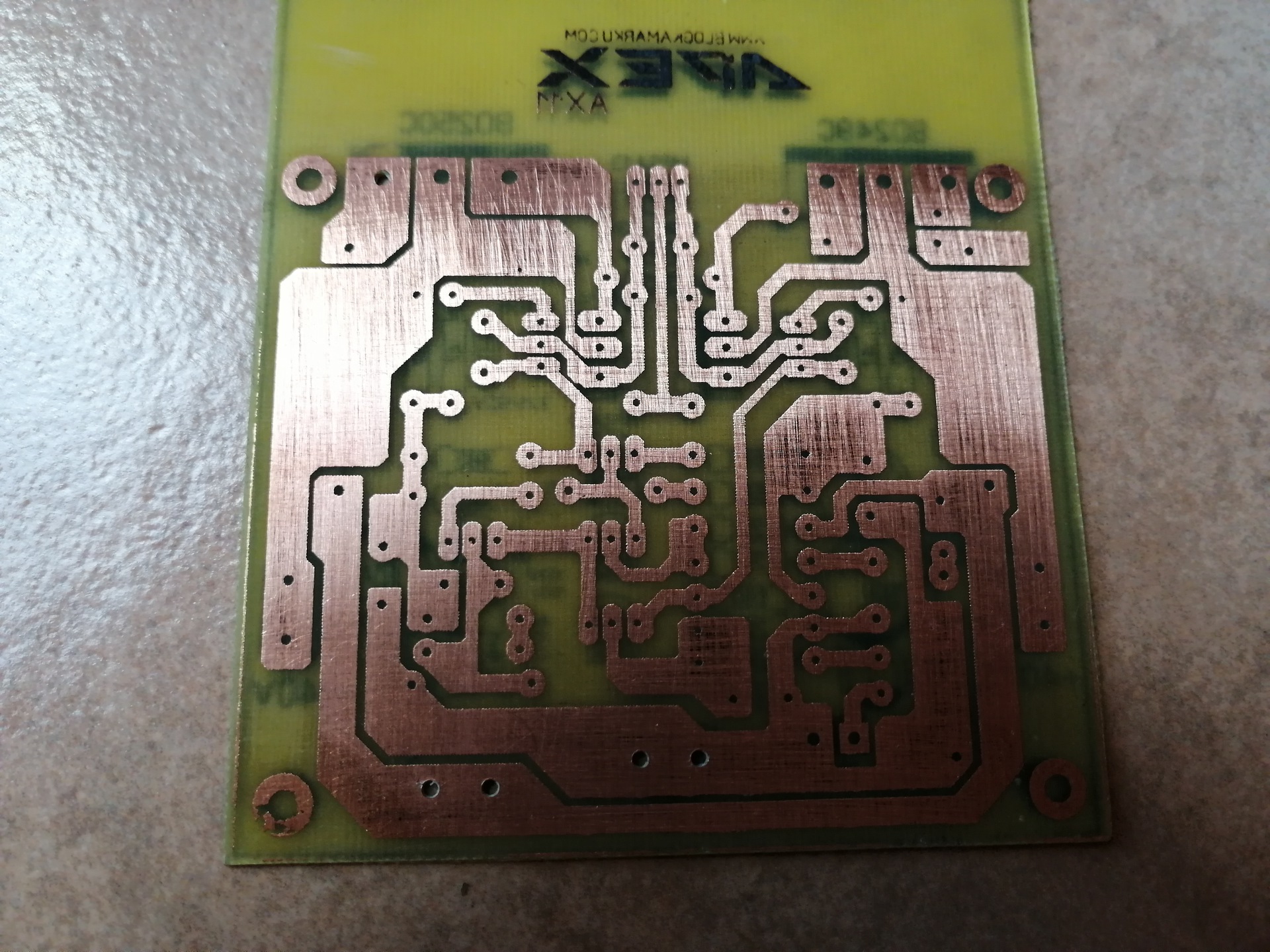

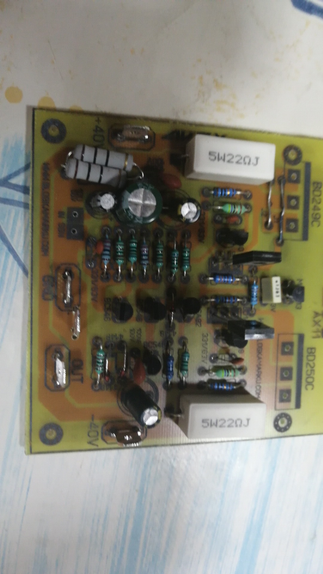

Építettem 2 db apex ax11 néven futó erősítő modult.
Gondom az lenne hogy indításkor szólni szól csak elég halkan a teljesítményéhez képest amit tudni kellene és ahogy tekerem a bemenő hangerőt torzít nagyon.
Trafó toroid, pufferek jók
Szimmetrikusan egyenlő egyenfesz 2x39 volt
Bd249c és Bd250c
Hűtőbordára szerelve
Érdekesség próbaképpen kivettem a Bd250c-t és mintha benne se lett volna ugyanúgy szól
Műszer csak multiméter van
Inditáskor toroidnál lágyindítót használtam
Tudna erre valaki mondani valamit?
Lehet a végek rosszak?
1-2 képet csatoltam
(#) reloop válasza kataijoco hozzászólására (») Szept 9, 2019 /
Szia! Építettem ilyet magam is és semmilyen problémába nem ütköztem.
Ellenőrizd a megfelelő típusú tranzisztorokat ültetted-e be. Ha azok rendben, adok néhány mérési pontot a hiba behatárolásához.

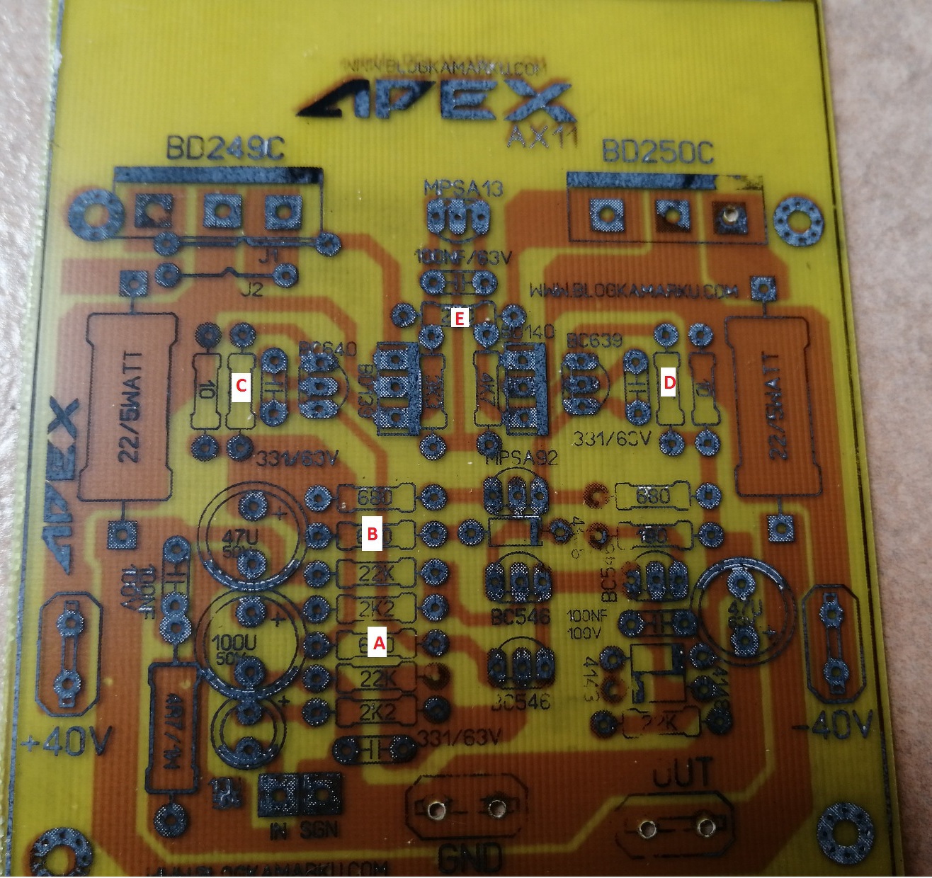

A nagyjelű erősítő működőképességének ellenőrzéséhez bejelöltem hat ellenállást. Az erősítő bemenete legyen testen, hogy jel, vagy zaj ne zavarja a mérést. Mérendő az ellenálláson eső feszültség.

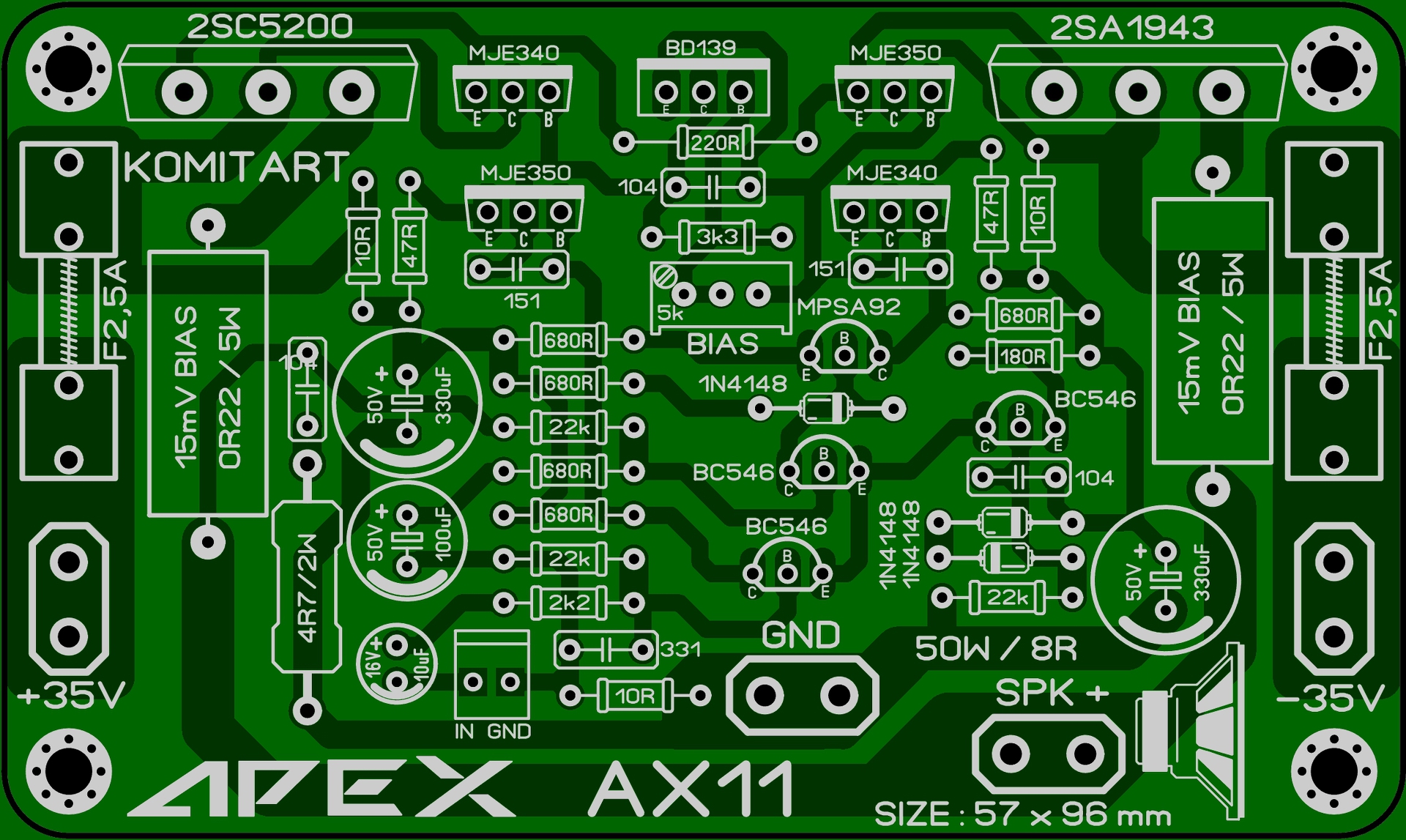

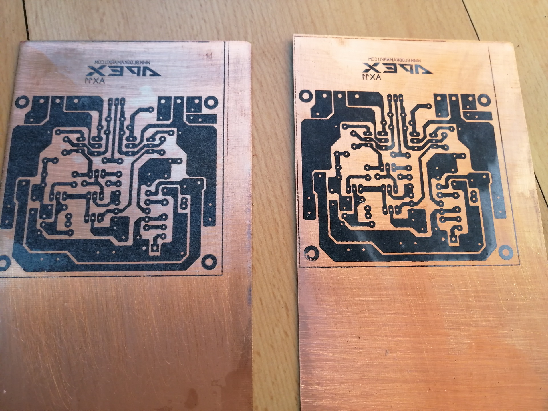

(#) Alkotó válasza reloop hozzászólására (») Szept 9, 2019 /
Nem kapcsolódik a mostani javításhoz, de nálam is van egy panelkép az AX11-ről, de az nem olyan mint az itt látott. Mellékeltem nekem mim van ezen a néven.
Ez szokatlan, mert az APEX következetes az áramkörök jelölésében.

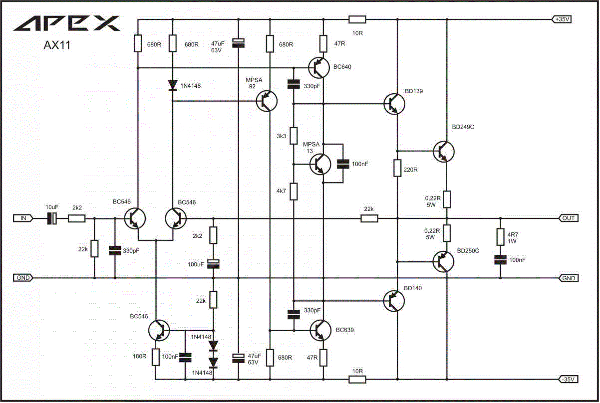

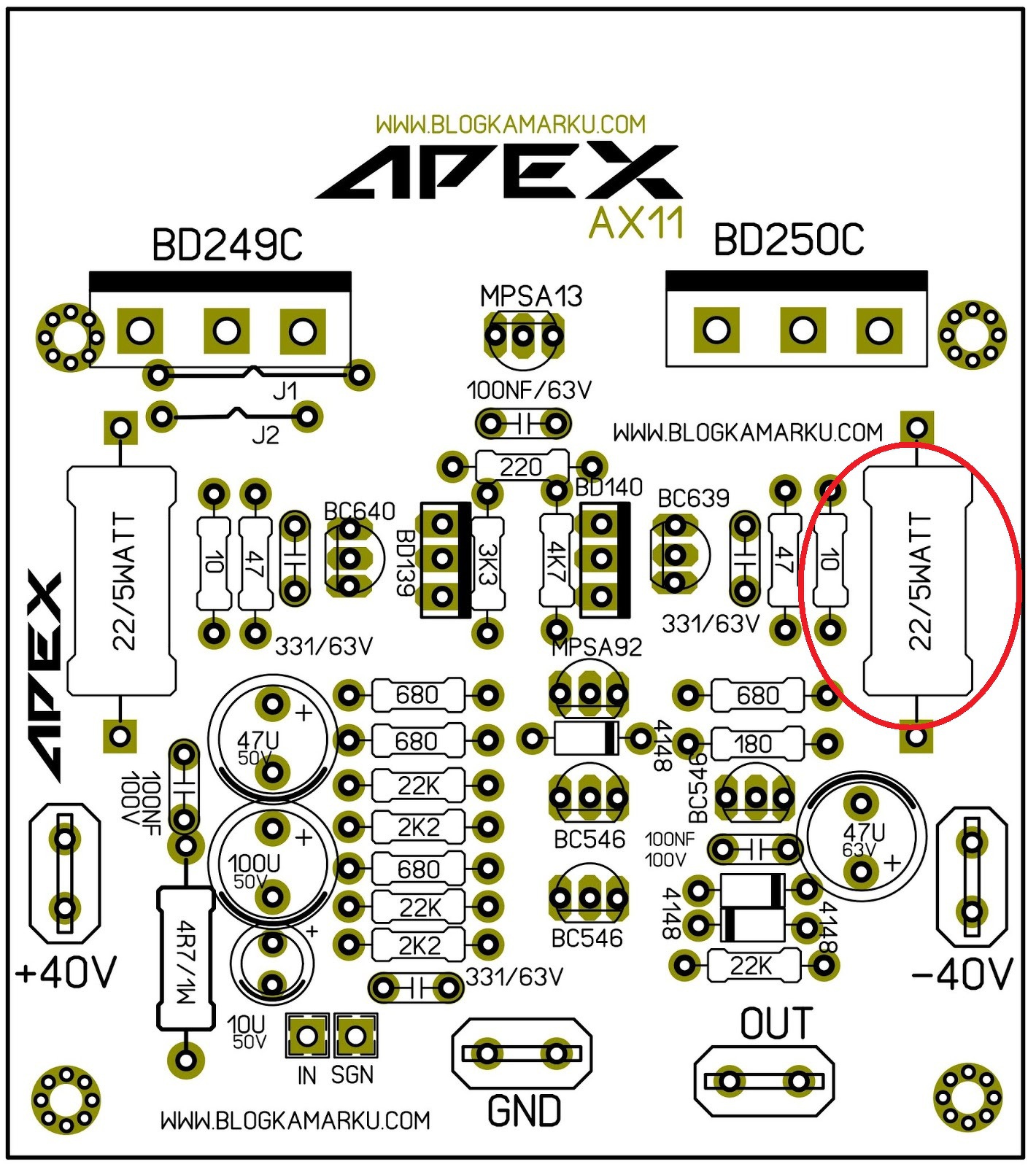

(#) Alkotó válasza kataijoco hozzászólására (») Szept 9, 2019 / 3
Az 5 W-os ellenállások 22 R-osak a fotón. Ezeket 0,22R-ra kellene cserélni.
"Az alkatrészek minden szempontból pontosan ugyanazok mint amik kellenek bele..." Az említett ellenállások ezt cáfolják.
A hozzászólás módosítva: Szept 9, 2019
(#) reloop válasza Alkotó hozzászólására (») Szept 10, 2019 / 3
Kiváló észrevétel! A kolléga által használt NYÁK-terv egy indonéz szerző alkotása, annak az alkatrész oldali rajzán találtam meg az elírást.
Mellékelem azt általam ismert kapcsolási rajzot.
