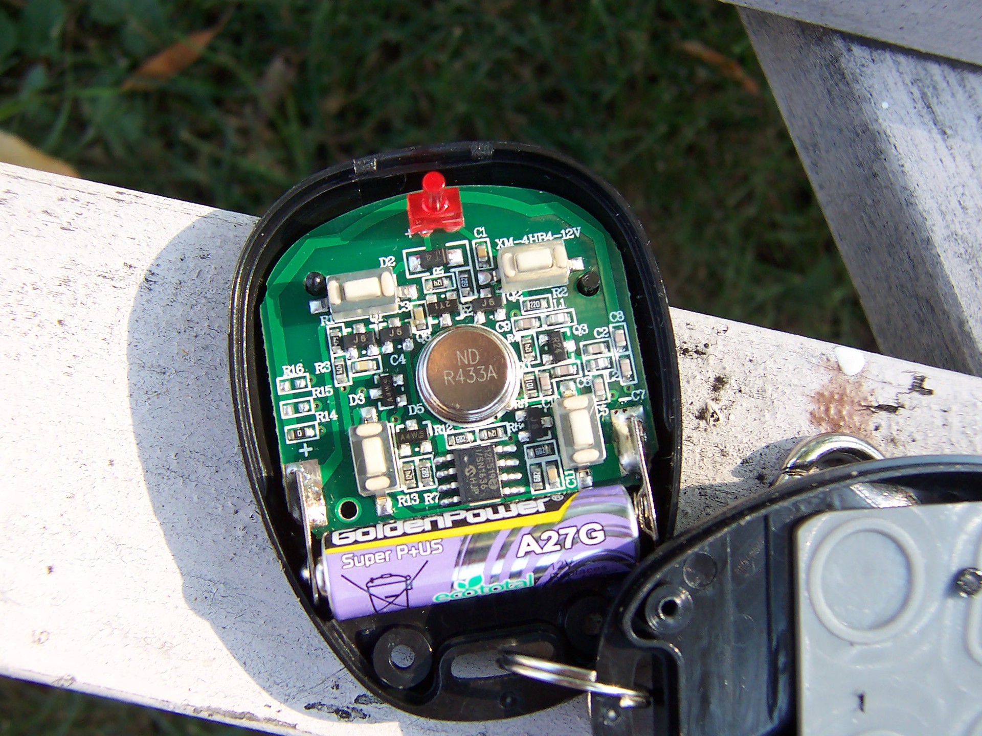

Van egy Nice FLO4R-S négy gombos távadóm, amit fel kellett volna programoznom egy helyre. Már régóta a polcon ált, valószínű 2013-as kiadás,mert a paneljén G-13 felirat van. Viszont akármit csinálok,nem tudom feltanítani a vevőre, egyik gombot sem. A vevő is Nice. Azon túl vagyok hogy elem csere, a gombok működnek, de a vevő nem veszi a jelet. A vevő működik, ezen kívűl van még több távadó rajta. Hogy tudnám letesztelni, hogy az adó jó-e, vagyis kiadja a jelet? Van erre valamilyen szerkentyű,vagy házilag össze dobható áramkör? 433.92MHz Bővebben: Link

(#) zsoltee0001 válasza Remci hozzászólására (») Aug 25, 2019 /
Rádiót ha zavarja akkor oké. Nekem van alirol rendelt frekvencia számláló. Ha oda tartod kiirja hány MHz.
Ha érdekel elkuldom a linkjét.
Ha dobozos nice vevő akkor lehet, hogy a chipnel át van vágva a nyak fólia, ez hardveres tanítás tiltás.
Ezt azért szoktak mert sajna ez a típus hajlamos megtanulni a szomszéd tavirjat ha atbillen tanítási fázisba.

(#) Remci válasza zsoltee0001 hozzászólására (») Aug 25, 2019 /
Persze,érdekel a link. A fólia átvágást tudom, de ennél nincs átvágva mert másik távot feltanul, csak ezt nem akarja.
Valószínűleg rossz. A vevő ledjenek reagálni kell a még be nem tanított tavirra.
A tavir ledje dolgozik ha nyomod?
Ennél a típusnál volt, hogy cseréltem oszcillátort és jó lett ha van bontottba, mert a 4 gombos új dobozzal 6 ezer, szóval érdemes megjavitani.

(#) Remci válasza zsoltee0001 hozzászólására (») Aug 26, 2019 /
Köszi a linket. A távirányító ledje világít, a gombok is érintkeznek, azokkal nincs gond. Beszerzek én is egy ilyen mérőt, később is jól jöhet még. A távirányítót meg megnézem alaposabban, hátha látok rajta valami hibát.
(#) zsoltee0001 válasza Remci hozzászólására (») Aug 27, 2019 /
Nem fogsz látni semmit, itt amit cserélni kell a nyomógom, meg mondom, egyszer volt, hogy kvarc kristályt cseréltem és bejött, de ha nincs 433-es másik ilyen távir, akkor nem sokst lehet vele kezdeni.

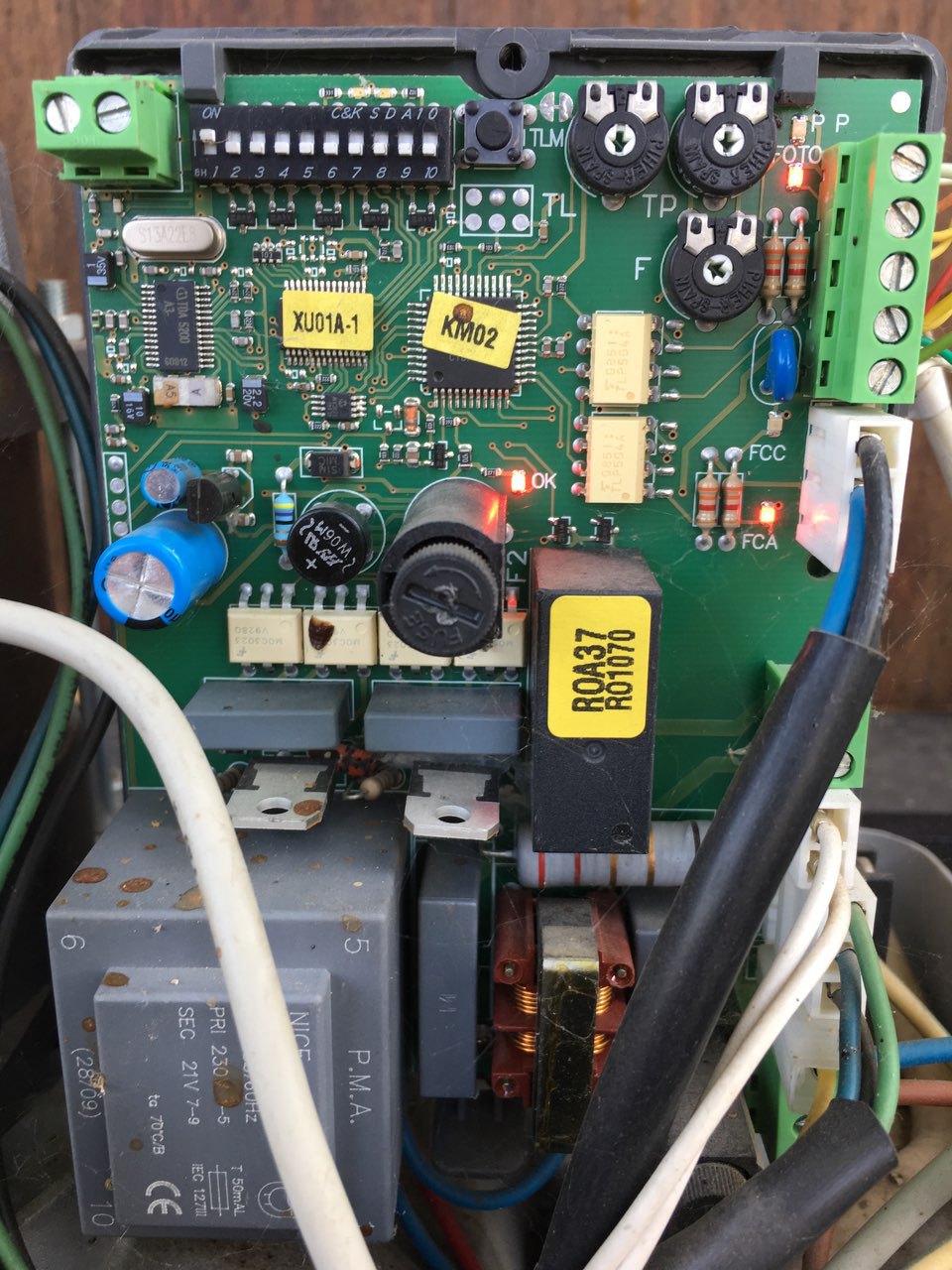

Sziasztok segítség kéne, a képen milyen nyitó látható, 10 éves és egy Nice motort vezérel, tolókapu.
Nincs manual, arra rájötetm hogy az F trimmer a nyomatékállító a dip kapcsolókról sincs semmi elképzelésem, szükség lenne (ha egyáltalán tudja) lágyindításra és fékezésre mert kapucsere volt és az új nagyon nehéz, mivel nincs motorfék ezért 3 hetente töri a fogaslécet nyitásnál a végállásba, durván túlfut.
(#) mraulajos válasza 444Tibi hozzászólására (») Aug 30, 2019 /
Ez nem az?
(#) zsoltee0001 válasza 444Tibi hozzászólására (») Aug 30, 2019 /
RO300
7-es a lágy indítás, 9-es a fék.
De ha ilyen gond van, akkor a végállás felfogatásokon kell állítani, mert a fék az még jobban igénybe veszi a mechanikát.
(#) 444Tibi válasza zsoltee0001 hozzászólására (») Aug 30, 2019 /
És mraulajos-nak is nagyon köszönöm.
Már mindent be is állítottam rajta.
Azért kellett a lágyindítás és a motorfék, nagyon nehéz a kapu, valamint ha télen beállítottam pontosan akkor mivel melegben könnyebben fut, záráskor úgy összevágodott a két szárny hogy rossz volt hallgatni valamint megszorult a fogasléc. Ha meg nyáron állítottam be, akkor télen 7-8 centire álltak meg egymástól.
Ez egy kétszárnyas tolókapu, 2 motorral és kb. 400kg kapunkénti súllyal.
Összekombináltam az időzítővel, az utolsó 20 centit lassítva teszik meg és gyönyörű szépen csendben megállnak a szárnyak.
Eddig erre senki nem jött rá, kb. 10 év alatt 30 fogasléc lett cserélve mert a végálláésokba szorultak, törtek.
Mégegyszer köszönöm a segítségeket.
Ja, hogy ez a Ro300 utódja, ez tud belassitast a menetido végén? Ezt meg én nem tudtam.
Akkor van rajta vmi menetido betanitas?
Udv
(#) 444Tibi válasza zsoltee0001 hozzászólására (») Szept 1, 2019 /
Nem tanulós hanem egy trimmerrel lehet beállíteni a futásidőt.
Beállítottam kicsit hosszabbra mint a futásidő, így a vége előtt lassít és ebből a lassú menetből motorfékez amikor végálláskapcsolóra ráfut, így minimális a mechanikai igénybevétel. Valamint lágyan indít.

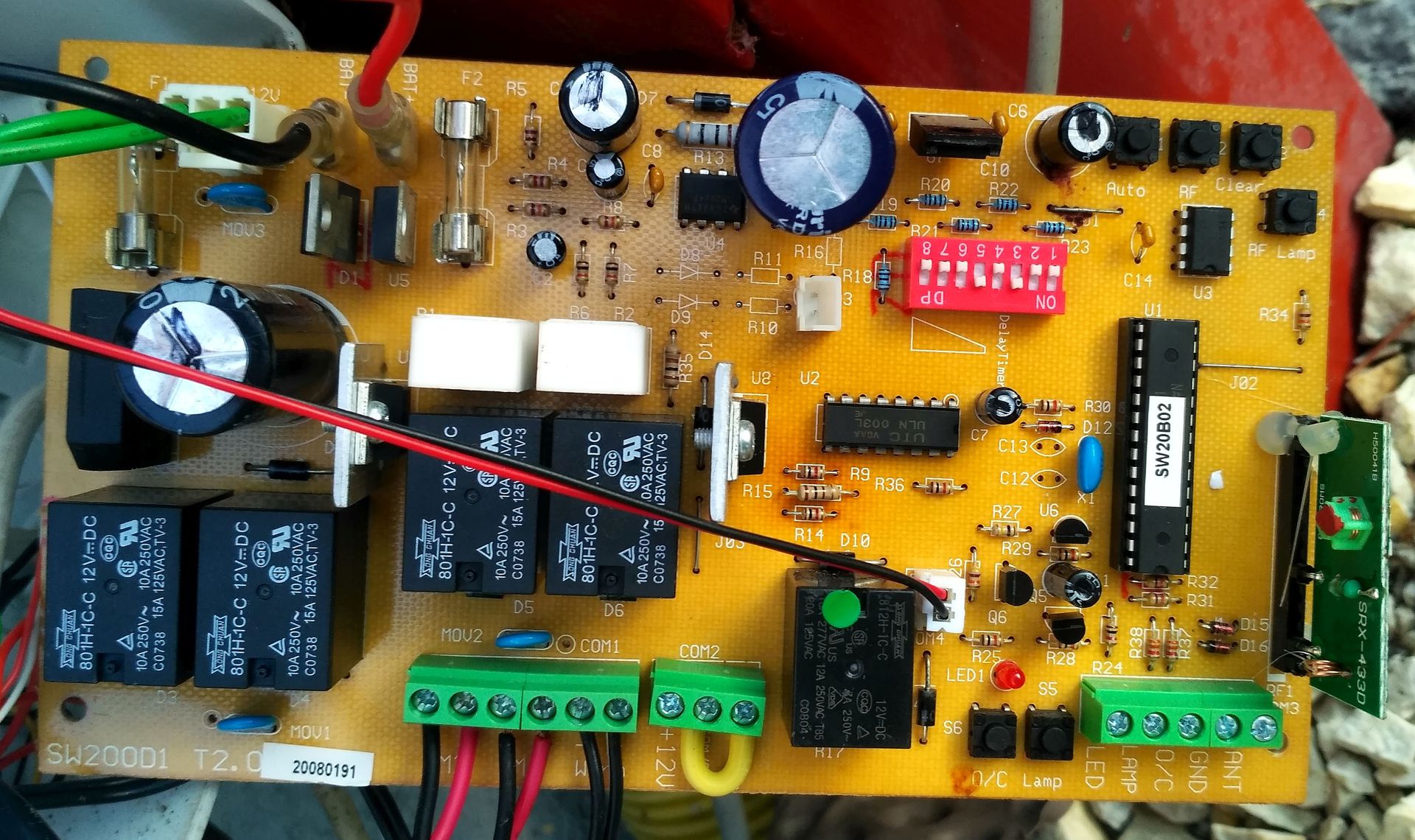

(#) mraulajos válasza uniman hozzászólására (») Szept 2, 2019 /
Még annyit kérdeznék. A DIP kapcsoló soron a 3 as kapcsolóval lehet állítani a szárnyak késleltetését. OFF-1mp, ON 3mp. Nekem a 3mp is kevés. Milyen formában (alkatrész cserével) tudnám ezt az időt növelni? Terészetesen szívesen fogadok másoktól is tanácsot.
A hozzászólás módosítva: Szept 2, 2019
(#) uniman válasza mraulajos hozzászólására (») Szept 2, 2019 /
Hello! Szerintem annak az értéke be van "vésve" a mikrovezérlőbe...
Már próbálkoztam a motor fix végének áthelyezésével is, Nem jött össze. Mivel csupán 12Vos rendszerről van szó. Lehetséges, hogy a távolabb lévő motoron (4m) annyival nagyobb a feszültség esés, mint a közelebb lévőn? (60cm) Ezáltal belassítja.?
