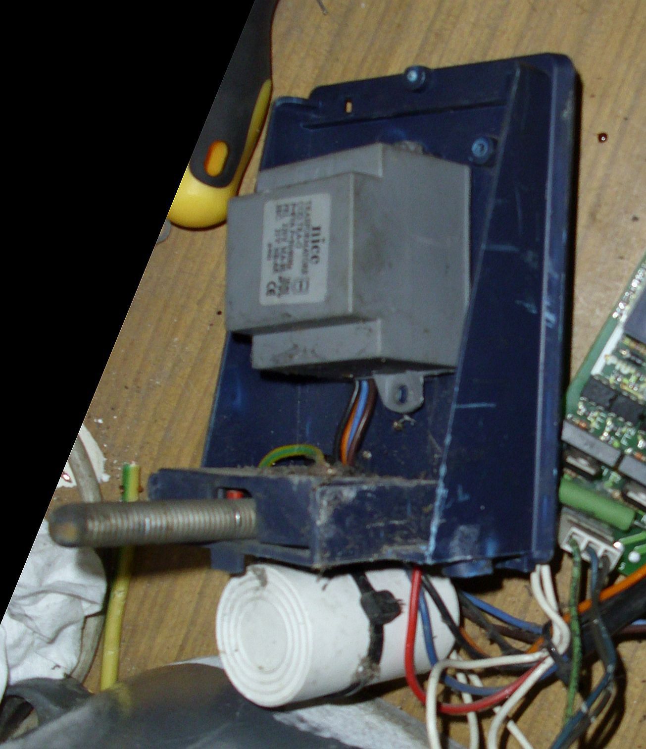

A fo hiba faktor hogy bizony a motor nem nem hajlandó bekapcsolni hanem búg, 1-2 masodpercig halkan majd utana hangosabban es egy ido utan feladja. Ha rangatom a kaput ha nem. Maganak a motornak a tengelyet csavarhuzoval tudom forgatni mikozben búg, ha sikerul kellokep gyorsan mozgatnom a csavarhuzoval a tengelyt eletre kel. Na de ez elegge tavoli mukodes attol ami eredetileg volt

(#) janir18 válasza eudoxia007 hozzászólására (») Aug 22, 2019 / 1
A leírtak alapján kondenzátor lehet a hibás.
Lassan kiderül, hogy egy eddig működő kapu volt és nem új telepítésű. Lassan esik le.
Elvileg egy 14µF kondenzátornak kell lennie. "21" alkatrész.
(#) uniman válasza eudoxia007 hozzászólására (») Aug 22, 2019 / 2
A két fehér vezeték a kondenzátorhoz vezet...

(#) kornel válasza eudoxia007 hozzászólására (») Aug 22, 2019 / 1
Jó párat javítottam már ebből a tipusból. alkatrészem is van ezekhez bőven.Nem olyan rossz motor az.
A leírt tünetek lapján 99% ban merem állítani hogy a kondi elfáradt.Sok sikert a javításhoz.

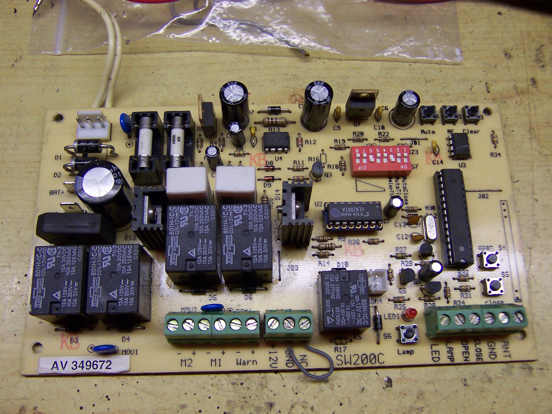

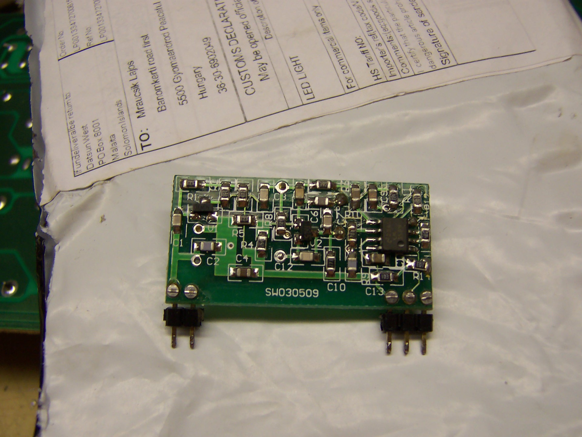

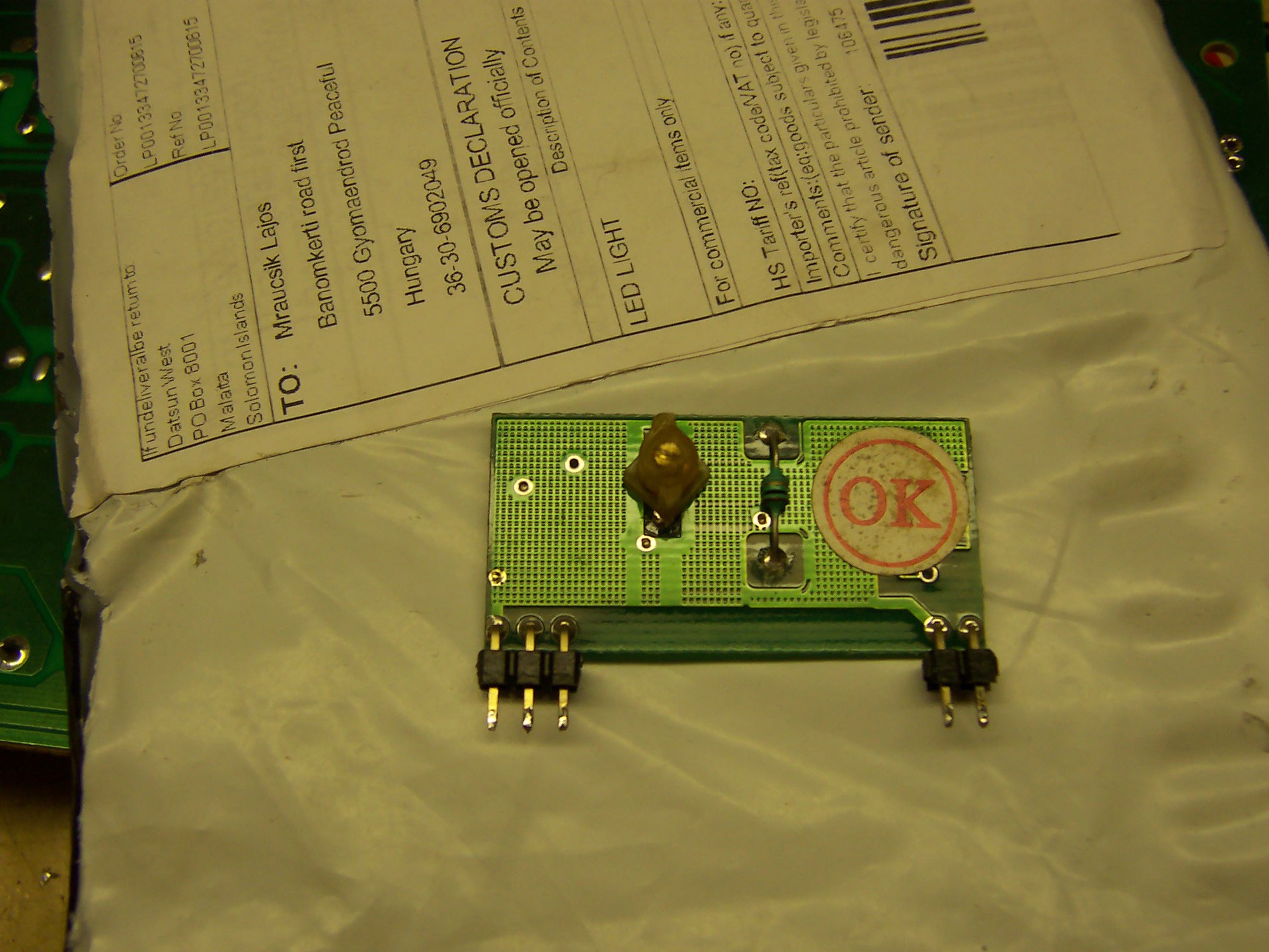

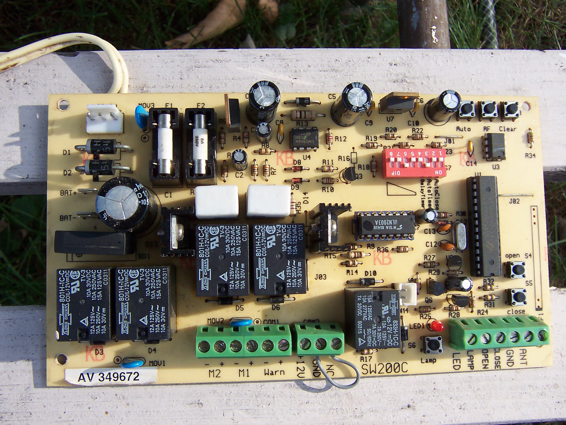

(#) mraulajos hozzászólása Aug 22, 2019 /
Ki forrasztottam a vevőt. Az üres oldalán van egy elleállás/induktivitás. Nem igazán tudom megáééapítani. Ha jól látom, barna, fekete, arany színgyűrűk vannak rajta. Az ellenállás mérő drótot mutat. Az is lehet, nem is ezzel van a probléma.? Az 5V tápot megkapja.
A hozzászólás módosítva: Aug 22, 2019
(#) mraulajos hozzászólása Aug 23, 2019 /
Az automata beállítást tökéletesen elvégzi.
Ha itt a panelen, a rádió beforrasztási pontoknál az adott két pontot rövidre zárom, nem kellene neki beindulni? Vagy nagy butaságot kérdezek? Márcsak hogy kiszűrném, mivel van a probléma.? A panel, vagy a rádi vevő.?
A hozzászólás módosítva: Aug 23, 2019
(#) lelkes amatőr válasza mraulajos hozzászólására (») Aug 23, 2019 /
Igen, be kell indulnia, mivel a rádiós rész az adott pontot húzza le testre, így ad impulzust.
(#) zsoltee0001 válasza mraulajos hozzászólására (») Aug 23, 2019 /
Szerintem az csak egy RF modul, a kódolost a PIC végzi.
(#) lelkes amatőr válasza zsoltee0001 hozzászólására (») Aug 23, 2019 /
Meg kellene nézni, hogy az open-close gomb csatlakozik-e a rádiós panel kivezetéséhez. Ha igen, akkor a rádiós rész dekódol, ha nem akkor az elöbbi beírásom érvénytelen.

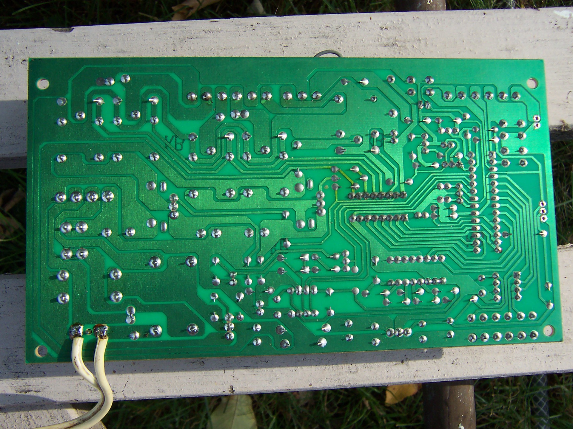

(#) mraulajos válasza lelkes amatőr hozzászólására (») Aug 23, 2019 /
Elszúrtam, hogy a panel másik oldalát nem fotóztam le, de később megteszem, és felrakom. Emlékezetem szerint, az említett gombok nem csatlakoznak a rádió kivezetéseihez. Továbbá, ezket a gomokat folyamatosan kell nyomni nyitásnál is, zárásnál is ahhoz, hogy a kapuszárnyak műkődjenek.
Akkor az elöző tippem törlendő.
Akkor hogy tudnám kizárásos alapon kinyomozni, hogy mi a hiba?
Itt van mind két oldalról kép.
(#) uniman válasza mraulajos hozzászólására (») Aug 23, 2019 /
Ennek a RF modulnak a helyettesítése talán megoldható lenne...de ha a hiba a dekódoló részben van, az IC-ben (PIC), akkor nem nyernél vele sokat.
Így, hogy látom a panelt, tényleg nem közvetlen kapcsolójel jön ki a rádiós részből, a PIC dekódolja a parancsot.
Az O/C gombot megnyomva megy rendesen a nyitás/zárás?

Ez egy nagyon régi vezérlés. Jól nézd meg a képet. Külön kötéspont/panel nyomógomb van az OPEN nek, külön nyomógomb van a CLOSE nek. A kapuszárnyak addig működnek, egyszerre, késleltetés nélkül, ameddig nyomom a gombot. Ez így működik! Így van a leírásában is. Írtam már, hogy autómata beállítást is végig csinálja. Nyit/zár - nyit/zár kb. 4 szer, mikor befejezi.
(#) mraulajos válasza uniman hozzászólására (») Aug 23, 2019 /
Ezt szeretném kiszűrni.
Ez tényleg valami régi cucc. A neten található leírást néztem, mindenhol egy O/C gomb szerepel. Bocs, hogy mindenfélét írogattam. Most már értem a gondod.
Ha van szkópod, meg kellene nézni, jön-e ki rendes jel ha bármilyen távszabályzót nyomsz mellette. Ekkor marad a PIC vagy a nem hozzávaló táv.

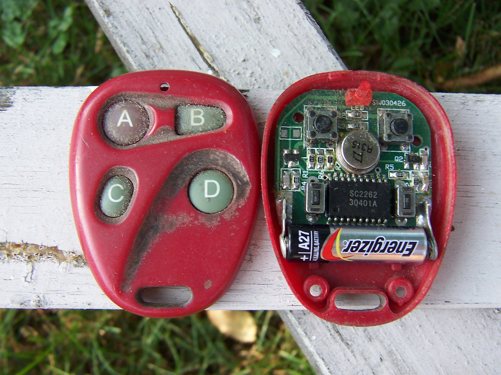

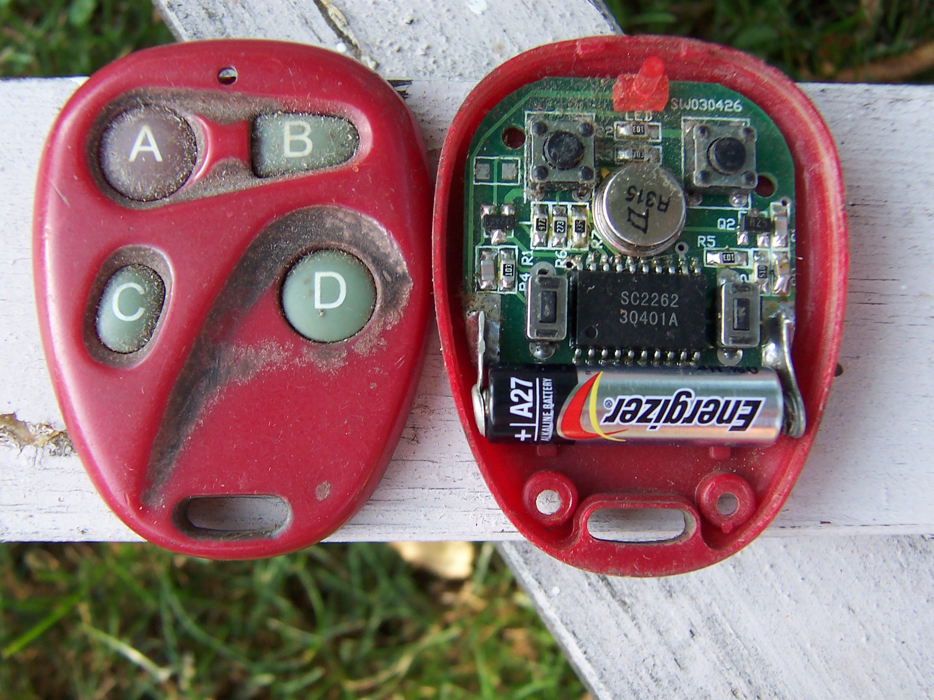

(#) mraulajos hozzászólása Aug 24, 2019 /
További fejlemény az SW200 Kapunyitóval kapcsolatban.
Sikrűlt nagynehezen a régi tulaj hozzátartozójával a műhelyfiók aljából előkapartatni egy nagyon régi távirányítót/adót. Szerintem ez még az eredeti. Első körbe nem indúlt, rá kellett a vevőre hangolni. A vevő ledje azt csinálta, ahogy az le van írva. Csodák csodájára, tökéletesen műküdik vele. Tehát, a vezérlő elektronika tökéletes. Szeintetek az újat rá tudom e másolni, vagy vissza küldjem.? Az újra az eladó/forgalmazó azt írja, 100% ig kompatimilis.
A hozzászólás módosítva: Aug 24, 2019
(#) uniman válasza mraulajos hozzászólására (») Aug 24, 2019 /
315....az akár 315 MHz-et is jelenthet ugyebár...
