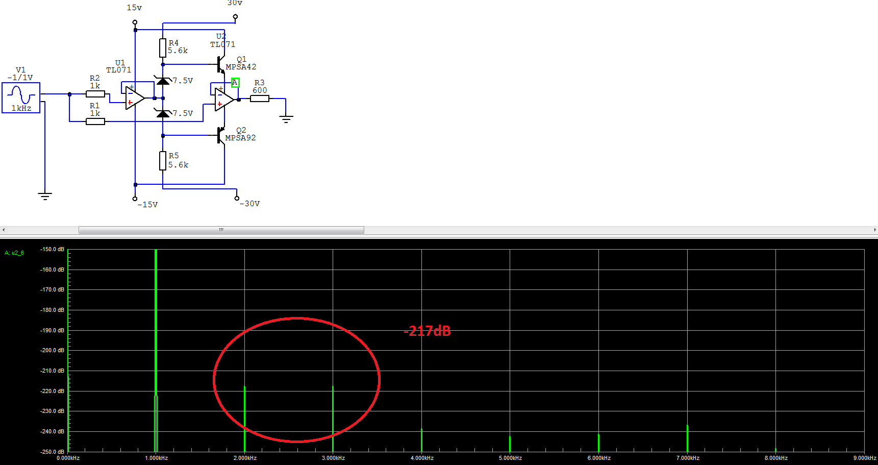

Arra gondoltam ennél a lebegőtápos megoldásnál, hogy így kispórolom a (majdnem) diamond bemeneti fokozat emitterköri áramgenerátorait.
Már a HTB 1.0-nál is megmutatkozott, hogy mivel nem végtelen az emitterkövető kollektor-emitter impedanciája, ajánlatos a tápzajt újabb Zeneres stabilizátorral tovább csökkenteni.
Ezzel a lebegőtápos megoldással úgy érzem sikerült két legyet ütni egy csapásra.
Azért a biztonság kedvéért megnéztem most, mekkorát torzít a TL071 az ideális opamphoz képest. A szimulátor szerint nagyon keveset. Persze a tápelnyomása a TL071-nek is csak akkora, amekkora, de kb. egy nagyságrenddel csökkenti a bemeneti fokozat torzításait.

(#) tothbela válasza highand hozzászólására (») Szept 12, 2019 /

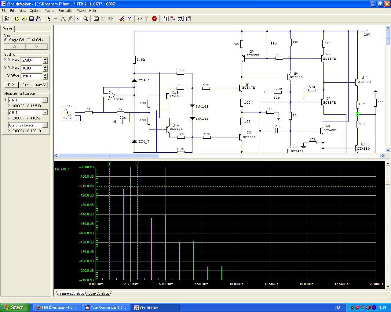

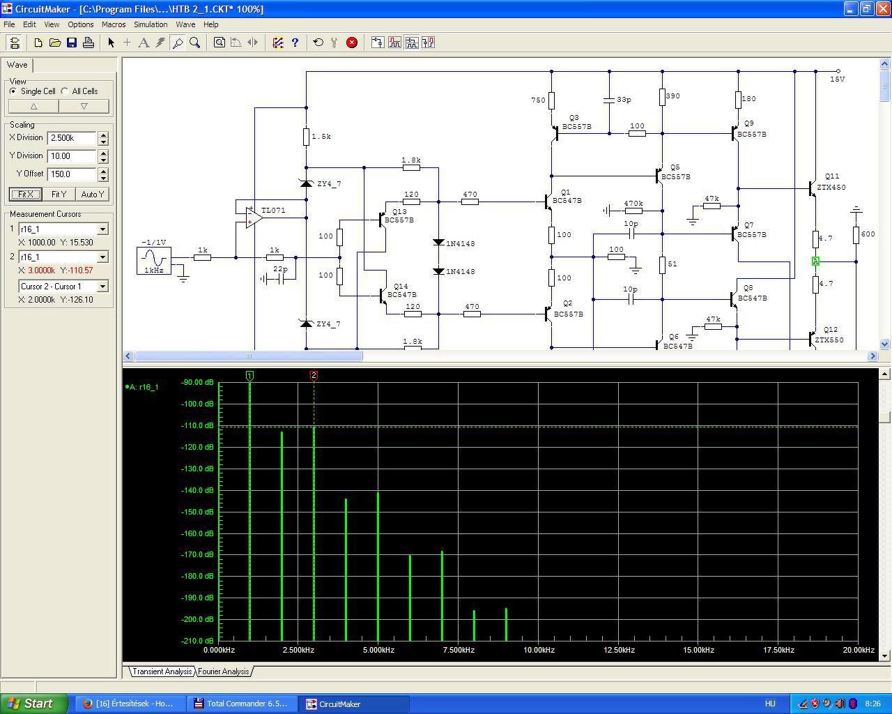

Itt van a szimulációs kép, meg a file is.
A szimulátor szerint 1V bemeneti jelnél az összes harmonikus -217dB alatt van.
(#) tothbela válasza mek-elek hozzászólására (») Szept 12, 2019 /
Mivel nem a jelet kell erősítenie annak a 071-nek, ezért ha az IC kimenetén (nézzünk egy rossz értéket) 1%-os torzítás mérhető, az -40dB. Ha ezzel az opás fokozattal táplálódik a diszkrét buffer aminek a tápelnyomása mindössze 30dB, akkor az eredő tápelnyomás 70dB. Így ha a tápból 100mV-os zaj vagy brumm vagy bármi érkezik, annak 0,03%-a kerül a jelbe.
A gyorsaság az számít ha közvetlenül jel erősítésre használjuk. Ha táplebegtetésre, akkor más a helyzet. 100kHz-en a zenei jel szintje már elég alacsony, így ha itt már nem húzzuk utána a tápot, akkor sincs nagy baj. Ha meg a lassúság miatt fázisban eltolódik a lebegő táp a buffer jelétől, akkor persze akár ronthat is a hangon, de erre való a kikompenzálás. De vélhetően nem okoz gondot, csak ha 1Mhz-es négyszög jelet szeretnénk erősíteni vele.

(#) highand válasza tothbela hozzászólására (») Szept 12, 2019 /
Szóval te azt mondod, hogy azért mert a tápra rá van ültetve a kimeneti jel, a torzítás 0,00000001%- nál kisebb lesz ( -217dB)? 0,01%ról lecsökken ennyire?
Nem érzel itt valami hibát?

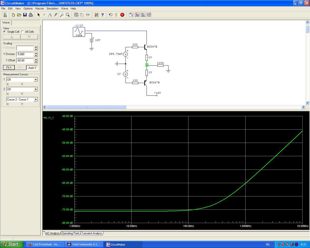

Az első szimuláción beírtam a fontosabb csomópontok THD-ját. Felső sor a második, alatta a 3. harmonikus relatív amplitúdója. Q1, Q2-n nagyobb az áramváltozás, mint a bemeneti emitterkövetőkön, tehát szerintem emiatt már felesleges tovább bonyolítani a bemeneti fokozatot. Persze a gyakorlatban ki lehet még próbálni, vajon meghallatszik-e a TL072, vagy az áramgenerátor, de szerintem nem ez a kapcsolás leggyengébb láncszeme.

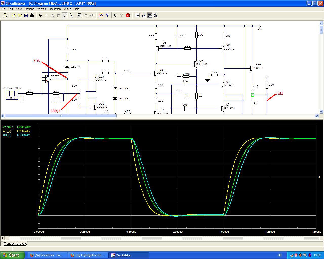

Mek-eleknek (is) mutatom a második képet a négyszögjel átvitelről. Nem véletlen választottam ezt az opampot. A Bode-n látható, hogy egybe esik a TL071 -3dB-es pontja az erősítő -3dB-es pontjával. A futási idő diagramon pedig az látható, hogy a bemeneti aluláteresztő, plusz a teljes erősítő késleltetését majdnem tökéletesen sikerült összehangolni az opamp késleltetésével. Az eltérés mindössze 7ns.
A szimulátor szerint annyi. Persze nem mind arany ami fénylik, de vélhetően legalább egy, vagy két nagyságrend javulás várható. Az ok amiért nem érvényesülhet az elméleti maximum, az abból adódik, hogy a torzítás fogalmát elég lagymatagon használjuk. Nem ekvivalens például a keresztezési torzítás a félvezetők nemlineáris viselkedéséből eredő torzítással. Ezért az a törekvés, hogy lebegő táppal üzemeljen egy erős keresztezési torzítással rendelkező erősítő a kisebb torzítás céljából nem fog eredményt hozni. Viszont ott ahol a nemlineáris, vagy a gyenge tápelnyomásból eredő torzítást kell csökkenteni, ott jó lehet. A szimulátor is mutatja, hogy a második és harmadik harmonikus elég nagy a TL071-nél, ami ez utóbbira enged következtetni.
Egyáltalán nem várható javulás. Mivel a műveleti erősítő ökölszabálya szerint, minden fokozat torzítását annyival csökkenti a visszacsatolás, amennyi a fokozatot megelőző fokozatok hurokerősítése. Ebből az következik, hogy minden műveleti erősítő torzítását döntő mértékben az első fokozatot adó félvezetők görbült karakterisztikája okozza. Már a második fokozat okozta torzítás az első fokozat erősítésével csökkentve jelenik csak meg a végeredményben. Azonban a műveleti erősítő tápelnyomása minél nagyobb ( és az első fokozatnál törekednek a legnagyobbra) annál kevésbé befolyásolja a ráültetett vezérlőjel a torzítást.
Az a baj, hogy a szimulátorok makrói nem egy tényleges belső kapcsolást tartalmaznak, hanem függvényeket. A legtöbb makrónak még tápárama sem folyik. Ezért hiszi a szimulátor, hogy a tápra ültetett vezérlőjel javítja a torzítást.
De ha diszkrét elemekből szimulálsz egy végfokot és úgy kompenzálod, hogy egységre visszacsatolható legyen, akkor ha ennek másolata kimenő jelét adod a táphoz, akkor már a szimulátor sem számolja a torzítás csökkenést.
A Circuit Maker fourier analizátora egyébként is a valóságtól elrugaszkodottan alacsony torzításokat képes kiszámolni. Mivel egy erősítő első fokozatának torzítása manuálisan jól számolható a nyugalmi áram és az áram változások ismeretében és ezt nem csökkenti a visszacsatolás, tehát az így számolt értéknél jobb nem lehet egy erősítő, csak hibajavítással.

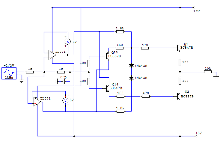

(#) Karesz 50 válasza highand hozzászólására (») Szept 12, 2019 /
Bár nem nekem írtad, de túlbonyolítottad.
A második opamp (U2) "nem lát" bemeneti jelet ha az első opamp (U1) nem torzít.
Ha U1 torzít, ez a torzítás csak U2 tápfeszültségében jelenik meg.
Tehát U2 torzítása csak a kimeneti áramából tevődik össze.
Jó. Akkor megpróbálom más megközelítésből. Továbbra is maradok a TL071-bél. Az adatlap szerint mind a CMR, mind az SVR egyaránt tipikusan 86dB. Ennek nincs köze a nyílthurkú erősítéshez, mert ezek értéke végtelen erősítés esetén is ennyi marad. Ez még nem is lenne baj, mert a tápelnyomás gyengesége jó táp esetén nem okoz gondot, viszont a közös módú elnyomás mindig ott lesz neminvertáló kapcsolásban. Ez annyiban gond, hogy különböző feszültség szinten ez a 86dB változik. Más lesz -5V-on, más 0V-on, megint más +5V-on. Csak invertáló kapcsolásban érhető el, hogy stabilan mindig tápközépen (szimmetrikus tápnál a GND-n) legyenek a bemeneti differenciál erősítő bemenetei. Ekkor már valóban csak a nyílthurkú erősítés dönti el, hogy mekkora maradjon a torzítás. A termelt harmonikusok aránya a kimeneti szinthez mérten értendők. Ha mondjuk nekünk csak nagyon kicsi kimeneti feszültségváltozásra van szükségünk, akkor a termelt melléktermék is nagyon kicsi lessz. Nekünk pontosan akkora kimeneti feszültség változásra van szükségünk, amennyivel kisebb a lebegő tápon a feszültség változás a bemeneti jelhez képest. Gyakorlatilag a lebegő opa csak a hibát kell hogy javítsa.
(#) tothbela válasza Karesz 50 hozzászólására (») Szept 12, 2019 /
Gyakorlatilag a lebegő erősítő bármely pontját referenciának kijelölve, a többi pontján nem változik a feszültség. Egyedül a kimeneti áram változik.
(#) highand válasza Karesz 50 hozzászólására (») Szept 12, 2019 /
Ha a referencia ponthoz képest a második nem látna bemeneti jelet, akkor a kimenetén sem lenne jel a referenciához képest. Ha a második kimenetén áram folyik, akkor a bemenetén feltétlenül van vezérlés, hiszen nem elméleti nulla a második kimeneti impedanciája.
De kár ezt ragozni. Ha nem opamp makrót használsz, hanem diszkrétből szimulálod, akkor semennyit sem csökken a második torzítása az alapesethez képest. Felesleges időt tölteni vele, mert a vezérlés árama ( bármennyire is kicsi) mindig a referencia pont feszültsége és a bemeneti pont feszültségének különbsége által áthajtott áram a bemeneti impedancián.

Szóval, ha két tökegyformán viselkedő OPA val szimulálod, akkor elméletben működhet, hiszen ha a második hibáját hibagenerátorba koncentrálod és kiviszed a bemenetre, akkor első kimenetén a tök ugyanilyen hiba a virtuális testpontot tologatva nem ad vezérlést.
Nálam mindig be van kapcsolva a paraméterszórás és éppen ilyenek miatt.
Nade. Ha bekapcsolod a szimulátorban a tolerancia szórást, akkor ez az ideális helyzet elmúlik. Ha ez úgy működne, ahogyan a circuit maker kiszámolja, akkor a másodikban zaj sem keletkezhetne és azért járna nektek egy ingyen űrséta.
Szóval paraméter szórással én -120-130dB-t tudtam elérni.

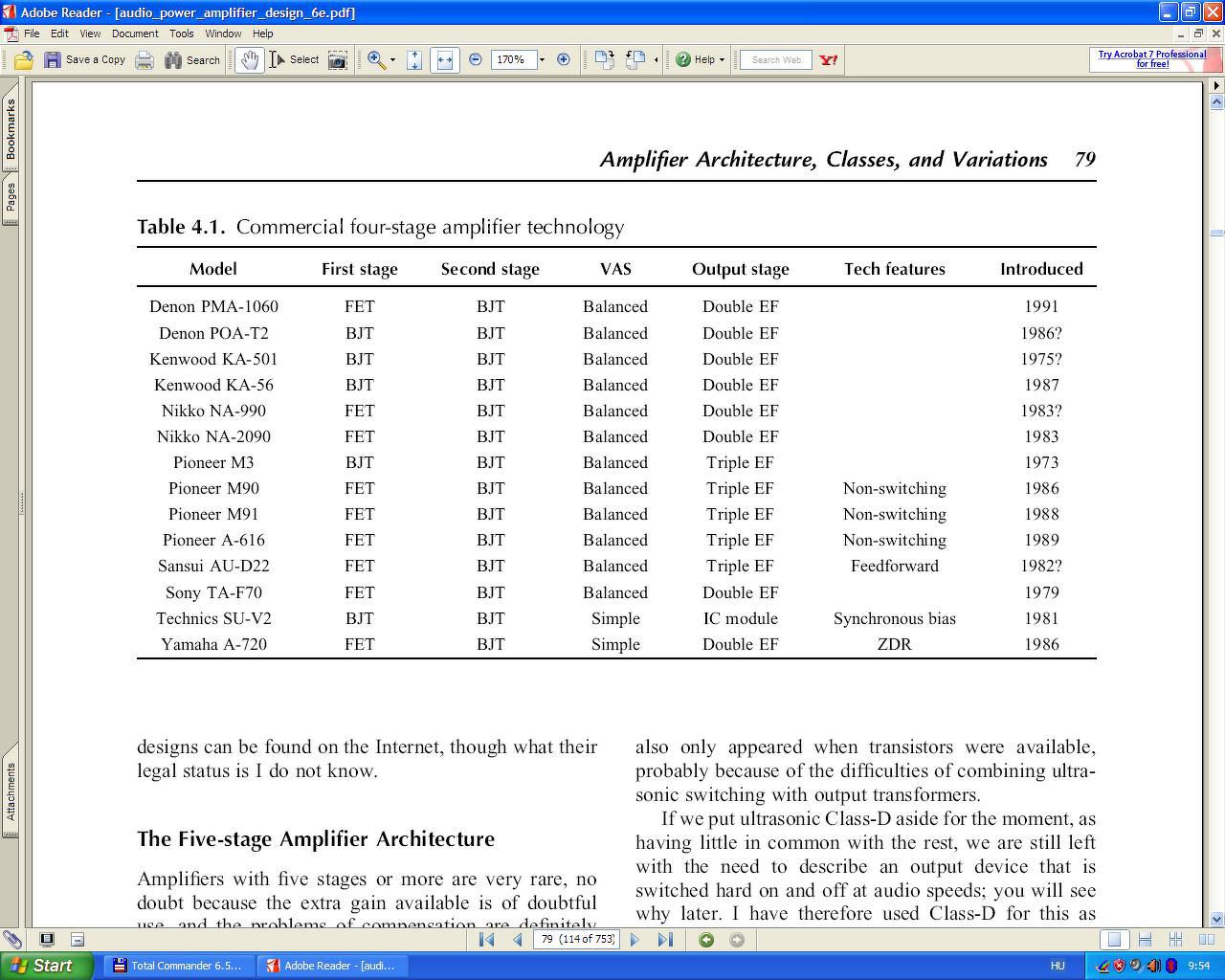

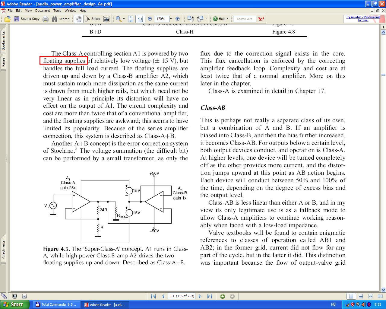

Megtaláltam a könyvet, mert nem hagyott nyugodni a gondolat, hogy olyan dolgot tulajdonítasz saját szellemi termékednek amit már rég kitaláltak. Az, hogy a "floating"-et lefordítod magyarra, még nem találmány.

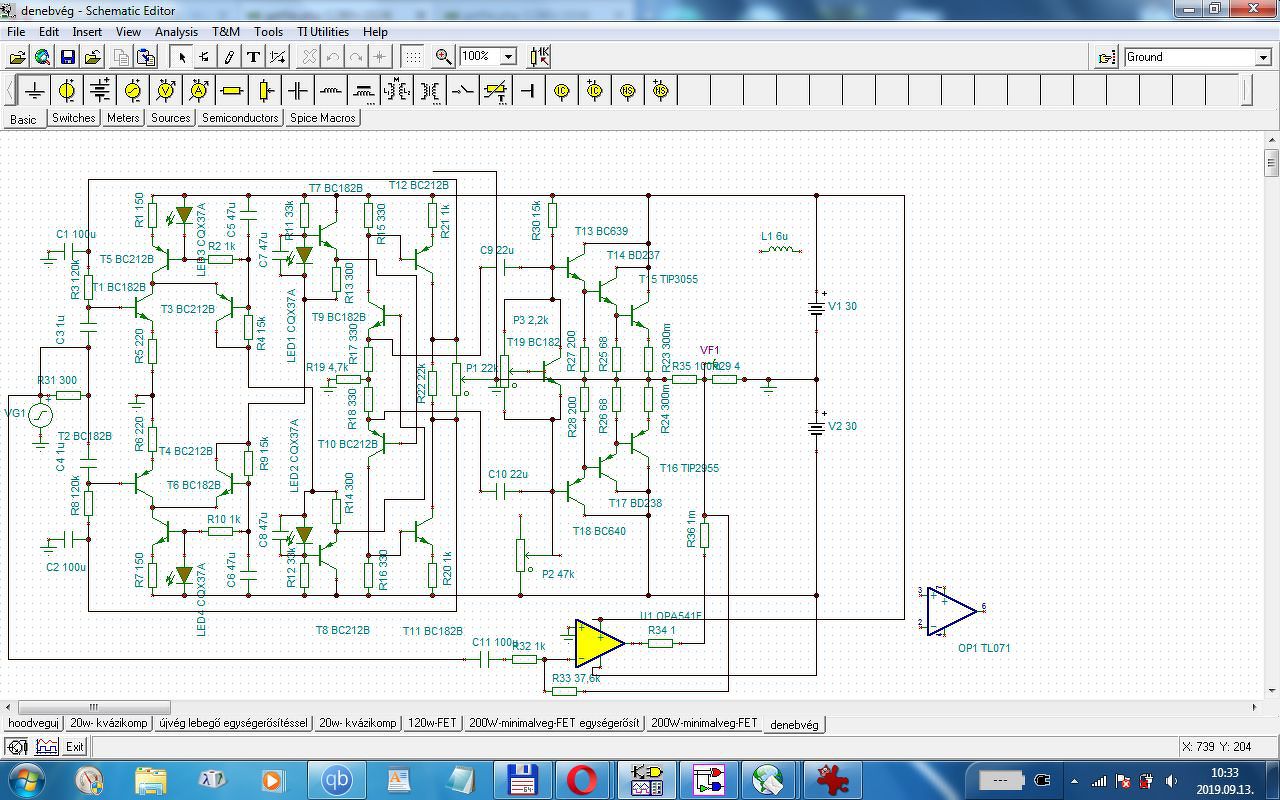

4. A te kapcsolásodról annyit, hogy csatolom az 1983-ban elkészített első szakdolgozatomból a kapcsolást, amit már 2008-ban feltettem ide is. Ennyit az átfogó visszacsatolás nélküliségről és a furcsa differősítő szerűen működő kifordított kapcsolás újdonságáról. A Tina pedig ennyit számol a harmonikus szintekre a kapcsolásodban ( és ez cca. annyi mint a kézi számítás eredménye). Nincs mit rágódni rajta, mert közérthető.

(#) reloop válasza Karesz 50 hozzászólására (») Szept 13, 2019 /
Többek között a Crown használja ezt a topológiát. Ez egy nagyobb merítés, a CT, M-T modellek - amelyekkel találkoztam - lebegőtáposak.
(#) highand válasza reloop hozzászólására (») Szept 13, 2019 /
Ezek közül melyik az, ahol az egyik egységerősítésű fokozat adja a lebegőtápot a másik egységerősítésű fokozatnak? Ami egyben a kimenő fokozat is? Mert én nem látok ilyet.

(#) Karesz 50 válasza highand hozzászólására (») Szept 13, 2019 /
1. Nem azt a rajzot szimulálod amit kitettem.
2. 2Vpp bemeneti jelszintnél számoltattam a THD-t a CM-el.
3. Sehol nem írtam le azt a szót ezzel a füles erősítővel kapcsolatban, hogy: újdonság.
4. Ezt tőled idézem, de nem tartom dicsekvésnek:
„A lebegőtápos kapcsolást ( magát a lebegőtápos kifejezést én vezettem be magyar nyelven, úgy 2008 környékén, szvsz)”
(#) Karesz 50 válasza reloop hozzászólására (») Szept 13, 2019 /
Köszönöm, erről nem tudtam... majd megpróbálok egyet letölteni érdekességképpen.
