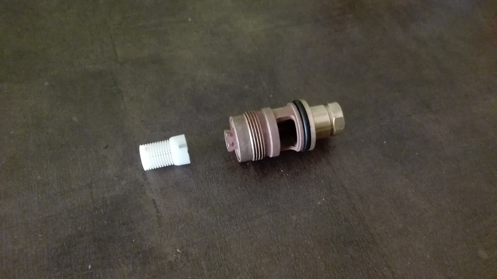

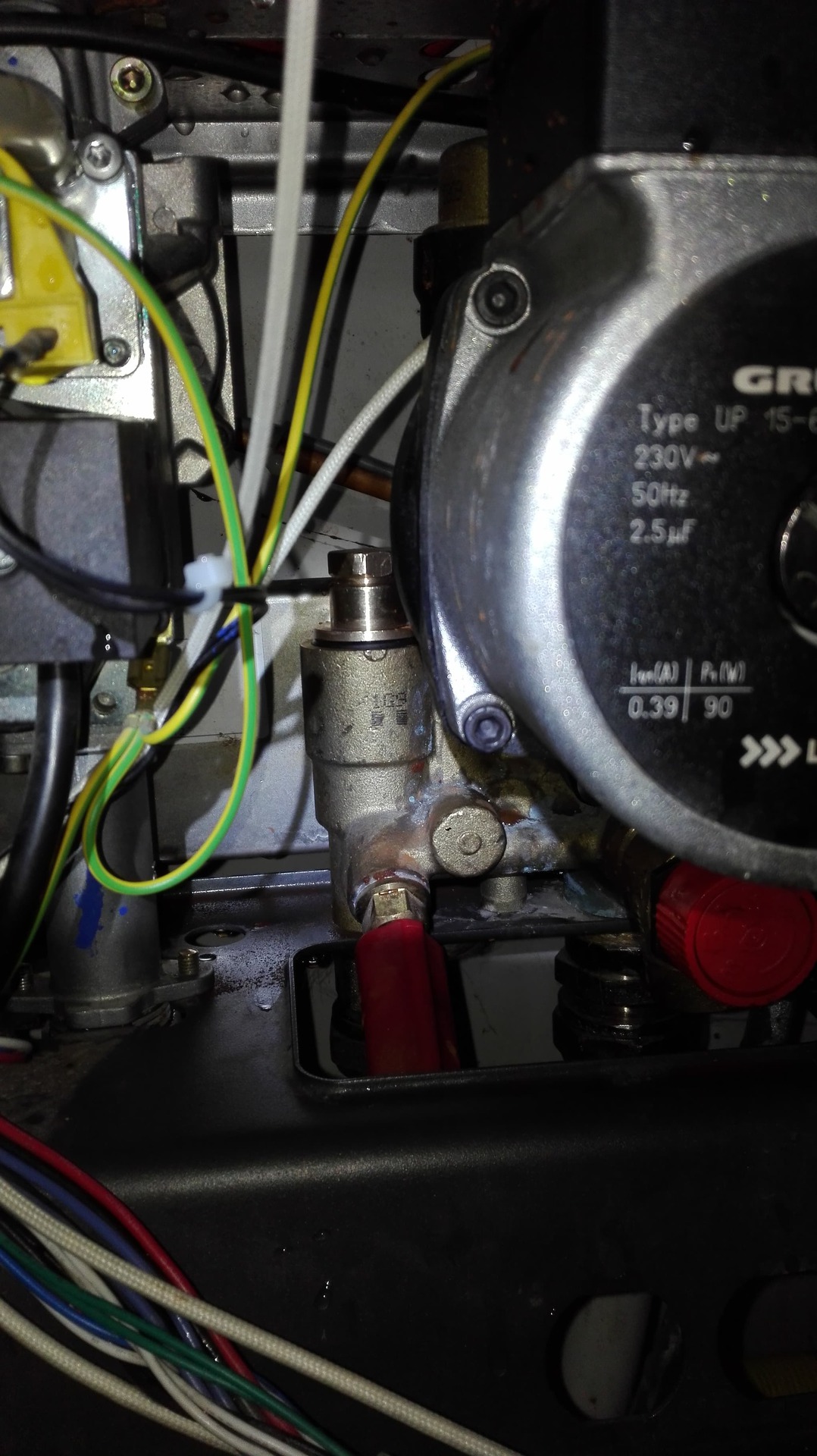

(#) Puca76 hozzászólása Szept 12, 2019 /
Szia Taki , hasonló problémával küzködtem , miellőtt lebomtanád az egész hőcserélő rendszert és savazgatnál, persze az se árt neki, a kazán bemeneti ágon a feltöltő csap felett van egy szűrő.
Igaz nekem a pontos tipusa STAR MASTER 240 FI , de gondolom hasonló a felépítés, a lényeg keresd meg a szűrőt a bemenetnél, az enyémet 18-as kulcs fogja, de előtte az oldalárol egy áramlás érzékelő kütyü lehet húzd le felfelé, csak rá van húzva, rakok fel képet is. 7 éves a kazánom és eddig nem csinálta egyik szervizes sem ennek a tisztítátását , én csak véletlen vettem észre. Annyira koszos volt hogy éppen csak folydogált a melegvíz, de az első pár másodpercbe volt nyomás nekem is.
Az egyik képen a kiszerelt szűrőt láthatod, van a fehér műanyag és belül még egy fém , de azt csak sósavval tudtam kitisztítani, más nem vitte. a fehér kis műanyagotr onnan az alsó kis csonkról laposcsavarhúzoval lehet leválasztani. Olyan retkes volt hogy semmi nem látszott belőle mikor kivettem.
A másik képen a szűrő látható a helyén, a piros hosszú feltöltőcsp felett van azt kell kitekerni , előtte az érzékelőt felfelé leszedni. Bocs hogy hosszú lett.
(#) merlingerin válasza Puca76 hozzászólására (») Szept 12, 2019 /
Szia! Igen, de akkor nincs nyomás a zuhanyban.. azt pedig nem írta...
(#) Puca76 válasza merlingerin hozzászólására (») Szept 12, 2019 /
Tényleg , félreértelmeztem. Neki nem is a víznyomás megy el csak a vízmelegítés szünik meg, igazad van.

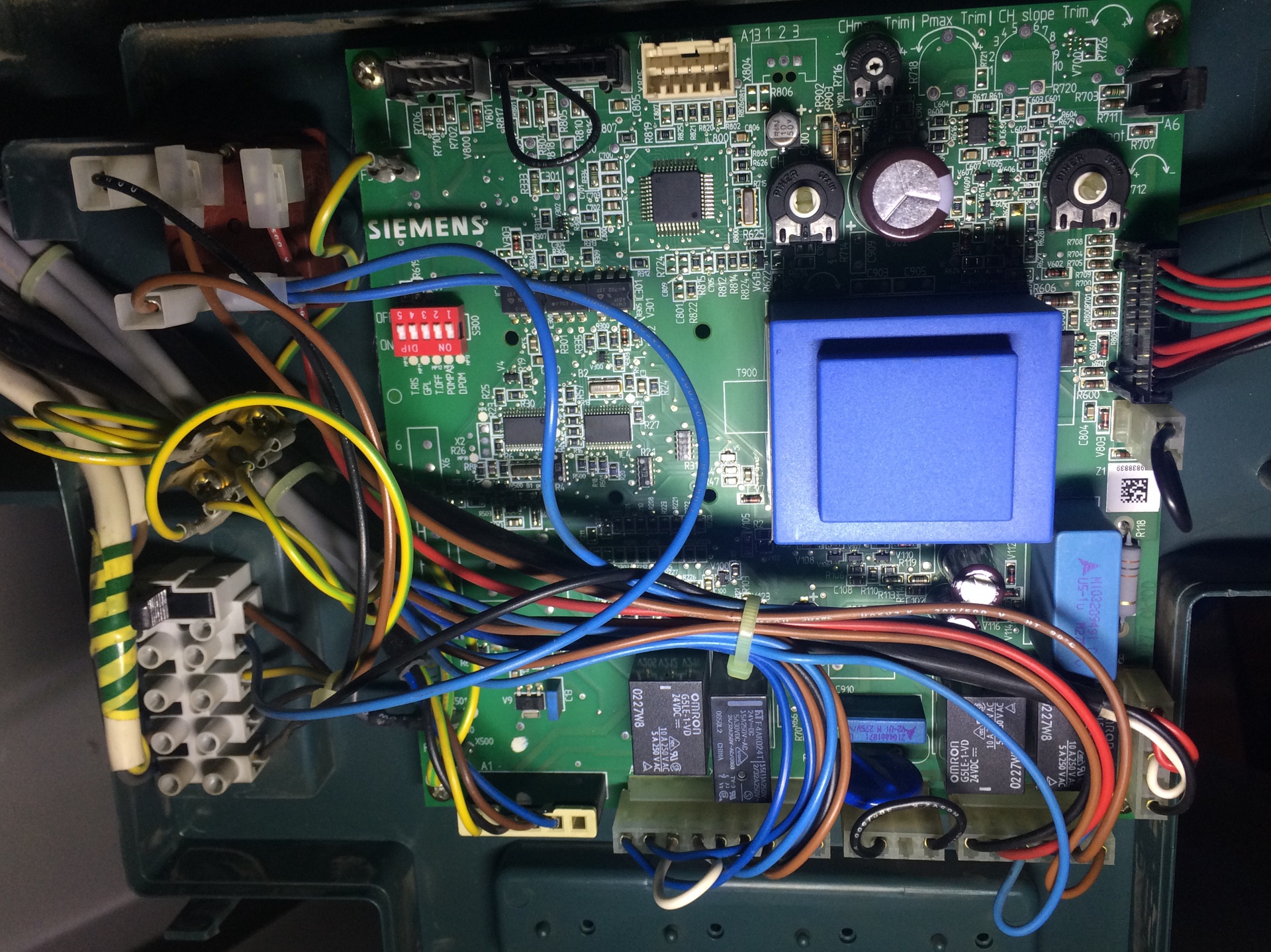

(#) msolti hozzászólása Szept 19, 2019 /
Az alany egy 11 éves Western 240 fi. Eddig rendben tette a dolgát, viszont az utóbbi időben akár meleg vizet akár fűteni akar, elindítja a folyamatot, majd 5-10 másodperc múlva az összes LED (kivéve az, ami azt mutatja, hogy be van kapcsolva a készülék) elalszik egy pillanatra és a kazán kezdi előről a folyamatot hogy folytassa a fűtést vagy meleg víz készítést.
Ez az 5-10 sec van hogy 2-3, vagy hogy 20-30.
Ma reggel 1 órás kínlódás után sikerült végül a házat felfűtenie minden zokszó nélkül.
A szerelő az elektronikán kicserélt ezt-azt, 2 hétig nem is volt gond.
Merre keressem a megoldást?

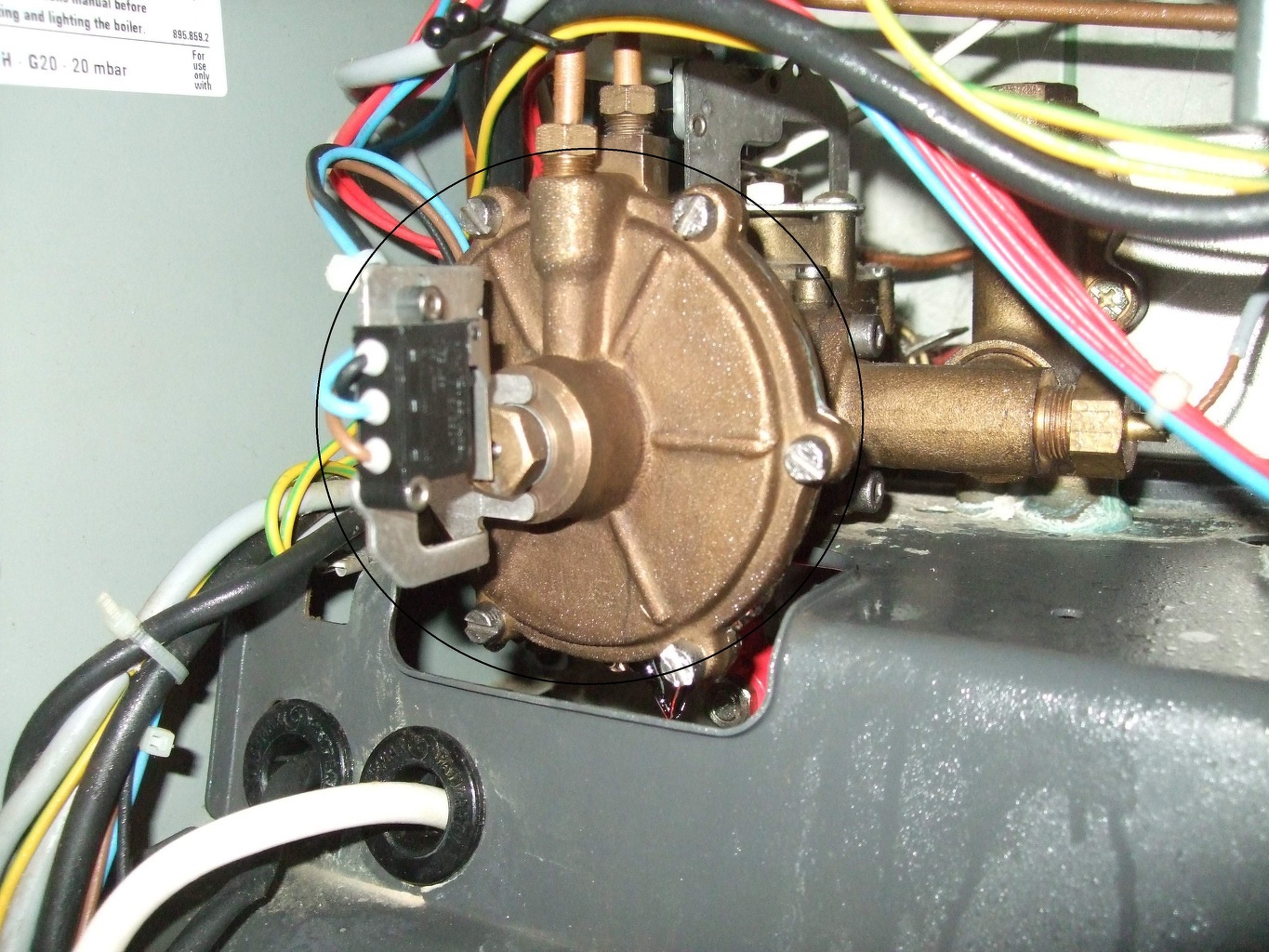

(#) szerediattis válasza Taki1989 hozzászólására (») Szept 25, 2019 /
Szia,a presszosztáton lévő mikrokapcsolón mérj ellenállást.Ha magas az érték akkor kontakthibás.Az enyémnek az volt a hibája,és alaplapi hiba kódot írt ki.A teljes történet a "gázkazán hibák" között van valahol.
(#) msolti válasza msolti hozzászólására (») Szept 29, 2019 /
Ha le van nyitva a kazán előlapja amin ugye a vezérlő panel is van, akkor a kazán tökéletesen kapcsol, indul, nem áll le. Mi lehetva rossz a panelen, hogy ha függőlegesen áll akkor nem jó, ha vízszintesen akkor jó?
(#) merlingerin válasza msolti hozzászólására (») Szept 29, 2019 /
Tipp. A nagyfesz trafó gyújtó kábele csak rá van húzva a csöcsre a gumi alatt. A sok nyitogatastól nem lehet, hogy lelazult, nincs kontakt rendes?
(#) msolti válasza merlingerin hozzászólására (») Szept 29, 2019 /

(#) msolti válasza msolti hozzászólására (») Szept 30, 2019 /
Szia,
Még egy infó: Siemens panel van a kanzánban.
Csatoltam egy képet róla.
(#) merlingerin válasza msolti hozzászólására (») Szept 30, 2019 /
Értelem szerűen a nagyfesz trafó, és a gyújtó elektróda csatlakozóit. Ha ez kevés infó, akkor inkább sehol...
