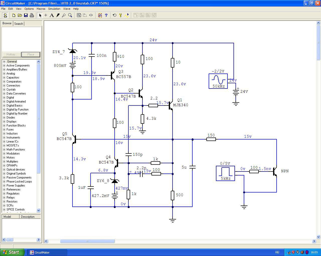

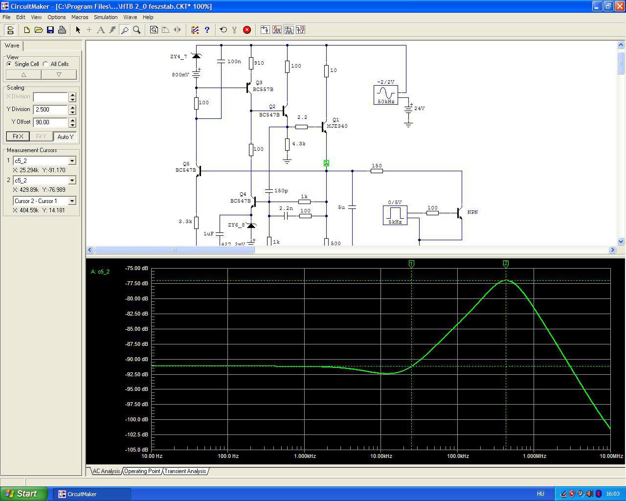

(#) Karesz 50 hozzászólása Szept 14, 2019 / 1
Más... már jó ideje motoszkál bennem, hogy mégis meg kellene próbálkozni az aktív feszültség stabilizátorral, mert a HTB 1.0-nak nem szépek a passzív stabilizátorról készült elnyomási eredményei. A héten erre gyúrtam két vita között. Nem akartam feltalálni a meleg vizet, de többféle változatot leszimuláltam és az jött ki, hogy a legegyszerűbb a legjobb, csak jól kell kikompenzálni és jól megválasztani az alkatrész értékeket.
Délelőtt végig néztem a Rádiótechnika Évkönyveket 1968-2000-ig (ezek vannak meg a gépen) keresvén azt a lebegőtápos izét, de nincs meg bennük (vagy átsiklottam felette). Viszont nincsenek véletlenek, találtam egy szellemes megoldást Q4 Miller kondijának bekötésére, amit rögtön el is loptam. Talán saját ötletem (vagy láttam valahol és a tudatalattimban volt eltárolva) Q5 áramgenerátor bekötése. Ez annyiban is érdekes megoldás, - amellett, hogy zavarmentes referenciafeszültséget kap a kimenetről - hogy visszahajló áramkarakterisztikát biztosít rövidzár esetén. (Q5 lezár, amitől Q3 is lezár és elveszi Q2 bázis áramát.) Q3 kimeneti ellenállása 4MOhm.
Tápelnyomás 25kHz-ig, 91dB. A kimeneti ellenállás ugyaneddig 2-3 mOhm.
100 mA-es négyszöggel "rángatva" a kimenetet 7.5 mV-os tüske jelenik meg a kimeneten. Ezt nem sikerült tovább csökkenteni csak a stabilitás rovására, mert ugye az aktív stabilizátorok akkor tudnak feszültséget szabályozni, ha már van mit. Valamekkora hibajel mindig kell, hogy keletkezzen a kimeneten amit kiszabályozhat.
(#) tothbela válasza Karesz 50 hozzászólására (») Szept 14, 2019 /
Először egy kérdés.
A CM2000-ben neked is pofátlankodik a zénerdióda, mert nálam úgy viselkedik mint egy feszültségforrás. Kényszerűségből egy soros diódát kell tennem vele sorba, hogy áram nélkül ne legyen rajta feszültség. De ez nem mostani probléma, talán első perctől így van. De tudom kezelni. Összerakok egy gépet 32bites XP-re, azon megpróbálom futtatni. Lehet hogy a nem szereti a Win7-et.
Másik, hogy valamikor hasonló megfontolásból egy kis tranzisztoros stabot készítettem, és a zéner áramát én sem a szabályozatlan, hanem a kimeneti stabil feszről vettem. A visszahajló áramkorlát volt a cél, és hogy zárlat esetén ne egye az energiát. Természetesen akkor még nem volt szimulátor, csak kockás papír. Működött is szegény, de csak amikor akart. Vakartam a fejem 12 évesen, de nem jöttem rá a hibára. Majd kikalkuláltam, hogy milyen feszültségek vannak belül, ha eleve zárlattal indul az áramkör. Hát ott volt a gond. Sehogy. Át kellett tervezni, hogy zárlat esetén, vagy induláskor ne kerüljön szundi állapotba. De gondolom ezen már túl vagy.
Amúgy ügyes a Q4 Miller kondi bekötése, hasonlít arra, amikor egy végerősítő visszacsatolása nagyfrekvenciásan kikerüli a viszonylag lassú teljesítmény tranzisztort, így jóval gyorsabb működés érhető el.

(#) Karesz 50 válasza tothbela hozzászólására (») Szept 14, 2019 / 1
A Zener (is) el van cseszve a CM-ben, nálam is ilyen. A dióda túl van bonyolítva, a Schottky-nak rossz a nyitó feszültsége, hiányzik egy vagon félvezető a készletből, nincs tápáram vezérlése az opampoknak, állandóan tologatni kell a kurzort a Fourier-nél, oszt mégis szeretjük ezt a CM-et (merazasszonynakisvanennyihibájahanemtöbbosztaztis).
Ez a soros dióda nem jutott eszembe. Mindig valami tranzisztoros izével helyettesítem a Zener-t ha azt szeretném, hogy nulla áramnál nulla fesz legyen rajta.
Igen. már építettem valaha ilyen stabilizátort és előfordulhat, hogy nem alakul ki akkora bekapcsolási tranziens ami kinyitja az áteresztő tranzisztort és akkor elő kell feszíteni valamekkora ellenállással a felső áramgenerátort és akkor romlik valamennyivel a tápelnyomás. Vagy valami "ellen lágyindítót" kell bele szerkeszteni, de az meg elbonyolítja. Majd megcsinálom és látjuk mi lesz.
Írtam, hogy a Miller kondit loptam. Csak annyiból ügyes, hogy azonnal megláttam. De valóban szellemes és ez az 1970 körüli évkönyvben volt!
A hiba nélküli asszony az férfi. De azzal nem osztjuk meg a takarót.
Itt egy példa, ami üzemi feszültségen talán nem szól bele a működésbe

(#) Karesz 50 válasza tothbela hozzászólására (») Szept 15, 2019 /
Nekem meg ez jutott eszembe hajnalban. Az erősítőn 2V körül még nem folyik áram, de Q5 már nyit. A Zener-rel párhuzamos 47k zavarvédelem rövidzárnál.
