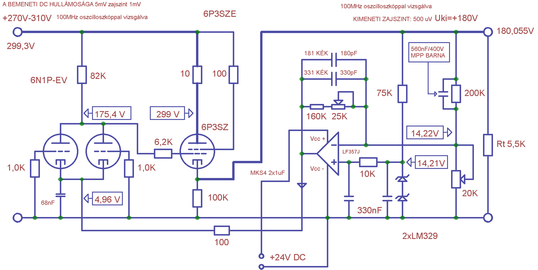

Üdvözletem, remélem még nem halt ki a topic és vannak páran akik tudnának nekem segíteni. Egy ECC83 (12AX7) alapú előerősítőt szeretnék építeni, de valahogy sehogy sem sikerül a megfelelő trafót beszerezni. Már szinte senki sem foglakozik vele.
A cél: 250V-os tápegység. Meg is lenne a feszkó, 300V magasságában, csak azt nem tudom hogy milyen egyszerűbb megoldások vannak a stabil 250V beszabályzására? Zener? (Szimpla kimenetű trafó, nincs középleágazása. Köszönöm a segítséget!

Itt van egy kapcsolás. Ezt össze is drótoztam korábban, jó volt. 2darab ECC83, tehát négy trióda megy róla. Ezekkel a kondikkal is csak uV-okban mérhető a brumm. A fet típusa nem számít, én 10-30VA körüli kapcsitápokból kitermelt szigetelt tokozású feteket szeretem. A zénerek is 15-24V között lehetnek. Elkó ami van. Ez a 10µF csak egy minimum érték, de ez is elég.
Én egy zener láncot tennék a gate és a gnd közé, ami a pufferről kapna előtét ellenállással 4-5 mA áramot, hogy nagyjából stabil legyen... 4-5 db ZY(ZPY)47...56 megfelelne. Be lehet állítani kicsi türelemmel, hogy a 250 volt meglegyen a source-ön. Ez a kapcsolás csak szűr, ahogy írtad is. MMKaresznek le kell ejteni sacc 40-50 voltot is - ha 300 volt puffere van, 10 k 1 W megfelel előtétként. A többi rész oké.. A hozzászólás módosítva: Szept 18, 2019

Van egy csöves tápegységem, ami 430V egyenfeszt szolgáltat. Erről szeretnék levenni az előfokozatnak 350V-os feszültséget. 2 db ECC82 és 2 db ECC85 menne róla. Hogyan méretezik az áteresztő tranzisztorral működő tápegységeket? Értem ezalatt azt, hogy hogyan alakulna R1 értéke és teljesítménye, a zenerek teljesítménye. Melyik a célszerűbb, a darlington, vagy a szimpla tranziszoros?
A feszültségnek megfelelő értékű zéner(ek) kell(enek), 1-2mA árammal, akkora ellenállással amekkora elbírja azt a veszteségi teljesítményt. A tranyó helyett FET kell, mert annak nincs áramigénye a gate-en.
Ha nem kell stabil feszültség akkor zéner sem kell, csak egy sima ellenállás osztó. Értéke lehet nagy, akár 100k nagyságrendű is, így veszteség sem nagyon lesz rajta.
Köszi a segítséget! Tehát az R1 értékét úgy kapom meg, hogy a 430V-350V, tehát a feszültség különbségből, és az átfolyó áramból számolom Ohm törvénnyel? R=U/I 80V/0,002A=40kOhm? Teljesítménye is ebből határozható meg. U*I=0,16W Ez így helyes? FETet milyet érdemes használni? RT Évkönyvekben lévő csöves tápoknál Plachtovics György több helyen BU508A tranzisztorokat használt.
Három ellenállás az egész plusz a FET, bármilyen 500V-os FET jó, de ha nagyobb, mondjuk 800V-os az sem baj. Nem tudom mekkora az áramigény, a feten akkora disszipáció lesz ami a fesz különbség (80V) és a folyó áram (5mA) szorzatából adódik, tehát ha nagyobb áram folyik akkor hűteni kell a fetet. A fesz pedig annyira lesz stabil amennyire a 430V.
A 100k ellenálláson is lesz 1,2W disszipáció. De lehet még ennél lejjebb is menni, arányosan nagyobb ellenállásokkal, a FET ki fog nyitni.

1. Miért kell oda UF5408? Ultragyors 3 A-es dióda. Hasonló tápegységekbe ezrével 1N4007-et építenek be. 50 Hz-re bőven elég.
2. Ha a 15 Ohm-os ellenállást a pufferkondi elé teszed, már a bekapcsolási áramlökés elleni védelmet is megoldottad. 3. Nem írod, mekkora a szekunder feszültség. Azt se, mekkora Z1, Z2. Azt se, mennyi lenne a kimenő feszültség és várhatóan mekkora terhelésre kell számítani. De szemre felesleges a C4 10 µF-os kondinak a 450 V-os feszültség. Ugyanígy a kimenetre is. Egyébként ennek a 10 µF-os kondinak késleltető hatása van a kimeneti feszültség megjelenésére. Ha ennél hosszabb időt akarsz, kössél mellé egy diódával sorbakötött nagyobb kondit (100 uF), vele párhuzamosan egy 470 kOhm - 1 MOhm körüli ellenállást. Amíg feltöltődik, addig lassítja a kimenő feszültség emelkedését, utána nem befolyásolja a stabilizátor működését.
R2 és C4 értékét kell megnövelni hozzá.

Építettem egy csöves hangszínt ami jól működik, de a táp szűretlensége miatt nagyon búg, tudna valaki esetleg segíteni a szűréssel kapcsolatban? Az előző oldalon szereplő filtert megépítettem, tizen pár volt esik is rajta, de sajnos nem segít. A táp 250V-os, két darab 6N2P-EV-t hajtana, a fűtés egyenfeszültségű. Köszönöm fj

1. Az elektroncsöves készülékek 50Hz-es "búgást" produkálhatnak mágneses szórás (transzformátor és fojtó), vagy esetlegesen létrejött földhurok miatt
2. A másik lehetséges zajforma a "zúgás", ami a tápegységek nem megfelelő műkődése (100Hz-es maradék) esetén jelentkezik 3. Először azt kell oszcilloszkópos méréssel tisztázni, hogy melyik eset áll fenn. TJ.
Ha egy csöves kapcsolás nagyon búg, az nem csak a táp szűretlensége miatt lehet, különösen egy hangszínszabályozó esetén nem...
Még a közepesen gyakorlott építők is rendkívül "ötletes" földhurkokat képesek alkotni, talán valahol itt kellene kezdeni, főként ha minden vezetéked ami a potikra megy árnyékolt.
1. Trafó árhyékolt és az alumínium házon kívül helyezkedik el, így nem gondolom, hogy a szórt mágneses tér zavarna. 2. A hálózati táp megszüntetését követően megszűnik a búgás. A tápegység kisűléséig, vagy a csövek "kihűléséig" zavarmentesen működik. 3. A második esetben is folynának áramok a földhuron keresztül. A hozzászólás módosítva: Aug 26, 2024
1. Az aluminum mágnesesen nem árnyékol - távolabb van a hálózati trafó?
2. Mindenképpen oszcilliszkópos mérés kell, hogy az anódfeszültséget meg lehessen vizsgálni 3. Bonyolultabb ügy lehet, ha maga az aktív tápegység gerjed nagyfrekvenciásan, de a szkópon ezt is látni lehet ![]() TJ.
