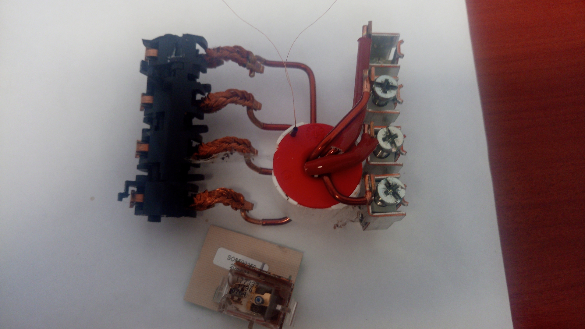

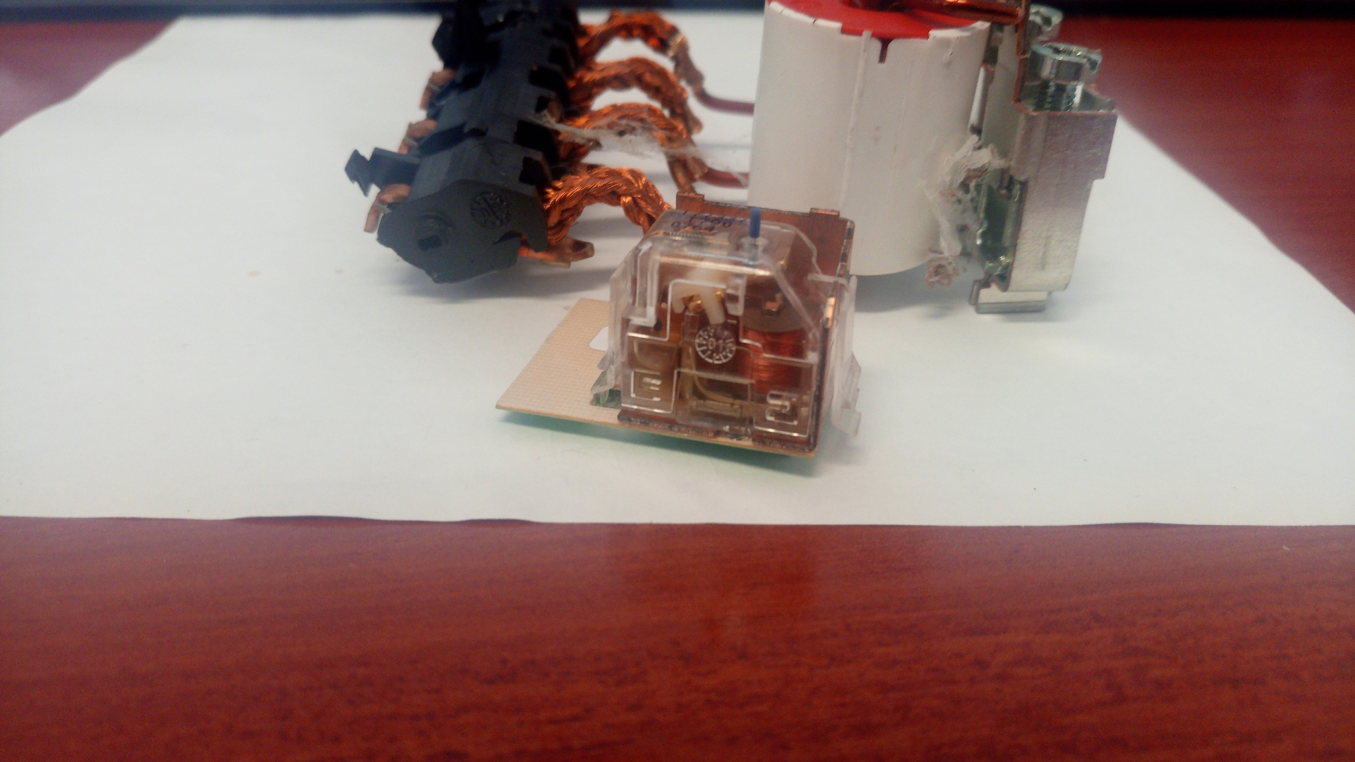

(#) hegman hozzászólása Szept 13, 2019 /
ÁVK-hoz kapcsolódóan ezeket pár napja fényképeztem. Legrand volt persze már hibás. Annak érdekes lehet aki még nem látott ilyet belülről.
(#) llax válasza viaplan hozzászólására (») Szept 13, 2019 /
Az összes átvezetett vezető áramának összege számít. Az pedig nulla lesz minden esetben, ha nincs szivárgás/földzárlat, az áramkör kizárólag azok között záródik.
(#) llax válasza hegman hozzászólására (») Szept 13, 2019 /
Már alakítottam is át ilyet Olcsó 2P "AC" 30mA-esből készítettem "A" 10mA-est. (nem lakás védelmére, hanem "teszt" konnektorhoz, mellette 2P C2A biztosítás)
