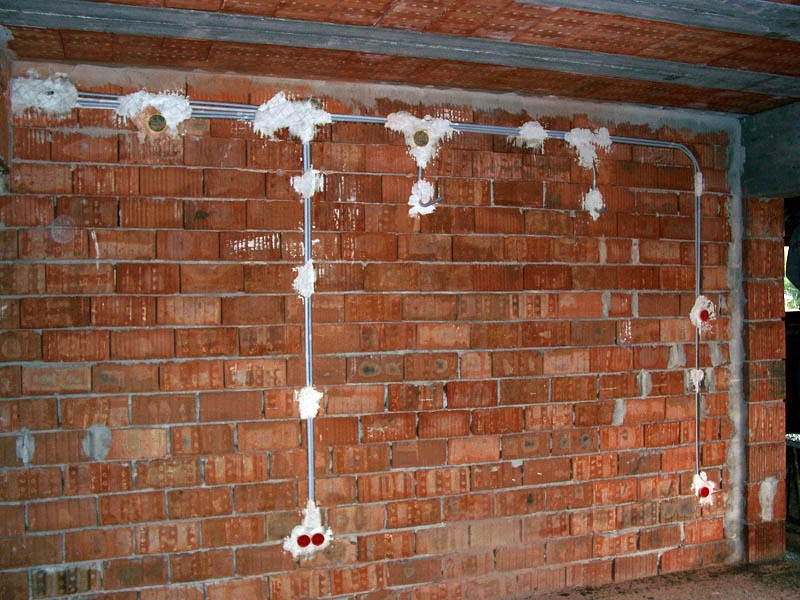

(#) gyuszo válasza szilva hozzászólására (») Szept 25, 2019 /
Nézd meg jól ezt a képet. balról jobbra 4 cső fut párhuzamosan, tehát különböző áramkörök . Nincs egymás alatt doboz, ahol leágazás, kötés van, csak annyi kell, hogy a vezetéket be lehessen húzni. Nem kell feltétlenül egymás alá tenni a dobozt. A különböző áramkörök külön védőcsőben futnak, nincs közös doboz.

Viszont ez az elrendezés nem túl szakszerű. Ha alul van egy szerelvényem, automatikusan keresem fölötte merőlegesen a kötődobozt. Ugyanis ha vakolják, akkor csak a merőlegesség alapján lehet kiszöszölni, a nyomvonalat, mivel a cső már nem látszik. Elvakolt szerelvénydobozokat is könnyebb így megtalálni. Az általad mutatott megoldással - nem.
(#) Kovidivi válasza kameleon2 hozzászólására (») Szept 25, 2019 1 /
Majd kopogtatják a falat...
Amire még figyelni kellene, hogy ne pontosan a fal közepén fussanak a csövek, hanem inkább 20cm-rel távolabb. Elég zavaró, amikor valamit pont a fal közepére szeretne az ember rakni, de tudja, hogy ott fut a cső... Nálam a TV került emiatt 6cm-rel a szimmetria tengelytől távolabb. Nem látszik, de mégis jobb lenne középen...
A hozzászólás módosítva: Szept 25, 2019
(#) gyuszo válasza kameleon2 hozzászólására (») Szept 25, 2019 /
A netről találomra leszedett kép, de a kérdésnél nem ezt volt a lényeg, hanem a különböző tarifájú és más áramkörök elkülönült szerelése..
Ha egy lakásban csak 2 konnektor és egy lámpa és a bojler lenne, akkor is külön vezetném a vezérelt áramkör vezetékét és külön átmenődobozzal, külön csőben.
Ismerve a szerelésed, gondolom neked sem 1 cső indul ki a lakáselosztóból.

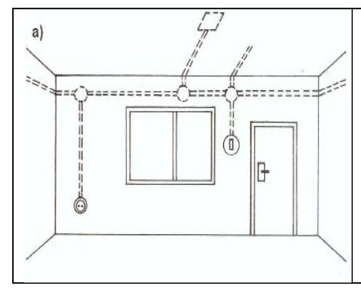

(#) kameleon2 válasza Ge Lee hozzászólására (») Szept 30, 2019 /
Képen a nagykönyvben megírt módon, hogyan kell kialakítani a nyomvonalakat. Talán így érthetőbb, miért lehet utólag megtalálni egy jól megszerelt épületben, vakolás után is a csöveket, vezetékeket. Igaz én már inkább a csillagpontos kialakítást favorizálom, de annak is megvannak a maga előnyei. Ott inkább padlóban futnak a csövek.
