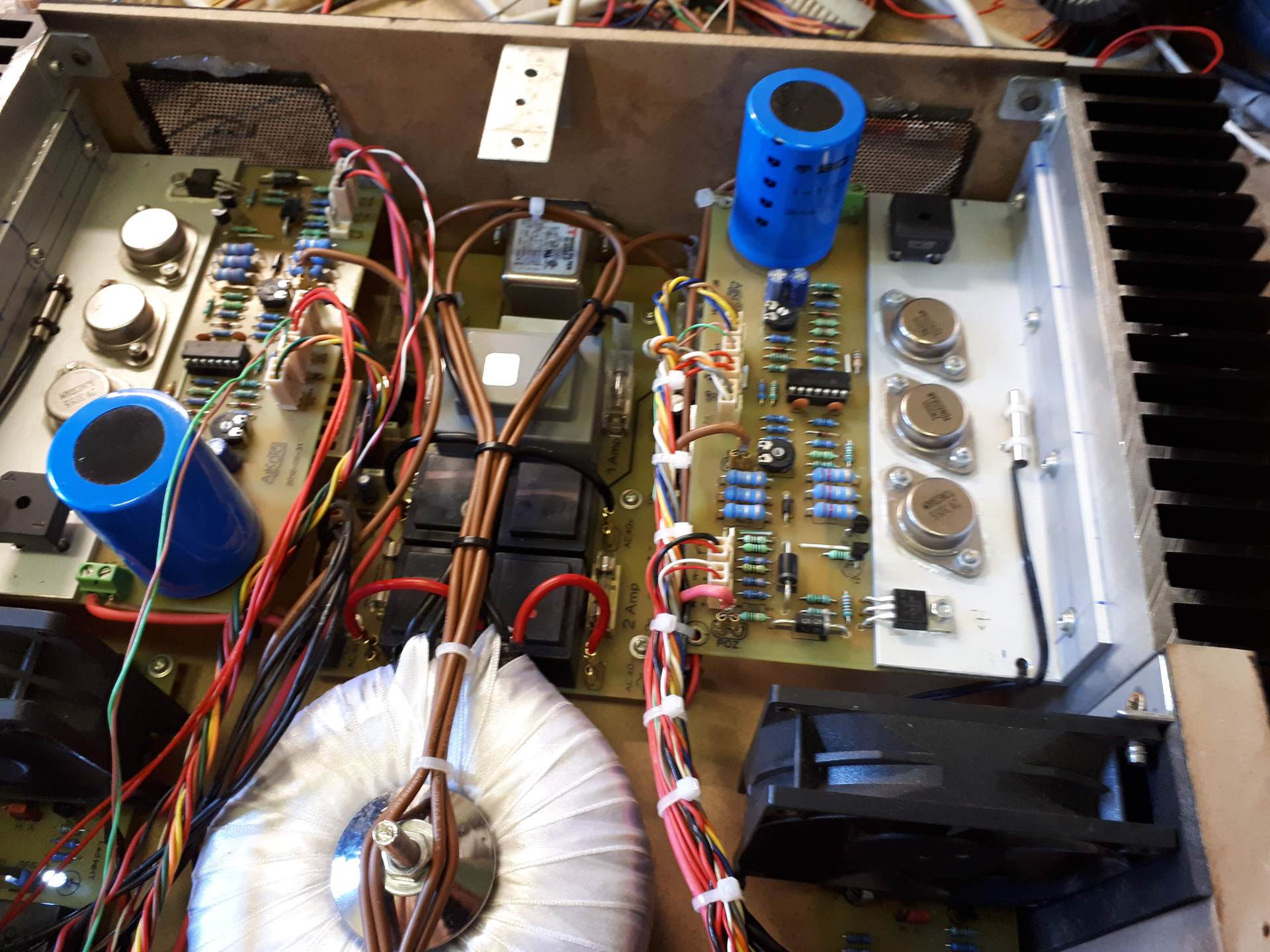

(#) toma3757 válasza Alkotó hozzászólására (») Szept 23, 2019 /
Ne haragudj, megpróbálom összeszedettebben leírni.
Két kép itt elérhető: Bővebben: Link
Jelenleg a DC-OFF kapcsolóra nem reagál a kimeneti feszültség ami fix 37.7V
Mért értékek (sajnos itt nem tudom eldönteni melyik éremleges):
Ezek mint a GND-hez képesti feszültségszintek,
BD244 minden lába 37.7V
3x2n3055 minden lába 37.5V
T1 - BC337 Emmitter 18.1V, Bázis:9.4V Kollektor: 37.6V
T6 - BC337 Emmitter: 14.9V Bázis: 6.2V Kollektor: 5.6V
LM324:
14-es láb: 0.5V
8-as láb változik, a P1 poti függvényében 0-23.5V között
7es láb: 23.5V és 0 között változik, pont ellenkezőleg mint a 8-as
1-es láb: 9.6V
12-es láb: 0V
13-as láb: 10.6V

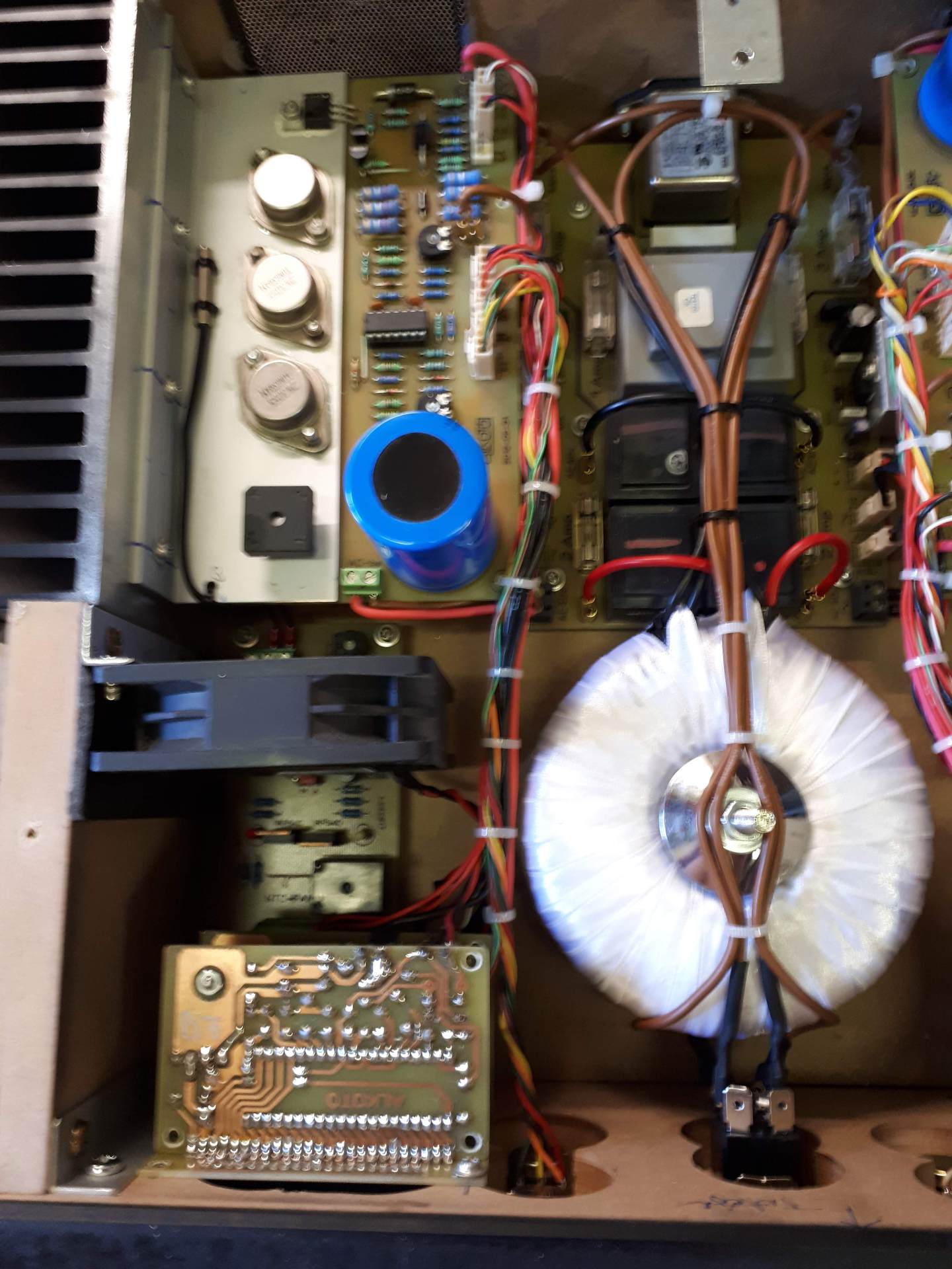

(#) Alkotó válasza toma3757 hozzászólására (») Szept 23, 2019 /
A DC-OFF itt most nem kell, azt akár le is húzhatod.
Az áteresztő tranzisztorokat ellenőrizd le. Legalább egy zárlatosat kell találnod. Ha azt kikötöd, akkor a maradék kettővel (ha azok jók) is működnie kell a tápnak.
Az élesztés során célszerű valamilyen áramkorlátot használni, ami pl. egy soros izzó lehet a szekunder körben. Ez a kis manőver nagyban fokozza a biztonságot, és csökkenti a keletkezett károkat.
A tranzisztorok hűtési hatékonyságát nem tudom a képről megítélni. Jelentős hőtermelődésre számítunk, azt kell a környezet felé átadni a hűtőbordának. Ha a nálad lévő megoldás alkalmas erre akkor jó, egyébként nem. Mindenesetre látványra szokatlan megoldást választottál, ami egyáltalán nem zárja ki, hogy jó legyen.
(#) toma3757 válasza Alkotó hozzászólására (») Szept 24, 2019 /
Igen, volt benne egy rövidzár. Kicseréltem de sajnos sikerült megint tönkretennem egy 2n3055öt. 0.7A körül jelentkezett a hiba. (12V kimenet mellett fokozatosan emeltem az áramkorlátot)
Az áramkorlát visszajelző lednek hogyan kellene működnie? (Nekem az a logikus, hogyha elértem a beállított áramkorlátot akkor világít) Jelenleg azt csinálja, hogy bizonyos érték alatt kialszik, majd hiába tekerem bármeddig akkor világít - ezt terheletlenül próbáltam. 12Vos 0.11A áramfelvételű ventilátornál 0.75A alatt nem világított onnantól fölfelé pedig igen.
Poti ellenállását megmértem, szépen lineárisan változik, nincs benne ugrás szerintem viszont 8.7kOhm-os, a 10k helyett (10k van ráírva, ezekszerint elég nagy a gyártási szórás) ez okozhat hasonló jelenséget? Godolom nem egy ideális állapot, de ha jól gondolom akkor max a szabályozás mac/min értékére lenne hatása nem? Ígí van bekötve: Bővebben: Link

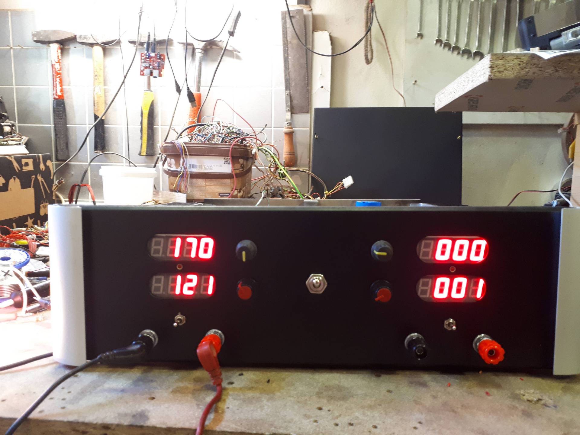

Igen, elég fura kinézete van, viszont másik kapcsolással de szintén 2n3055 típusú tranzisztorokkal már építettem pár éve egy labotápot(jelenleg ezt bővítem +1 csatornával) és szintén így oldottam meg a hűtést és bevált. Majd még jön fölé ventilátor de az egyenlőre nem szükséges.

(#) Alkotó válasza toma3757 hozzászólására (») Szept 24, 2019 /
Az áram ügyeket nem értem. Ha egy 12V és 0,11A-es ventilátort használsz terhelésnek, akkor arra nem adsz 12 V-tól nagyobb feszültséget, hiszen akkor tönkre menne. Viszont ilyenkor azon 110 mA folyik (ha igaz), ezért furcsálom hogyan "tekered fel" az áramot 0,75 A-re.
Az áramkorlát elérését jelző LED akkor világít, amikor a kimeneten nagyobb áram akarna folyni, mint amit az áramkorlát megengedne. De persze nem tud nagyobb folyni, ezért a labortáp a feszültséget kezdi el csökkenteni. Ha megfordítom az értelmezést, akkor világít az áramkorlát LED-je, amikor már nem a feszültség lesz állandó, hanem a kimeneti áram.

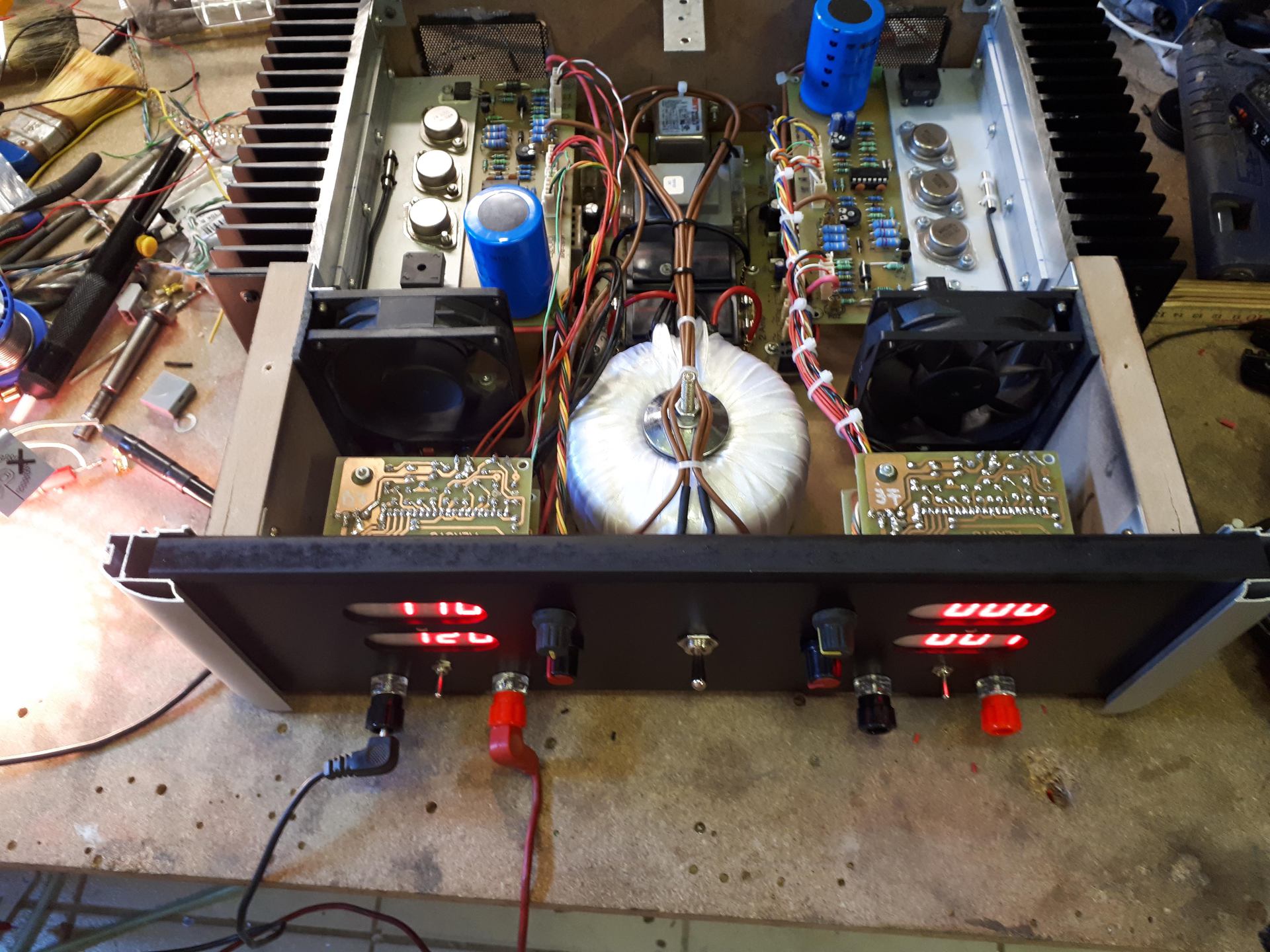

(#) toma3757 hozzászólása Okt 7, 2019 /
Köszönöm mindenkinek a hozzászólásokat.
A tranzisztor csere megoldotta a problémámat.
