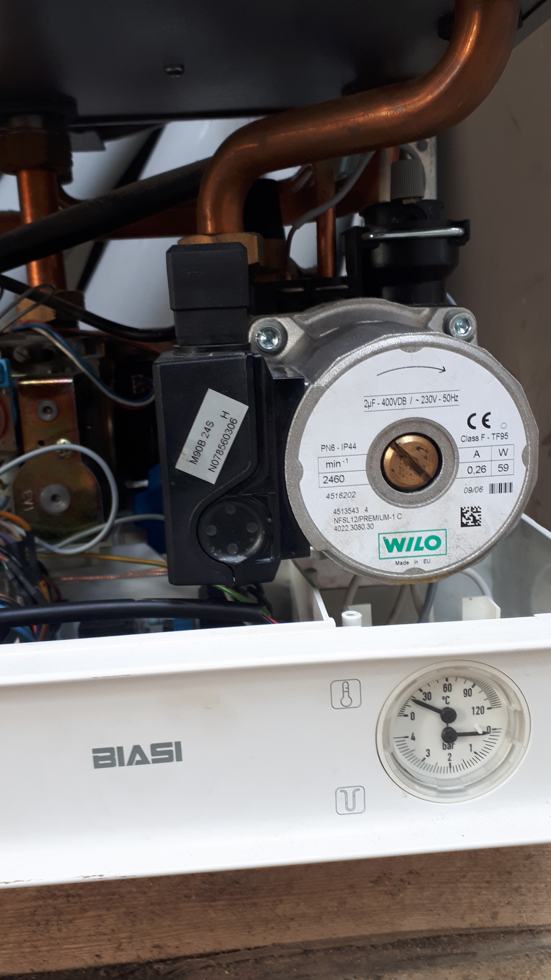

(#) Zolika79 hozzászólása Okt 2, 2019 /
Üdv mindenkinek!
Adott egy biasi m90 24s kombi turbós kazán,bekapcsol aztán szinte kialszik a láng"mintha felhúzná a ventilátor",de ha leveszem azt a burkolatot ami a zárt égésteret takarja akkor nincs semmi baja szépen megy!Valaki tapasztalt mar hasonlót?Köszönöm szépen,ha esetleg valaki ki tud segíteni!
(#) balazsgy válasza Zolika79 hozzászólására (») Okt 2, 2019 /
Hibajelet nem ír ki? Ez már intelligens kazán, jeleznie kellene a hibát. A burkolat levétele miatt a kazán már nem a frisslevegő-csőből szívja a bemenő levegőt, hanem abból a helységből, ahol éppen el van helyezve, A presszosztát eltömődése okozhat ilyen problémát, mely a burkolat alatt látható. Ez csak tipp a részemről, mert más kazánom van, de hasonló hibát már tapasztaltam.
(#) Zolika79 válasza balazsgy hozzászólására (») Okt 3, 2019 /
Köszönöm a gyors választ meglett a hiba egy szép darázsfészek tömítette el a kiáramló gázt annyira,hogy visszaszívta az égésterméket!Még soha nem figyeltem,de ezeknek a kazánoknak mindig megy a keringetője?Igazából tavaly lett ez a turbós,azelött kéményes volt,de az szerintem sokkal stabilabb volt!Ez a keringető aggaszt kicsit,hogy ennek mindig mennie kell??

(#) balazsgy válasza Zolika79 hozzászólására (») Okt 3, 2019 /
A keringtető szivattyúnak nem szabad mindig mennie! Ha hótárolós, melegvizes, akkor csak időnként kell bekapcsolnia, hogy tartsa a hőtároló melegvizét a megadott hőfokon. A fűtési ciklus után, amikor a fűtés elérte a megfelelő hőfokot, akkor még utánkeringtet pár percig, hogy levigye a kazánban lévő víz hőmérsékletét mondjuk úgy 40 - 50 fokra, de ezt látod is a kazán hőmérséklet-kijelzőjén, azután a kazánnak le kell állnia. Így a keringtető szivattyúnak is le kell állnia!!! Az nem mehet folyamatosan!
De hibajelet írnia kell!Nincs hibajel?

(#) Zolika79 válasza balazsgy hozzászólására (») Okt 4, 2019 /
Hibát nem ír legalább is azt hiszem,a 3 led közül nem jelez hibát,és nem is tilt le,de a HMV nincs bekötve csak el van a csap zárva,azt nem használjuk az melegvíztárolós bojler szolgáltatja,a régi kazán nem észlel hibát,nyílván azért mert még nem volt "inteligens" ez végett mehet a szivattyú állandóan,hogy ott valamit nem érzékel esetleg?ha estleg lenne valakinek magyar nyelvű kezelési útmutató azt megköszönném pontos tipus:Biasi M90B 24S
(#) balazsgy válasza Zolika79 hozzászólására (») Okt 4, 2019 /
Ha a szivattyú állandóan megy, az vezérlési hiba is lehet, de valamelyik érzékelő hibája is lehet.
