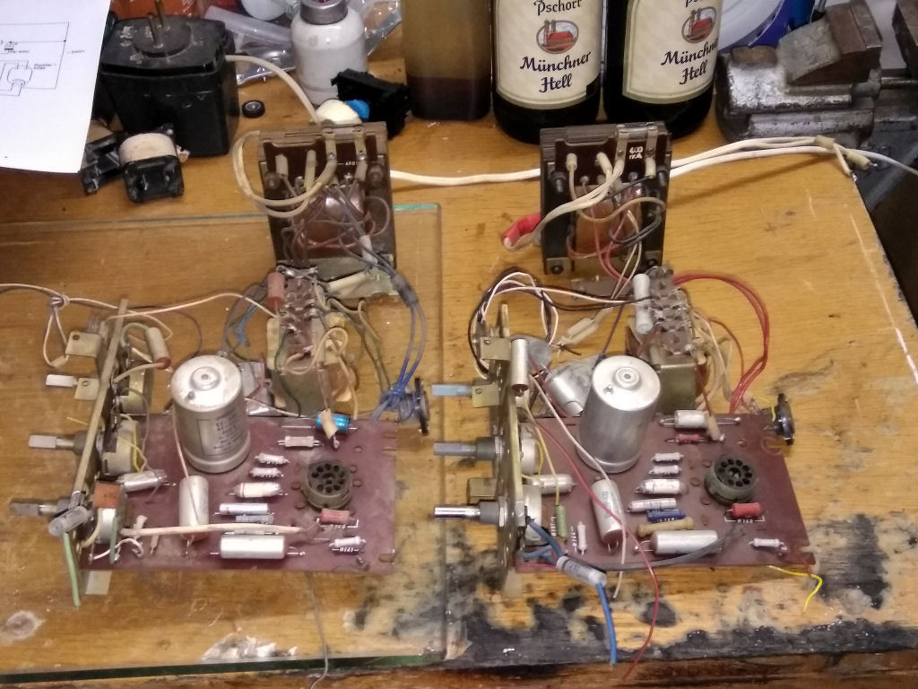

(#) mnyugger hozzászólása Okt 11, 2019
Összeállt a 2 mono blokk. A hangszínszabályzó sallangot leoperálom róla.
Mit gondoltok egy trafó elbírja a 2 ELC86-os erősítőt?
A hozzászólás módosítva: Okt 11, 2019
(#) mohinger válasza mnyugger hozzászólására (») Okt 11, 2019
Sajnos nem nagyon fogja bírni. Jobb lenne megtartani mindkét hálózatit. A rádióban lévő többi cső nagyon keveset vesz fel az anódáramból, igy kevés lesz az egy trafó.
(#) küzmös Gergely válasza mnyugger hozzászólására (») Okt 11, 2019
Talán egy Pacsirta rádió, vagy valamilyen nagyobb rádió trafója elbírja, de a "mezeiek" nem.
(#) mnyugger válasza küzmös Gergely hozzászólására (») Okt 11, 2019
Köszi mindkettőtöknek.

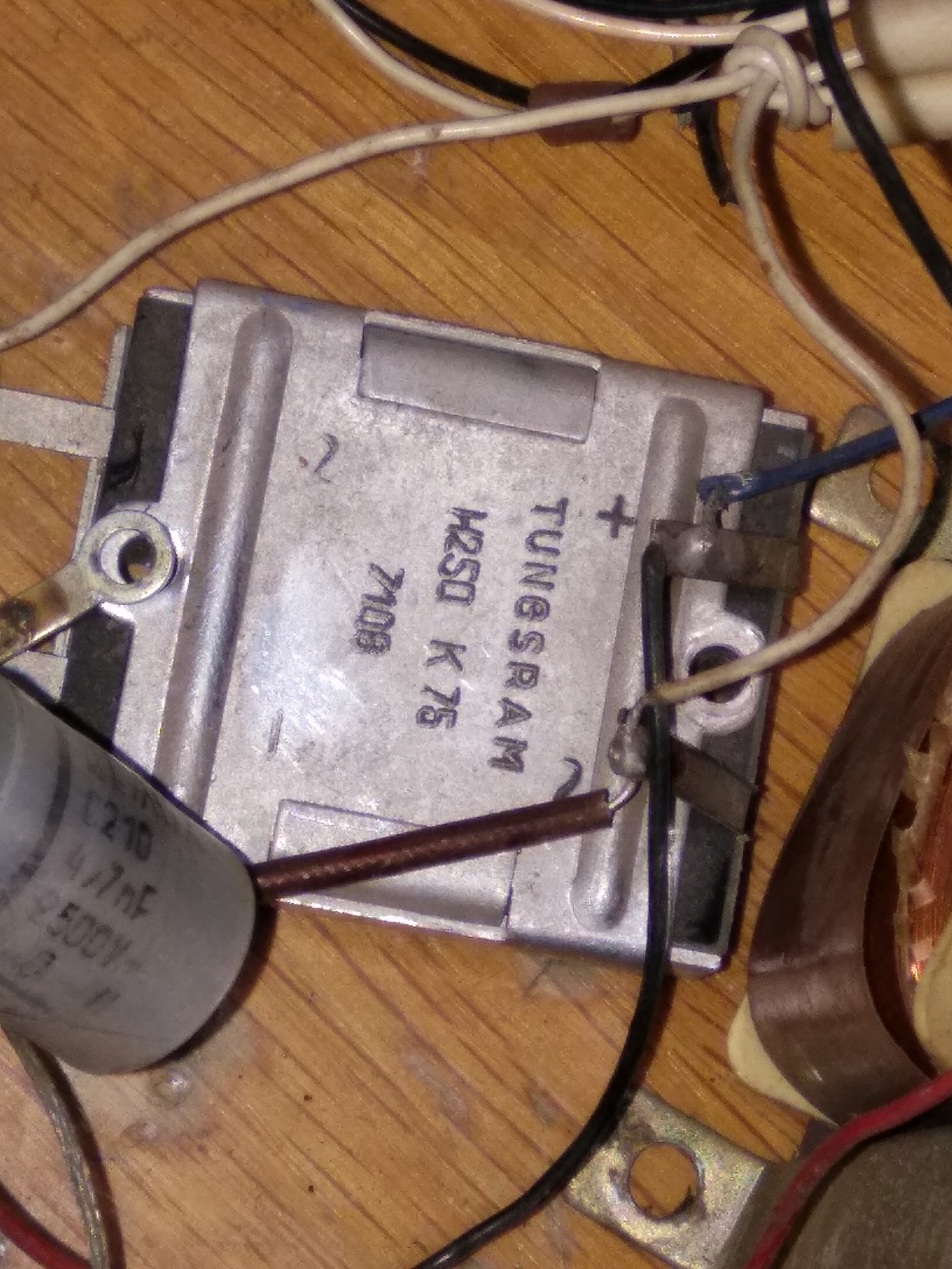

Azon elmélkedem csináljak e nekik egy dobozt, vagy építsem be két PC táp dobozba, külön - külön.
Mit gondoltok, meghagyjam a szelén egyenirányítókat, vagy modernizáljak 1N4007 diódákból épített Graetz-el.
Nem fog úgy melegedni, de tartok tőle, hogy magasabb lesz az anódfeszültség.
(#) tdi75 válasza mnyugger hozzászólására (») Okt 11, 2019
Szia! Az anódfeszültség valóban feljebb fog menni. Lehet hogy nem is kicsit. De én meghagynám a csöves egyenirányítást. Ha másért nem akkor a hangulata miatt, de ez csak az én véleményem. Amibe belefogtam EL84 PP végfokba, annak is csöves tápot képzeltem el, de sajna most a nyakamba szakadt a házépítés minden nyűgje. Így kicsit pihenőpályára tettem egy kicsit a projectet.
(#) mnyugger válasza tdi75 hozzászólására (») Okt 11, 2019
Nem csöves az egyenirányítás, hanem szelén kocka.
(#) TAttila77 válasza mnyugger hozzászólására (») Okt 11, 2019
Üdv. Én kihajítanám a szélént és EZ82-vél csinálnám.
(#) mnyugger válasza TAttila77 hozzászólására (») Okt 11, 2019
Az nincs.
Éppenséggel ideiglenesen még a 81-és is megteszi míg nem kerítesz egyet, aztán megméred hány mA megy a két végfok felé és látod hogy elég lesz vagy tényleg kell a 82-es.
(#) gkari válasza TAttila77 hozzászólására (») Okt 11, 2019
A képen látható trafókon szerintem csak 1-1 6,3V-os tekercs van, az egyenirányítócsőnek független fűtőtekercs kell. Ezekkel a trafókkal megoldható a Si-diódás anódtáp, persze, a feszültségtöbbletet sajnos el kell fűteni.
(#) TAttila77 válasza gkari hozzászólására (») Okt 11, 2019
Feltételezném, hogy nem azokat a trafókat fogja használni, mivel mohinger megírta, hogy nem fogja bírni egy a két végfokocskát
De! Azokat. Két mono blokk lesz. Abból építkezek ami van. Nem akarok többet költeni rá.
