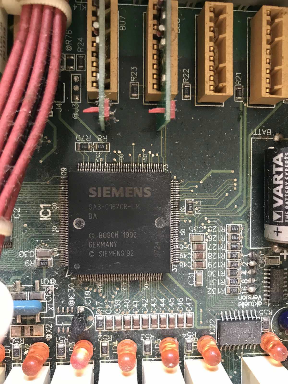

Egy QFP144-es mikrokontrollert szeretnék kiforrasztani majd egy újat a helyére forrasztani.A panel kb 20 éves lehet...
Forrasztópákám és smd hőlégfúvóm is van (yihua, olcsó kinai). Arra gondoltam,hogy elsőnek izopropillal megtisztítom a nyák környékét majd egy nagy adag flux-al bekenem a pineket és hőlégfúvóval próbálnám meg eltávolítani.A legkisebb fejet kellene használni? Milyen hőfokkal kellene megpróbálni? A visszaforrasztás előtt kiforrasztó huzallal + flux eltávolítanám a régi ónt utána izopropillal tisztítás. Az új mikrokontrollert forrasztó paszta + hőlégfúvóval raknám vissza. Mire kellene figyelnem?

![]() Viccet félretéve, az elképzelésed helyes, de az új QFP tokot én pákával forrasztanám be. (Keres rá a "drag soldering" kifejezésre pl.) Hőléggel le tudod venni a régit, használj flux zselét, és a hőléggel szépen körkörösen körbemelegítve levehető. Utána ónszívó szalaggal tisztítsd le a padeket, majd mosd le izopropilalkohollal, vagy flux-off spay-vel a pcb-t. Utána mehet fel az új QFP tok.Pákával.

nem kell. Ha hőlégfúvóval teszed fel, akkor csak óvatosan a hőmérséklettel, nehogy túlmelegítsd. Ezért is ajánlanám a pákával való beültetést/forrasztást. Kevesebb az esély a hősokkra.(Ha nem vagy biztos magadban, gyakorolj valamilyen selejt panelen) Ha a pcb vastag, többrétegű FR4 lap, akkor nem csinálsz vele butaságot ha előmelegíted. Az ESD előirásokra azért ügyelj.
Ha van hőléged én azt javasolnám.
A hőmérséklet nagyon sok mindentől függ, próbáld meg 380C környékén, a lényeg, hogy ne melegítsd egy területen sokáig, mert a panel felhólyagosodhat és megéghet. A hőlégsebesség se legyen túl nagy. Szépen bekened a lábait egy kevés flux-al. A melegítés közben a levegőt mozgasd az IC lábaira körkörösen, de figyelj a környező alkatrészekre is, főleg a műanyagra... A művelethez szükséges egy megfelelő csipesz és minimum egy nagyító. A csipesszel megfogsz egy lábat és szépen leveszed az alkatrészt, de megpróbálhatod megfogni az egész alkatrészt is, de ha elpattan vagy elejted akkor letúrhatsz más alkatrészeket is amiket közben szintén megmelegítettél.. Lehet kapni ilyen vákuumos IC fogót, azzal elég egyszerű leszedni.Ha leszedted, fluxozd be a lábakat és takarítsd le egy vastag szalámivégű pákaheggyel és ónharisnyával. Tisztítsd meg a pákahegyet és ismét fluxozd be a pad-eket és vegyél fel némi ónt a pákahegyre, ne sokat, majd egy mozdulattal húzd végig a pad-eken, így egy mozdulattal egyenletesen feltudod ónozni a pad-eket. Fontos, hogy a panel meleg legyen, ezért próbálj meg gyorsan dolgozni. Kell hozzá egy kis ügyesség és rutin, de nagyon szépen meglehet csinálni.Ha kész az előónozás akkor takarítsd meg a panelt, utána picit fluxozd be a pad-eket majd pozicionáld be az alkatrészt (polaritásra ügyelj!), pákával vagy hőléggel először csak rögzíts néhány lábat, majd hőléggel melegítsd rá egyenletesen. Csinálhatod pákával is az egészet, de a zárlatot kiszedni az IC lábai közül az elsőre igen idegölő lehet. ![]() Menni fog. Jó megtanulni a hőléggel bánni mert vannak olyan alkatrészek amiket nem lehet pákával felrakni, pl hűtőfelületes és BGA tokozások... Ha sokat gyakorolsz a műanyag SMD csatlakozókat is felteszed.. A hozzászólás módosítva: Dec 6, 2019
Amennyiben mindenáron hőlégfúvóval akarod felrakni a mikrokontrollert én a 260C fokot javaslom.
Raktam fel CPLD-t, mikrovezérlőt ezzel a hőmérséklettel és nem lett bajuk. Ezt a fajta felrakást a tokozásuk indokolta. Jobb pákával felrakni ha van mód rá. A 260C fokot mértem !!! Ez az én olcsó hőlégfúvómnál azt jelenti, hogy 310C -ra van feltekerve. Javaslom neked is, hogy mérd meg a hőlégfúvóból kijövő levegő hőmérsékletét. Ezen felül arra is vigyáztam, hogy nem melegítettem egyből közelről az IC-t. Távolabbról kezdtem melegíteni és fokozatosan közelítettem, hogy minél kisebb legyen a hősokk. Miután beúszott az IC a helyére ugyanezt csinált csak visszafelé. Lassan távolodtam a hőlégfúvóval. A 260C fokot valamelyik IC adatlapjáról szedtem anno.

Én úgy látom,hogy van elég hely a hőlégfúvónak.Nincs túl sok alkatrész közel a kontrollerhez. A legkisebb fejet kellene rárakni a hőlégfúvóra a leszedéshez? Végül úgy döntöttem,hogy pákával fogom felrakni az újat. Annyi kérdésem lenne még,hogy lenne-e értelme kiforrasztásnál egy alufóliát(esetleg mást?) középen kivágni és azt úgy ráhelyezni a nyákra,hogy csak a kontroller lábai látszanak ki?
Idézet: „Annyi kérdésem lenne még,hogy lenne-e értelme kiforrasztásnál egy alufóliát(esetleg mást?) középen kivágni és azt úgy ráhelyezni a nyákra,hogy csak a kontroller lábai látszanak ki?” Ha ésszel csinálod szerintem az olvadó alkatrészek (LED, csatik) elég távolságban vannak ahhoz, hogy ne olvadjanak meg. Én kapton szalaggal szoktam körbemaszkolni az ilyeneket ha közel vannak ahhoz amit forrasztok.
Amilyen jó kapton szalagokat lehet mostanában kapni,ha telibe ragasztom az ellenállásokat nem fognak a szalaggal együtt feljönni? Persze előtte megvárnám,hogy a nyák lehűljön.
Ma kaptam meg a nyáklapot és a képen látható állapot várt.Ezt látva nem hiszem,hogy a mikrokontrollerrel lenne a legnagyobb baj...
Az a fekete trutyi az elektrolit kondenzátorból folyhatott ki? LM25 pinjeire is ráégett valami.
Nem akarlak elkeseríteni , de ez olyan állapot , amikor vagy valami zárlat okozta égés , vagy esetleg villámcsapot lett a készülék.Ami nagy valószínűséggel vitt mindent magával.A javítás ebben az esetben szinte felesleges , és értelmetlen.
Osztom a véleményed! Ennek vége szinte 100%..
