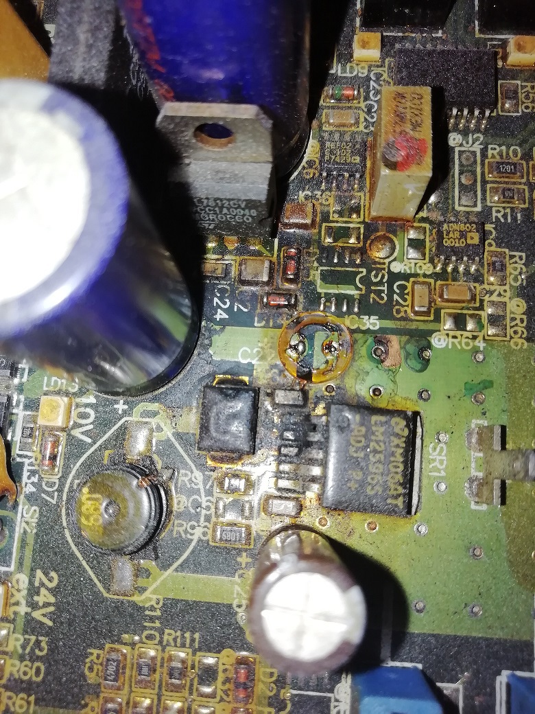

(#) Mercurion99 hozzászólása Dec 18, 2019 /
Ma kaptam meg a nyáklapot és a képen látható állapot várt.Ezt látva nem hiszem,hogy a mikrokontrollerrel lenne a legnagyobb baj...
Az a fekete trutyi az elektrolit kondenzátorból folyhatott ki?
LM25 pinjeire is ráégett valami.
(#) eyess válasza Mercurion99 hozzászólására (») Dec 19, 2019 /
Nem akarlak elkeseríteni , de ez olyan állapot , amikor vagy valami zárlat okozta égés , vagy esetleg villámcsapot lett a készülék.Ami nagy valószínűséggel vitt mindent magával.A javítás ebben az esetben szinte felesleges , és értelmetlen.
(#) patexati válasza eyess hozzászólására (») Dec 19, 2019 /
Osztom a véleményed! Ennek vége szinte 100%..
