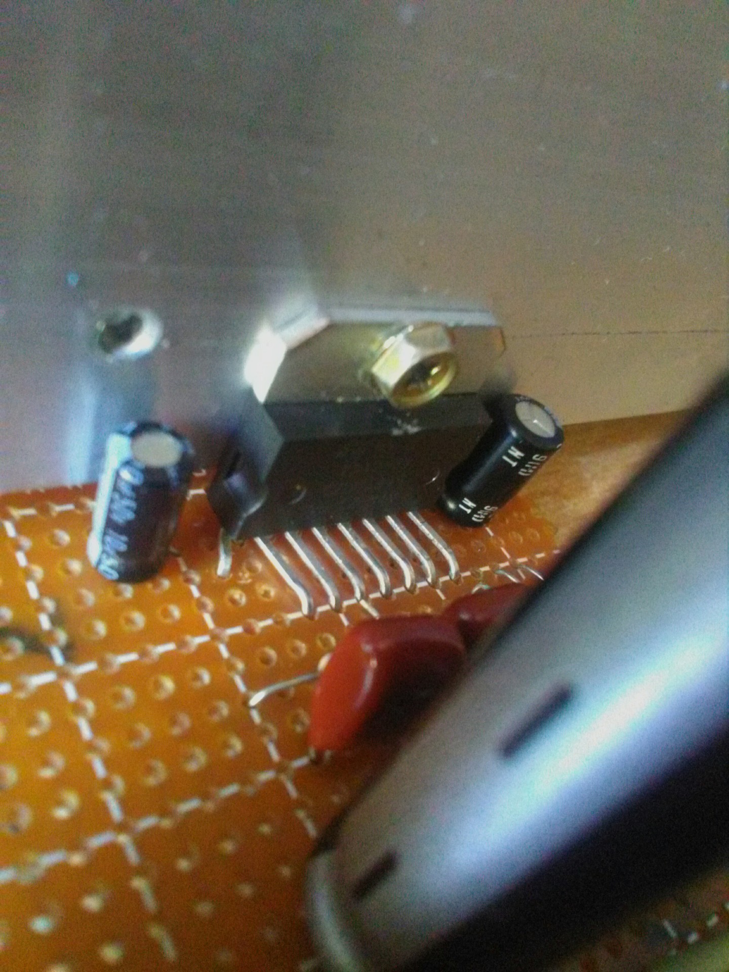

A + oldalon 260mA megy be A - oldalon meg 130mA megy be Az Ic meg 4-6 másodperc alatt forrora melegszik
Ez nem indokol még magas áramfelvételt, de szokatlanul alacsony érték. A lábak közötti kapcsolat tisztán - puffer nélkül - diódának megfelelő szokott lenni.
Az áramfelvétel 60 mA körül szokott lenni. Gyanús, hogy kapott az IC.
Sajnos érzékeny a huzalozásra. Üzembiztos erősítőhöz NYÁK-ra lesz szükséged.
Van még eggy vadonat uj IC-m , ha beteszem a laprajzot ki tudnád neked satirozni azt amit nem kell beszereljek ?
Az elöbbi egyszerüsítéseket s majd meglássuk ha halott volt e az IC vagy én gányoltam rosszul

Szabadítsd fel a beforrasztott IC 13, 14, 15 lábait és vesd össze a multiméter diódavizsgálójának segítségével az újjal. A mérőcsúcsokat felcserélve is tedd rá a lábpárokra. Ha nincs nagy eltérés, csak akkor érdemes a régivel a további kísérleteket folytatnod.
Ha a jó IC-vel szeretnél próbát tenni a próbanyákon, akkor kövesd az általam jegyzett Egyszerű terv huzalvezetését, a lehető legrövidebb drótokkal. Ügyelj, a pozitív és a negatív táp egyszerre induljon, mert a féloldali táplálás - eddig pontosan nem tisztázott okból - nyírja az IC-t.

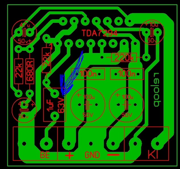

![]() Most végeztem Reloop erösitöjével és ez sem csinál semmit Se füst se hö , viszont hang se A hozzászólás módosítva: Okt 14, 2019

Ez egy 2x25V AC táprol megy dupla tekercsel 50V AC Egyenáramra alakítás és szűrés után kapok +35 GND -35V ot Lefotozóm az erősítőt s elküldöm , hátha valamit én tévedtem A hozzászólás módosítva: Okt 14, 2019
Itt a "kész termék"
Annyiban tér el az eredeti rajztol ,hogy a STBY GND pin-t eltörtem és csak így ferdén sikerült eltalálni neki egy poziciót , valamint a bementnél az 1µF 63V os kondi-t nem tettem bele mert sajnos nincs ithon ienem csak elkóban
Ellenőrizd, hogy a 10-es lábon van e legalább 3,5V!
Akkor a némítás funkció kizárható. A panelodon nem igazán tudok kiigazodni. Egyébként a bemenetre nyugodtan tehetsz elkót.

Amikor bizonytalanok vagyunk, hogy egy beültetési rajz az alkatrész, vagy a forrasztási oldalt mutatja (99,9999%-ban az alkatrész oldal van felül), akkor megnézzük a beültetésre érzékeny alkatrészhez tartozik-e jelölés. Mint láthatod, jelöltem a TDA7294-nél az 1-es lábat.
A bő lére eresztett bevezető után a megoldás: nem kellett volna tükröznöd |
