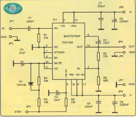

(#) Cannon válasza Havadi hozzászólására (») Okt 13, 2019 /
Miért nem használod helyette reloop jól bevált tervét? Például ezt.
(#) Havadi hozzászólása Okt 13, 2019 /
Kiprobálom , ránézésre nagyon egyszerü
(#) reloop válasza Havadi hozzászólására (») Okt 13, 2019 /
Szabadítsd fel a beforrasztott IC 13, 14, 15 lábait és vesd össze a multiméter diódavizsgálójának segítségével az újjal. A mérőcsúcsokat felcserélve is tedd rá a lábpárokra. Ha nincs nagy eltérés, csak akkor érdemes a régivel a további kísérleteket folytatnod.
Ha a jó IC-vel szeretnél próbát tenni a próbanyákon, akkor kövesd az általam jegyzett Egyszerű terv huzalvezetését, a lehető legrövidebb drótokkal.
Ügyelj, a pozitív és a negatív táp egyszerre induljon, mert a féloldali táplálás - eddig pontosan nem tisztázott okból - nyírja az IC-t.
Amúgy a bemeneten az 1µF 63V os kondi mire való ? Esetleg 330nF 63V al / 220nF al lehet helyettesíteni ?
A kondenzátor értéke befolyásolja meddig terjed a mély hangok átvitele. A 220 nF már érezhetően csillapítja a hangfrekvenciás sáv alját. A bementi csatoló kondi feszültségtűrése lehet kisebb, akár 25 V és elkóval is működik a kapcsolás.

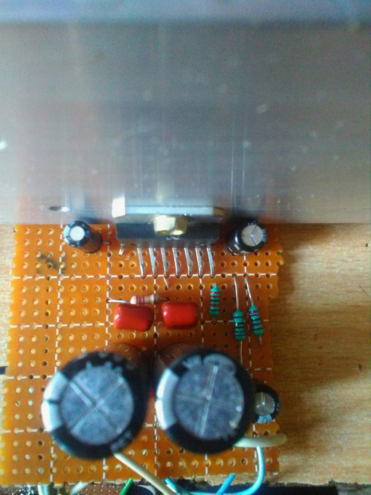

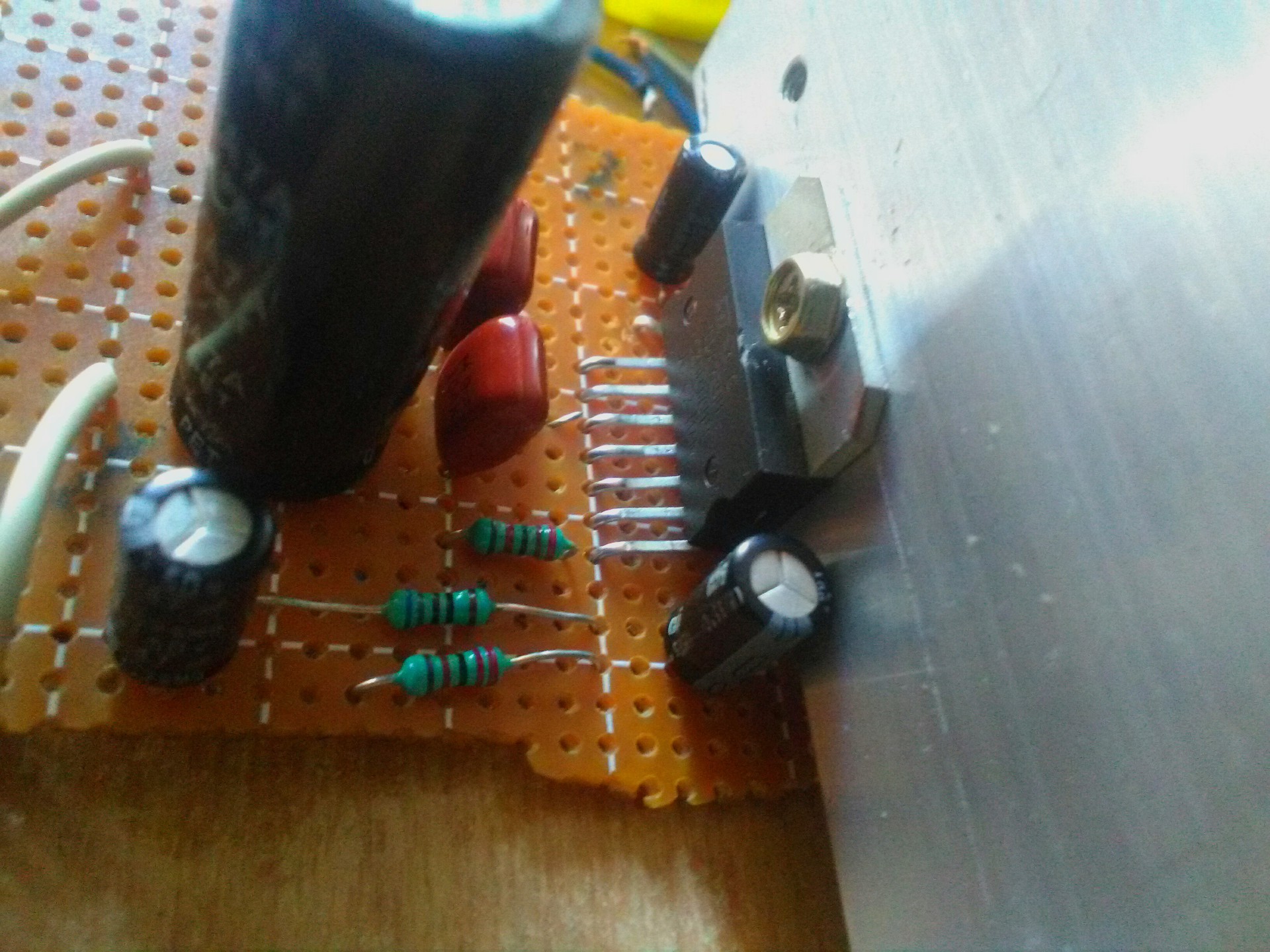

(#) Havadi hozzászólása Okt 14, 2019 /
Itt a "kész termék"
Annyiban tér el az eredeti rajztol ,hogy a STBY GND pin-t eltörtem és csak így ferdén sikerült eltalálni neki egy poziciót , valamint a bementnél az 1µF 63V os kondi-t nem tettem bele mert sajnos nincs ithon ienem csak elkóban
(#) alfa008 válasza Havadi hozzászólására (») Okt 14, 2019 /
Ellenőrizd, hogy a 10-es lábon van e legalább 3,5V!
10 es és GND közt ?
Igen.
15,63V a 10 es és a GND közt
Akkor a némítás funkció kizárható. A panelodon nem igazán tudok kiigazodni. Egyébként a bemenetre nyugodtan tehetsz elkót.
A hozzászólás módosítva: Okt 14, 2019
Szerintem ezen már az sem segítene

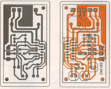

(#) reloop válasza Havadi hozzászólására (») Okt 14, 2019 /
Amikor bizonytalanok vagyunk, hogy egy beültetési rajz az alkatrész, vagy a forrasztási oldalt mutatja (99,9999%-ban az alkatrész oldal van felül), akkor megnézzük a beültetésre érzékeny alkatrészhez tartozik-e jelölés. Mint láthatod, jelöltem a TDA7294-nél az 1-es lábat.
A bő lére eresztett bevezető után a megoldás: nem kellett volna tükröznöd
