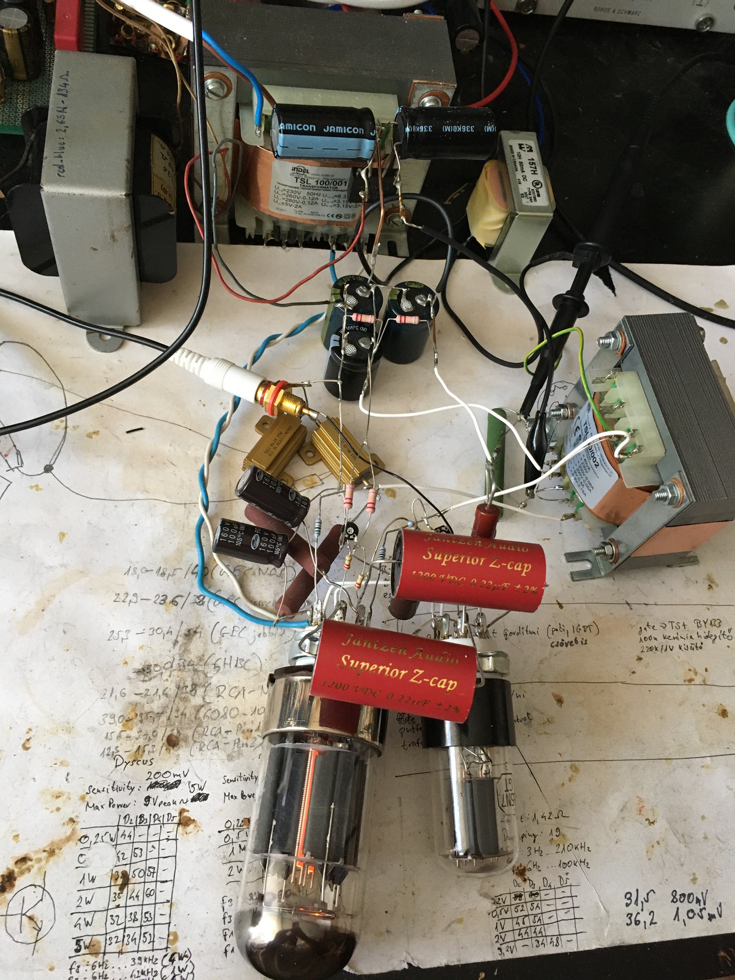

Csatolok képeket, a meghajtásom egy az egyben a CHZ rajza szerinti, csak nagyobbak az ellenállás értékei, meg pirossal belejavítottam a tápfeszbe (azzal a meghajtótáppal jön ki a szkópfotó) meg áthúztam ami nem kell. A teljesítménytől meg nem kell megijedni, bőven elég a szobába, mert teljesen mindegy hogy az 3-4W, vagy éppen 7W, mert a dupla hangosság érzetéhez eleve tízszeres teljesítmény kellene. Szóval lehet még hegyezgetni de felesleges, meg a kimenőtől is függ. Az enyémből még ennyi sem jön ki, mert egyetlen 150V-os stabilizált késleltetős tápról jár az egész. A károgókkal meg ne foglalkozz, ne vitatkozz velük, mert csak szétoffolják a topikot, mindenféle vélt műszaki, vallási, elvi, meg akármilyen indokokkal, persze úgy, hogy hallani egyik sem hallotta...

Ez utobbi 2-t sorbakötve 4W-ot tud az erősítő jelenlegi formájában. Úgy kezdtem, ahogy leírtam, csak nem külön előfoktáppal, hanem egy 2x260V traforol csinaltam ketutas egyeniranyitast és az alja a föld, a közepe a vegfoktap, a teteje pedig az elofoktap. Így az előfok 720V taprol megy, a vegfok pedig ugy 340-ről. Viszont a vegfokcsovek katodbiasszal vannak, amin esik 110V körül, tehat a kevezerelheto tartomany ugy 220V körül van. Differencial erositovel kezdtem, de az a baj, hogy ahhoz kene szimmetrikus meghajtas, az viszont nincs. Ugyhogy a nem vezerelt csőfél anódját rákötöttem egy osztóval a vezérelt anódjára. Na ez már kb az a topologia, mint tunermané, viszont total felesleges a diff erosito aljan levo kozos katodellenallas mint visszacsatolas, ugyhogy radobtam egy kondit. Na ez már tök ugyanaz mint tunermané, csak nem fojtoval. Itt azert nem gond, mert irdatlan feszultsegrol megy az elofok. Szoval ja egeszbiztosan egy hasznos kapcsolas az övé. Ha viszont lenne még egy előfok, ami az enyemhez kell, mert most 3-4V körüli az erzekenyseg, akkor arrol le lehet “szedni” elvileg szimmetrikus jelet. Ahhoz jolehet a diff erosito is. Torzitasa 1k-n igenjó. Teszek majd be kapcs rajzot meg mereseket. Kb 25-30Hz-től hasznalható és 30kHz-ig felmegy. És ehhez az állapothoz elég volt 1-1fele a 6AS7G-nek.

Azt rendben lévőnek gondolod, hogy a meghajtó fokozat bemeneti és a kimeneti csöve közös katódhídegítő komplexumon van? Nem probléma a közős kondenzátoron folyó ellenfázisú váltóáram?
Mert ez a "közös lónak túros a háta" megoldás olyan, mint a sztereó csatornáknak a közös alkatrészei - lehetőség szerint kerülni kel az ilyen csatolást okozó megoldásokat.TJ. A hozzászólás módosítva: Okt 21, 2019

Az elofok katod pedig a te rajzodon is kozos. Az en esetemben ez volt a gyorsmegoldas, mert diff erositonek indult. Persze szerencsesebb ha kulon. Valami picike maradekjel mindenkepp lesz a kondin raadasul eltero frekvencian eltero merteku->fazistorzitas. De mondjuk azt akkor is, ha kulon van.
A rajz leközlése óta sikerült további katódkondikat beszerezni és most a kapcsolásban mind a négy triódának saját katódellenállása + kondija van

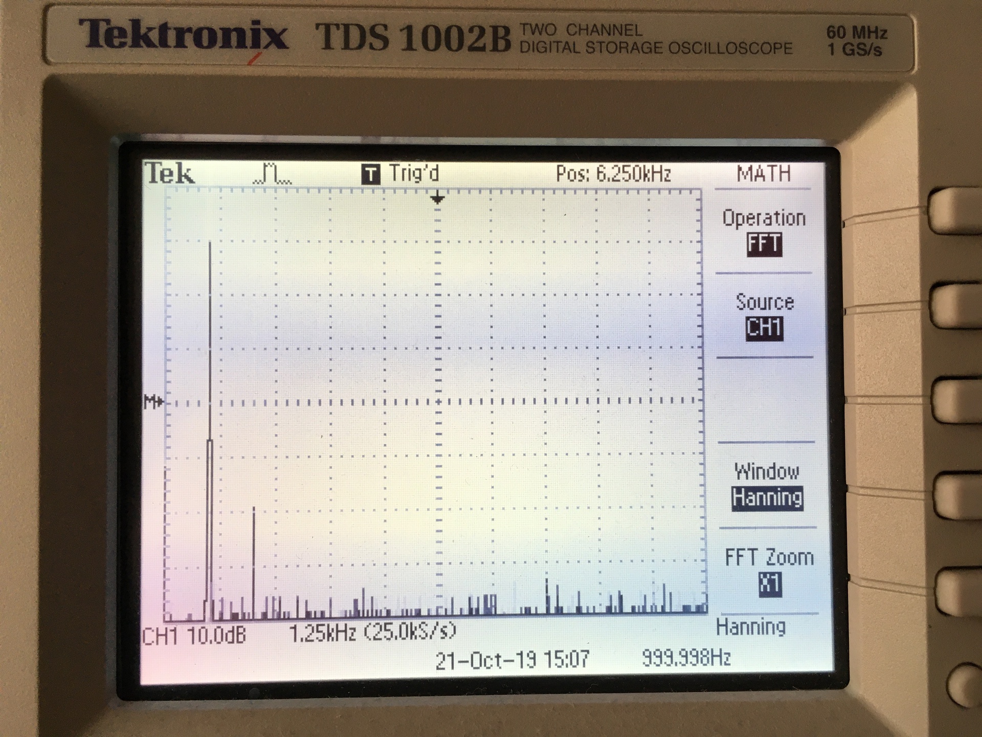

Na most szarakodtam még vele, mostmar kijön 6W is, de igazán 4-4.5W fölé nem érdemes hajszolni, mert ugyan a jelalakon nem nagyon latszik, de az FFT mutatja, hogy kezdenek bejönni a negyed-ötödrendű torzítások is. Csináltam néhány mérést, beteszem ide. 300V-ra lekúszott a vegfok csövek tapfeszultsege, viszont 60mA folyik. A trafo most ugy van kötve a végére, hogy 3K/8R. Ez a 200V-os szekunderek felhasználva primernek, a 9 és a 6,3V-os szekunderek sorosan pedig a szekunder.
