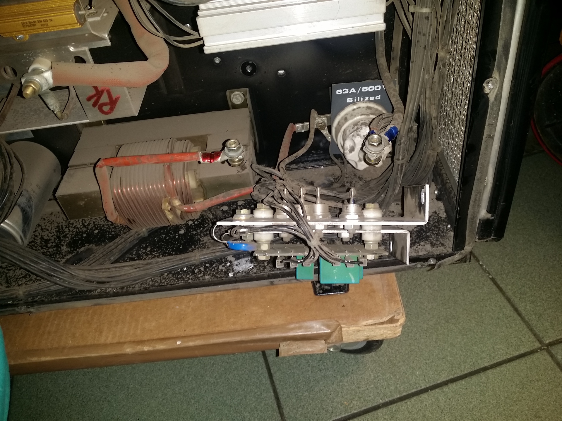

(#) greczn01 hozzászólása Nov 17, 2019 /
Hello szakik !
Érdeklődnék :
Lenne egy háromfázisu egyenirányító aminek elszállt az egyik diódája .
A tipusszám alapján neten keresve nincsen találat
Ha valakinek ismerős az alkatrész vagy esetleg tudná milyennel lehetne helyettesíteni legyenolyankedves és segítsen .
A másik dolog ami érdekelne ?
Miremondják hogy dióda sebessége ?
SW 14 TCN 055
Üdv Norbi

(#) Gafly válasza greczn01 hozzászólására (») Nov 17, 2019 /
Hasonlít valamelyikre?
(#) greczn01 válasza Gafly hozzászólására (») Nov 17, 2019 /
Köszönöm !

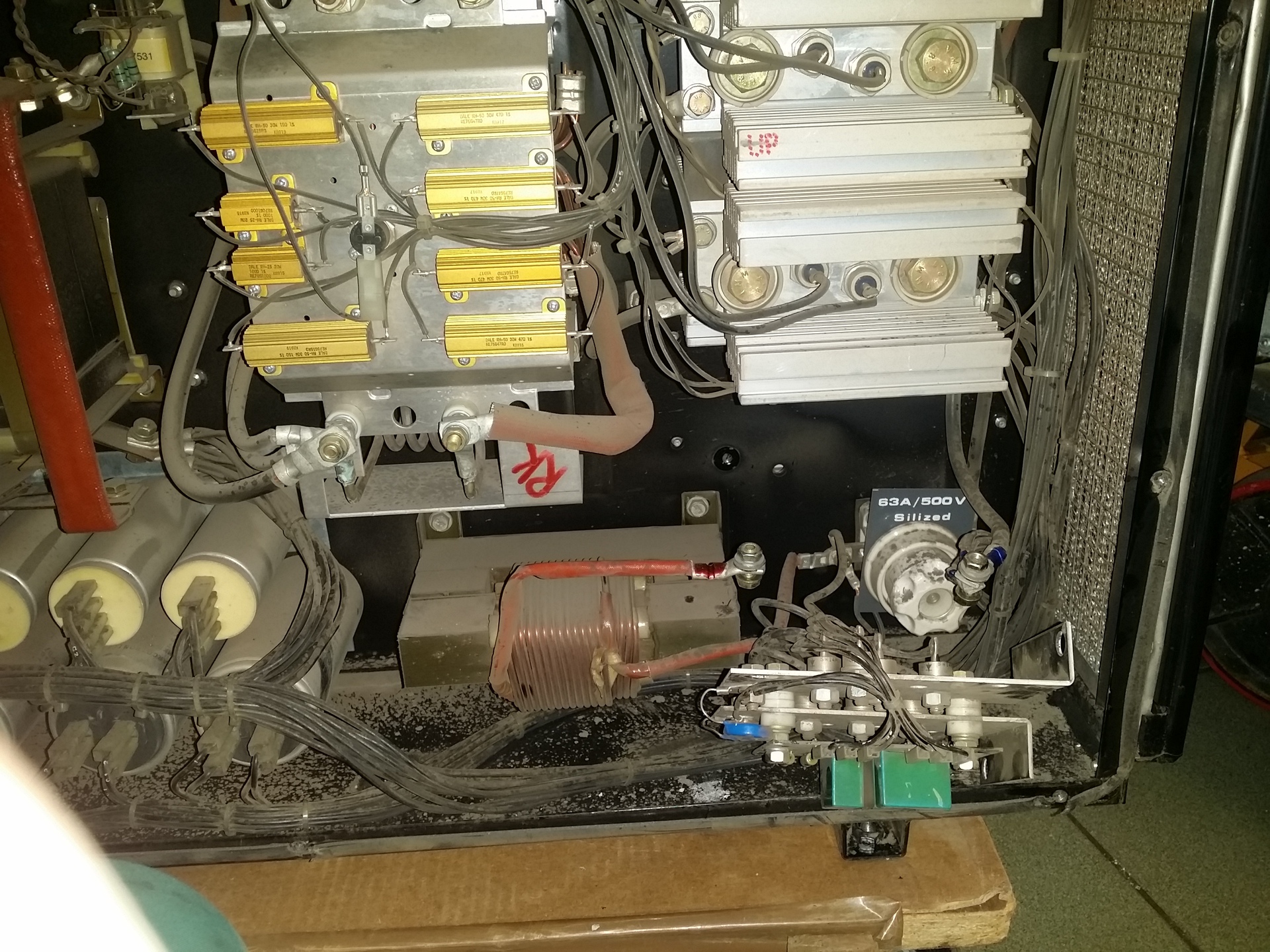

(#) greczn01 hozzászólása Nov 18, 2019 /
A ház a katód
A diódahíd és környéke
Üdv Norbi
(#) greczn01 hozzászólása Nov 23, 2019 /
Ilyen nagyátütő szilárdságu
Gafly rendeltél már az oldalról amit ajánlottál ?
(#) mpisti válasza greczn01 hozzászólására (») Nov 23, 2019 /
Ha szabad megkérdezni, ez milyen masina hogy ilyen nagy feszültségű dióda kell bele?

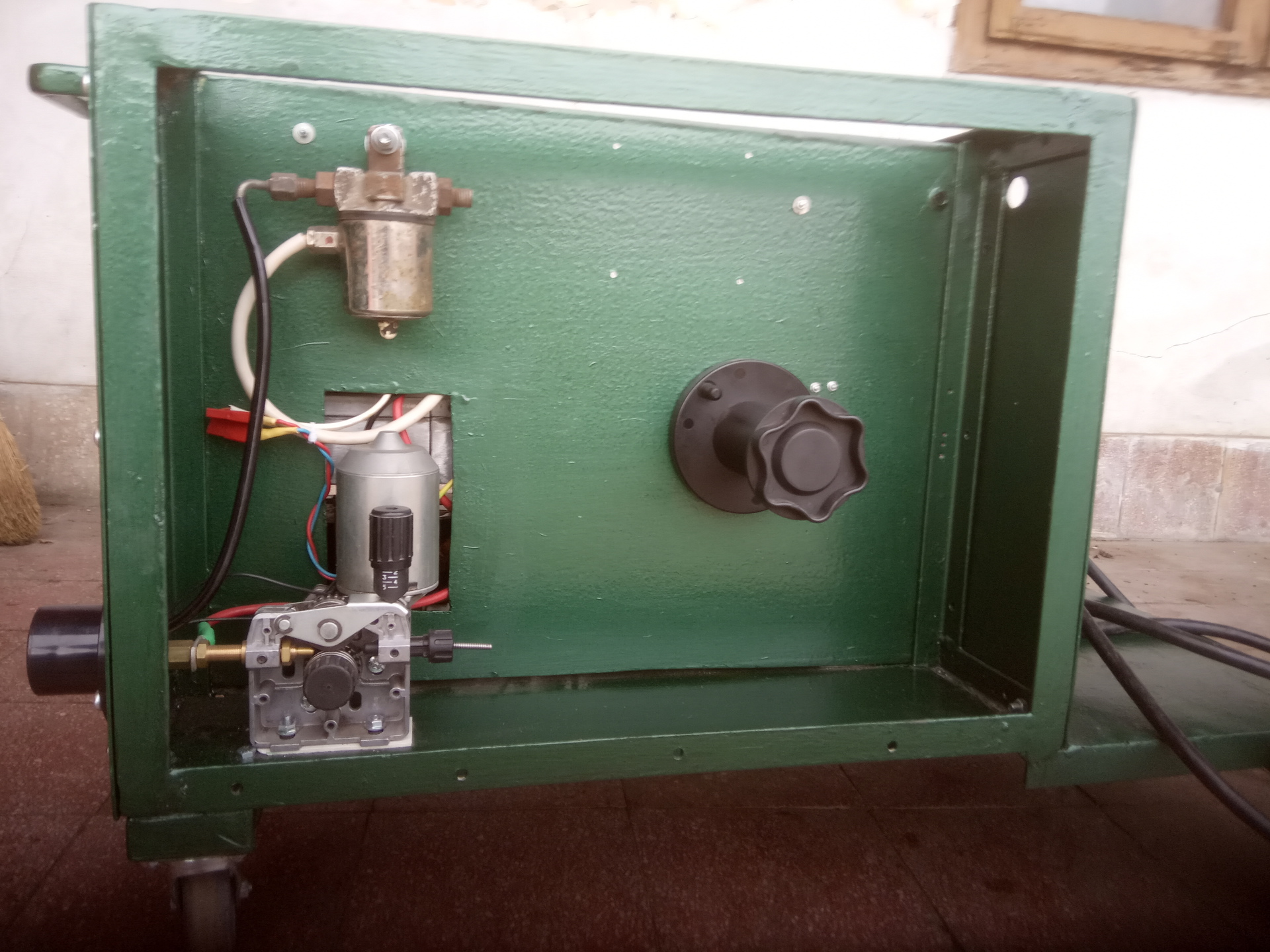

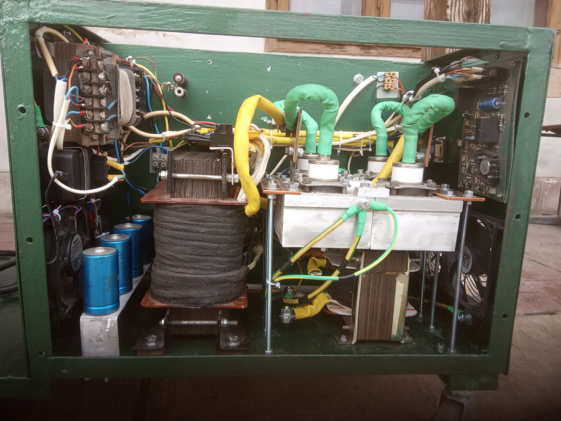

(#) Dzsudimanó hozzászólása Jan 31, 2020 / 1
Sziasztok!Elég csend van itt a topikban.Úgy tünik nem sokan érnek rá gépet építeni .Sajnos én is így vagyok vele. Szerettem volna már rég összerakni a gépem ,de nem akart össze jönni.Na most egy műtét utáni lábadozás adott időt számomra így végre sikerült amit eddig csak terveztem.Szép lassan összeállt a gép persze még van rajta mit csinálni pl a burkolatot még ezután csinálom meg hozzá illetve a palack rögzítő kengyel is hiányzik róla.Mostanában volt idő így újra átolvastam a topikot és a hegesztő trafó egyenirányítása és a hegesztő gépek javítása topikot is.Sok jó ötletet láttam ezekben igyekeztem felhasználni őket.Igyekeztem a gépet nem barkács áruházas elrettentő példás kivitelre készíteni!Remélem sikerült…Majd megírjátok.Teszek fel a félkész gépről néhány képet.
(#) Bubu54 válasza Dzsudimanó hozzászólására (») Jan 31, 2020 /
Szia,
szépen megcsináltad, gratulálok hozzá. A CO kábel csatlakozót illetve a hozal toló motort hol vetted?
Üdv Bubu54
