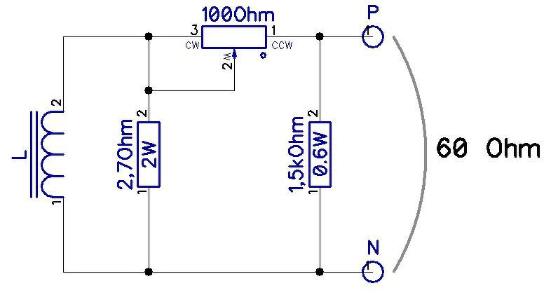

A lakatfogó adatait a mellékletben csatoltam. Selejtezésből jutottam hozzá 6db ilyen lakatfogóhoz. Teszteltem őket multiméterrel, működőképesek. 3 fázisú villanymotorok (500W->10kW) fázisonkénti áramait (0,9->20A) szeretném vele mérni, illetve szeretnék csinálni egy mérés adatgyűjtést a motorok különböző üzemállapotainak vizsgálatához. Elég lenne az eredményeket fél másodpercenként kiküldeni egy számítógépre. Egy Excel táblázatban rögzíteném az eredményeket.

Szétbontottam a műszert, hagyományos áramváltót tartalmaz egy 2,7 Ohmos lezáró ellenállással, illetve egy feszültségosztóval, így a kimeneti ellenállása 60 Ohm, a mellékelt képen látszik a kapcsolási rajz. A jel küldéséhez soros kommunikációt szoktam használni egy MCP2221 típusú IC segítségével USB-n keresztül. A LabView jó ötlet, azt én is ismerem. Egyébként jegyzettömbbe már írtam adatokat soros vonalról, amit át tudtam konvertálni Excelbe, bár az macerásabb. Érdemes lenne a lezáró ellenállás értékét változtatni és a kimeneti ellenállást 60 Ohm-on tartani?
A jel-zaj viszony szempontjából a minél kisebb kimeneti ellenállás a jó, ezért én a 2,7 ohmos ellenállásról vezetném ki a jelet, ha az ellenállás az áramváltóban marad. A gyári kalibrálást így kihagyod, de úgy is több ponton lesz lehetőséged a mérést újra kalibrálnod. Esetleg kicserélheted 0,1%-os ellenállásra a lezáró ellenállást, vagy kiválogatsz 3 egyforma értéket, hogy egyforma pontosak legyenek.
A lezáró ellenállás változtatása, vagy áthelyezése is megfontolandó. Ha úgy alakítod ki a konstrukciót, hogy egy dobozba érkezik a három áramváltó jele, amibe a mérő-feldolgozó egységet helyezed el, akkor az áramváltó lezáró ellenállását célszerű lenne a dobozba áthelyezni. Hogy biztosan ne legyen baj, néhány sorba kötött antiparalel diódával lezárhatod az áramváltóban belül a tekercset. Ebben az esetben is árnyékolt vezetéket használnék. Ha egy erős nagyságrendet emelnél a lezáró ellenálláson (50-100R), akkor nem kellene erősítő, közvetlenül ráköthetnéd az ADC bemenetére (kb. +-300-600mV lenne a mérendő jel). Ha pedig egy áram-feszültség átalakítóval, vagy egy negatív impedanciával zárod le, akkor a pontosságon lehet valamit javítani (csökkented az áramváltó teljesítmény terhelését, kevésbé használod ki a vasat). Idézet: „Ha egy erős nagyságrendet emelnél a lezáró ellenálláson (50-100R), akkor nem kellene erősítő, közvetlenül ráköthetnéd az ADC bemenetére (kb. +-300-600mV lenne a mérendő jel)” Szerintem 50R lezárás esetén ~7W disszipálódna el, és 18V feszültség esne rajta..., ami teljesen felesleges! Ráadásul a vasmag sem bírná ezt, valószínűleg telítésbe menne, de ha esetleg nem, akkor is akkora nemlinearitást vinne be, ami mérésre alkalmatlan lenne már... Én max 5R-es ellenállást tennék bele, így kb 2V-os feszültség nyerhető ki belőle közvetlenül, ami már kényelmesen kezelhető sima mikrovezérlővel is(felbontás kérdése csak, elég e egy 10-12bites AD)

Egyébként, ha változtatok a lezáró ellenállás értékén, akkor hogyan tudnám megfelelően kalibrálni a műszert?
Kell egy pontos áramérő, egy váltakozó áramú tápegység (mondjuk egy néhány volt szekunder feszültségű transzformátor egy megfelelő áramkorlátozó ellenállással).
Ha mondjuk 1A körüli áramot tudsz létrehozni, akkor a mérendő lakatfogód méréshatárának megfelelő menetszámot fűzöl át rajta (20A, 20menet). Leméred pontosan az áramot, és visszaméred a lakatfogó lezáró ellenállásán feszültséget. Ha eltérő értéket mérsz, változtatsz a lezáró ellenálláson, vagy csak figyelembe veszed a további számolás folyamán.
Ha csak 50A a cél, akkor kb 20x-ára lehet növelni a lezáró ellenállást, ugyanakkora kimenő feszültség esetén.
A kalibrálás egyszerű, ha kéziműszerhez használnád, akkor az eredeti kapcsoláshoz hasonlóan a potival állítod be a végkitérést, ha saját mérőműved lesz, akkor nyilván ott akár szoftveresen is meg tudod ezt ejteni... |
