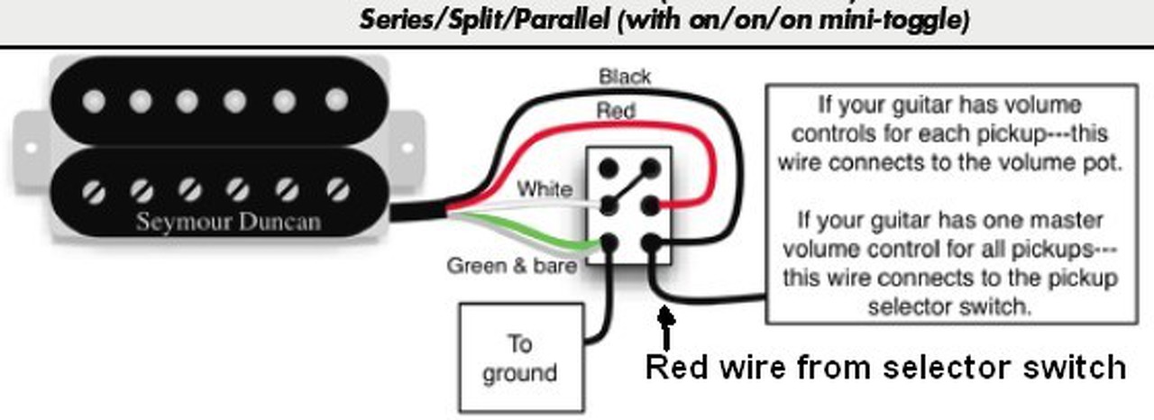

Sziasztok!Tudna valaki segíteni?Van egy push pull hangerő potim amit egy Seymour Dunkan sh4 dobozában leírt rajz alapján kötöttem be de még sem felezi meg a hangszedőt.Segítségetek előre is köszönöm.Üdv.
Biztos valamit rosszul kötöttél be.
![]() Ennyiből nem tudunk segíteni.
Igazából e rajz alapján kötöttem be de mégsem felezi meg.
Ez soros-párhuzamost kapcsol, nem felez. Párhuzamosan a humbucker sávszélessége nagyobb, mert negyedére csökken az eredő induktivitás, de ugyanúgy kioltja a brummot.
A hozzászólás módosítva: Nov 24, 2015
Köszönöm!És hol találok olyan rajzot ami alapján be tudnám kötni?Előre is köszönöm!
Ez így majdnem jó, a pirosat kösd a fehér mellé, a feketét meg nem kell a kapcsolóba kötni, mehet a hangszedőváltó-kapcsolóra. Az a kis átlós vezeték is fölösleges.
Nagyon szépen köszönöm így már tényleg úgy működik ahogy kell!!Minden jót köszi!

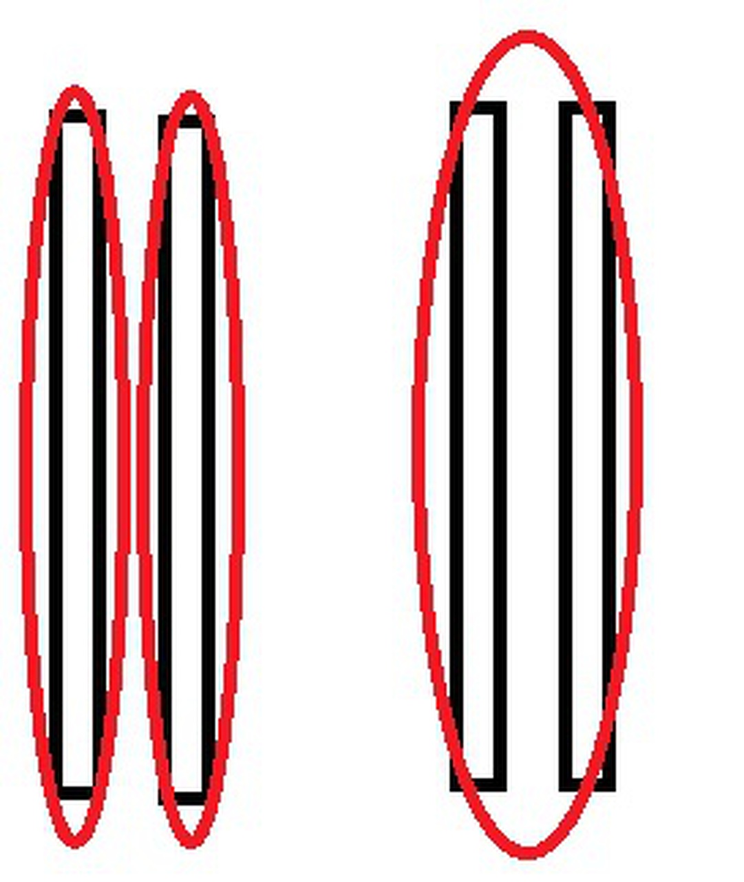

Ez csak elmélet, de nagyon érdekelne a dolog. Ha egy rail pickupról leszedjük a tekercseket (bal oldali móricka) és úgy tekercseljük újra, hogy csak egy tekercs legyen rajta, mégpedig úgy hogy a két csévetest között teljes mértékben megmarad a légrés (jobb oldali móricka), akkor az szerintetek mennyire használható? Miért pont akkora a csévetest, amekkora, miért ne lehetne nagyobb? Köszönöm A hozzászólás módosítva: Aug 3, 2017
Akkor egyszerűen kapsz egy single coil-t. Vagyis csak majdnem, mert ez csak a búgás felszedésére igaz. A két mag ellentétes mágneses polaritása miatt vajmi kevés hangot fogsz kapni.
Ahogy már írták is, nem fog működni. Az első képen a két tekercsben indukálódott feszültség összeadódik (ha sorba vannak kötve a tekercsek), a másodikon meg a két mágnesnek teljesen ellentétes hatása van a tekercsen belül, nem is fog gyakorlatilag feszültség indukálódni.
Teljesen igazatok van, köszönöm szépen!

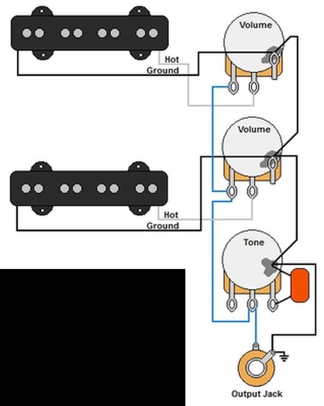

Segítséget szeretnék kérni.Vettem egy 2 hangszedős basszusgitárt aminek elég hiányos az elektronikája.Ehhez találtam készre szerelt elektronikát.Az lenne a kérdésem hogy ezen hova, hogyan kéne kötnöm a hangszedőket? LINK Köszönöm
Ez nem ugyan "elektronika"...de kb. így bekötheted.
