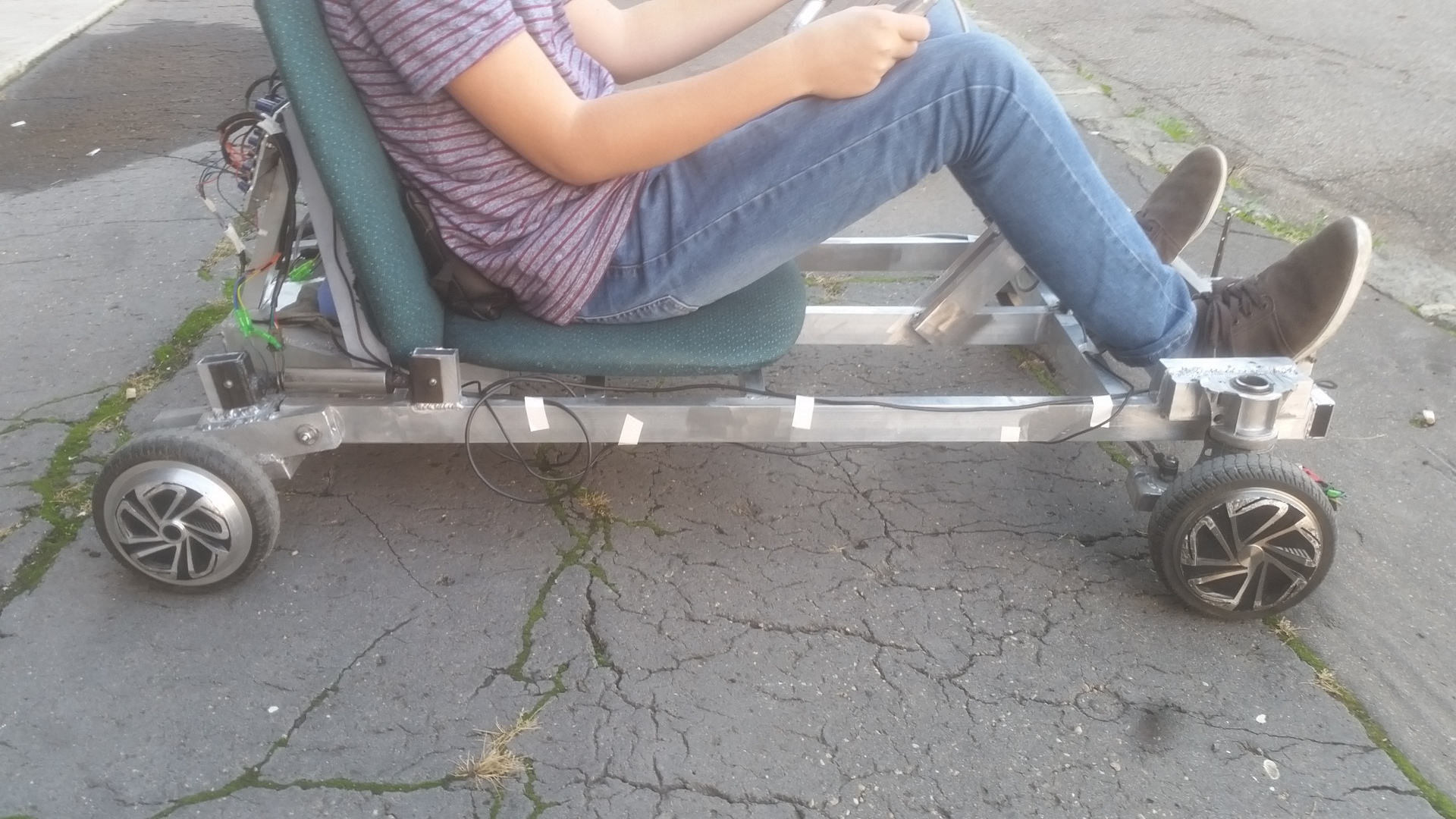

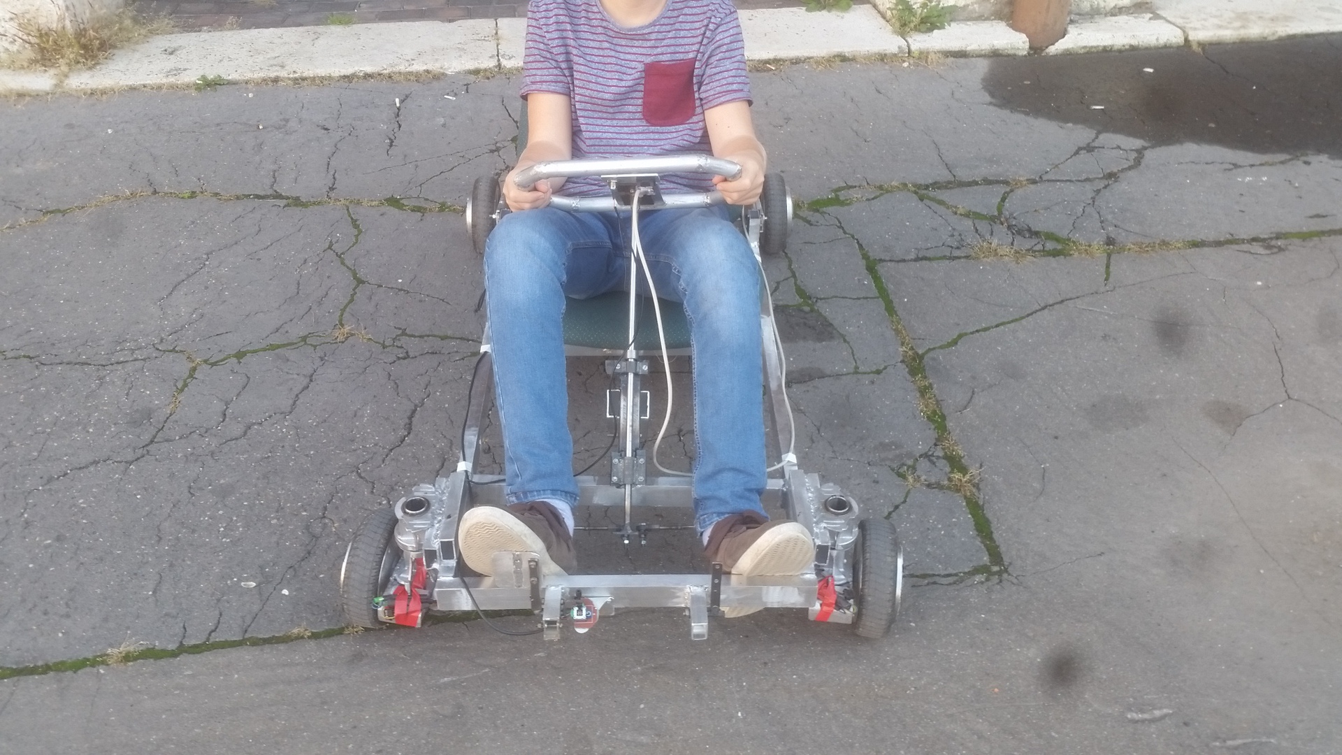

(#) bbalazs_ hozzászólása Okt 13, 2019 / 16
Hétvégén befejeztem a "kézműves" elektromos gokart prototipusát a gyerekeknek.
Váza 40x20-as alu zártszelvény, a legtöbb dolog (pl. a kormánymű) a megunt segway és a pluszban vásárolt roncs segway alkatrészeiből készült. Két hátsó kerék hajtott és rugós karon ül, csapágyazva és acélbetéttel. A rugók régi bicikli teleszkóprugó kettévágva. A meghajtást egy új 36V, 4.4Ah-s Li-Ion akku végzi az agymotorokon át az eredeti alaplap segítségével. A töltő az eredeti játéké. Előre/hátrameneti kapcsoló és bekapcsológomb a kormányon. A gyerekek 20-30 percet tudják használni, alattam már gyorsabban kifárad A sebessége kb. mint egy lassabb bicikli.
Az ülés egy kukázott irodaszékből készült. A költségek mindenestől (ha a munkát és a régi hoverboard eredeti árát nem számítom) kb. 45e-re rúgnak (15e a zártszelvény, 12e a roncs, 15e az új akksi). Fékje egyelőre nincs, mert a motorfék igen potens, de egy indukciós fék már készül a két első kerékre.
Világítást és indexet is kap majd.
(#) szikorapéter válasza bbalazs_ hozzászólására (») Okt 13, 2019 /
Szia, hogyan sikerült a régi vezérlővel meghajtani a motorokat?
Nekem is van itthon pár szétkapott darab, de hiába rakom össze (nekem egy motorral lenne egy vezérlő és egy akku használva - rolleren), pörög egy kicsit a motor majd megáll, és utána nem csinál semmit.
(#) bbalazs_ válasza szikorapéter hozzászólására (») Okt 13, 2019 /
Átprogramoztam. St-linkkel ez a GD32f103rct megy.
Egy githubos project alapján csináltam.

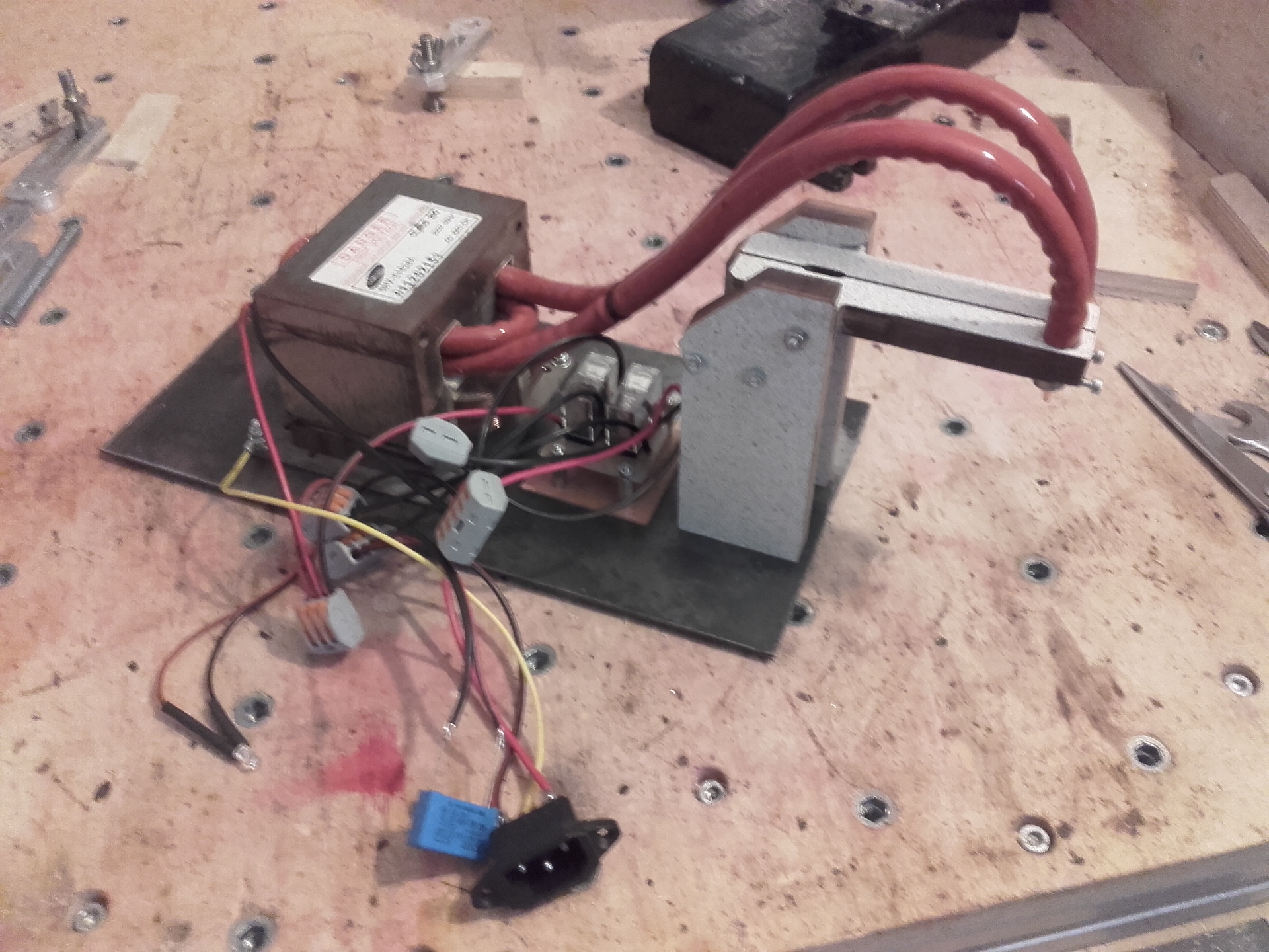

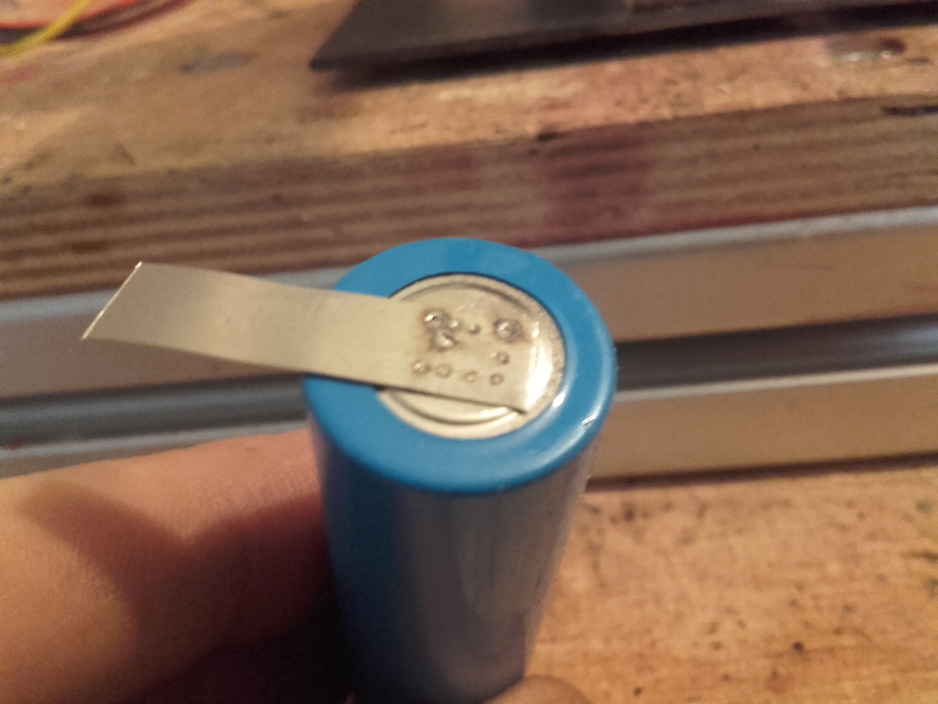

(#) Keresztes Vitéz hozzászólása Okt 13, 2019 / 13
Sziasztok! Nemrég feladtam egy hirdetést 18650-es akkupakk készítésére. Kaptam elérhetőséget, és a neten is találtam ezzel foglalkozó céget, viszont olyan árakat adtak, amit magasnak gondoltam, így belefogtam egy saját ponthegesztő építésébe. Még korábban félretettem hasonló célra egy mikrótrafót, így "csak" az elektronikát, és a mechanikát kellett kifejleszteni hozzá. A mechanika tulajdonképpen a piaci modellekre hasonlít. Két külön mozgó kar van, mindegyiken 1-1 mikrokapcsoló, amelyek sorba vannak kötve. Az áramkör egy 2 relés, kondenzátoros időzítéses megoldás. Már az első hegesztésnél látszott, hogy sikerült eltalálni az impulzus hosszát. Képeken látható az első néhány hegesztés. Tudom, a kábelezés nem tökéletes, de ez még csak kísérleti darab. Majd összerakom rendesen is.
(#) papus51 válasza ha6qt hozzászólására (») Okt 14, 2019 /
A végfok teljesítmény félvezetője az MRFX1K80 70 - 80 ezer forint körüli áron szerezhető be.
Sajnos a távol-keleti forrásokról nem sok biztatót lehet olvasni a NET-en. Marad Mouser és hasonló források.
Amúgy nem csak ez kerül sokba egy ilyen végfok esetében, hanem az a mintegy 50 db toroid, aminek zöme a szűrőkben van, a temérdek 3000 V-os SMD kondi, szintén a szűrőkben, meg az a 23db relé ami alkalmas a 5A / 300V nagyfrekvencia kapcsolására. A tőbbi már szinte apróság.
A Rádiótechnika folyóirat főszerkesztője, HA5KU Békei Ferenc folyamatosan inspirál a cikk megírására. Elképzelhető, hogy nekiülök.
Üdvözlettel,
HA4PL Laci
(#) papus51 válasza Keresztes Vitéz hozzászólására (») Okt 14, 2019 /
Gratulálok!
Szeretném megkérdezni a piros kábel típusát. Nekem is van egy előkészített mikro trafóm és keresek ilyen kábelt, amit bele lehet fűzni.
Köszi
(#) Keresztes Vitéz válasza papus51 hozzászólására (») Okt 14, 2019 /
25 négyzetes kábel belehúzva egy vastag, hőálló szigetelőcsőbe. A kábel DIN 46438-as, a szigetelőcső pontos típusát nem ismerem.

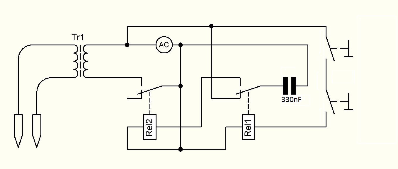

(#) sargarigo válasza Keresztes Vitéz hozzászólására (») Okt 14, 2019 /
Az időzítést megkérdezhetem pontosan hogyan csináltad? Szép munka!
A hozzászólás módosítva: Okt 14, 2019
(#) Keresztes Vitéz válasza sargarigo hozzászólására (») Okt 14, 2019 /
Mellékletben a kapcsolási rajz.

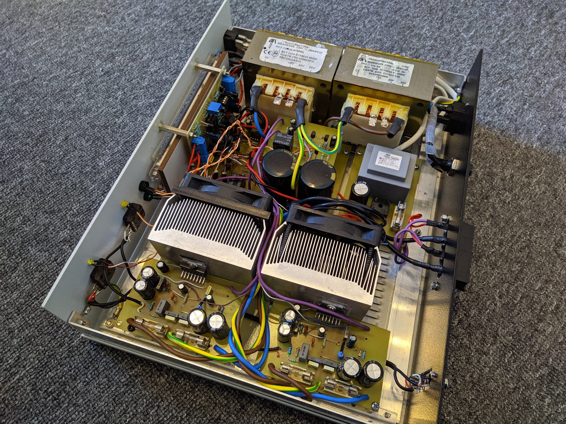

(#) Directors hozzászólása Okt 16, 2019 / 20

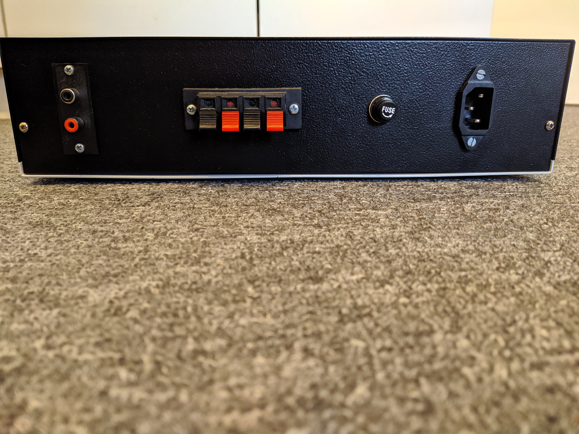

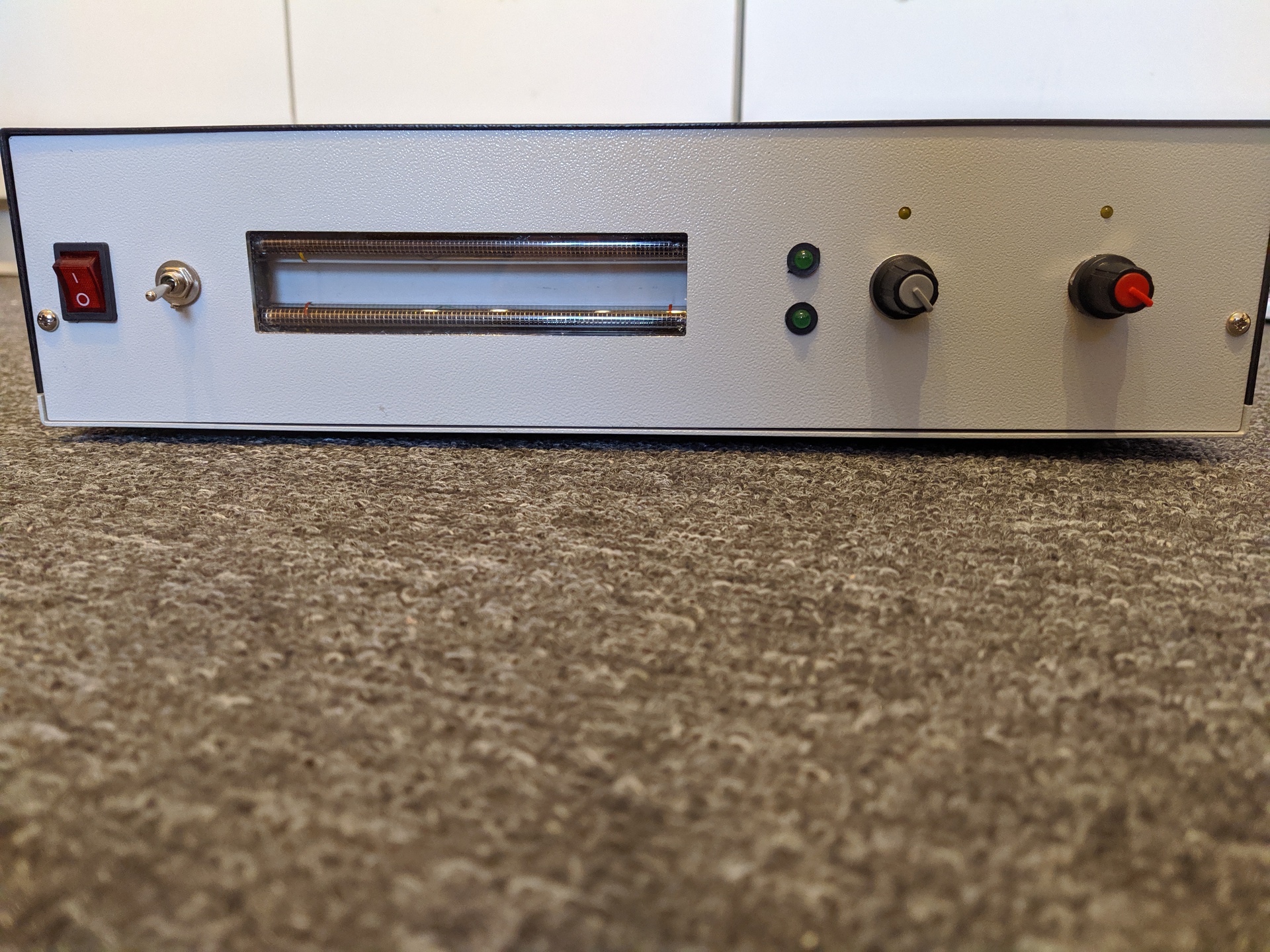

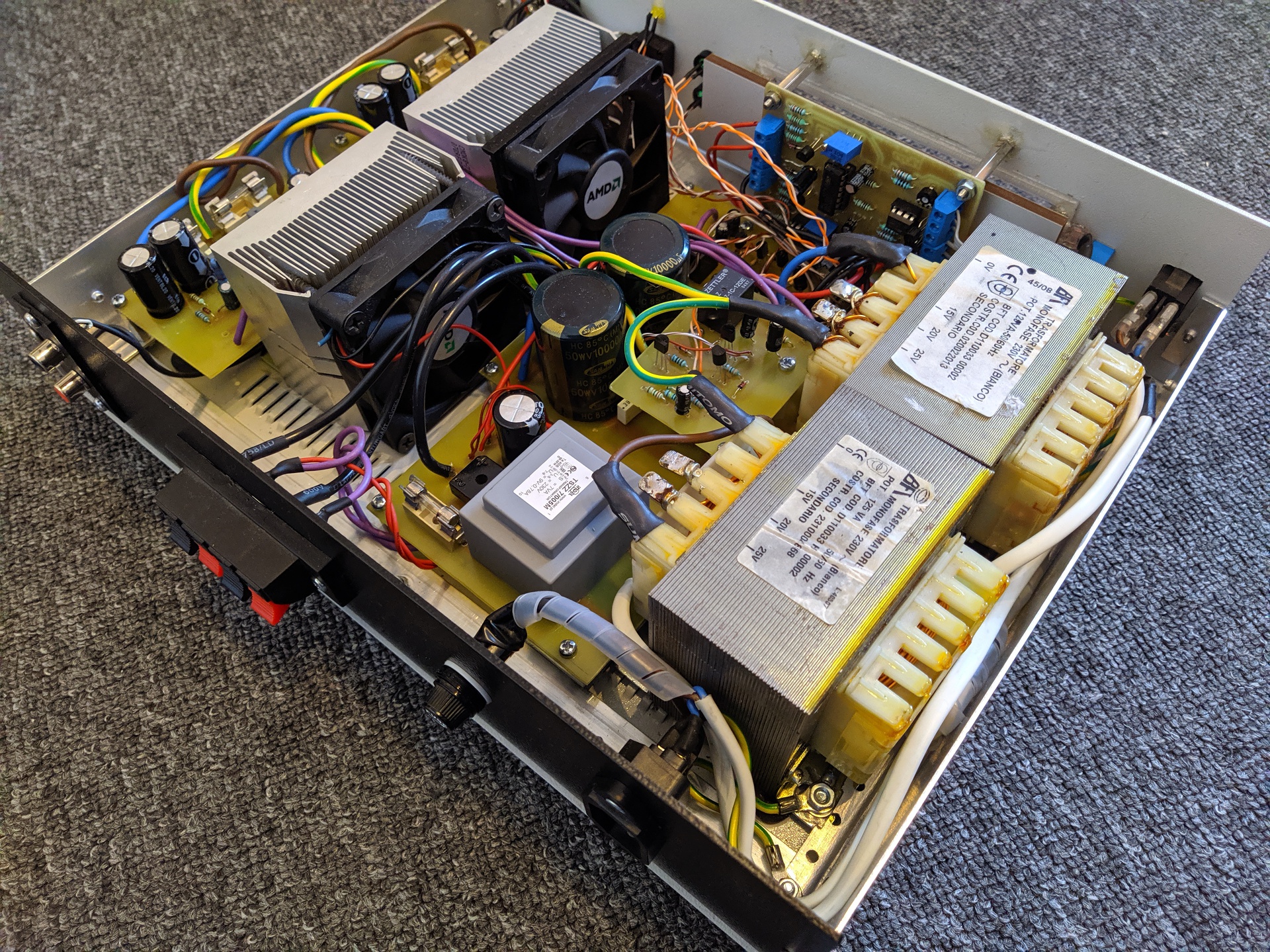

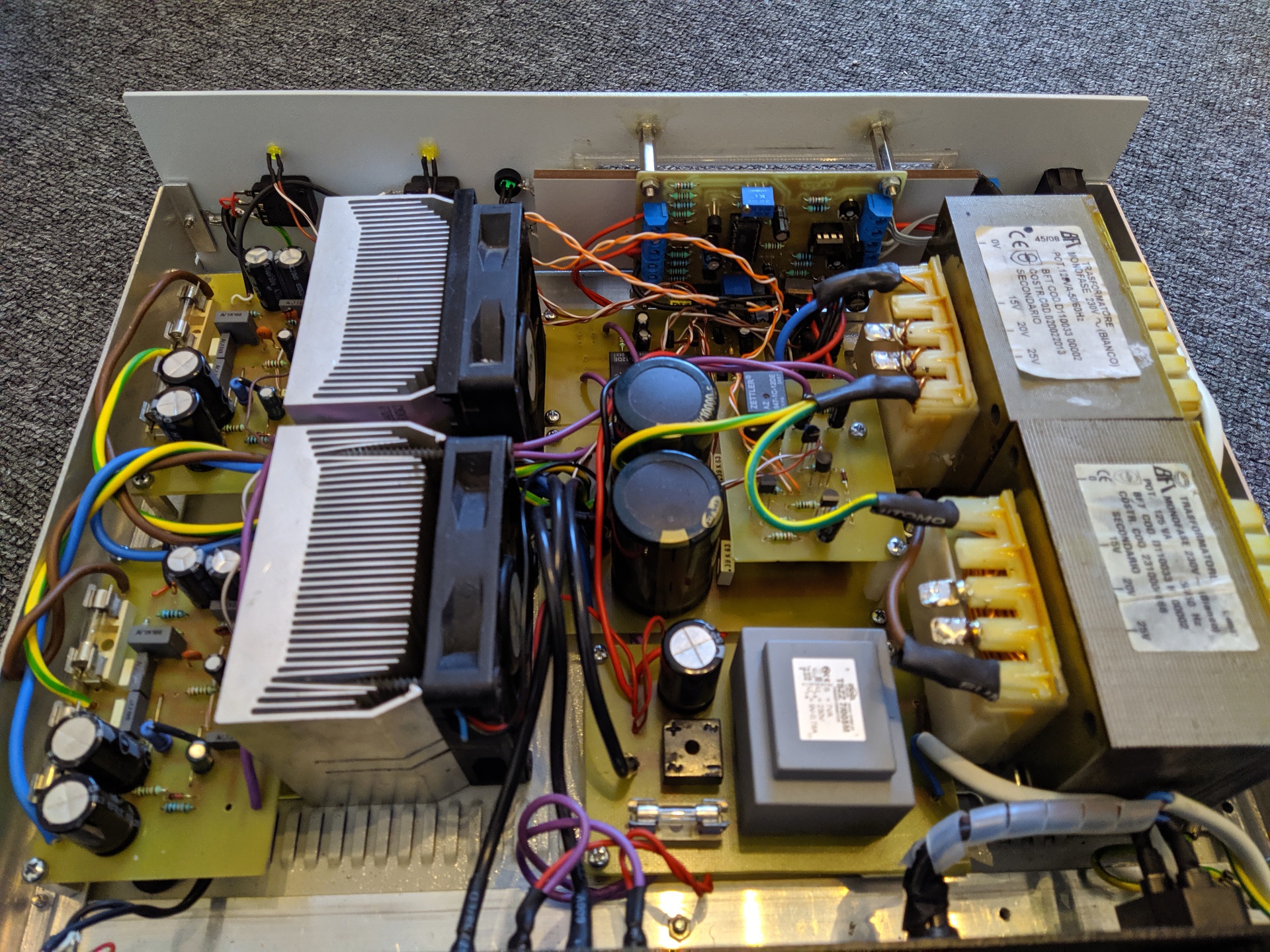

Készen lettem a 2x100W-os erősítőmmel.
2db TDA 7293 üzemel benne.
Itt a cikkek közt található hangszóróvédelem és plazmacsöves kivezérlésjelző épült hozzá.
Van benne még Clip jelző áramkör,segéd trafó, illetve az erősítők trafójai, minden egyébbel.
Köszönöm szépen mindenkinek a segítségét aki segített nekem. Legfőképpen reloop kollégáét.
Tudom hogy nem tökéletes, lehetne rajta még mit csiszolgatni, de én örülök hogy egy ilyet sikerült alkotnom.
(#) Directors válasza Directors hozzászólására (») Okt 16, 2019 / 3
Egy két plusz kép még.
(#) bbatka válasza Directors hozzászólására (») Okt 16, 2019 / 2
Szép lett. Látszik hogy átgondoltad és igényesen végig is vitted.
(#) mek-elek válasza Directors hozzászólására (») Okt 16, 2019 /
Végre egy jó hűtőborda!
Nem tudom mennyire melegszik, meg mennyire, mennyit fogod hajtani, meg hol lesz az üzemi helye, mert csak azután aggódnék, hogy elégséges e az átfolyó légáramlás a dobozon.
Jól néznek ki a trafóid is, mert nem csak toroidból áll a világ.
(#) sany válasza Directors hozzászólására (») Okt 16, 2019 1 /
Remek lett!
Hány kiló?
(#) kiborg válasza Directors hozzászólására (») Okt 16, 2019 /
Szép munka!
Egyetlen észrevétellel élnék: a trafók fel nem használt kivezetéseit (15V 20V) is zsugorcsövezd/szigeteld le.

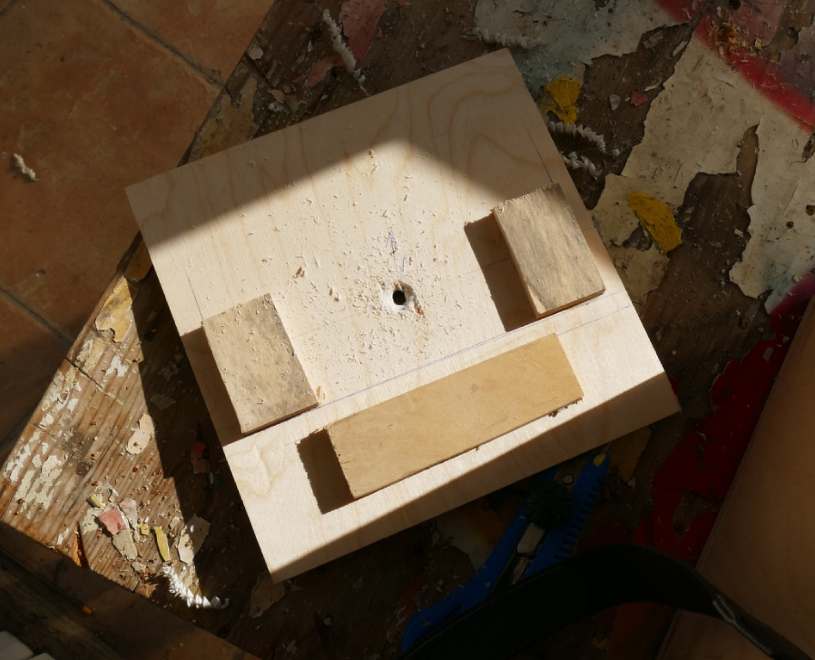

(#) berjoska hozzászólása Okt 17, 2019 / 6
E heti projektem. Szükségem volt arra, hogy sík műanyag lemezbe szögletes lyukakat vágjak. Előlap.
Van egy kézi kis marógépem de azt nem lehet megtartani pontosan. Ezért a marógép méretére nyomtattam két pár rögzítő elemet, amely merőlegesen tartja. A fedlap alján elcsúszás biztosító ütközök vannak és a lyuk ahol a marószár kibújik. Hőre lágyuló műanyag volt, ezért nagyon lassan és kihűlést megvárva folytattam a munkát. Leglassabb fordulaton. Ez az öt lyuk 25 percen belül megvolt.
A hozzászólás módosítva: Okt 17, 2019
(#) kameleon2 válasza berjoska hozzászólására (») Okt 17, 2019 /
Nekem is ilyen gépem van, csak a tokmányával vagyok bajban. Én nem találtam jó, hozzávaló patront. Már gondolkodtam egy ER11 átalakításon, mert a gép jó, csak nem tudok olyat aki képes lenne a környékemen megcsinálni egy ilyen adaptert.
(#) killbill válasza berjoska hozzászólására (») Okt 17, 2019 / 1
Miért nem az előlapot nyomtattad?
(#) vision61 válasza kameleon2 hozzászólására (») Okt 17, 2019 /
Én vettem készletben.
Van különböző átmérőjű furattal, illetve tengellyel.
ER11
(#) berjoska válasza killbill hozzászólására (») Okt 17, 2019 /
1-Erősáramú cucc.
Tehát nem szabad eltérni a szabványos doboz anyagától.
Ezek az erőáramú dobozok olyan anyagból készülnek amely először szúrós szagot adnak, a melegedésre. és később olvadnak de nem gyulladnak meg.
2-Másra is jó lesz, ez a maró fej.
