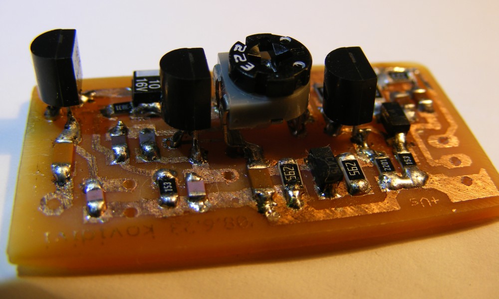

(#) Kovidivi válasza cimopata hozzászólására (») Júl 6, 2008 /
Nagyon jó lett a tápod! Elég kevés alkatrészből épül fel. jól látom? Gratula! Persze cikknek én is örülnék
Most fúrtam ki a nyákom, holnap (vagyis ma...) be is ültetem valószínűleg. Két darab TDA2052-es IC foglal majd helyet rajta, így 2x32watt/4 ohm lesz a leadott teljesítmény. Eléjük raktam ezt a fázisfordítót, így 8 ohmon kb. 60wattot fog tudni a kapcsolás, és csak annyit kell tenni, hogy a hangfalat átkötöm másik csatlakozóba (ha nagyon megtetszik, akkor készítek még egy ugyanilyen nyákot, és lesz 4*30w-om, vagy 2*60w-om). Csatornánként választható low_pass, és high_pass szűrőket raktam, majd az előlapon két db. háromállású (low_norm_high) kapcsolóval választható ki, hogy hogyan szóljon az erősítő.
A másik két képen pedig egy FM adó látható, amiből még hiányzik a két hangolótekercs. Valószínűleg az is holnap lesz pótolva (Ez előtt is van low_pass_filter, mert enélkül hamar betorzít az adó, a sok mély miatt.)
A nyák mérete 3,5cmX2cm. És igen, szőrös meg gyantás is, takarítás is meg lesz oldva ma
Remélem indulni fog minden pöccre
(#) Topi válasza Kovidivi hozzászólására (») Júl 6, 2008 /
Aki akar, és nem lusta, az tud minőségi makró fotót készíteni arra nem képes fényképezőgéppel is!

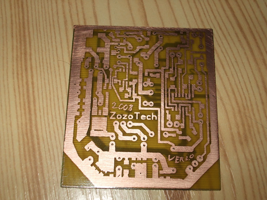

(#) zoz11 hozzászólása Júl 6, 2008 /
Sziasztok én most délelőtt csináltam ezt a kis panelt(55x65mm) vasalásos technikával, szerintem egész jól sikerült azért is tettem fel ide

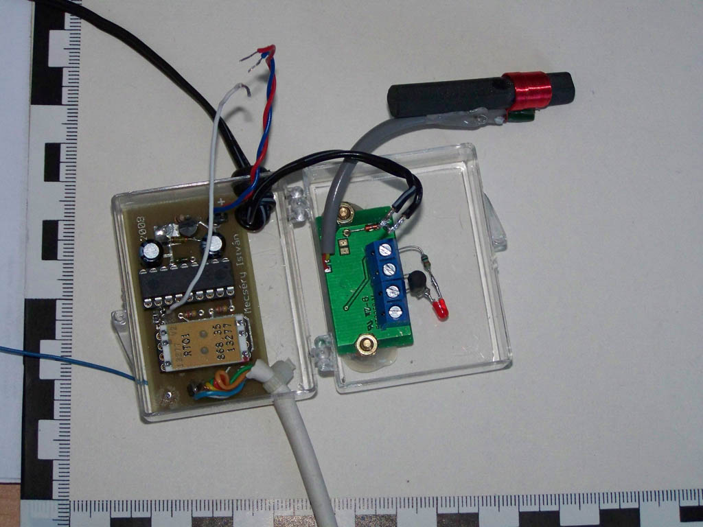

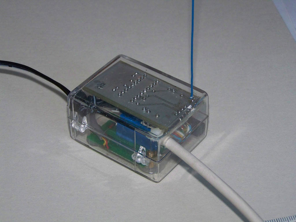

(#) MPi-c hozzászólása Júl 6, 2008 /
Összeépítetem egy dobozba a korábban már működő RF külső hőmérsékletérzékelőmet egy DCF vevővel. A PIC programját átírva a DCF jeleket is az RF adón küldöm tovább, amit így már több egységgel (mi mással, mint órával ) tudok – vezetékezés nélkül – venni.
(#) Topi válasza MPi-c hozzászólására (») Júl 6, 2008 /
Okos ötlet, és nem kevésbé költség kímélő. Vicsys barátunk mindjárt vérszemet kap

(#) Ballage válasza MPi-c hozzászólására (») Júl 6, 2008 /
Halihó!
A PIC nyák kémiailag van ónozva?
(#) MPi-c válasza Ballage hozzászólására (») Júl 6, 2008 /
Több, más NYÁK-kal együtt gyártattam, csak nincs rajta lötstop.

(#) vicsys válasza MPi-c hozzászólására (») Júl 6, 2008 /
Höh.
Khirály a cucc! :kalap:
(#) Doncso válasza MPi-c hozzászólására (») Júl 6, 2008 /
Nagyon profi lett a cucc, de lenne egy kérdésem, a doboza véletlenül nem egy MAXIM doboz?
(#) MPi-c válasza vicsys hozzászólására (») Júl 6, 2008 /
Köszönöm. ... és hol a "vérszem" :gonosz2: ?
Doncso: Nem egy, hanem kettő. A nagyobbik feleket raktam össze...
Tudtam hogy az MAXIM -os doboz , én is kaptam egy párat , tényleg jó lett a cucc.
