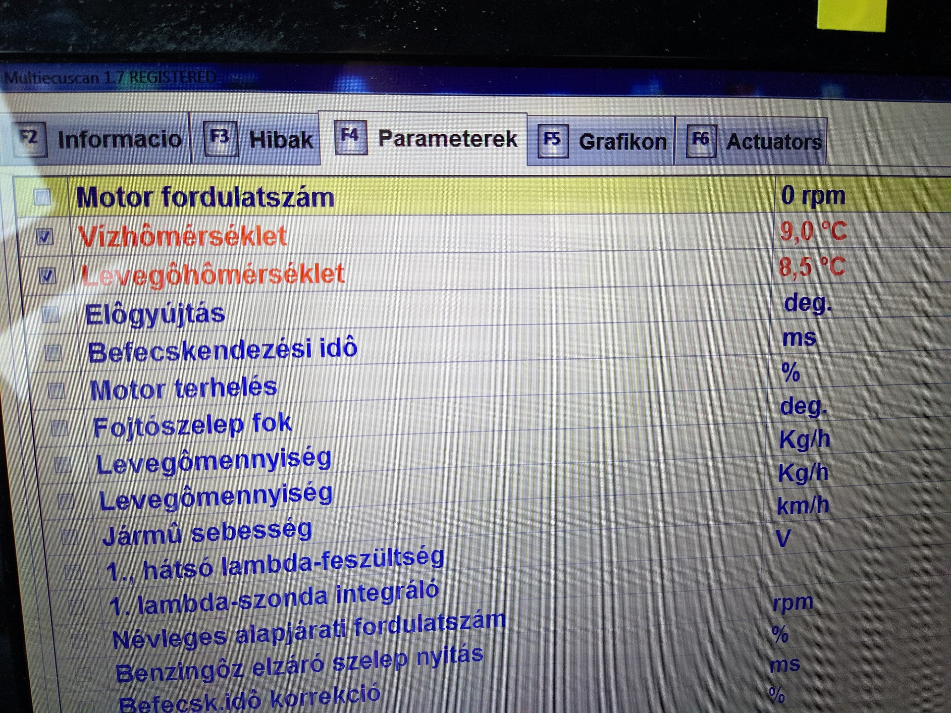

Van egy Fiat punto 1.2 16V 2000-es évjáratú kocsim.
A problémám pedig az vele hogy iszonyatosan nehezen indul. Viszont ha elindul akkor nincs probléma. Úgy érzem hogy úgy gyorsul ahogyan eddig is tette. Ha 1 napot áll, akkor utána nagyon, de nagyon nehezen indul. Megszoktam várni amíg gyújtásnál a benzinszivattyú leáll, aztán indítózok. 3-4 indítózás szükséges mire beindul. 1 indítózás legalább 7-8 másodperc. Gyertyákba nincs 10 ezer km. A Gyújtótrafóba és a kábelekbe is kb. 15 ezer km lehet. Az önindító amúgy szépen teker.
Szerintetek mi lehet a gond ? Amúgy már 2-3 óra állás után is többet kell tekerni, viszont akkor még egész tűrhetően indít. Ha pedig egyből indítom leállás után akkor elég szépen indít, igaz nem pöcre, de indít.

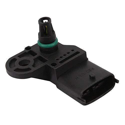

(#) VIM válasza Directors hozzászólására (») Okt 29, 2019 /
Szia! Indítás után van magas alapjárata motornak? Ha nincs akkor minden bizonnyal a motorhőfok érzékelő értéke nem ad megfelelő értéket a hideg indításhoz. Az érzékelő értéke 10 C fokon 3816 ohm, melegen 90 C fokon 231 ohm. A MAP és az IAT szenzor egy érzékelőben van közösítve, talán csak le kellene tisztogatni a felületet HA lapkás az IAT (beszívott levegő hőmérséklet jeladó), lehet hozzá kapni tisztító sprét. Egyelőre más nem jut eszembe amit megnézhetnél.
(#) Directors válasza VIM hozzászólására (») Okt 29, 2019 /
Nincs magas alapjárat.
Tudom is merre van ez a MAP szenzor ami a beszívott levegő hőmérsékletét is méri. Holnap ránézek. Azt a diagnosztikámmal is megtudom mérni hogy hány fokot is ír valójában. Kíváncsi leszek. Köszi!
Olyan mint a képen.

(#) Directors válasza Directors hozzászólására (») Okt 29, 2019 /
Rámértem géppel és 13 fokot ír a beszívott levegőre. Így akkor szerintem nem ez a ludas. Persze azért kiszedem és megnézem..
(#) VIM válasza Directors hozzászólására (») Okt 30, 2019 / 1
Ha indításkor nincs magas üresjárat akkor szerintem nincs a hideg indításhoz keverék dúsítás amit a motorhőfok érzékelőtől kapna információként. Az értékeket a programból vettem és ezek voltak megadva. Addig ne is nézd meg a MAP/IAT-t amíg ezt az ECT NTC-t meg nem nézed, hogy az értéke megfelel a hőmérsékleti tartománynak. Tehát ha hideg a motor akkor 3.8 kiloohm közelében kell legyen ez az érték.
(#) Directors válasza VIM hozzászólására (») Okt 30, 2019 /
Megnézem akkor a motor hőfokot is. Viszont a beszívott levegő érzékelő rendben van.
Megnéztem.
Az is rendben van. 9 fok.
2 száll igen. Rámérhetek multiméterrel.
Apropó még egy infó. Tudom ez szerencsés dolog, viszont ha 4-5 apró féktisztító spray-t befúj az ember a szívócsőbe akkor indul a kocsi. Természetesen leszedett légszűrőháznál.
Rámértem multival is. 3,6 K ohm.
