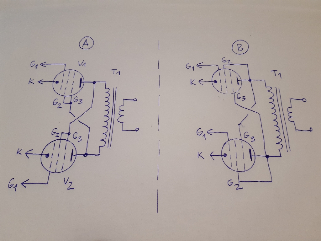

A no NFB ECC85/EL34 PP triódas kapcsoláshoz feltennék egy kis elvi kiegészítést, amely a végcsöveknek egyfajta "kiterjesztett" üzemmódját próbálja elemezni. Ez nem új ötlet, a McIntosh cég push pull végerősítői már a '60-as évektől - több más mellett - ezt az elvet használja.
A verzió: Igazábol ez egy PP tetróda kapcsolás lenne, mivel a G1 mellett a G2+G3 is vezérelve van. Előnye a nyitáskor bekövetkező szaturációs pont lejjebb szoritása B verzió Ez a PP kimenet fokozat alapvetően trióda kapcsolású marad, de a G3 ellenütemű vezérlésével a pentóda belső tértöltése megváltozik. A G2 és anód közötti távolság virtuálisan "lecsökken" a G3 gyorsítő rácsként való használatával- - lineárisabb trióda üzemmódot kapunk. Ez sem új ötlet, mert a nagyon korai felülszivott elektroncsövek (Vatea DGP3) rendelkeztek a katód és a G1 között ugyanilyen ráccsal. TJ. Idézet: „Miért ne jöhetne össze. Nem kéne ennyire elvakultnak lenned. Az EL82 (PL82) -est eleve hangfrekvenciás végcsőnek tervezték, csak időközben lett (jobb híján) a TV sorvég csöve. De kérdem, mennyivel jobb eset egy PL36, PL500, vagy az általatok oly istenített 6C3P ami amúgy színes TV -kben ballasztcsőként funkcionált.” Nem vagyok elvakult. Összejöhet, azért írtam, hajrá. De ha kezdő, inkább a járt utat ajánlanám az ötletelések, és végeláthatatlan segélykérések helyett. Az "általatokat" "kényes fületeknek" nem tudom értelmezni, egyik brancshoz sem tartozok. Én is próbáltam általában segíteni, pont ezért írtam amit írtam. |
