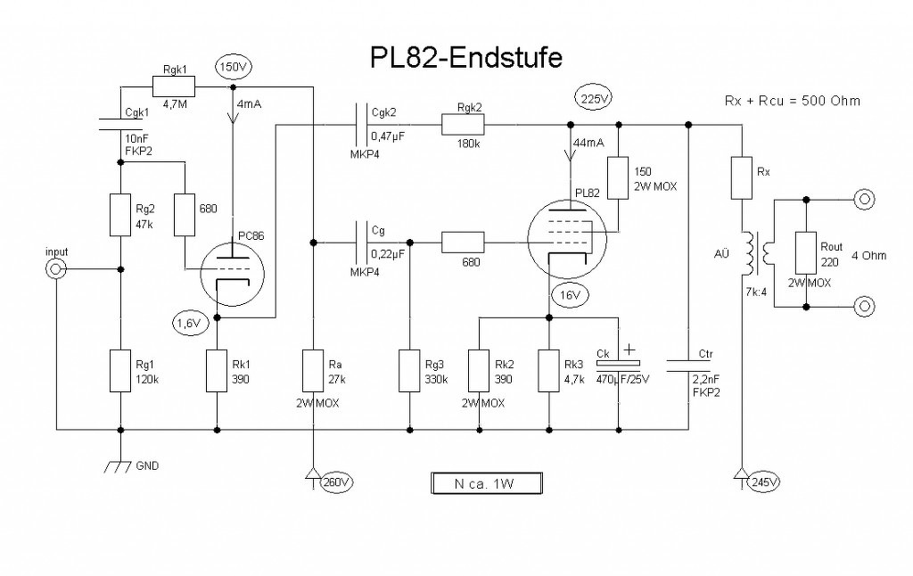

(#) pucuka válasza 13_Balu50 hozzászólására (») Nov 2, 2019
Eléggé egzotikus csövekkel szeretnél építkezni, ezért nem nagyon fogsz találni kész kapcsolási rajzot. Azonban ha az építés öröme mellé bevállalod a tervezés tanulás örömét is, akkor lehetséges a megoldás.
A végfokozatra (PL82) találhatsz megoldást ebben a topikban is, nem túl nagy igények esetén egy TV hangkimenő felhasználásával. Bár ha hajlandó vagy megtanulni a kimenő tervezését is, akkor viszonylag egész jó végfokozatot tudnál készíteni ezzel a csővel.
A meghajtó fokozatba használható az E83F, és a PCF80 trióda része. Teljesen közönséges alapkapcsolásban is. Érdemes előszedned mindhárom cső adatlapját.
Az E83F - PL82 párosból építhetsz egy megfelelő érzékenységű végfokot, az E83F áramköréhez némi tervezés szükséges. Így kb. 4 W -ra számíthatsz. A hangja? Először építsd meg, működjön jól, aztán finomíthatsz. Ha TV -be jó volt, olyan nagyon nem lehet rossz. Kutakodhatsz a Kádár könyv TV kapcsolások oldalain is.
A PCF80 esetében a triódarész kapcsolását ki tudod puskázni, pl egy ECC82 - EL84 kapcsolásból, a fennmaradó pentódát felhasználhatod bemeneti fokozatnak, esetleg a pentóda, és a trióda rész közé hangszínszabályzót építhetsz.
Azt írtad tudsz trafót tekerni. Ha már hálózati trafót tekersz, arra rátehetnéd a fűtőtekercseket is, mivel mindegyiknek 300 mA a fűtőárama, sorba kötheted őket, a trafó fűtőfeszültségét mindjárt úgy alakítod leágazással, hogy mindkét esethez jó legyen.
(#) 13_Balu50 válasza pucuka hozzászólására (») Nov 2, 2019
Az E83F - PL82 páros nekem megfelelő lenne, még a 4W is bőven elég. Ami a fütőtrafót illeti van belőle gyári 6,3 V-os és 16,5V-os így a két cső fütése megoldott. Az adatlapok már megvannak, viszont tervezésben 0 vagyok, sajnos kezdő vagyok e témában. Így megyek keresgélni, olvasgatni új ismereteket szerezni ebben a témában.Továbbá az ismerőseimtől, bontott rádió-Tv ből próbálok szerezni egy 3K kimenő trafót ami a PL82-höz kellene majd.
Mindkét cső adatlapján megtalálod az általános beállításokat, és a hozzá tartozó értékeket is. Ha azokkal az adatokkal készíted el a kapcsolásodat, nem nagyon lőhetsz mellé.
A kapcsolás maga mindkettőnél egy általános kapcsolás kondenzátoros csatolással, amit bárhol megtalálhatsz.
A segédrácshoz akkora ellenállást tegyél, hogy a tápfeszültségből az adatlapon előírt áram folyjon.
A PL82 re találtam kapcsolást, az E83F-re nem, gondolom a rajzon szereplő PC86 helyére azt kellene valahogyan hozzákapcsolni, a shéma alapján.
Az EF86 adatlapján találsz kapcsolást a pentódás fokozatra, természetesen az adatokat az eltérő paraméterek miatt át kell számolni. De ha nem teszed, működni attól még fog, csak nem optimálisan. Az EL82 adatlapja részletesebb, a fűtés kivételével ugyanaz a cső.
A rajzod az jó lenne a pentódára is, csak azon két visszacsatolás is van, ami a cső csere miatt nem biztos, hogy megfelelően fog működni.
Javaslom, hogy a deszkamodellt légszereléssel készítsd, mer így könnyebb a változatok átépítése. Aztán meglátod.

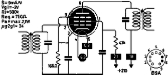

A no NFB ECC85/EL34 PP triódas kapcsoláshoz feltennék egy kis elvi kiegészítést, amely a végcsöveknek egyfajta "kiterjesztett" üzemmódját próbálja elemezni. Ez nem új ötlet, a McIntosh cég push pull végerősítői már a '60-as évektől - több más mellett - ezt az elvet használja.
A verzió:
Igazábol ez egy PP tetróda kapcsolás lenne, mivel a G1 mellett a G2+G3 is vezérelve van. Előnye a nyitáskor bekövetkező szaturációs pont lejjebb szoritása
B verzió
Ez a PP kimenet fokozat alapvetően trióda kapcsolású marad, de a G3 ellenütemű vezérlésével a pentóda belső tértöltése megváltozik. A G2 és anód közötti távolság virtuálisan "lecsökken" a G3 gyorsítő rácsként való használatával- - lineárisabb trióda üzemmódot kapunk. Ez sem új ötlet, mert a nagyon korai felülszivott elektroncsövek (Vatea DGP3) rendelkeztek a katód és a G1 között ugyanilyen ráccsal.
TJ.
