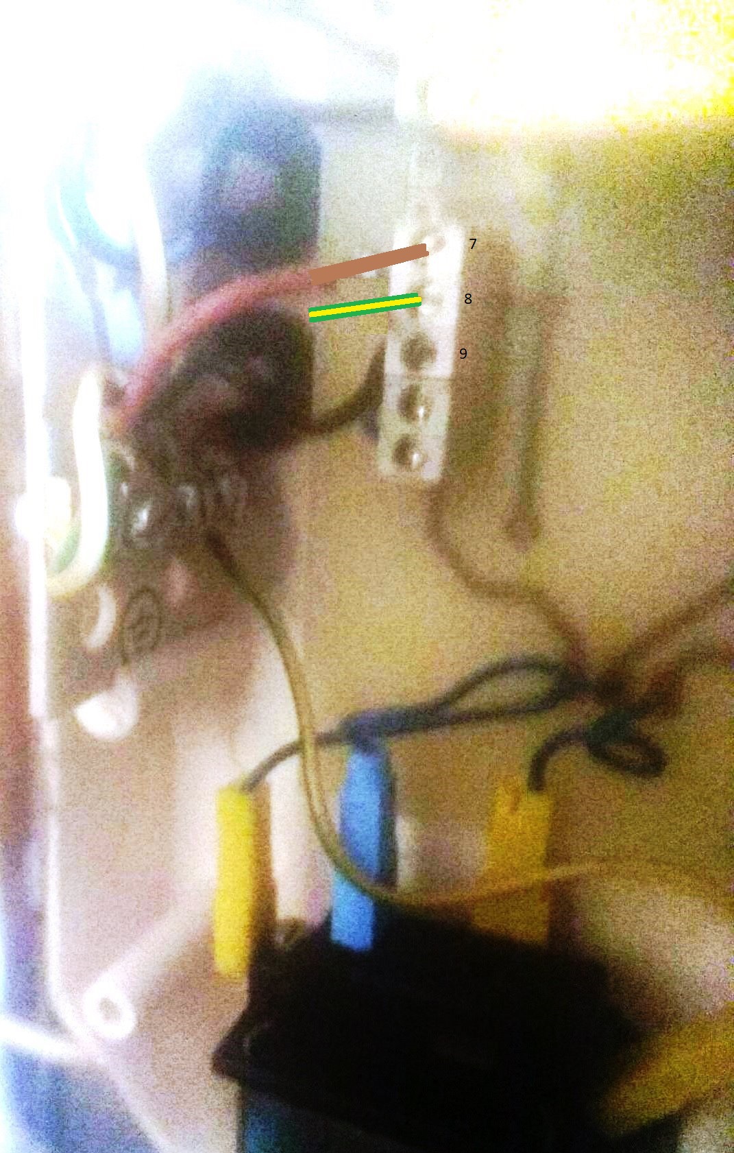

Szerintem a hőkompenzáló fűtőellenállás a termosztát bekapcsolásánál kell hogy aktív legyen. Ebből következik, hogy a 8-as és a 7-es ponton van állandó 230V. Szerintem Te tudod rosszul..

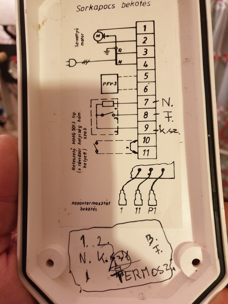

Na szóval... Jelenlegi helyzet:
8-9-es van bekötve.
MMG termosztáttal működik, köztük 230V állandó feszültség van. (barna és fekete kábel)
7-es és 9-es között (eddig feltételezett null és fázis) ~3 volt feszültséget mérek.
Pontosan milyen elven kapcsol akkor az MMG, és mi a teendőm, hogy a másikat működésre bírjam? Köszönöm az eddigi segítséget mindenkinek, most eléggé meg vagyok keveredve, és nem merek próbálkozni semmivel, mielőtt pontosan érteném.

(#) vision61 válasza zoszka hozzászólására (») Okt 16, 2019 /
Nna csak vettem a fáradságot, és kiborítottam egy C18-ból ezt a panelt.
Igen, Neked van igazad.
Ha feltételezzük, hogy a kazán jól van bekötve, akkor az általad javasolt bekötés helyes:
3(N) <- 7
4(L) <- 8
2 -> 9 (vagy 1 -> 9 ?)
Bár azt nem értem, miért verte le az automatát. Elvileg csak a termosztát tápja nem volt így állandó.
(#) vision61 válasza geri005 hozzászólására (») Okt 16, 2019 /
Lásd fentebb, amit zoszkának írtam.
Maradva a színhelyes bekötésnél:
Kazán oldalon 8-as csatlakozó fekete, ez a termosztát 4(L) csatiba.
Kazán 7-es csatlakozó kék (zöld/sárga), termosztát 3(N) csati.
A barna még NE legyen bekötve!
Helyezd feszültség alá a kazánt, a termosztátnak működni kell, ha nincs megszakadva valahol a kazánban lévő panelen a vezetősáv, teszteld a hőmérséklet állításával.
Természetesen a kazán nem fog bekapcsolni, csak a termosztátnak kell működnie!

(#) VIM válasza geri005 hozzászólására (») Okt 17, 2019 /
Ettől jobb képet nem tudtam varázsolni a meglévőből. Ebbe rajzoltam bele a vezeték színeket is. Szerintem ott rontottad el, hogy a termosztátnál felcserélted a 3. és 4. ponton (a feketét a barnával) és ellenkező potenciálok kerültek összekapcsolásra. Ugyanis a 4. pont lesz kiadva az 1. ill. a 2. pontra (attól függ, hogy melyik lesz felhasználva, esetünkben az 1. kell). Ha felcserélődött a 3. és 4. pont a termosztátnál akkor belátható, hogy a "kimenet" 1. pont a termosztátnál a 8. pontra kerül és kész a zárlat. HA helyesen van bekötve a három szál mindkét vége akkor már mindegy, hogy a dugvilla melyik pontján van a fázis ill. a nulla. Ha a háromeres kábelra szikszalag zászlócskát csinálsz és ráírod alkoholos filccel, hogy vezérlés, később senkit nem fog megzavarni az erek színe.
(#) geri005 válasza VIM hozzászólására (») Okt 17, 2019 /
Ismét köszönöm mindkettőtök segítségét!
Egy korrekció miatt még zargatnálak titeket!
Vision ezt írta korábban:
„Ez így van. 1, és 2-es ponton jelenik meg a 3-as pontra kötött fázis, vagy nulla, attól függően, hogy a kazán hogy van bekötve. A fogyasztó pedig a kazánban lévő szivattyú lesz, így nem lesz zárlat.
A fázis a 4-es, így van értelme annak (egy laikusnak), amit te mondasz. Ez elírás volt akkor? Tehát a 4-es pont lesz kiadva a kapcsolt felé?!
Igen. Ezek szerint a 4. pont lesz kiadva a termosztát kimenetére és az oda kapcsolt fogyasztó és a Nulla fogja azt működtetni ill. az esetedben azt a kapcsolt fázist kell a 8. pontra kötni a kazán sorkapcsába. Bővebben: Link
(#) geri005 válasza VIM hozzászólására (») Okt 18, 2019 /
Köszönöm nektek!
Működik... nagyjából!
Épp fordítva van, mikor fűtenie kéne akkor van lekapcsolva, mikor nem, akkor bekapcsol. Most az 1-es (Normally Closed) van bekötve a kapcsoltra.
Felteszem ezek szerint a Normally Open-re kell kössem, de inkább kérdezek így a finishben, mielőtt bajt okozok

(#) tibibalogh520 válasza geri005 hozzászólására (») Okt 18, 2019 /
Igen. Kösd át a NO-ra, és jó lesz!

(#) VIM válasza geri005 hozzászólására (») Okt 18, 2019 /
Zoszka már legelőször is ezt mondta .... Bővebben: Link .... csak Neked nem oda sikerült elsőre a bekötés. Az a fő, hogy a 7-8-9 rejtélye megoldódott. Én sem jól adtam meg a fázis és a kapcsolt szál helyzetét, mert nem így van a rajzokon megadva. Ezt a rajzot most rakták fel és ebben már kikereste a használója a helyes sorrendet.
