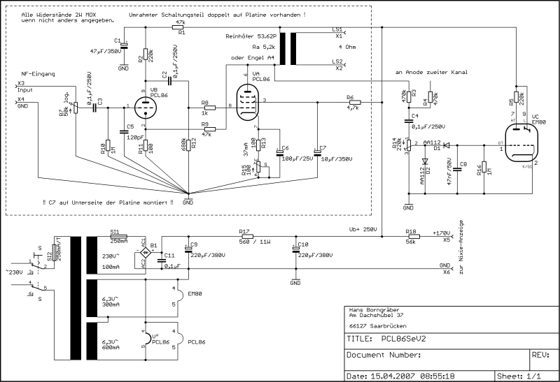

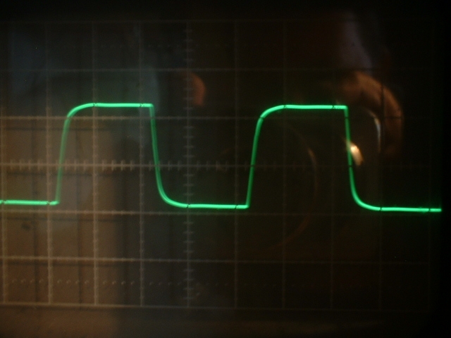

Pont egy hónapja írtam először a fórumba, egy Orion TV-hangkimenővel kapcsolatban. Azóta építettem egy SE-t PCL86-tal amolyan deszkamodell szinten. Egész szépen szól, csak a négyszögjel-átvitelének elég nagy kilengései, vadrezgései vannak. Mit lehet ez ellen tenni? Este tudok rajzot feltenni a kapcsolásról. Gondolom volt már erről többször is szó a fórumon, elég ha támpontot kapnék arról, hogy nagyjából hol tudok utánnanézni hogy ne kelljen végignézni mind az 5000 hozzászólást. Előre is köszi a segítséget.

Tegnap sajnos nem tudtam feltenni a kapcsolási rajzot, elég későn értem haza Most meg megint dolgozom...Ma azért feltenném, pillantsatok rá mert lehet hogy egyből találtok valami turpisságot. Ha esetleg tundátok ajánlani egy weblapot vagy egyéb anyagot ami alapoktól foglalkozik a csöves erősítők számításaival, azt nagyon megköszönném. Nem szakmám a téma de nagyon érdekel, elektronikával meg régóta foglalkozom hobbi szinten.

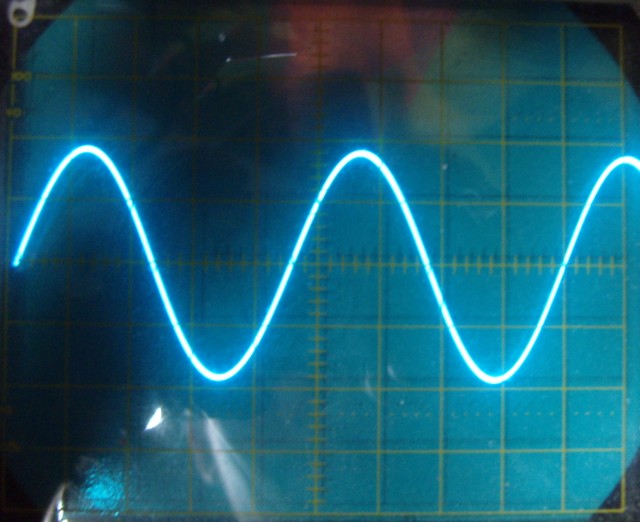

A szinusz átvitele szkóppal nézve (csak 10MHz-es) elég símának tűnik, egyáltalán nem szőrös. Csak az a francos négyszögjel. De nyugodt vagyok, mert a hangja tényleg nagyon tetszik. Tranyós erősítőm van egy 2x80W-os Onkyo meg egy 2x100-as AKAI AM-39. A kis PCL86-nak ezekhez képest is nagyon kellemes hangja van.

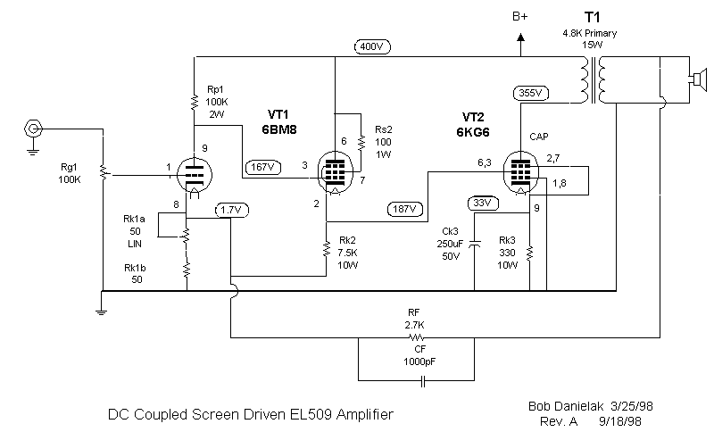

Sziasztok! Valakinek nincsen 6P45C-hez kapcsolása? Neten csak adatlapot találtam, meg két erősítőt vele, de azok "nem tetszettek"
Ha jól vettem ki az adatlap karaktereit, akkor ez egy sugártetróda. Vagy más felhasználási terület, ami nem rádiózás és tesla tekercs? Mert ezekkel kapcsolatban láttam még felhasználva.

Négyszög jelalakja a kimenő gyengeségeit nagyon kimutatja . Jobb kimenő szebb négyszögátvitelt produkál . SE általában rosszabbul vizsgázik négyszöges mérések során . Gu50 SE -én ezeket mértem műterhelésen . UL bekötés hatása is jól látszik , a pentódás mérések rosszabbak ...
Azt mondja a fáma, hogy ez a cső azonos az EL509-cel. Talán több kapcsolást lehet találni.
EL509 néven nem is kerestem! Köszi a tippet! :yes:
Elég érdekes egy vezérlési mód az ott a végcsőnél. Tudsz erről valamit, mi az előnye/hátránya, vagy csak a kuriózum miatt alkották meg így?
Itt lenne a rajz, amit megépítettem, meg egy 440Hz-es színusz és 1kHz-es négyszögjel átvitel. Na meg egy fotó a cuccról

Szerintem elsősorban a DC csatolás miatt "alkottak". Tény, hogy nem gyakori kapcsolástechnika.
Azt én nem tudhatom, a rajzon rajta van. Az embernek mindig vannak ötletei, hogy egy kapcsolást miként alakítson 'a saját szájíze szerint". Én kitermelném az R7 47k-t, és ez miatt kicserélném nagyobbra az R11-et. A kimenő szekunderének egyik felét földelném, a másik felét az R11, és a cső közötti pontra vezetném egy párhuzamos R-C körön keresztül. R értéke 15k, C értéke a lehető legkisebb. Az R17 helyére egy fojtó jól jöhetne.
Várd meg, míg többen is reflektálnak rá, ez csak az én ötletem lenne.
Az Általad leírt átalakításokkal majdnem hajszálpontosan az alakulna ki, mint amit én itt építgetek magamnak
A trióda katódjában 1k van nálam, a kimenetről visszacsatolás egy 33k, amin van egy kis "mélyhang-rásegítés" egy 33k és egy 68n személyében. Gyakorlatilag 70Hz felett 16.5k a visszacsatolás a kimenetről.Még csak egy csatorna van kész panelen, de a tápegység is képlékeny még, szóval attól még sajna nagyon távol áll, hogy "elkészüljön". A hangját úgy tudnám jellemezni, hogy én nagyon nyíltnak, részletezőnek hallom, és a mélytartománya testesen, puhán erőteljes, nem kopogósan, tolakodóan. Egyszóval nagyon kellemes hallgatni.
Igazából a rajzon szaggatott vonallal keretezett rész van megépítve, bocs hogy nem mondtam Az anódtáp 243V, a fűtés 13.9V Az anódtáp panel a képen látható, fojtótekercses, a fojtó előtt és mögött 220µF van, plusz a diódahíd minden diódáján 15n, plusz a még látható kondik A fűtés lm317-tel stabilizált, lassú felfutású, és az anódot kb. 55sec után kapcsolja be a vezérlés (síma timer 555-tel)

Imi javaslatai alapján átalakítanám , ha nem hoz javulást , akkor , megpróbálnék + kb. 680K -1M ellenállást bekötni a két cső anódjai közé .
Ha ez sem javított akkor a kimenő primer tekercsével párhuzamosan bekötnék 1 soros R/C tagot , kb . 4,7nf /15K . 10KHz négyszöggel vizsgálva az említett kompenzáló taggal beállítani a legkissebb túllövést , esetleg az ellenállás helyett 22K trimmert bekötni és megkeresni az optimális értékét , ha nem jön össze a kondi értékének változtatásával is érdemes kísérletezni , csökkenteni a kimenő rezonanciáját . Négyszög jelalakja világosan kimutatja , hogy gerjedékeny és erős kiemelést produkál a frekimenetben .
