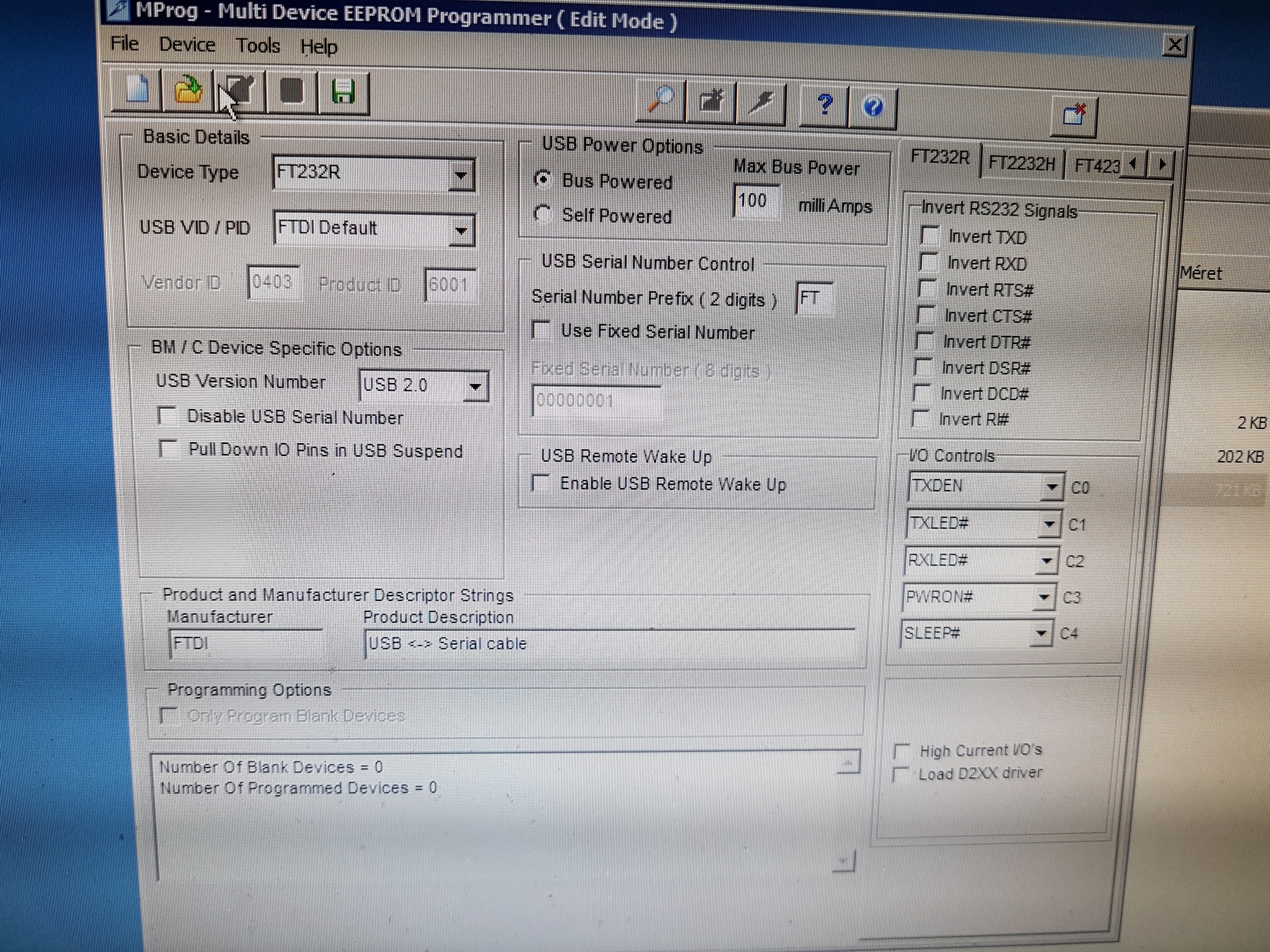

Szia Dávid!
Sajnos ezt már lehet, hogy nem lehet visszahozni, az RX,TX LED ahogy az USBre vagy tápra kötöm, teljes fénnyel folyamatosan világít egyszerre. Próbáltam az Mprog-ot, FTprogot, a Zadigot. De lehet, hogy valamelyik progival már én tettem bele valami csúnyaságot. Így már a WIN7 alatt az eszközkezelőben sem tünteti fel rossz néven az FT232-t. Az USB csatlakoztatásakor az eszközkezelő olyat csinál, mint amikor valami hardware-t bekötök, de nem találom meg. Ha így is, ezek után is még szerinted menthető az Arduinó akkor légyszives segíts helyre tenni. A hozzászólás módosítva: Nov 8, 2019
Még egy kép.
Sajnos ott van az eszközkezelőben az universal Serial Bus Devices ban. Argus to USB névre hallgat. Bárkinek a segítségét elfogadom.

Kiveszed a DIP foglalatból a 328-at akkor is világít a TX-RX?
Szia! Sajnos szigorúan. Ez volt az első amit megnéztem. Köszi.
Akkor alszik el az RX,TX, ha a PC aludni megy. Utána már csak a zöld LED világit ami az 5V táp meglétét mutatja. Számítógép feléled RX,TX újra világít. A hozzászólás módosítva: Nov 11, 2019
Egy ilyen IC kb 200 HUF Kínából. Rendelj párat.
Már az FT232 re gondoltál? Akkor szerinted halott?
Most nem is értem az miért kell. De simán ki kellene próbálni másik számítógépen és egy másik lappal. Mire is kell neked ez a ft232? A csatolt képen arduino van ha minden igaz atmega 328pu IC vel. A környéken nincs valaki aki ki tudná próbálni másik gépen másik lappal? Merre laksz?
Gondolom az arduino IC helyes irányban van a foglalatban. Azért mondom mert jártam már úgy!
