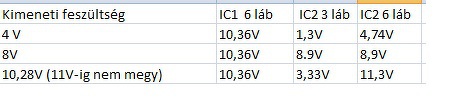

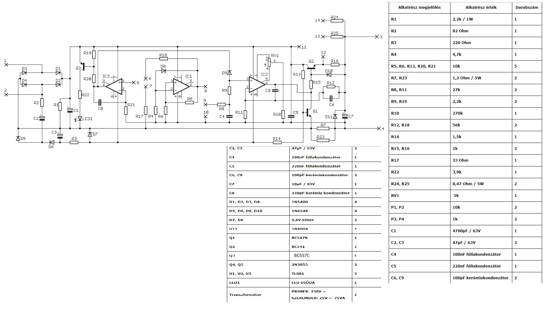

(#) Directors hozzászólása Nov 22, 2019 /
Ebben a Bővebben: Link labortápegységben a 2N3055 tranzisztorokat lehet helyettesíteni 2N3772-vel ?
(#) Directors válasza Directors hozzászólására (») Nov 23, 2019 /
Végül is csak nem kellett helyettesítenem. Találtam itthon 2N3055 tranzisztort.
Az előzmény annyi volt hogy az egyik 2N3055 tranzisztor zárlatos lett. Kicseréltem. Részben jó is lett.
Tudok is feszültséget állítani és áramkorlátot is, legalább is egy lámpát rátéve változott a fényerő és az áramfelvételt is tudtam szabályozni, illetve ha úgy volt akkor az áramkorlát led is világított.
A gondom az lenne hogy az élesztésnél az van írva hogy a "Ellenőrizzük az IC1-es 6-os lába, és a föld közötti feszültséget. Ennek 11,2 V-nak kell lennie. " Nos nálam ezen a lábon 32V van.
A kérdésem az lenne hogy hol keressem a hibát, merre méricskéljek ?

(#) Directors válasza ferci hozzászólására (») Nov 23, 2019 /
Megvan a hiba. Az IC 4-es lába nem volt testen. Most már jó értékeket mérek. Áramkorlát működik a kimeneten. Most ott tartok hogy a kimeneten maximum 10V-ot tudok beállítani. Innen hogyan tovább ? Hogy tudom megcsinálni hogy 30V-ig feltudjam tekerni a feszültséget ?
(#) ferci válasza Directors hozzászólására (») Nov 23, 2019 /
1., Mérd meg, az ic2 6. lábat meddig tudod feltekerni, ill. a 3. lábán mennyi a max feszültség.
2., Jó lenne, ha a rajzot kibővítenéd az összes alkatrésszel, ne kelljen ugrándozni az alkatrészjegyzék és részletek között és tedd fel ezt a rajzot.
A 30 voltot biztos nem fogod elérni: ic2 6. láb ha felmegy esetleg ( majd ) 28 voltra sacc, abból még vedd le a kimeneti tranyók B-E feszét is. Mérd végig ezt is, mi a pillanatnyi állapot és ebből következtess.
A hozzászólás módosítva: Nov 23, 2019
IC2 6 lábán 11,31V-ot mérek maximum. 3 lábán pedig 3,33V maximum.
Így tudtam kicsit könnyebbé tenni a kapcsolást.
Ja...
Most mérd végig: ic1 6.láb: 4, 8 és 11 voltra beállítva és ic2 3.láb, valamint 6. láb és a kimenet ugyanakkor ( kis táblázat ) mennyi lesz.
Aztán olvasd el a leírást, hogy a max kimenő feszhez nagyjából milyen közbülsők tartoznak ( ha le van írva a feszszabályzás menete ).
Az IC2-es erősítőnek van egy bizonyos erősítési tényezője (melyet ezzel a képlettel lehet meghatározni: A=(R11+R12)/R11) mely a 11.2V-ból 33V-os feszültséget képes a kimenetén előállítani.
Ha végigmérsz mindent, biztos kiderül, hol van a gond..
Még annyit, hogy 1 A körüli árammal terheld le közben a tápot, hogy valamennyire valós képet kapjál.
Arra figyelj, hogy az áramkorlátot ne húzd rá: a D9 katódja pozitívabb legyen az anódjánál a mérések alatt, nehogy az a rész korlátozzon.
Nem jövök rá mi a gond. Végig mértem az összes alkatrészt.
Az R24-es szakadt volt. Azt cseréltem, de a helyzet változatlan.
A középső sort elírtad, de nem téma ( 8.9-8.9 )
A D9-nél nem korlátoz? Rámértél? Ha kikapod egyik felét ( vigyázva, hogy rövidzárat ne csinálj a kimeneten ), nem ugrik fel "normálra" a kimeneti fesz?
Az R24-et biztos leégetted valamikor... kevés a wattja.
Az ic2 3.láb tuti nem terhelhet be ( ha jó még! ), tehát az R8-R9-C4 lenyeli a feszültségbeállító potin beállított feszt. Vagy a D9 felől korlátozódik.
igen, igazad van. Bocsi. 8V-nál az IC2 3 lábnál nem 8,9V hanem 2,6V.
Hogy tudom kimérni a D9-nél hogy korlátoz-e ? Mi a menete neki ?
"Ha kikapod egyik felét ( vigyázva, hogy rövidzárat ne csinálj a kimeneten ), nem ugrik fel "normálra" a kimeneti fesz? " Végtranzisztorra gondolsz hogy az egyiket vegyem ki ?
Akkor mehetett tönkre az R24 mikor az egyik végtranzisztor is megadta magát. Szerintem.
Rámérek akkor ismételten az R8 R9-re.
A D9 dióda egyik végét átmenetileg emeld ki és mérd az ic2 3. lábát, felugrik-e a feszültség pár volttal.
Kivettem az egyik lábát. Nem változott semmit. Teljesen kitekert potikkal is csak 3,33V van az IC2 3. lábán.
Akkor ebben az állapotban az ic1 6. lába és az ic2 3. lába közé tegyél be átmenetileg egy 2k2-3k3-as ellenállást és megnő-e a 3.33 volt 4-5 voltra.
Ha igen, akkor c4 teszt, ha nem, akkor lehet, hogy ic2 rossz már.
Valami söntöli azt a feszültséget..
2,2k ellenállást betettem. Több mint 9V-ra megugrott az IC2 3. lábán a feszültség.
A kimeneten a feszültség meg 30V-ra ugrott.
Akkor teszteld le azt a részt, hol akad el a feszültség - ez már egyszerű folyamat.. poti lánc ( jól van bekötve? ), R8-C4-R9 közül valami nem okés..pontról pontra mérjél az ic1 6. lábtól jobbra, az ic2 3. lábig.
Az R8 bal végén ( rajz ) ugyanazt kell mérned pl., mint ic1 6. lábán.
A D9-et visszateheted.
A potméterek gondolom hogy jól vannak bekötve mert 4-5 évig így üzemelt. Aztán a fene se tudja.
R8 C4 R9 újra cserélve és még mindég nem jó. :/
Ne azt írd, hogy még nem jó, hanem poti legyen maxon és minden pontot mérj meg, hol veszik el a feszültség: a rajz 9-cel megírt pontján hány volt van ( 10 volt vagy mennyi? ), aztán a c4-en (?) és a 3. lábon.
Ha nem javul meg, R8 csere 1k-ra.
