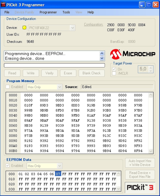

PICKIT2 Programmer menüjében a Clear memory buffers on Erase
ugyebár, ha be van pipálva és csak eepromot akarunk írni sikkerrel kitörli a programunk is. Viszont, ha a felső program memory azaz a CODE írására készülünk fel eeprom nélkül, mi a különbség, ha az "Clear memory buffers on Erase" be vagy ki van pipálva ?
A PICkit2 program ablakján a program és az adat eeprom panel felett is van egy checkbox. Ha pipa van benne, a hozzá tartozó területet programozza (törli és újraírja) a program. Ha valamelyikben nincs pipa, az változatlanul marad. A program memóriával egyszerre megy a konfiguráció és a felhasználói azonosító.
Legalább 2 vagy 3 PIC en vesztettem el a futatott állományt úgy, hogy csak alul volt bepipálva
az eepromnál és az eeprom írása után már nem csináltak ezek a chipek semmit. Clear memory buffers on Erase ez nekem mindíg be volt jelölve. Aztán kivettem és nincs ilyen problémám.
Vagy lehet a PK3 eredeti 1.0.0 ás softjával szálltak el a chipjeim ahol a
"Erase Before programming" maradt volna bejelölve?.. passz de az tuti hogy csak az eeprom volt írás előtt bejelölve
Na mondom én. Nem a 3.10 hanem a valós PK3 PC soft
"Erase Before programming" bejelölésével csak eeprom bepipáltan is végrehajta programunk törlését.
Eddig ezt írtad Idézet: , most PK3-as ablakot csatolsz „PICKIT2 Programmer menüjében” !A Idézet: „"Erase Before programming" bejelölésével csak eeprom bepipáltan is végrehajta programunk törlését.” Persze, mert ez azt jelenti, hogy teljes törlés programozás előtt !
Megjegyzések:
- A PICkit3 scripting application lényegében egy PICkit2 -t csinál a PICkit3 -ból (firmware cserével). A fejlesztés kezdetén készült, összesen két verziót élt meg, tele van hibákkal (az összes olyan hibát tartalmazza, amit a PICkit2 akkori verziója tartalmazott). Aztán felhagytak vele. Az MPLabX IPE programját javasolják helyette. - A PICkit2 V2.6x.xx -nek nincs "Erase Before Programming" menüpontja - "Clear memory buffers on Erase" csak a programozó belső buffereit törli.
Az odáig okay hogy szó szerint a menü e célt szolgál. De mi szükség volt erre a menüre ?
Ha program memory-t át akarjuk írni úgyis Flashtörléssel kezd. Ha meg az eeprom írása csak a cél, akkor meg illene egy figyelmeztetés a menü jelen beállításával a program memory tartalma elveszik, ezt elkerülendő módosítson a menün. stb stb. Lehet rosszul emlékeztem és a PK3 csinálta a gebaszt. Visszaállítottam a 3.10 ről a 1.0.0 A pk3 at és sose kapcsolom be az ERASE b.p. menüt.
