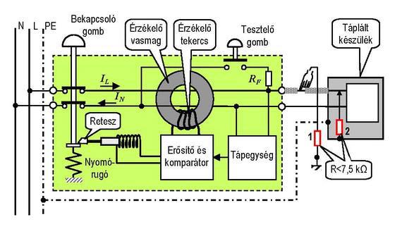

(#) bgsf válasza Mekk_Elek hozzászólására (») Nov 13, 2019 /
Amúgy egyszerűen, csak a bemenő és a kimenő áramot figyeli a fázis és a nulla között. Ha a kettő között eltérés van lekapcsol, mert másfele is folyik áram. Ha a bemenő, és a kimenő ellenállás nem egyezik akkor egy figyelő ellenálláson feszültség jelenik meg és a relé leold.

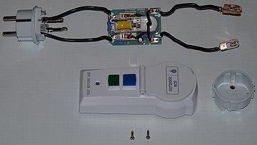

(#) erbe válasza bgsf hozzászólására (») Nov 13, 2019 / 3
„Ha a bemenő, és a kimenő ellenállás nem egyezik akkor egy figyelő ellenálláson feszültség jelenik meg és a relé leold.”
A klasszikus áramvédő mágneses elven működik. Ha billen a mágneses egyensúly, a vasmag segédtekercsében feszültség keletkezik, attól húz a horgony. Biztos létezik elektronikus is, de arra nem szívesen bíznám az életem.

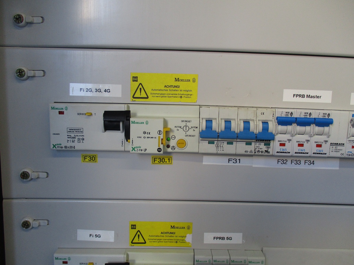

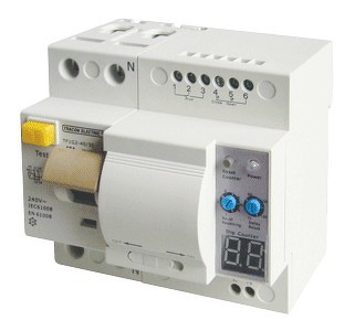

(#) Atis57 válasza tibibalogh520 hozzászólására (») Nov 14, 2019 /
Van elég sok elektronikus FI relé is. a Komolyabbakkal semmi gond -a kikapcsolást egy relé végzi , minden sarkon megszakit.nechanikusan -ahogy a szabvány kéri.! 1 kép
persze vannak kókány kinai? utánzatok is --de azt most hagyjuk
Az uj irány az RCCB ezek nemcsak a FI relé , hanem az ivvérzékelést is tudják.
sokkal több kezdődő hiba miatt le tudnak kapcsolni.2. kép
S van a 3-k módszer ; A visszakapcsolós FI relé--telefonnal ,PLC vel stb irányitható.
beállitható a fesz. csökkenés védelem is.-v a fáziskimaradás . 2-8X tud visszakapcsolni --külső parancsra.!3k kép
Kismegszakitóhoz is van visszakapcsoló --Pl hűtő, tűziviz szivattyú stb célra.5 kép
