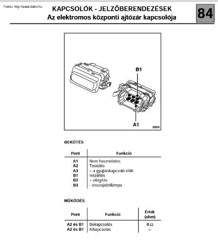

Szia! Bocsánat, kicsit eltűntem a sok meló miatt. Visszakanyarodtam a témához, mert jövőhéten megyek anyósomékhoz és meg szeretném csinálni az autót. Nos olvastam a korábbi írásodat, de a Thalia bal első ajtajában is csak kétvezetékes motor van. Mit lehet ilyenkor tenni? A belső központi zár kapcsolóból nem tudom kideríteni valahogy? Találtam egy képet, miszerint van egy pozitív illetve egy test és egy jeladó láb. Ha ezt megnézem esetleg, hogy melyik láb nyit melyik láb zár és oda kötöm a nyitó illetve záró ágát az új vezérlőnek az jó lehet? Köszi. G.
Üdv,
Most ugrott be hogy ugyanazon a B1 (talán fehér) vezetéken nyit és zár. Adsz rá negatívot bezár-még egyet kinyit. Meg lehet így is vezérelni,de ha egyszer magadra zárod és elfelejted,megfordul a sorrend.
Nem ismerem a gyárit, de ez nem olyan, mint a levegősök voltak? Nem folytonos jel kell neki?
Ezt nem egészen értem. Mit jelent, hogy megfordul a sorrend? Nem lenne jó így, hogy a kapcsoló vezérlő vezetékére kötöm rá az új egység vezérlőszálát (ez esetben csak egyet és így egy gomb lenne aktív a távirányítón) illetve a kapcsoló A2 (test) vezetékére kötöm az új vezérlő két test kábelét? Ezen kívül adnék neki egy 12V-t illetve egy testet, valahonnan a gyújtáskapcsoló felől.? Köszi. G.
Ezt én sem értem, de talán működhet az, ha úgy kötöd, majdnem mint a levegősnél. Alapból a sorba kötött nyugalmi érintkezőkön keresztül átad, tehát meg kell szakítani a B1 vezetéket és közé kötni. Ha zár, akkor testet kapcsol, ha nyit, akkor szakít (és nem +12V, mint a levegősnél).
Üdv,
Először én is ezt rajzoltam le sajtpapírra,de aztán megkértem a moderátorokat hogy töröljék. Emlékszem volt egy Clio amit használtam,abban mindig megfordult a vezérlés,és a következőképp volt kötve: Szerintem a két COM test,a két NO pedig páhuzamosan a B1-re. A gyári emlékeim szerint úgy működik,hogy ha B1-en negatív impulzust kap,akkor a másik állapotba "billenti" a zárat. Azért tud "megfordulni" a sorrend,mert tételezzük fel hogy magadra zárod a gyári kp.záró gomb benyomásával. Megérkezel,a kilinccsel ki tudod nyitni az ajtót,kiszállsz. A közponi elektronikád még mindig úgy tudja hogy zárva van. Nyomod a záró gombot a vezérlődön és...nyitni fog. Nem nagy gond,főleg akkor ha a vezérlőd nem okosabb mint egy ötödikes. Ha szolgalelkűen kiad még egy zárás parancsot,csak még egyszer meg kell nyomnod a zárás gombot. De egy riasztónál már nem biztos hogy nincs más következménye egy újabb záró parancsnak. Egyébként az elejéről teljesen lemaradtam. Nem működik a gyári távkapcsolója?
Igen, a gyári kulcs nem működik, így vettem egy központi zár vezérlőt, melyhez van két távirányító. Ezt gondoltam bekötni és a kulcs mellett lenne egy távirányító, mellyel lehet nyitni/zárni. Mit gondoltok, amit leírtam az működhet? Kicsit elvesztem, mit jelent, hogy közé kell kötni? El kell vágnom a vezetéket vagy csak lecsupaszítom egy részen és rákötöm? Köszi. G.
Amúgy a központi zár működik? Fogj egy izzós 12V-os próbalámpát, csipesz a testre, a hegyével meg böködöd a B1 pontot. Ha felváltva nyit és zár, akkor csak test impulzus kell, azzal a veszéllyel, hogy felcserélődhet a sorrend. Vagy kösd ki és nyomd oda, engedd el, ha így vált, akkor szerintem mehet a rajzom szerint.

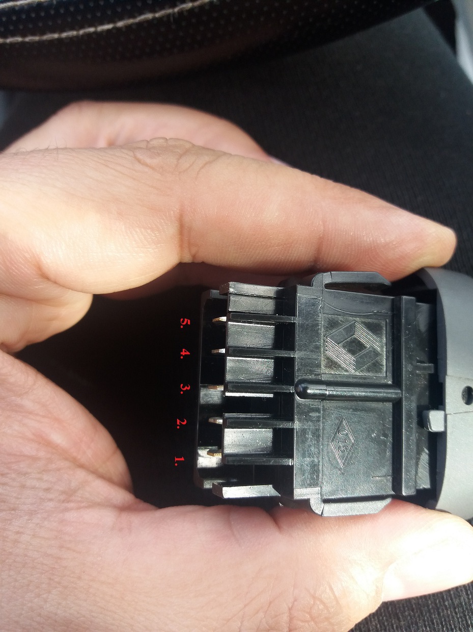

Szükségem lenne még egy kis segítségre, sajnos nem boldogulunk. Méregettünk, ezt osztanám meg veletek. A képeken látható a kapcsoló és annak csatlakozója. A kapcsolóban a 2. és 4. láb az abban lévő lámpához tartozik. Az 1. 3. és 5. láb tartozik a zár kapcsolásához. Az 1. és 5. lábon tudok mérni 10.8 V körül, ha a multiméter piros kábelét odadugom a feketét pedig az üléssínre. Tehát ebben a kettőben (1. 5.) van áram és ha működtetem a kapcsolót, akkor rövidzárral ellenőrizve a 3. láb sípol. Tehát 1. és 3. láb kapcsol össze. ha nyomom a nyitást, 5. és 3. láb kapcsol össze, ha zárom az autót. A csatlakozót nézve, ha úgy mérek, hogy üléssín és lábak (rövidzárral), akkor a 2., 3. és 4. lábnál sípol, ha ráadom a világítást, akkor a 4. lábon már nem sípol és feszültséget nézve, ha világítás fel van kapcsolva akkor itt +12 V lesz. Szóval azt gondolom, hogy valahova a 2. vagy a 3. lábra kellene kötnöm egy vezérlőszálat az új egységből, de ebben nem vagyok biztos. Ezen kívül adnék neki egy +12V-t a gyújtáskapcsolóról illetve egy testet valahonnan, viszont nem tudom, hogy az új vezérlő két testkábelét hová kell kötnöm. Másik problémám, hogy a vezérlőn próbáltam kimérni melyik gomb megnyomására melyik vezetéken megy jel, de itt nem boldogulok. Úgy csináltam, hogy piros vezeték az akksi pozitívra, fekete vezeték az akksi negatívra illetve 20V-ra állítva a multimétert annak fekete kábele az akksi negatívra és a pirossal próbáltam a vezetéket keresni. Itt szerintem valamit nem jól csinálok. Tudnátok segíteni kérlek? Nagyon köszönöm. G.
Üdv,
Akkor az én olvasatomban ez egy átlagos két negatívos vezérlés. Ahogy én értelmezem,az 1 és az 5 a nyit és a zár. A 2 és 3( a két fekete) test,ide kötheted a vezérlőd feketéjét és a sárgát és a sárga-feketét. A fehéret kösd az ötösre,a fehér-feketét pedig az egyesre. De jó lenne ha ki tudnád próbálni izzós lámpán keresztül megvezérelni,ahogy írtuk. Táp jöhet a gyújtáskapcsolóról,de biztosíték legyen sorba kötve.
Átolvastam párszor, de nekem nem megy a megértés. Amit kihámoztam az az, hogy a kapcsoló a 3-as lábra zárja vagy az 1-est, vagy az 5-öst. De hogy mikor mi van rajta...
Lehet, hogy alapból 10,8V van és azt húzza testre... Azt veszem ki a szavaidból, hogy te ezt a kapcsolót ki akarod kötni, vagy nem értem miért kell és hova gyújtás? Az új egységnek?Szóval szerintem azzal nem okozol kárt, csíptesd az izzós próbalámpát testre és érintsd a másik végét az 1 és 3 pontra felváltva. Ha nyit és zár, akkor megvan a 2 pont, innen folytatjuk. A kapcsoló marad a helyén.
Próbalámpával megnéztük, testre kötve az egyik zsinórt és a másikat az 1-esre érintve nyitott, az 5ösre érinteve zárt. Nem akarom kiiktatni a kapcsolót, csak azokra a vezetékekre szeretném kötni az új vezérlőt, mert talán ez a legegyszerűbb. Sajnálom, ha a leírás nem tiszta, megpróbáljam leírni máshogy, fontos lehet? Bocsánat a laikusságomért... Nagyon köszi a segítséget. G.
Szerintem mehet úgy ahogy írtam. Inhouse:szerintem nem gyújtást szeretne kötni a gyújtáskapcsolónál,hanem állandó tápot a vastag pirosról. Egy negatív vezérlést váró bemenet ellenállással biztosan tápfesz.felé van húzva,tehát jogos műszerrel mérve a 10.8V.
Szuper, akkor holnap rá is kötöm. Igen, a gyújtáskapcsolótól állandó +12V-t szeretnék adni neki. Akkor mindhárom testet rákötöm a 2-es testkábelre, fehéret az 5ösre, fehér/feketét az 1esre aztán mehet is. Lehet még az idexeket bekötöm, majd meglátom, mennyi kedvem lesz. Hogy látjátok, fennáll még a megfordulás veszély vagy az nem ebben az esetben lett volna? Nagyon köszönöm a segítséget uraim. G.
