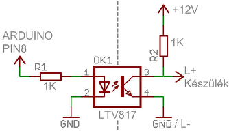

Felbátorodva a kaputelefon központ és a kézibeszélők kommunikációját firtató bejegyzéseken csináltam egy egyszerű kapcsolást, amivel szeretném életre kelteni a kézibeszélőt egy arduino segítségével.
Sajnos hiába reprodukáltam a központ által küldött jelsorozatot így, a kézibeszélő meg se nyikkan. Pedig elvileg az időzítés és a cím, ill. jumperelés is stimmel.
Jelanalizátorral visszaellenőriztem, elvileg stimmel.
Elektronikában sajnos annyira nem vagyok jártas, ezért érdekelne a véleményetek, hogy mit csinálok rosszul. Lehet rosszul értelmeztem az optocsatoló alkalmazhatóságát erre a feladatra.
Jobb oldalt 12V van kötve a kézibeszélőn L+ -ra és az optocsatoló megfelelő lábára, GND és L- szintén közösítve van.
Bal oldalt az Arduino vezérlés, az jól működik.
(#) dehogyisnem válasza miertne hozzászólására (») Okt 15, 2019 /
Szervusz!
Ettől nem biztos hogy okosabb leszel...de ki tudja.
Sajna kell egy soros kapcsolóeszköz ami a teljes vonali feszültségből "elvesz" a kódsorozatnak megfelelően.
Üdv:
Tibor
UI: Én sem vagyok jártas....

(#) proba válasza miertne hozzászólására (») Okt 15, 2019 /
Elő szokott olyan is fordulni, az invertált jel kell a működéshez. ( az arduino magasat ad, a kimeneten alacsony van. ( ha így tervezted akkor bocsánat). Mindenesetre a kimenő oldalon vizsgáld a jelet, lehet a központ nem táptól tápig vezérli, vagy nullább a nulla, mint a tiéd, esetleg a tied nem terhelhető eléggé....
(#) miertne hozzászólása Okt 21, 2019 / 1
Köszi a tippeket!
Így sikerült végül megszólaltatni. A 3Kohm-os ellenállás túl nagynak bizonyult.
Jelanalizátorral nézve volt benne így egy kis bizonytalanság, szóval lehetne tökéletesíteni, de alapvetően működik.
