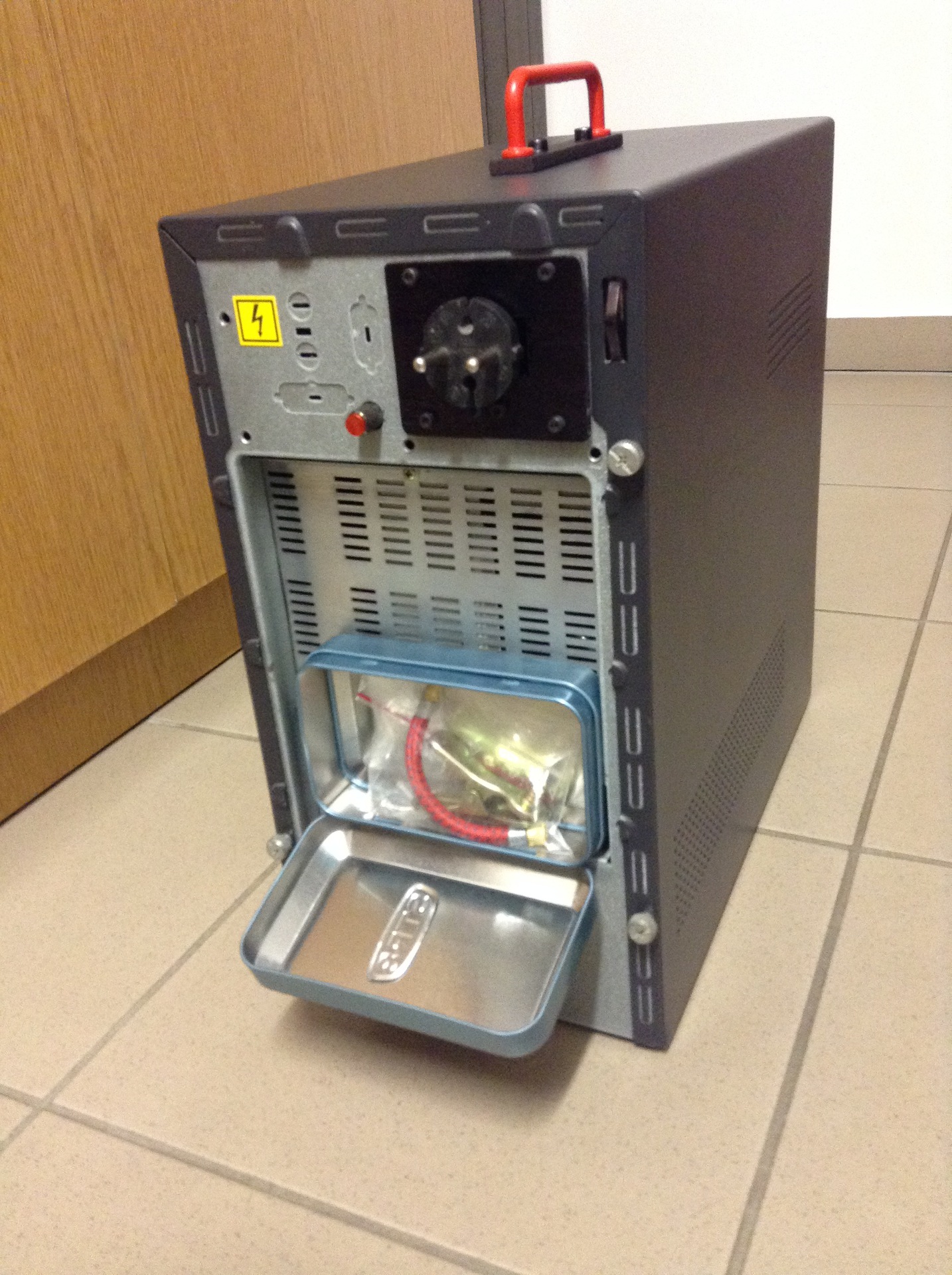

(#) andrÁSZ hozzászólása Nov 17, 2019 1 / 38
Üdv mindenkinek.
Végre elkészült,így bringa szezon végére a mobil kompresszorom.A felhasznált anyagok 98%-a újrahasznosított alkatrészek .A doboz PC ház,a kompresszor és a kijelző egy hibás szárítógépből való,a kábel porszívóból,az első-hátsó lemezek videó burkolatok voltak .A többi meg a fiókban lapult.Anyag kőltsége 1700Ft volt.Inkáb a fém munka volt több mint az elektromos.Földelés nincs /kábel praktikus okokból/ ,a pumpa gumi bakokon áll ,amúgy meg mindent alaposan szigeteltem!
(#) kalmi.kalmi válasza andrÁSZ hozzászólására (») Nov 18, 2019 /
Ebben az évben nekem te vagy a nyerő !
(#) Zoli_bácsi válasza andrÁSZ hozzászólására (») Nov 18, 2019 /
Nekem nagyon tetszik, szép munka! Ötletes kivitelezés, igényes munka, gratulálok!
(#) Medve válasza andrÁSZ hozzászólására (») Nov 18, 2019 /
"tök jó" kicsit humoros.
(#) zsoltee0001 válasza andrÁSZ hozzászólására (») Nov 18, 2019 / 2
Nagyon ötletes a porszívókábel újrahasznosítás ezen formája, de tuti, hogy szólni fognak a földelés hiánya miatt, rajtad kívülálló okok miatt is történhet testzárlat.
A PC kábelt meg kellett volna hagyni, vagy lecserélni gumikábelre.

(#) furko válasza andrÁSZ hozzászólására (») Nov 18, 2019 /
Ha a szárítógép földelt volt, akkor illene földelni a készülékedet is. Vagy legalább a kompresszort nagyon jól elszigetelni mindentől (bár gondolom ezt megtetted).

(#) andrÁSZ válasza Bubuka57 hozzászólására (») Nov 19, 2019 1 / 2
Köszi mindenkinek!
Sima olajos kompresszor,nem próbáltam a műszer korlátai miatt ,de ha befogom a csövet pillanatok alatt 4 báron van.Mérések szerint 300W-os.
A kompresszor három lába a gyári ,rezgés csillapítótt gumi bakon állnak,nem érintkezik a házzal ,
még a kondit is elszigetelve szereltem.
A hozzászólás módosítva: Nov 19, 2019
(#) andrÁSZ válasza andrÁSZ hozzászólására (») Nov 19, 2019 1 /
Azért bízom a lakásban lévő Fi-relében is!
(#) Lamprologus válasza andrÁSZ hozzászólására (») Nov 19, 2019 / 1
Hány mA-es a Fi reléd? Jó érzékeny? 30mA-es?
Akkor tájékoztatásul:
„A testen áthaladó áramot egy bizonyos érték (az ún. érzetküszöb) alatt nem is érzékeljük.
Az érzetküszöb átlagos esetben 5-6 mA. 15-25 mA áram hatására az izmok
már összerándulnak, a testen áthaladó 25-100 mA már veszélyes, a 100 mA feletti áram halált
okozhat. A megadott áramértékek hozzávetőlegesek, és erősen függenek az áram útjától és az
emberi szervezet pillanatnyi állapotától.”
Védőföld nélkül a Fi relé önmagában nem életbiztosítás!
