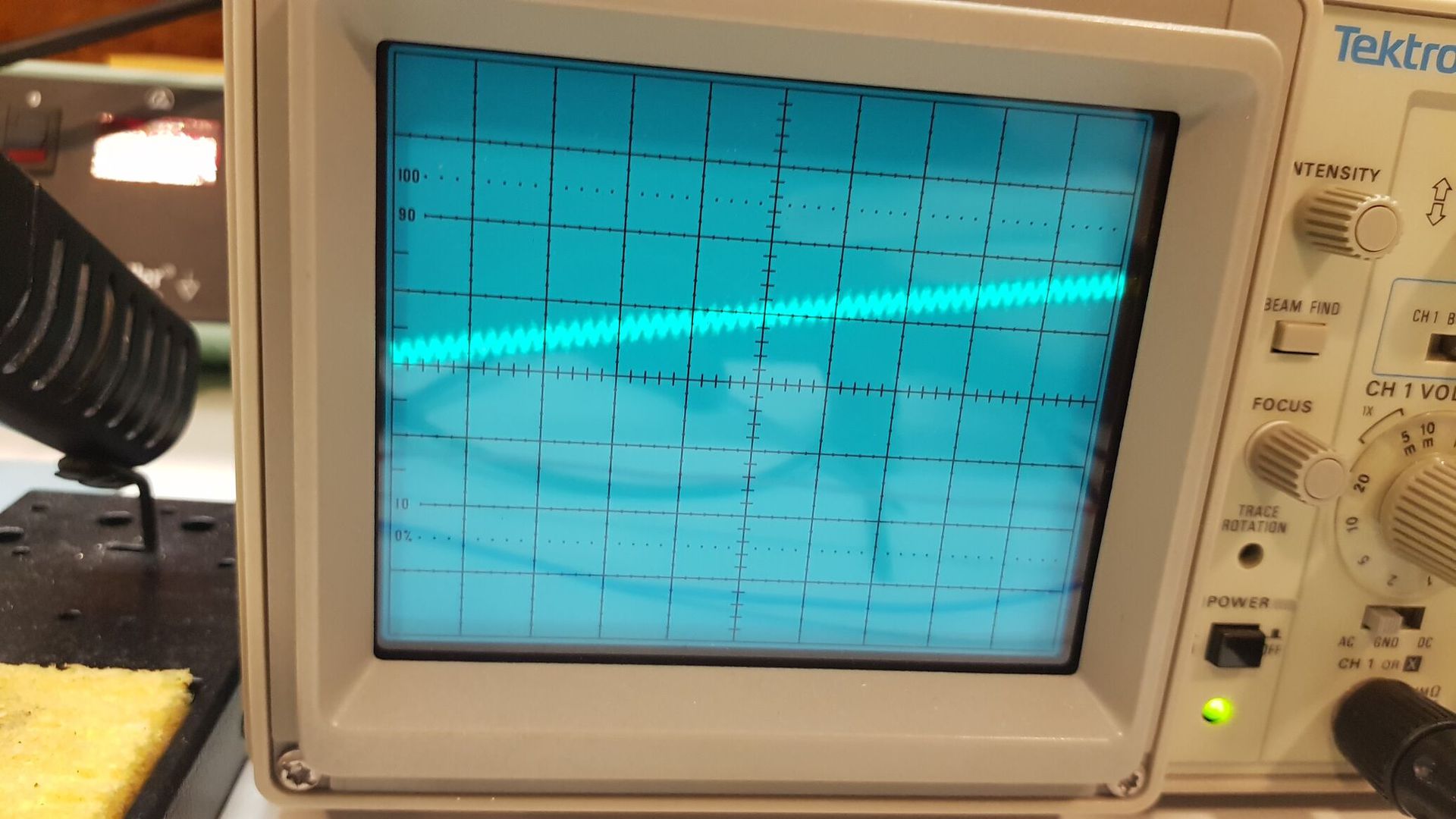

(#) gordonfreemN hozzászólása Szept 6, 2019 /
A két képen látható a két csatona LM3886 IC-vel 50mV/DIV osztásban. Látható, hogy az egyik mintha gerjedne. Jól gondolom?
A hozzászólás módosítva: Szept 6, 2019
(#) CHZ válasza gordonfreemN hozzászólására (») Szept 6, 2019 /
Brumm, vagy egyéb zaj is lehet.
(#) gordonfreemN válasza CHZ hozzászólására (») Szept 6, 2019 /
Ha brumm az mitől ilyen gyors? A képen 1kHz az alapjel
(#) gordonfreemN hozzászólása Szept 10, 2019 /
Közben annyi kiderült, hogy ha nem szigetelem a bordát és megérintem, akkor alamelyest kisimul a zaj. 1kHz az alapjel, illetve 10us/DIV az időkapcsoló.
Antennázna a borda, vagy miért van ez? Nem találkoztam még ilyennel.
A hozzászólás módosítva: Szept 10, 2019
(#) CHZ válasza gordonfreemN hozzászólására (») Szept 11, 2019 /
Bordát GND-re kellene bekötni.
(#) reloop válasza gordonfreemN hozzászólására (») Szept 11, 2019 /
Szia! Kérlek fotózd le az összeállítást tápostól! Lehet olyasmire kéne rákérdeznünk amire látatlanban nem is gondolnánk.

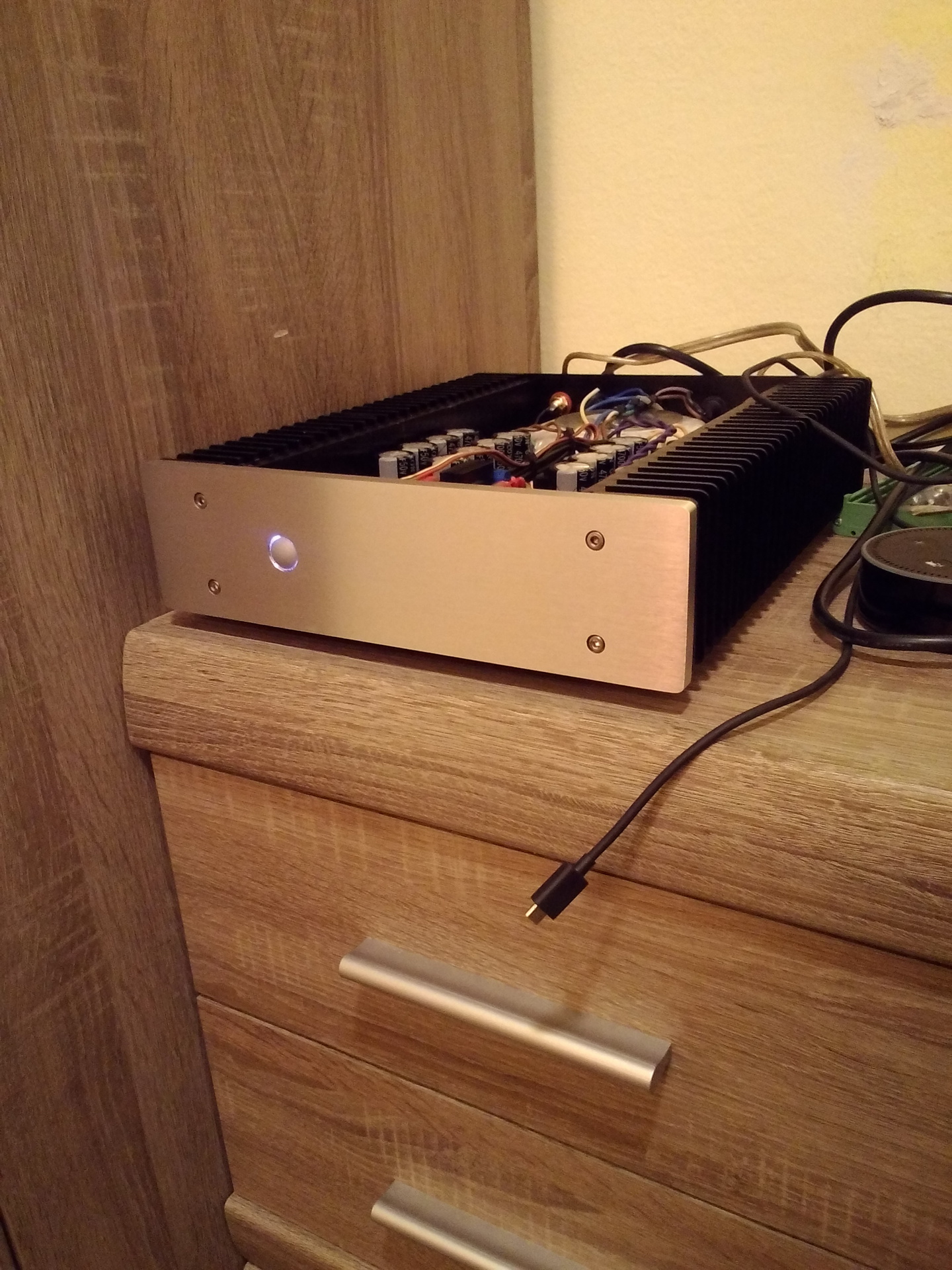

(#) scooby_ hozzászólása Nov 28, 2019 / 7
Elkészült az én GainClone példányom is LM3875-tel.
Oldalanként 4x4700µF pufferrel, és stabilizált tápegységgel. Hangerőszabályzó nincs, a jel közvetlen az erősítő bemenetére kerül. Pic-es vezérléssel, ami egyben a hangfalvédelem is.

(#) Alkotó válasza scooby_ hozzászólására (») Nov 29, 2019 /
Szép, látványos felépítés. Gratulálok!
A hűtőborda nagyságát mi alapján határoztad meg? Amennyire meg lehet ez a fotó alapján ítélni, az első kb. 10 cm-en csatlakoznak hozzá hűtendő alkatrészek, és a többi részen már nem. E miatt a hátsó rész szinte már egyáltalán nem vesz részt a hőleadásban.
(#) scooby_ válasza reloop hozzászólására (») Nov 29, 2019 /
Köszönöm! Igyekeztem, már nagyon régen tervben volt egy ilyen építése, sajnos csak mostanra forrta ki magát. Nem csalódtam benne egyébként. Ahhoz képest, hogy IC-s, határozottan nem rossz. Kicsit féltem a kábelezéstől, hogy zajos lesz ha közel kerül a trafóhoz a jelvezeték, de nagy meglepődésemre síri csendben van ha üresen van hagyva a bemenete.
(#) scooby_ válasza Alkotó hozzászólására (») Nov 29, 2019 /
Szia Mester!
A borda méretébe nem volt beleszólásom, ez egy ebayen kapható gyári műszerdoboz. Méretek adottak voltak, és ehhez alakítottam a panelterveket meg a belvilágot. Egyébként maga a borda "oldallapként" is funkcionál a dobozon.
Gondolkoztam, hogy az erősítőnek kéne középre kerülnie, de féltem, hogy a trafó közelsége esetleg hallhatóan megszórná, ezért azt próbáltam minél távolabb elhelyezni az erősítőtől.
Bölcs döntés. Jól találtad meg a harmóniát a lehetőségek és az igények között. Abból nem szokott baj lenni, ha kicsit több a borda, mint az szükséges lenne.
Nincs nagy rutinom ebben, de a toroidok szórása kicsi, a bekapcsolási pillanattól eltekintve alig zavarják a környezetükben lévő áramköröket. Lemezelt vasmagnál egészen más tapasztalataim vannak, azok legjobb pozícióját forgatással és tologatással kell kikísérletezni.
