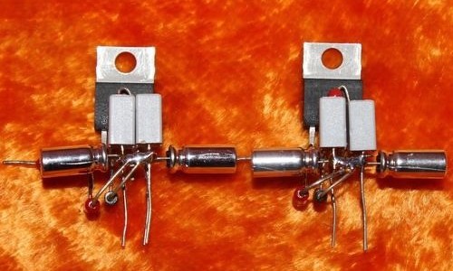

Szeretnék LM1875 erősítőt készíteni. Melyik a legjobb hangú kapcsolás? A képen lévő 6 alkatrészes kapcsolást ismeri valaki? Milyen típusú kondenzátorok és ellenállásik kellenek, hogy kiváló hangja legyen? Köszönöm.

Beszereztem az IC-ket. Melyik kapcsolást ajánljátok? Egy 120 W +/-35 V-os tápom van. Hogyan tudom csökkenteni a feszültséget? Mit tanácsoltok?

Ha toroid a trafód és van a közepén hely akkor tekercselhetsz rá annyi menetet amivel mindkét oldalon csökkenteni tudod a tápfeszültséget. További opciónak az LM1875 helyett, LM 3886 vagy LM3875, TDA7294 építenék erősítőt azoknak ez a táp kiváló. Szerzel másik trafót Áteresztős stabilizátorral elfűtöd a felesleges tápfeszt.
Közben én levettem az ellenállásokat, és felgerjedt az egész, sziszegett, kattogott, úgyhogy maradtak a 10-ohmos ellenállások, úgy dobozoltam be. Szerintem felgerjed nagyfrekin...

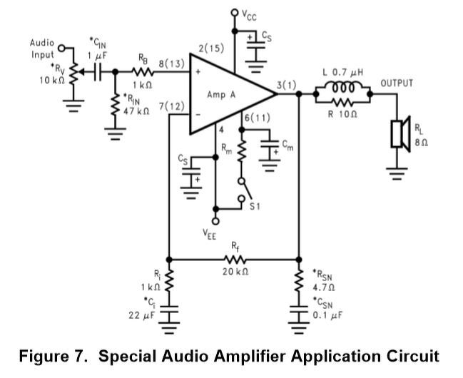

Azt szeretném megkérdezni, hogy az LM4766-os IC adatlapján közölt kapcsolásból, mely alkatrészek hagyhatók el? Annak figyelembe vételével, ha elé aktív hangváltót szeretnék kötni.
Szia! Az aktív hangváltó nem befolyásolja az áramkör működését. A csatorna hangerejét a *Rv helyett máshol is szabályozhatod, koppanásgátló áramkör használata esetén pedig elhagyható a Cm kondenzátor és S1 helyére átkötés kerül.
Szia! Arra gondoltam, hogy csökkentem az alkatrészeket. Elhagynám a Cin , Rin ezt csak abba a hangváltóba raknám ahol nincs kondi vagy vágás. És elhagynám a kimeneten az L tekercset és az R ellenállást , mert 50cm-en belül lenne a hangszórókhoz, de akkor nem tudom mennyi V-ot lehetne rákapcsolni. És a bemeneteket összekötném 220p kondival, az esetleges gerjedés miatt.
Esetleg ezek így elhagyhatóak lennének? A hozzászólás módosítva: Júl 20, 2019
Nem ismerem milyen felépítésű a hangváltód kimenete.
Biztosítanod kell, hogy a végerősítő neminvertáló bemenetei test potenciálon legyenek, ez az egyenfeszültség fogy megjelenni a hangszórón.
Köszönöm, hogy felhívtad rá a figyelmem!

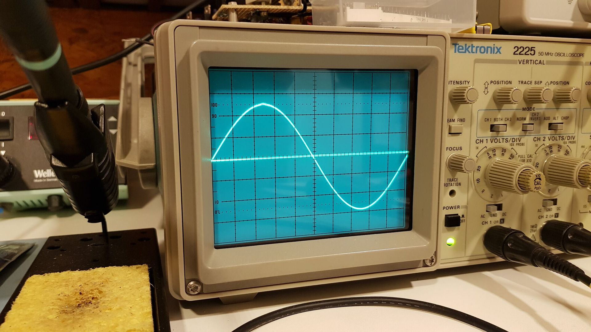

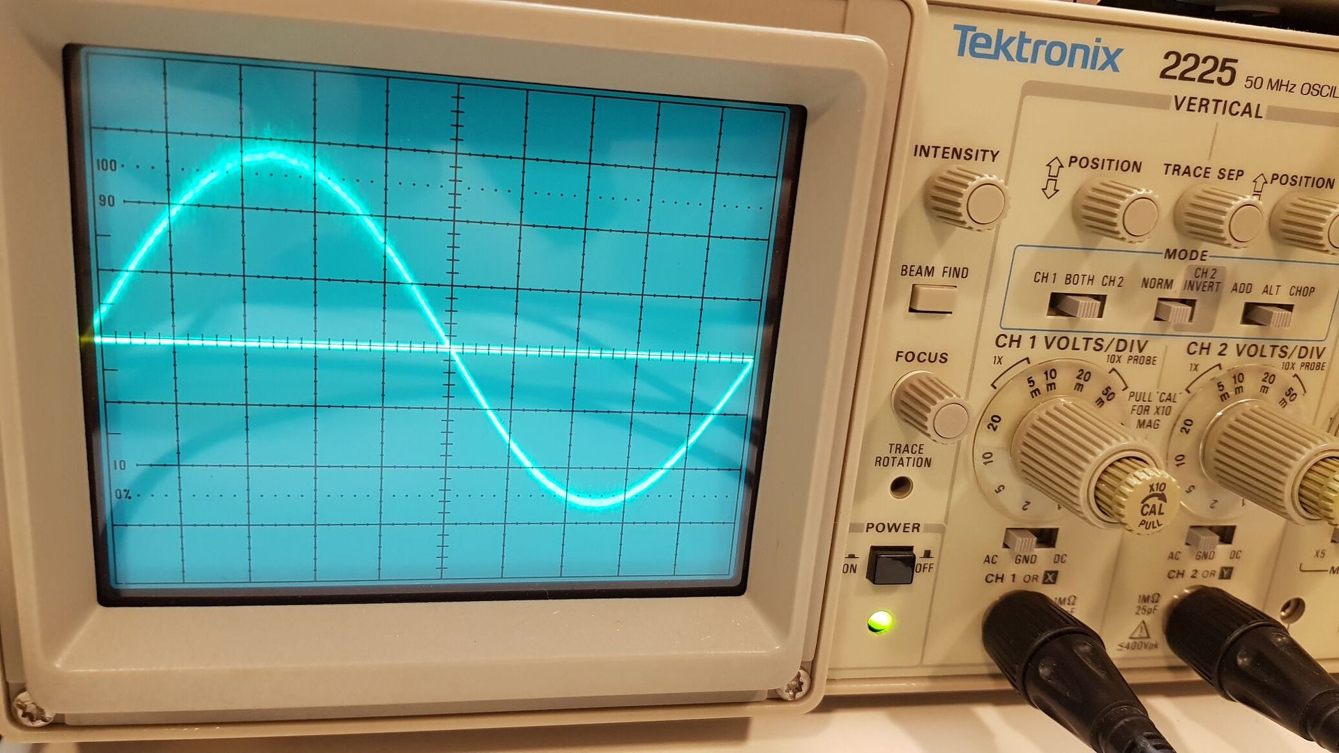

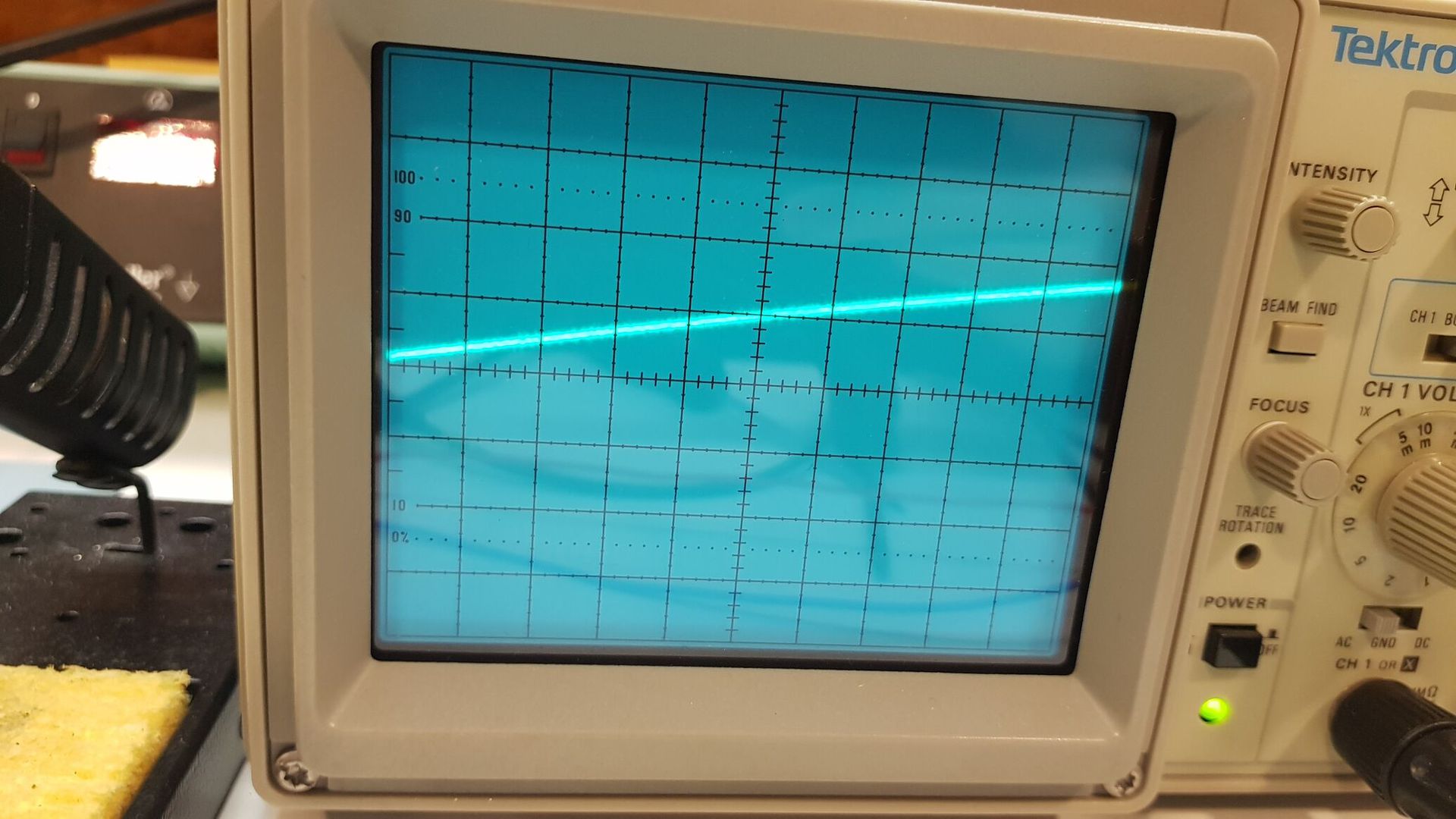

A két képen látható a két csatona LM3886 IC-vel 50mV/DIV osztásban. Látható, hogy az egyik mintha gerjedne. Jól gondolom? A hozzászólás módosítva: Szept 6, 2019
Brumm, vagy egyéb zaj is lehet.
Ha brumm az mitől ilyen gyors? A képen 1kHz az alapjel
Közben annyi kiderült, hogy ha nem szigetelem a bordát és megérintem, akkor alamelyest kisimul a zaj. 1kHz az alapjel, illetve 10us/DIV az időkapcsoló.
Antennázna a borda, vagy miért van ez? Nem találkoztam még ilyennel. A hozzászólás módosítva: Szept 10, 2019
Bordát GND-re kellene bekötni.

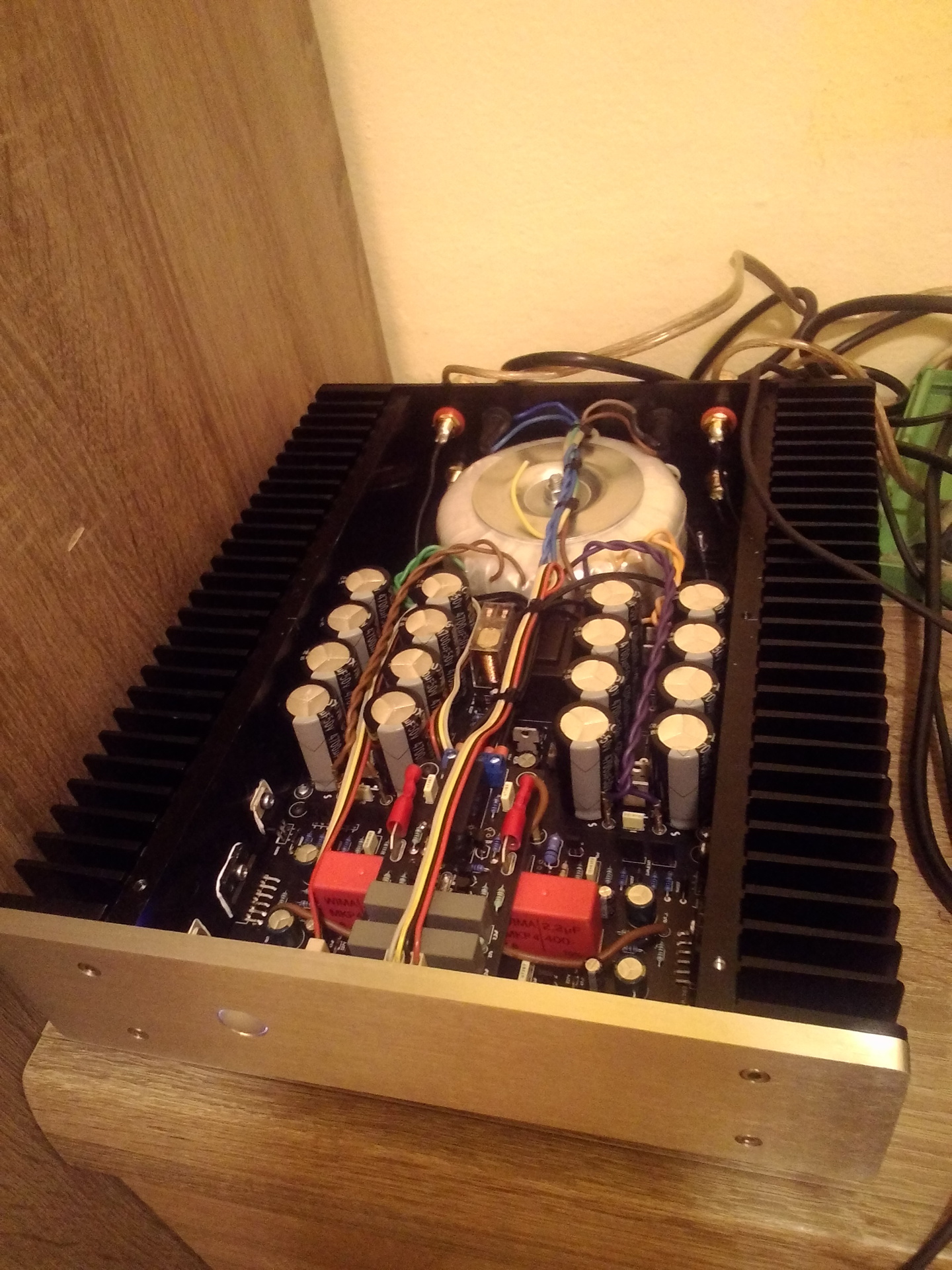

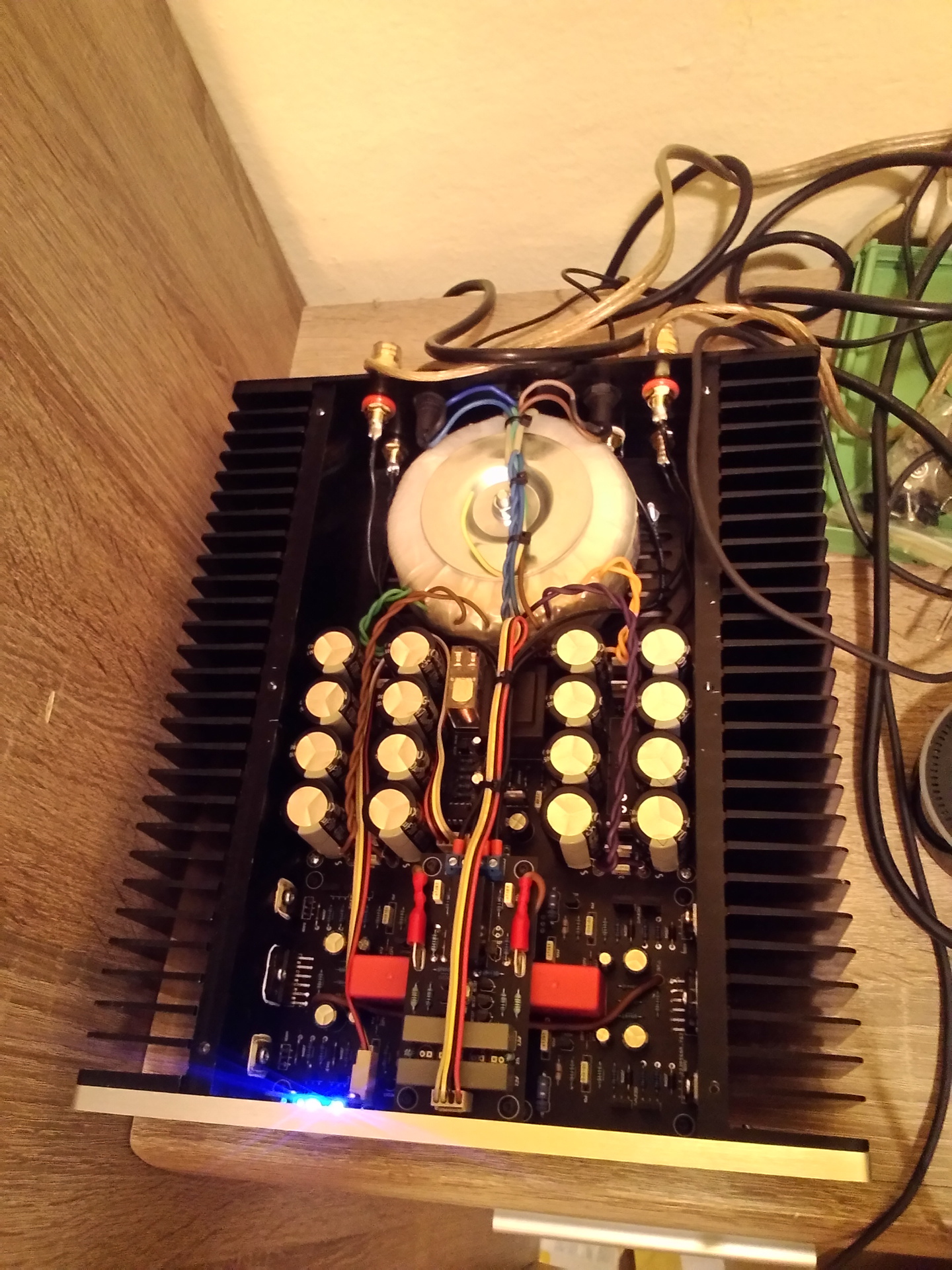

Elkészült az én GainClone példányom is LM3875-tel. Oldalanként 4x4700µF pufferrel, és stabilizált tápegységgel. Hangerőszabályzó nincs, a jel közvetlen az erősítő bemenetére kerül. Pic-es vezérléssel, ami egyben a hangfalvédelem is.
Szép, látványos felépítés. Gratulálok!
A hűtőborda nagyságát mi alapján határoztad meg? Amennyire meg lehet ez a fotó alapján ítélni, az első kb. 10 cm-en csatlakoznak hozzá hűtendő alkatrészek, és a többi részen már nem. E miatt a hátsó rész szinte már egyáltalán nem vesz részt a hőleadásban.
Köszönöm! Igyekeztem, már nagyon régen tervben volt egy ilyen építése, sajnos csak mostanra forrta ki magát. Nem csalódtam benne egyébként. Ahhoz képest, hogy IC-s, határozottan nem rossz. Kicsit féltem a kábelezéstől, hogy zajos lesz ha közel kerül a trafóhoz a jelvezeték, de nagy meglepődésemre síri csendben van ha üresen van hagyva a bemenete.
Szia Mester!
A borda méretébe nem volt beleszólásom, ez egy ebayen kapható gyári műszerdoboz. Méretek adottak voltak, és ehhez alakítottam a panelterveket meg a belvilágot. Egyébként maga a borda "oldallapként" is funkcionál a dobozon. Gondolkoztam, hogy az erősítőnek kéne középre kerülnie, de féltem, hogy a trafó közelsége esetleg hallhatóan megszórná, ezért azt próbáltam minél távolabb elhelyezni az erősítőtől.
Bölcs döntés. Jól találtad meg a harmóniát a lehetőségek és az igények között. Abból nem szokott baj lenni, ha kicsit több a borda, mint az szükséges lenne.
Nincs nagy rutinom ebben, de a toroidok szórása kicsi, a bekapcsolási pillanattól eltekintve alig zavarják a környezetükben lévő áramköröket. Lemezelt vasmagnál egészen más tapasztalataim vannak, azok legjobb pozícióját forgatással és tologatással kell kikísérletezni. |
