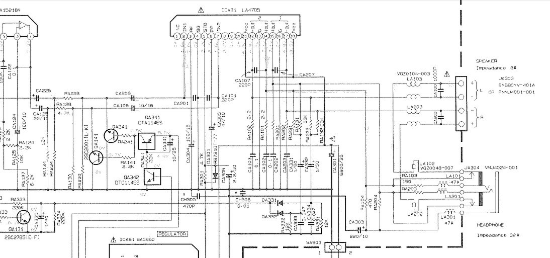

Van nekem egy JVC mini hifim sajnos nincs meg a hangfala. de csináltam neki egyet.
Az volna a kérdésem hogy a két oldal be menő jelét a képen látható módon összesíteném hogy egyformán szóljon mind 2 oldal. felteszem az eredeti kapcsolást hogy lássátok mire gondolok.
(#) reloop válasza golem hozzászólására (») Nov 30, 2019 /
Szia! Összekötheted, az 1k sem kell hozzá. Eleve ott a 4k7 a némítás miatt.
(#) golem válasza reloop hozzászólására (») Nov 30, 2019 /
Kondi előtt átkötöm.

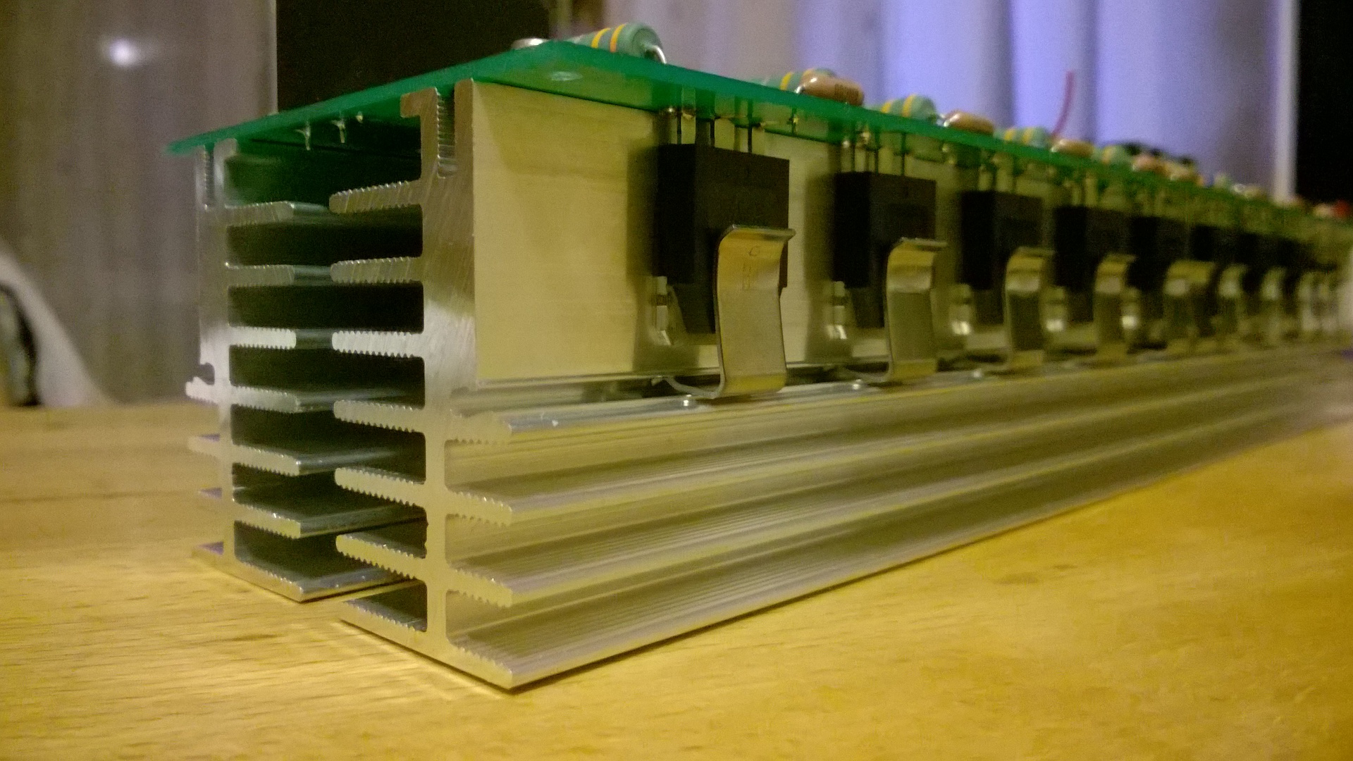

(#) mcc hozzászólása Dec 1, 2019 /
Én a Fischertől vettem panelre szerelhető bordát, felszereltem őket a NYÁK-ra, majd a panelt 60mm-es tártartókkal rögzítettem a doboz aljához. A csatolt fotón látható a panel még építés közben..
