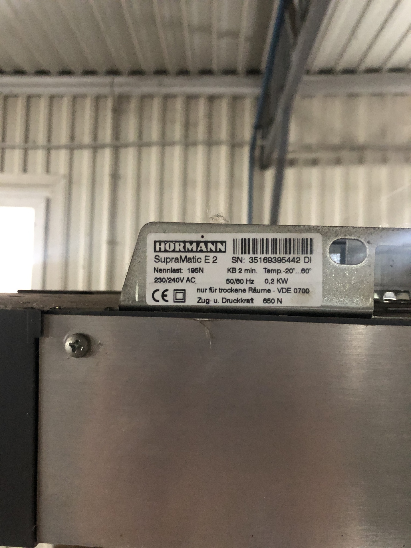

a mellékelt képen látható garázskapu mozgató motor javításával foglalkozik valaki? A problémája h a motor azt érzékeli h nehéz a kapu neki és ezért letilt. A mechanikát ellenőriztem olyan mint a “vaj” ott nem lehet gond. Köszönöm a segítséget!
Próbáltad beidomítani?
nyomógombon 1-L Ha ez sem segít, akkor a motorba lesz a hiba. Üdv
