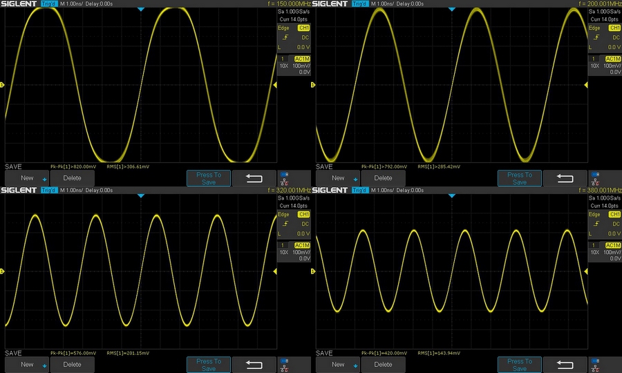

Megnézem majd ezt a felvételt alaposabban is egyszer. A generátorom sajnos nem terhelhető 50 ohmmal, pedig SMA kimenete van, csak kb. 1k-val. Most 1k-51 ohm osztó van rajta, így az 51 ohmon mérek, koax-szal hozza is a doksi értékeit ahogy kell. Én azt nem értem, hogy ha az van írva a szkópra is meg a mérőfejre is hogy 200MHz, akkor azt miért nem tudja? Vagy akkor miért írják rá? Az összes eddigi szkópom tudta ami rá volt írva, tehát ha az 100MHz volt akkor azt tudta a saját mérőfejével együtt legalább, általában picivel többet. Mert ez így csak egy 100MHz-es szkóp, hiszen a saját mérőfejével szeretnél mérni, nem egy külön mérőbőrönddel.
És az a vicc, hogy a doksijában is úgy van leírva a verify bandwidth, hogy kösd össze a 9500B-vel egy 50 ohmos kábellel. Elviszem majd egy helyre alkalomadtán, ahol van egy 500 megás EMG az lineáris. De ez a DDS is nagyjából az, hiszen az összes eddigi szkópom átvitelét ezzel néztem meg. Rosszul írtam, 500ohm-51ohm van rajta, ezt még bírja a generátor, alig esik az amplitúdója és egyenletes is, csak az alsó tartományban itt ott púposodik a nagy harmonikus tartalom miatt. Ez egyébként 4,4GHz-ig megy. A hozzászólás módosítva: Dec 3, 2019
Koax-szal hozza simán a 385MHz-et is, de az 500-at is megfogja, csak ott már elég kusza a jel, meg mivel kicsi meg zajos, a frekimérő már nem jól méri, de az osztásból meg az időalapból látszik hogy annyi.
A választ csak egy biztos profi generátor adja meg. Nagyfrekis generátornál furcsa a kb. 1K terhelhetőség, itt akármilyen reflexiók lehetnek ha nem egyezik a forrás, a kábel és a lezáró impedancia. Ilyen frekiknél apróság is nagyot tud bekeverni.
Az rendben van, lehetnek reflexiók. Majd megnézem az EMG-vel is de ahhoz lehet hogy az idén már nem férek hozzá.
Nem kellett a profi generátor se, csak ugye azt elfelejtették leírni a service manualban is (én meg nem is gondoltam rá), hogy ekkora frekit már csak úgy lehet a mérőfejjel mérni, hogy teljesen le kell bontani róla mindent, és konkrétan rá kell építeni a mérőfejet a mérendő pontra. Mindjárt másképp néz ki a mérőfej átvitele, a képen alul a -3 és a -6dB-es pont. Bár ez meg már a másik véglet, túl szép ahhoz hogy igaz legyen.
Hát a karmos csiptetőt levenni, és a testkábel helyett a pici rugócska a végére. Erre gondolsz ugye?
Az enyémhez nincs rugócska, lehet hogy csak azért mert nem újan vettem. Pár mm hosszan összetekerve mondjuk 2 alkatrészláb, ebbe bedugva a tüske, a test hasonló módon. A lényeg hogy pár mm-nél ne legyen hosszabb az odavezetés. Forrasztani jobb lett volna, de nem akartam a tüskét forrasztani mert ránézésre aranyozva van, meg a testhüvelyt se, mert akkor utána nem tudom visszahúzni rá a műanyag csövet.
Van egy külön 200 megás mérőfejem, azt lehet hogy tönkreteszem majd efféle mérési célokra.
1Gs/s mintavétel mellett a 300 Mhz és 500 MHz már elég kevés pontból áll, itt jócskán matematika a jelalak. Az 500 MHz nem matekozható ki a ráeső 2 mintapontból, azért ilyen. Inkább a 200 MHz et hinném jónak, mert 5 pontból már jól kalkulálható a szinusz (elvileg minimum 2.5 pontból is, de igazából 5 pont azért ajánlatos).
