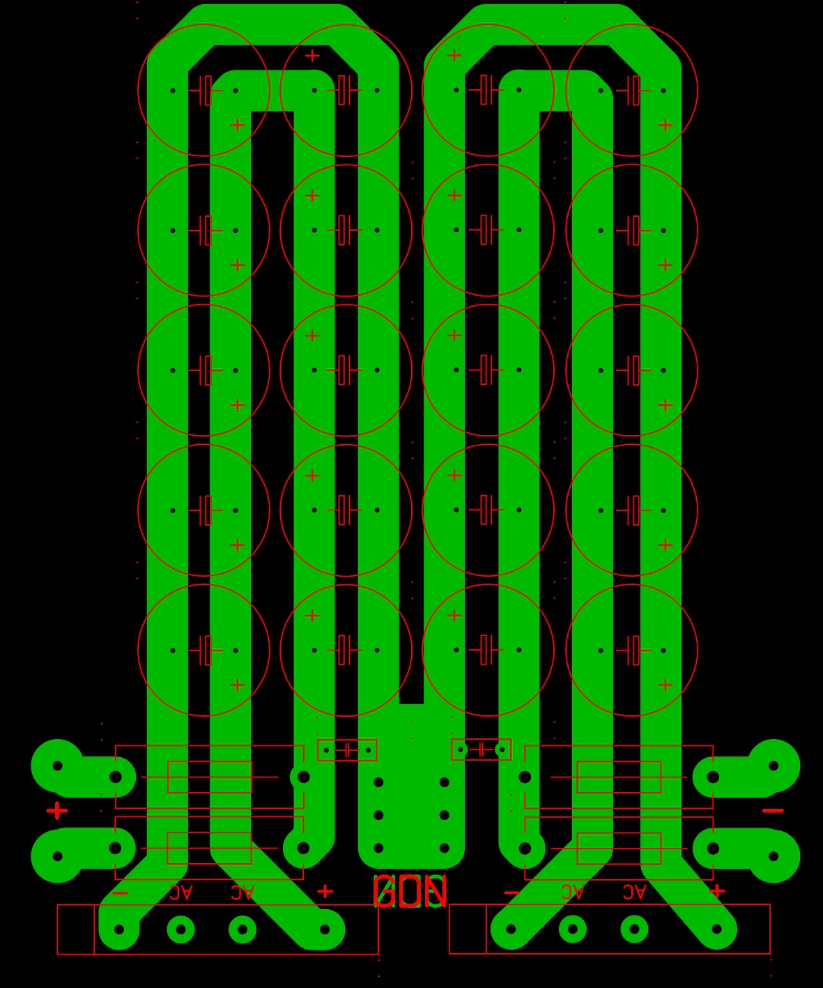

6600µF elégséges feszültség kétszerezőnél puffernak?
(#) WaRL0 válasza reloop hozzászólására (») Dec 1, 2019 /
Jelenleg is IC-s végfok lóg a tápon. Egy TDA7293, a jobb hang, és a hobbi lenne a csere oka.
A hozzászólás módosítva: Dec 1, 2019
(#) Ge Lee válasza WaRL0 hozzászólására (») Dec 1, 2019 /
A kétszerezőhöz elég 2db dióda is, viszont kondiból is kettő kell az 1 helyett, ráadásul dupla kapacitású, mivel a 2 kondi sorba kapcsolódik, így a kapacitásuk feleződik.
(#) WaRL0 válasza Ge Lee hozzászólására (») Dec 1, 2019 /
EZ a dióda megfelelő lenne?
Tápáganként akkor legyen 5x2200µF/50V os kondi, ez már remélhetőleg elég.

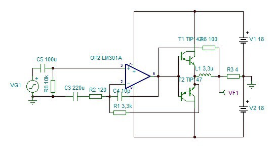

Az Alkotós átrajzolatot néztem ki magamnak, ehhez van vasalható nyák, beultetési rajz minden pdf formátumban. Viszont ezen egészen ±50V a tápfeszültség. Kell rajta valamit változtatni?Kapcsolási rajz
(#) highand válasza WaRL0 hozzászólására (») Dec 1, 2019 /
Ezt a rajzot biztosan Alkotó csinálta?
(#) WaRL0 válasza highand hozzászólására (») Dec 1, 2019 /
Itt a hozzászólás ahol megosztotta.
OK. Köszönöm.

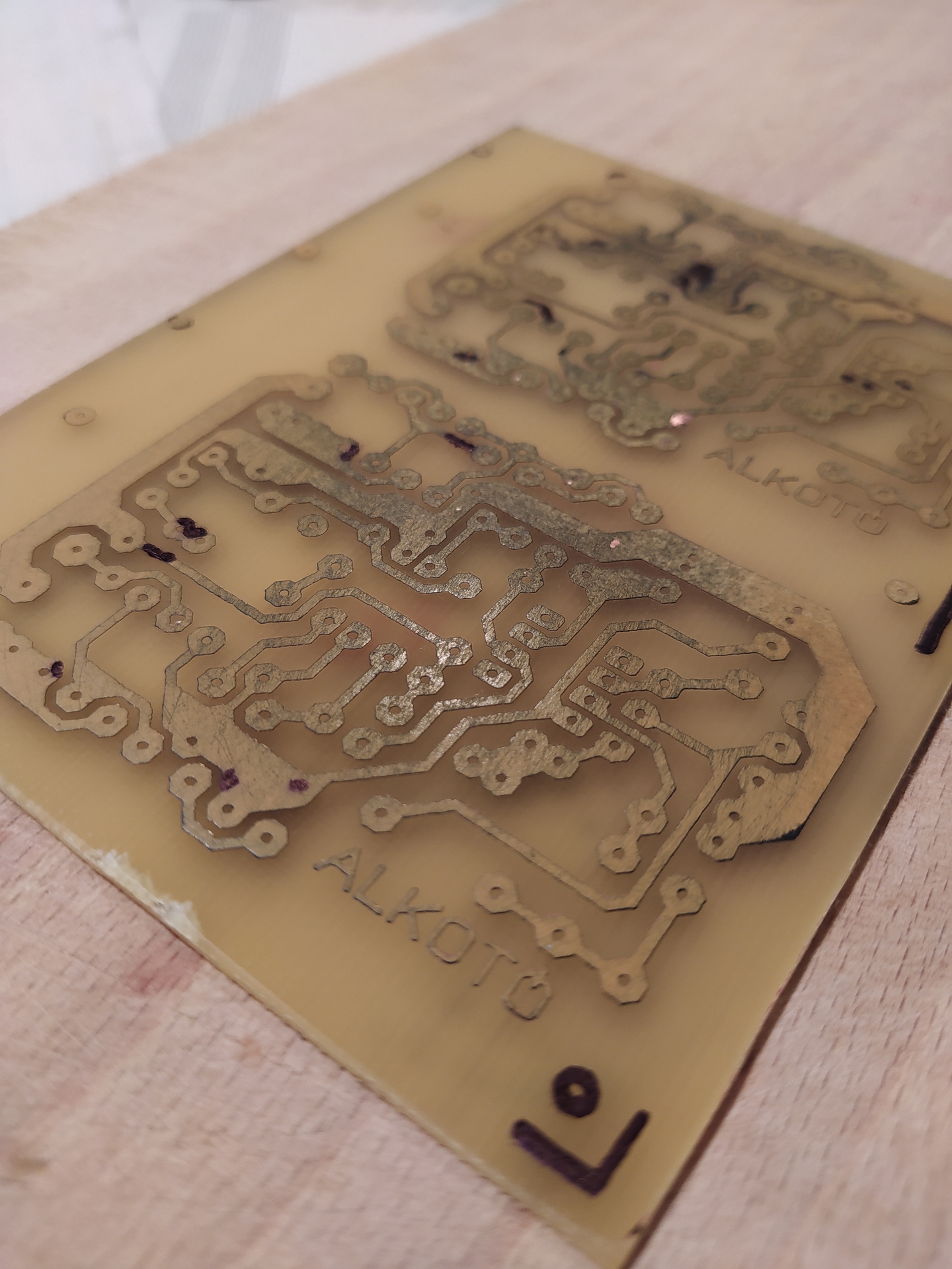

(#) WaRL0 hozzászólása Dec 3, 2019 /
Elkészült a nyák, ha minden igaz holnap megjönnek az alkatrészek.

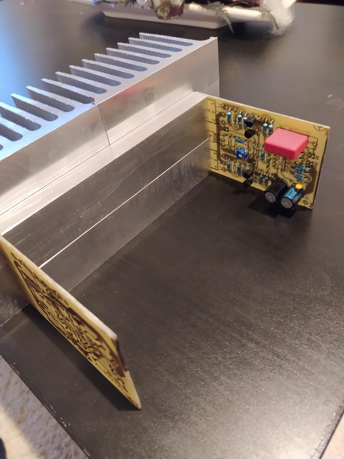

Sziaztok. Szerintetek ez a borda elegendő lehet két csatornának, ±40V tápról? Köszönöm
(#) martin96 válasza WaRL0 hozzászólására (») Dec 5, 2019 /
Igen elég,még ha 4 ohmon is lesz leterhelve oldalanként. Nekem legalábbis elég egy fele ekkora is (legfeljebb 69 fokot érték el a tranzisztorok tokozata).
(#) WaRL0 válasza WaRL0 hozzászólására (») Dec 5, 2019 /
Nagyon szépen köszönöm.
