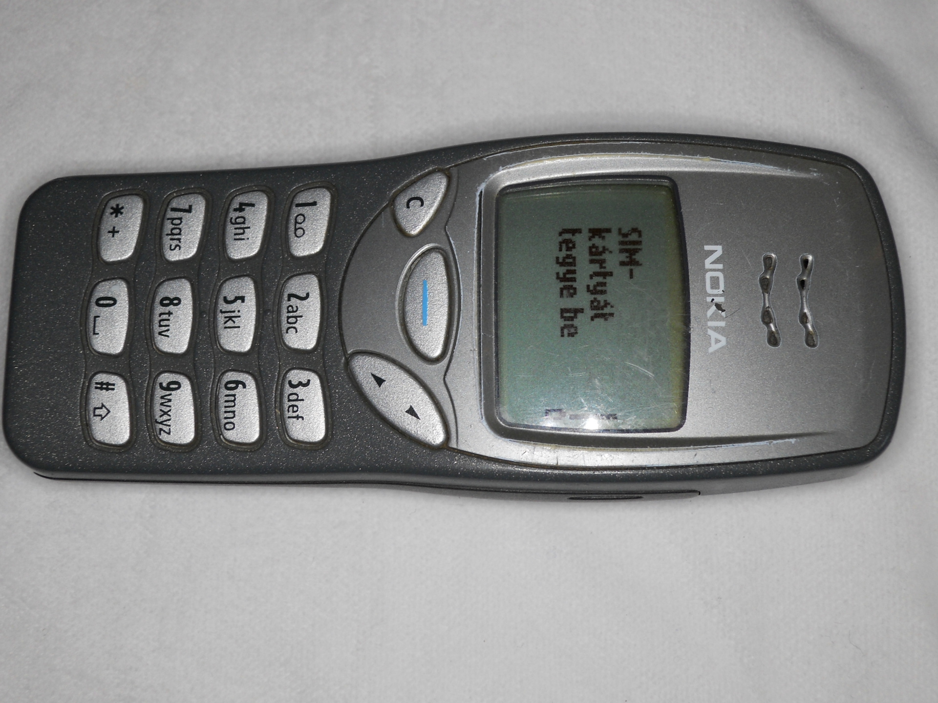

(#) igor4122 hozzászólása Dec 18, 2019 / 7
Üdv mindenkinek.
Most végeztem egy kisebb projekttel.
Nemrég kaptam egy Nokia 3210-es mobil telefont, aminek az akkuja halott volt, ezért elhatároztam hogy kissé felújítom.
Az akku burkolatából kikaptam a két NI-MH cellát, a cellákat szétvágtam, kibeleztem, majd távtartó gyanánt használtam fel, hogy a + és a - csatlakozó felfeküdjön rá, pont mint eredetileg.
A két cellából arra következtettem hogy a Lítium 4,2V-ja sok lenne neki (az akkura 2,4V van írva), ezért mivel a legtöbb kapcsolásnak egy +10% feszültségtöbbletet el kell tudnia viselni, tettem bele egy 2,5V-os Low Drop feszültség szabályozó IC-t (a töltöttség ikonból ítélve mehetett volna bele 2,8-3V-os is).
A kondenzátorok Tantál kondik, mire bezárlatosodnak a telefon már tízszer is tönkremegy, egy kapcsolót viszont még tehettem volna bele, hogy az akkuból csak akkor vegyen ki áramot az IC amikor tényleg használatban van.
Szép napot és jó barkácsolást mindenkinek.

(#) kalmi.kalmi válasza igor4122 hozzászólására (») Dec 18, 2019 /
A töltöttség jel nem mocorog használat közben ?
(#) igor4122 válasza kalmi.kalmi hozzászólására (») Dec 18, 2019 /
Nem mocorog.
Kettő darab párhuzamosan kötött, frissen töltött, 250mAh-ás Lítium akku van benne, melyekről stabil 2,5V-ot kap, az IC adatlapját csatolom.
Azt sajnos nem tudom, hogy mekkora feszültségűnek kell lennie egy NI-MH cellának, amikor frissen van töltve, inkább ahhoz méreteztem volna, mint a 2x1,2V névleges feszültséghez.
A hozzászólás módosítva: Dec 18, 2019
(#) bbatka válasza igor4122 hozzászólására (») Dec 18, 2019 / 1
Frissen töltve inkább 1,5V-hoz vannak közelebb a NiMh cellák. Néhány hét múlva beállnak 1,3V-ra.
Az LM1117-nek kicsi az 1A-es terhelhetősége. SMS küldéskor vagy telefonáláskor 2A körül van a telefon áramfelvétele. Már amennyire így 15 év távlatából vissza tudok emlékezni. Én külső tápról tápláltam meg a 3210-est akkor. Riasztóban SMS küldésre használtam.

(#) igor4122 válasza bbatka hozzászólására (») Dec 18, 2019 /
Bbatka, köszönöm az információt, legközelebb így számolok.
Az LM1117 bőven elég nekem, úgysem fogok vele telefonálni, hanem a gyűjteményem 37-ik tagjaként lesz kiállítva, eddig minden mobilom működik, ezzel se legyen másképppen.
Áramfelvétel ügyileg csak tippelni tudtam, mert az akkura nem volt ráírva a mAh érték, bár a 2Ampert álmomban sem néztem volna ki egy ilyen régi jószágból.
