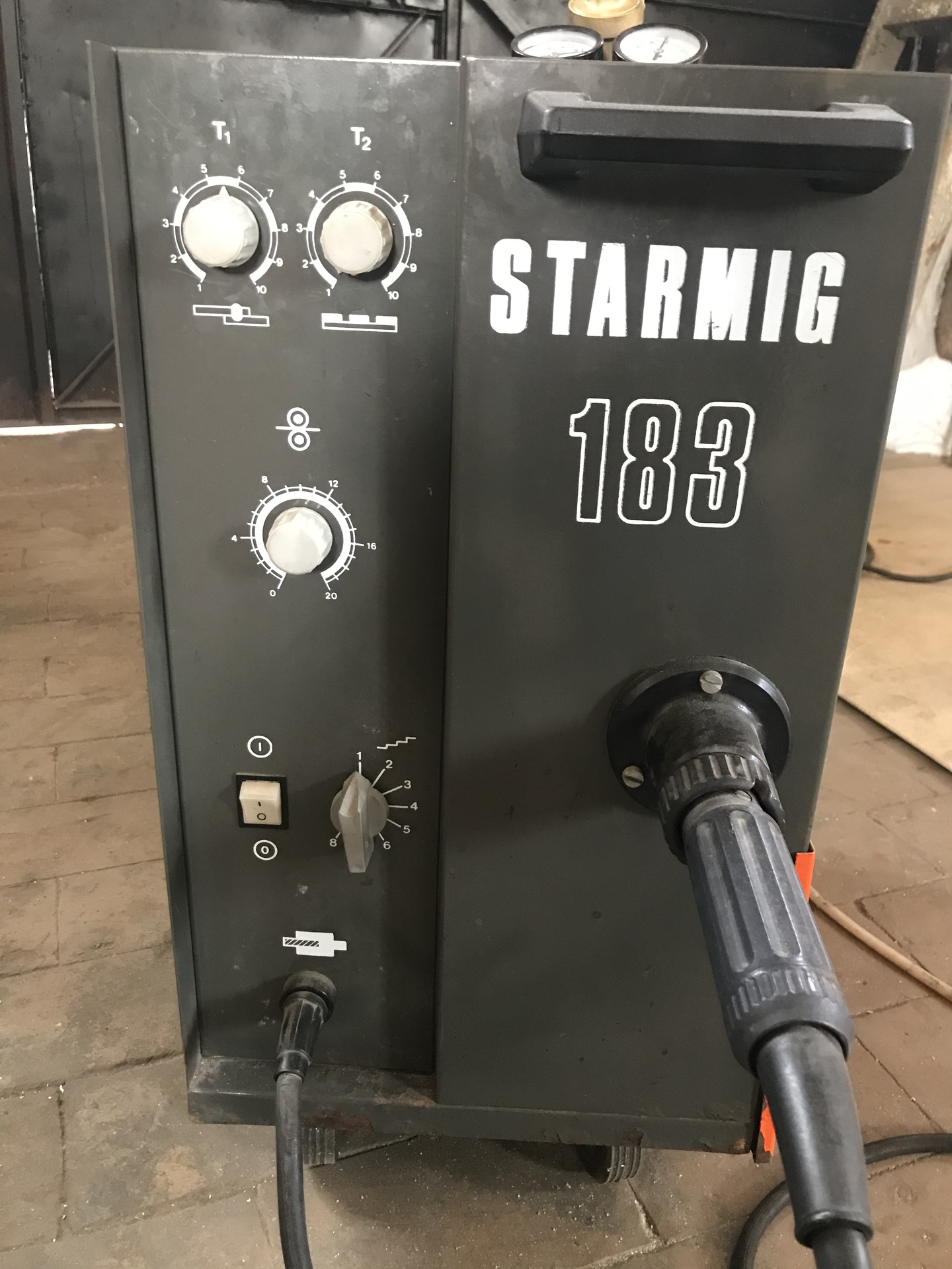

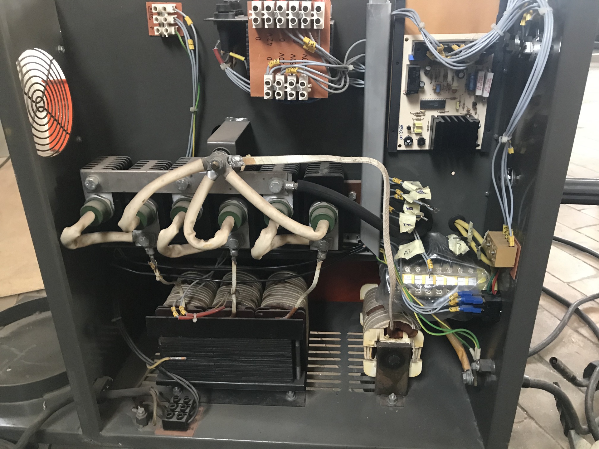

Sziasztok! A mellekelt heggeszto gephez keresnek kapcsolasi rajzot. Sajnos valaki kibontott belole valamit es nem tudom hogy lehetne mukodesre birni, olyan mintha egy magneskapcsolo hianyozna belole. Valami tippetek ha van nagyon szivesen meghallgatom.
(#) Davidd válasza Davidd hozzászólására (») Dec 22, 2019 /
Megtalaltam, hogy es mit kell bekotni. Azert koszonom szepen annak aki szant ra idot es elolvasta!
(#) proli007 válasza Davidd hozzászólására (») Dec 22, 2019 /
Hello! Elolvastuk, de akkor Te is elárulhatnád, mi is volt ott..
(#) Davidd válasza proli007 hozzászólására (») Dec 22, 2019 /
Ott egy mágneskapcsoló volt, sajnos annyira egyszerűen oldották meg, hogy a gomb ami heggesztést inditja, az kapcsolta a magneskapcsolot, és az a magneskapcsolo direktben a transzformátor hálózati tekercseire(primerre) kapcsolja a 3 fázist, és azért volt annyi szál, mert egy másodlagos trafot viszont egy kapcsolo keresztul kapcsolhatjuk be, viszont az áramellatast ugyan ugy a mágneskapcsolo kapcsairol kapja. Tökéletesen müködik, meg a biztositekokat kell kicserelni mert egy szaki áthidalta őket.
