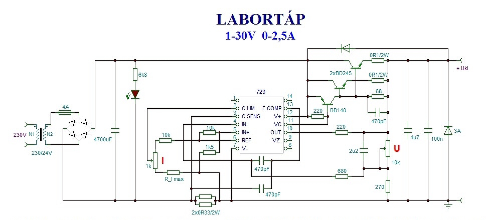

Rádiótechnika 1994/11-12 havi számában megjelent verziót tervezem megépíteni (lévén, hogy félkész NYÁK-ot örököltem, meg alkatrészcsomagot is hozzá) Ha van esetleg valakinek tapasztalata erről a kapcsolásról, az kérem jelezze. (gyerekbetegség, javasolt módosítás...stb) Kettős labortáp lesz belőle (leltem is itthon egy 450W 2x37V-os trafót hozzá)
Egy lehetséges változatát itt is látod a megvalósításnak. Több jól működő példányról tudok.

Ötletvadászat céljából elkezdtem nézegetni a topic képeit és pont most jutottam el az általad belinkelt verzióig Megtetszett az LM324-es verzió is, de még csak gyenge felbontásban akadtam rá (v2.7.1), láttam arra is volt kiegészítés, hogy 50V-ot bírja. Leltem egy ideálisabb trafót, amit nem féltek erre a célra. 600W 4x24V (független kimenetek), így 24V alatt elég lenne 1 szekunder és nem kellene annyit fűteni (ehhez még keresek egy előválasztó kapcsolást) 48V-ot trafó felől elbírna még a kapcsolás, vagy mit kellene hozzá módosítanom rajta? 24/48 átkapcsolás kicsit bonyolítaná a dolgot, te mit javasolsz. Hűtőborda nem gond, 200W-os fűtőbordáim vannak (kapcsolószekrényben volt fűtőtestnek használva, de ellenállások kimentek benne, így megkaptam melóhelyről ajándékba 4db-ot)
Én a LM324-es 2.7.4 verzió kicsit módosított változatát építgetem éppen, egy működő próbapanel már készen van, az eredmények tetszenek, most a végleges elkészítés folyik.

Simán megy 50 volt de még többet is tud nálam 60volt 5A megy sok éve
Egy ipari tápból bontott 24V-os hiperszil. Három független tekercse van, ebből kettőn lesz labortáp modul, a harmadik külön ki lesz hozva az előlapra. A teszteken arra jutottam, hogy max. 24V DC-t tudok majd a labortápból kivenni, ha nagyobbat szeretnék akkor nincs meg a biztonsági tartalék így max. 24V 3A-lesz egy csatorna.

Alul megjegyzésben D11,D12 (DC OFF IC2 átbillenését gátolja) Én sehol se leltem, rajzon Z2,Z3 zénert van ami ezt látná el, itt csak az feliratozás hibás vagy én vagyok nagyon fáradt? A hozzászólás módosítva: Dec 29, 2019

Igen láttam a képed és fel is tűnt az 50V-os szekunder felirat, következő üzi neked ment volna A hozzászólás módosítva: Dec 29, 2019
Azt hozzá kell tennem de a képeket ha nézed meglátod te magad is ,ide már komoly hütés kell alkalmazni.
Igazad van. A zénerekre utal a szöveg. Csak azok eredetileg a diódák közé sorolódtak automatikusan, aztán később gyalog "zéneresítettem" őket, de nem voltam ebben elég következetes.

Az én hűtőtömböm kicsit még a tiednél is komolyabb. Venti nélkül elbír 200W-al (arra tervezték), ebből akarok 4-et beletenni ![]() Amit nem látok, hogy az extra elkót te mire/hova kötötted? A hozzászólás módosítva: Dec 29, 2019

Mivel extra elkot tettem be.véglegesre a panelben csak.valami lett berakva ami 100volt os
Az extra méretű nem fért volna el a.panelen!
A fűtőellenállás és a tranzisztor teljesen máshogy viselkedik egy bordán. Az ellenállás fel tud melegedni 150fokC-ig is, nem lesz semmi baja, míg egy tranzisztort nem kellene 90fokC fölé engedni. És ugye nagyobb hőmérséklet különbség nagyobb hőt tud elszállítani. Majd a tesztek megmondják, mennyit tud a bordád a környezetnek leadni, de venti nélkül kellene legalább egy A4-es méretű, 6cm bordamagassággal, 1-2cm bordasűrűséggel, a bordák pedig függőlegesen kell, hogy álljanak, de lehet, még ez sem elég. Ha a tranzisztort 90fokC-ig engeded, a borda "csak" 65-80fokC lesz a bordánál, és szobahőmérsékleten már csak 45-60fokC deltaT marad. Számolgathatsz is, ha tudod a borda együtthatóját. Egy venti akár minimális fordulaton máris rengeteget számít.

Van gyakorlati tapasztalatod ilyen tápot esetleg épittél ,honnan veszed hogy A4 es borda kell hozzá ? Azt eltaláltad hogy ajánlott megtámogatni ventilátorral ,az nélkül nincs olyan félvezető ami itt túlélne!

Azért is ecsetelgettem annak idején azt a rajzot, meg tettem fel róla nyáktervet. Gyakorlatilag az egyik legegyszerűbb kapcsolás, úgy 100V-ig nincs szüksége semmiféle segédtápra sem, és gyakorlatilag 15V és 400V között tetszőleges feszültségig megépíthető ugyanarra a nyákra. Mivel fetes a strapát is jól bírja, és a dinamikus viselkedés némi romlása árán akár 10db FET is párhuzamosan köthető benne.
Egyik hátránya, hogy jelen formájában fordított kialakítású áramszabályozása van, így némileg illeszkedni kell a minimálisan beállítható áram miatt a source ellenállások értékeinek, tehát nagyobb áramokra kisebb, kisebb áramokra nagyobb ellenállásokat célszerű beépíteni. Persze lehetne rajta még tuningolni, jobb referenciával, az áramkorlát átalakításával, valami aktív terheléssel de akkor már elveszítené az egyszerűségét.
